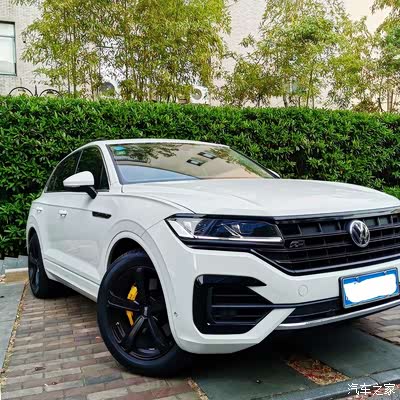

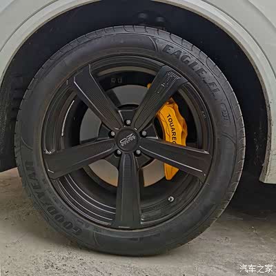

2. 轮毂:上牌前换的,行驶证就是黑色轮毂。OZ的蒙地卡罗越野车专用高压铸造轮毂,尺寸和原厂一样,20寸。不换21或更大的原因有俩,节约了轮胎钱加上个人觉得越野车轮毂大于20寸并不好看而且舒适感和越野性能会有所下降。原厂轮毂一换下来就被同城的途友拿去了,所以大家就别问我了

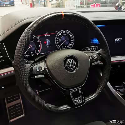

3. 方向盘+油门/刹车踏板:前后折腾了两次,交学费啦。现在这个是订制的,满意程度100分。订制+淘宝R标。油门/刹车踏板绝对提升车子的质感,淘宝货不贵。大家如果买,淘宝搜保时捷/奥迪Q7踏板。大众的不对。特别是19款途锐,保险丝在休息踏板下面,所以踏板上有预留孔位的,一定切记

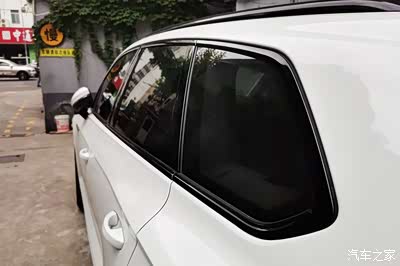

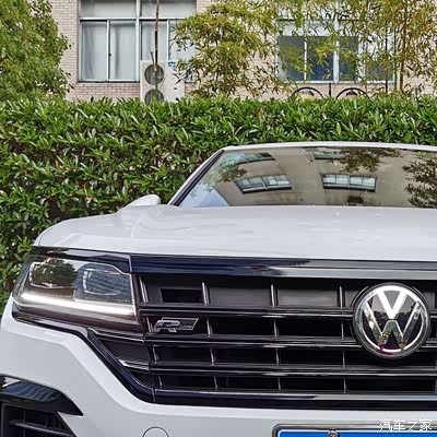

4. 贴黑色膜:分了两次,第一次中网加行李架。第二次窗框加熏黑尾灯膜。论坛有好多朋友贴了,我觉得贴比换好,第一,不喜欢了或卖车时一撕就可;第二,换的基本是台湾产,明年估计就是国内山寨品了。
5. 刹车卡钳:就喷了个色。红色烂大街所以搞了个黄色。原厂为阿基波罗前6后4卡钳,大众这个用料的确厚道

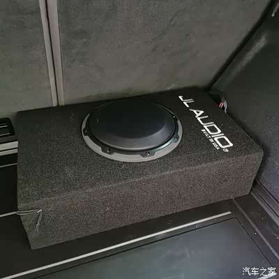

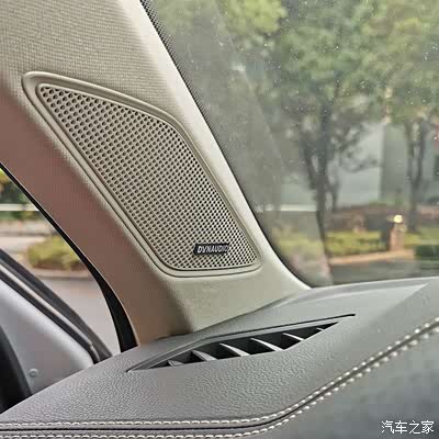

6. 音响:最折腾了。目前配置为:阿尔派850S处理器+丹拿A600.4功放+前/后丹拿V17大众专用喇叭(7寸中低音款)+捷力有源低音炮。本人为音响发烧友,所以这个感受是几天几夜谈不完。但总体来说效果基本是 目前配置>本人大奔上的柏林之声>原厂途锐丹拿>原厂辉昂丹拿。不喜勿喷,本人都听过,研究过,用专业设备测试过。

正面
窗框/行李架贴黑后对比,哪个凶一点。
黑色效果不错吧

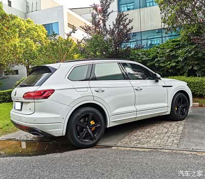

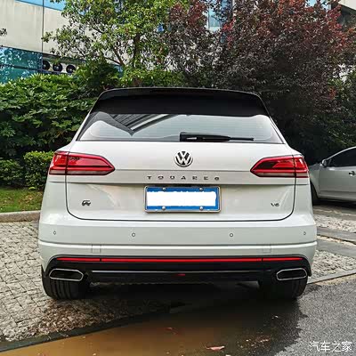

背面,SUV中最性感的屁股。没有之一
侧面照。。。
OZ轮毂+原厂阿基波罗大鲍鱼刹车盘喷漆
顺应潮流,中网黑一个

饱受诟病的方向盘也是立马就改的项目

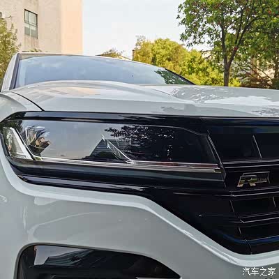

原厂头灯竟然有熏黑效果

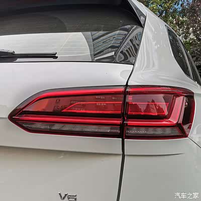

尾灯也有熏黑效果,只是不明显
对比下熏黑尾灯,这个也是超级难贴

JL捷力有源大炮,效果杠杠滴

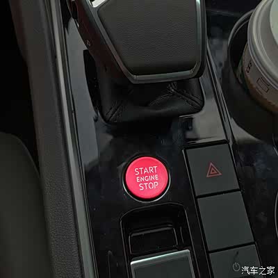

红色启动键,20块搞定。战斗气息十足就是晚上没了背光
