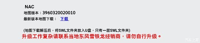

把8G以上的U盘格式化为FAT32格式,然后下载文件,文件比较大,下载完成后解压,解压出来后把SWL文件夹拷入U盘根目录。

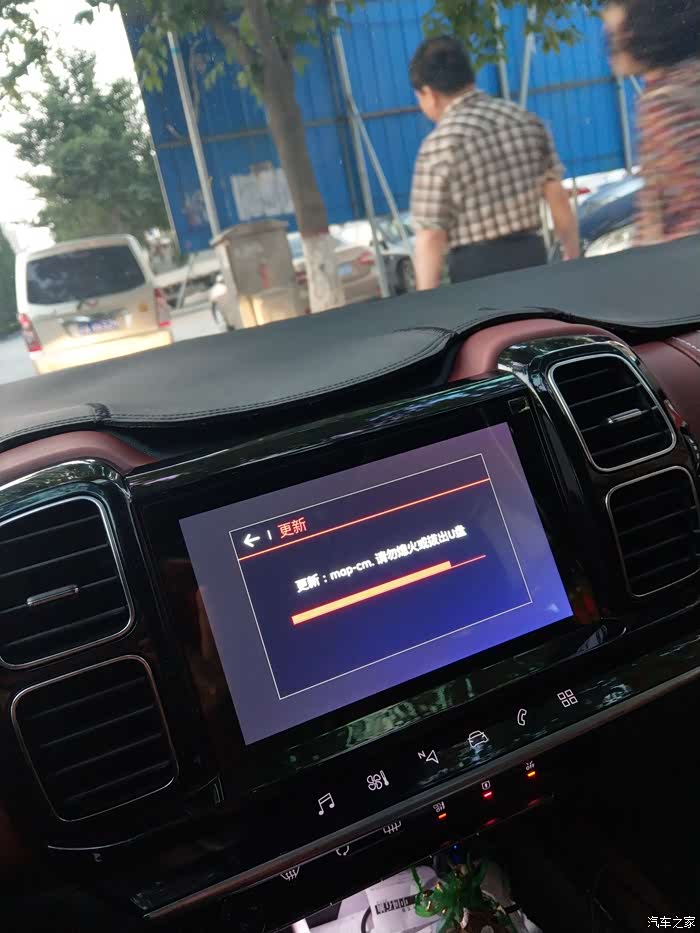

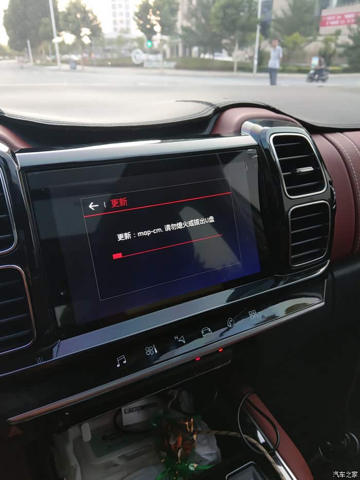

然后插入前排USB口,发动车辆,关闭发动机启停 稍等一会会提示发现地图更新文件,是否更新,选是。然后就开始升级了,升级大概需要20分钟。

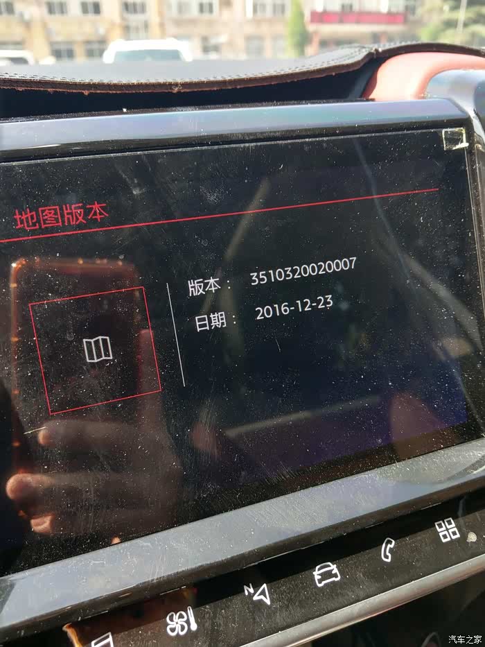

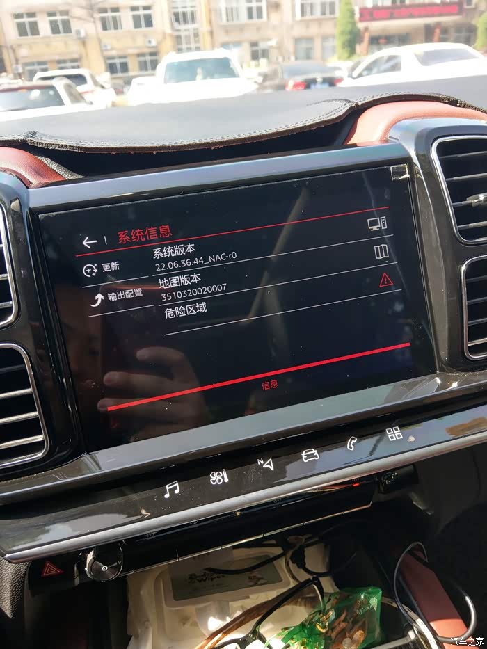

出厂的版本号是2016-12-23的版本

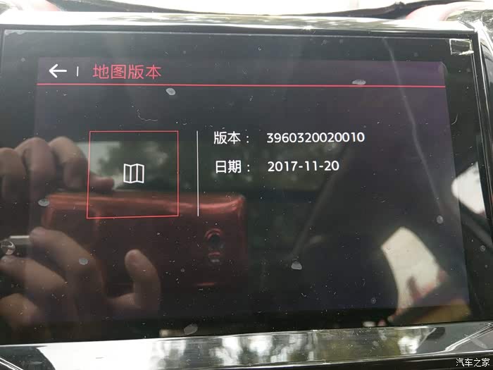

升级完成后是2017-11-20的版本,地图更新还是挺大的。仅供基友们参考,不会可以私信我。
