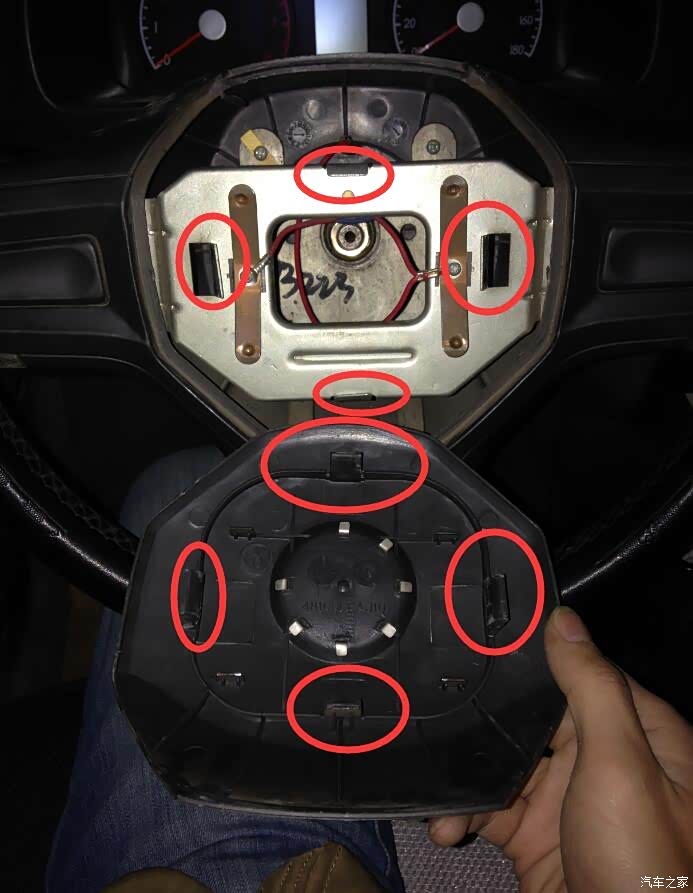

扣掉喇叭按钮,一共四个扣,需要使点劲抠,不过这块塑料韧性不错,不用担心抠断

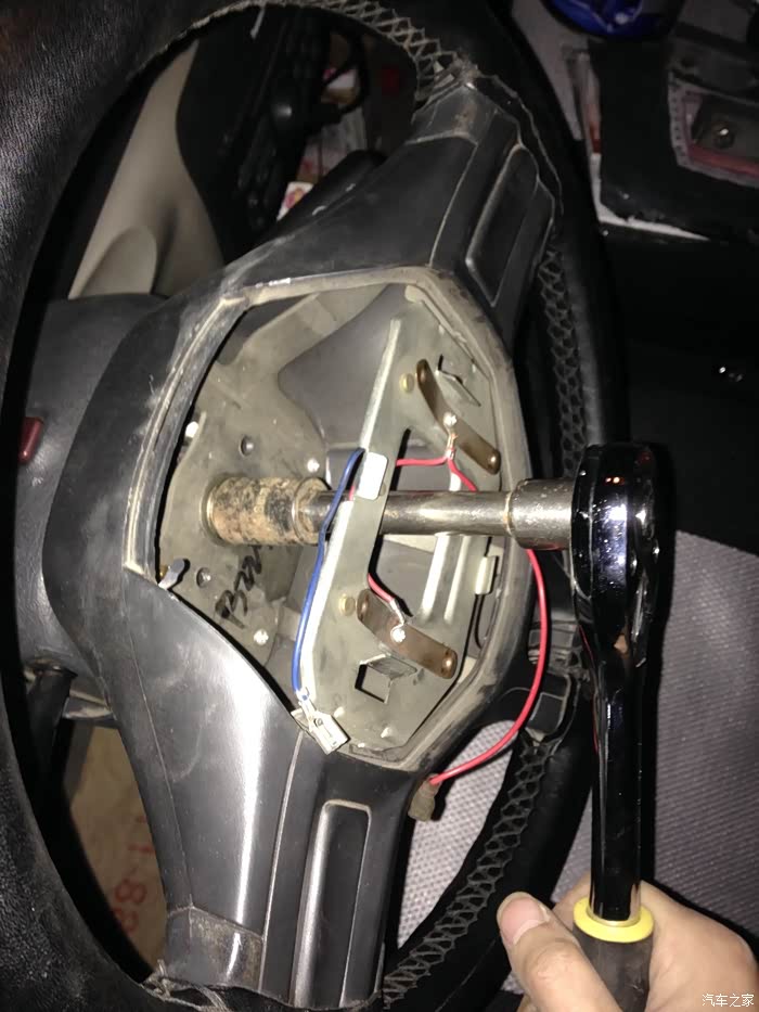

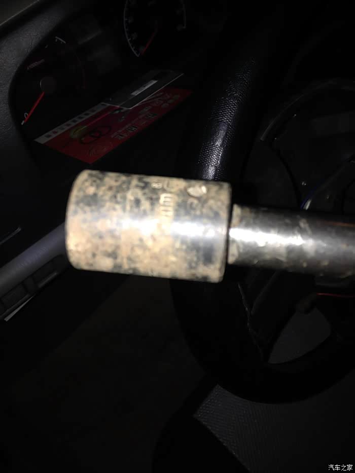

拆方向盘轴大螺母,套筒规格18mm
一手抓住方向盘让他别转,一手用扳手拧动螺丝。

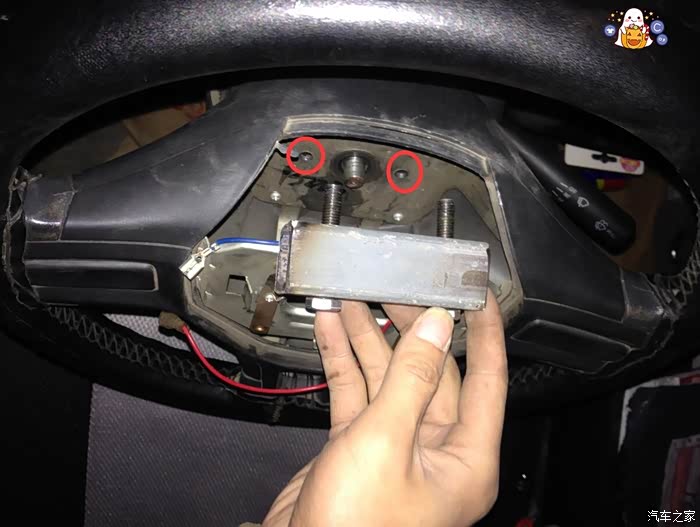

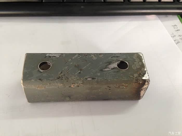

螺母拆掉后方向盘还下不来,需要用专用工具拔下方向盘,淘宝上买一套工具二十几块钱,考虑到这个工具可能一辈子只用到这一次,同时为了省钱(毕竟北斗星需要花钱的地方还很多),自己用矩形钢管做了这个类似于拉马的工具,买来两枚螺栓(规格M8*50,五金店1元买),螺丝拧上之后用开口扳手均匀紧固左右两颗螺栓,听到咣一声,方向盘就拔下来了
自己做的,30*30*3方管,打10mm直径孔两个,孔距56mm

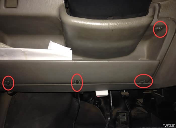

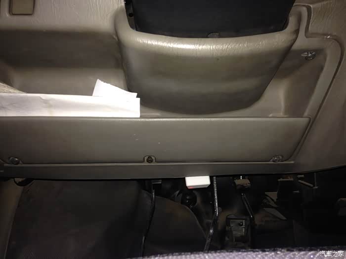

方向盘拔下后拆掉下方的储物格,共4颗螺钉

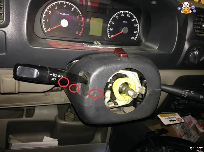

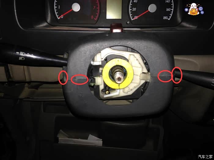

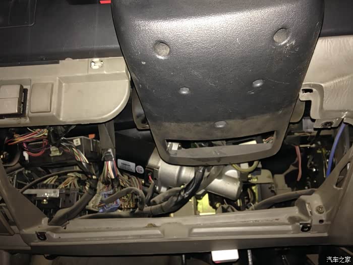

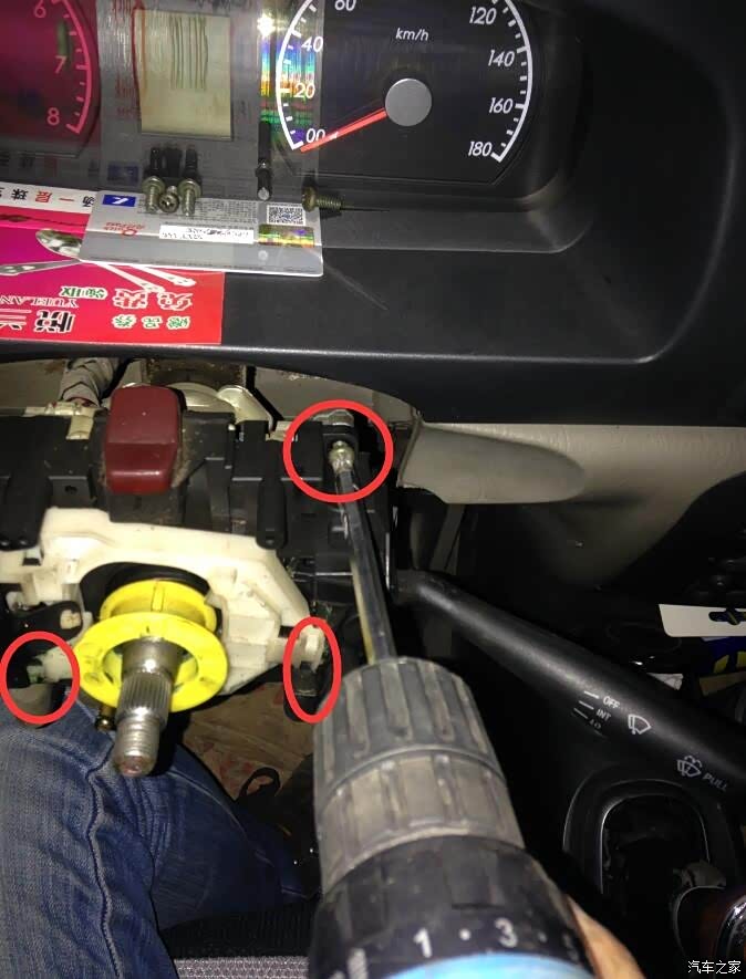

拧掉组合开关外壳下方的三颗螺钉。
上下两片外壳是用塑料扣互相牵制的。慢慢一个个扣分离吧
拆组合开关,共三颗十字螺栓。

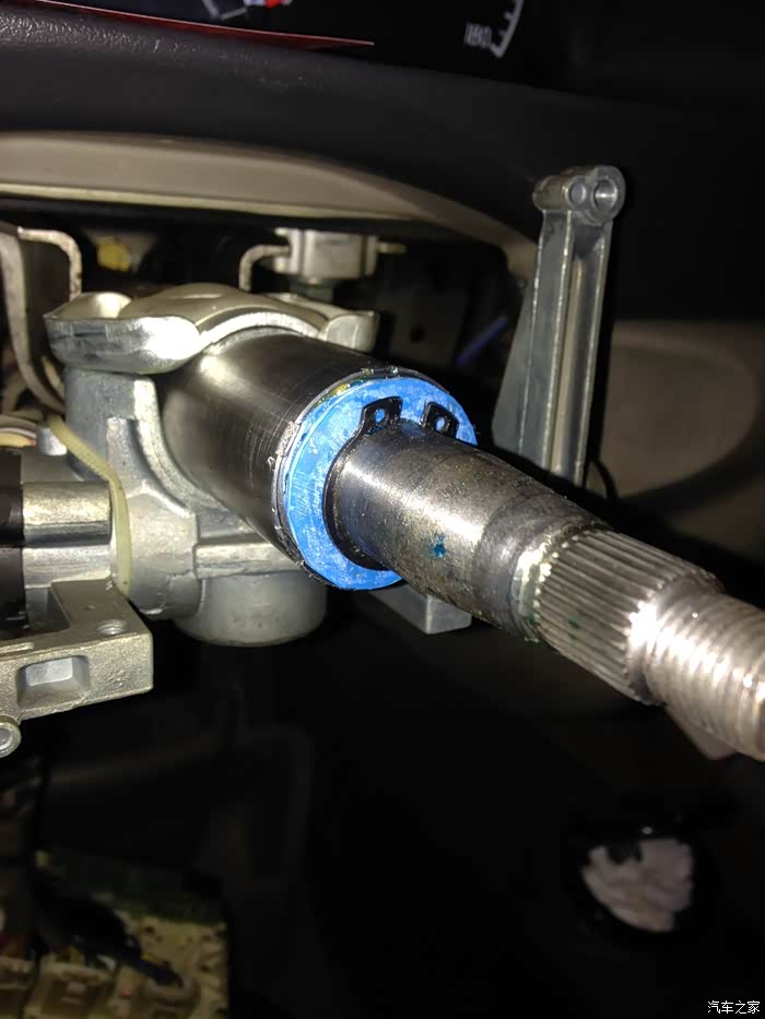

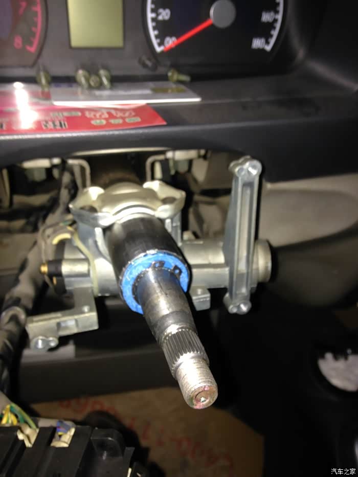

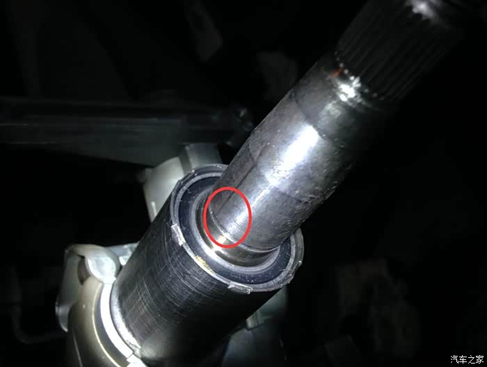

取下组合开关后,就看到病根了,圆圈处就是卡簧槽,卡簧和轴套之间有5mm间隙,方向轴可以向下按,现在需要把这5mm用垫片垫起来。
轴直径20mm

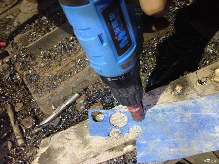

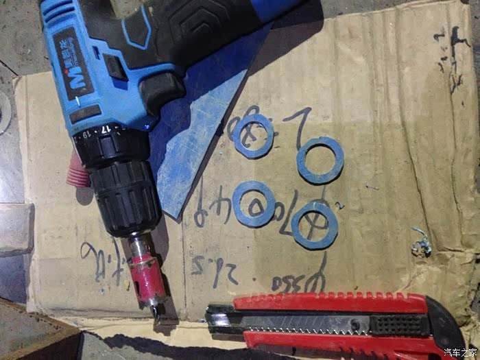

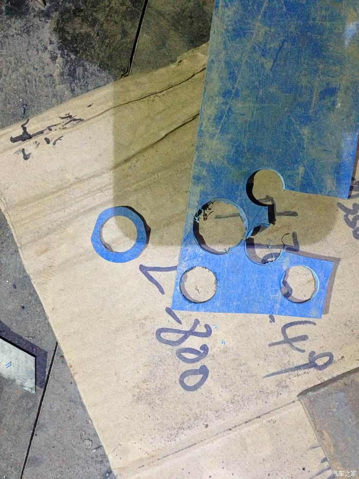

找了块1.5mm后的塑料板,韧性很好,估计是PE材质的,钻20mm孔。(如果手上没有合适板材的话,可以试试25mm直径的PPR水管,切5mm长做垫片,管子内径可能稍小,需要加热软化或者用东西敲进去)
钻孔后外圈用剪刀剪出来,外径越28mm
一共做了四个。

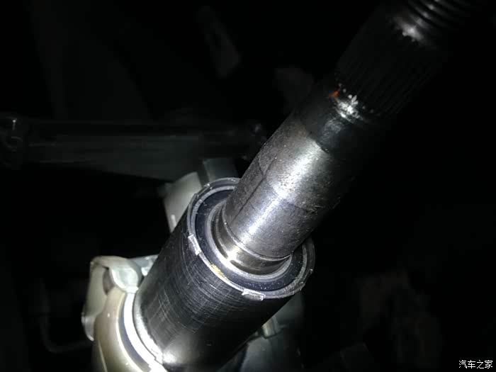

垫片抹上黄油后套进去,装了3个垫片,还剩1mm左右间隙,第四片装不进去,卡簧就为。(想想垫片也不能垫太多,要不方向盘摩擦力过大,路上行驶转弯后方向盘不能自动回正了。)
改造完毕
