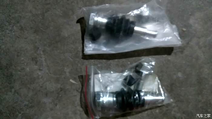

某宝淘的刹车回位销子一对,预防要用到……

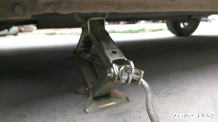

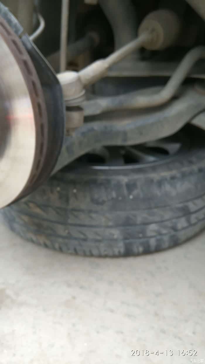

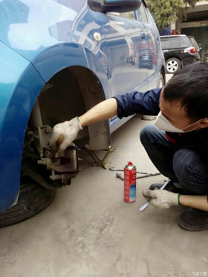

车载千斤顶用起……

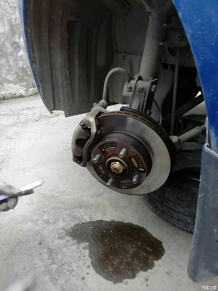

轮子缷下放置前轮横梁下,安全第一嘛……

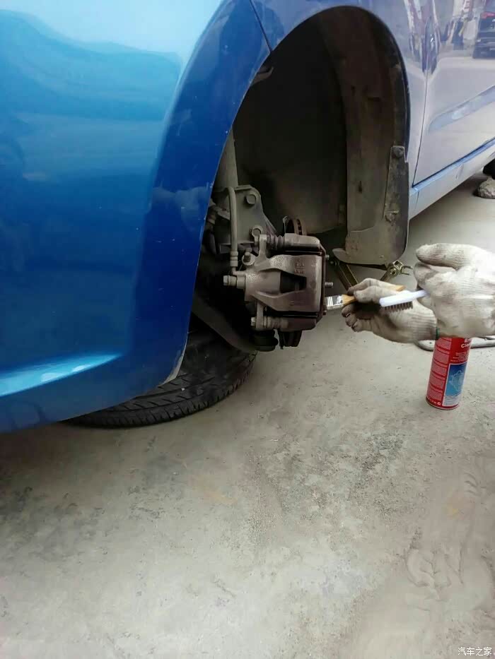

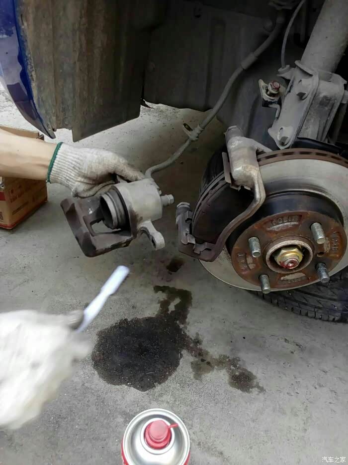

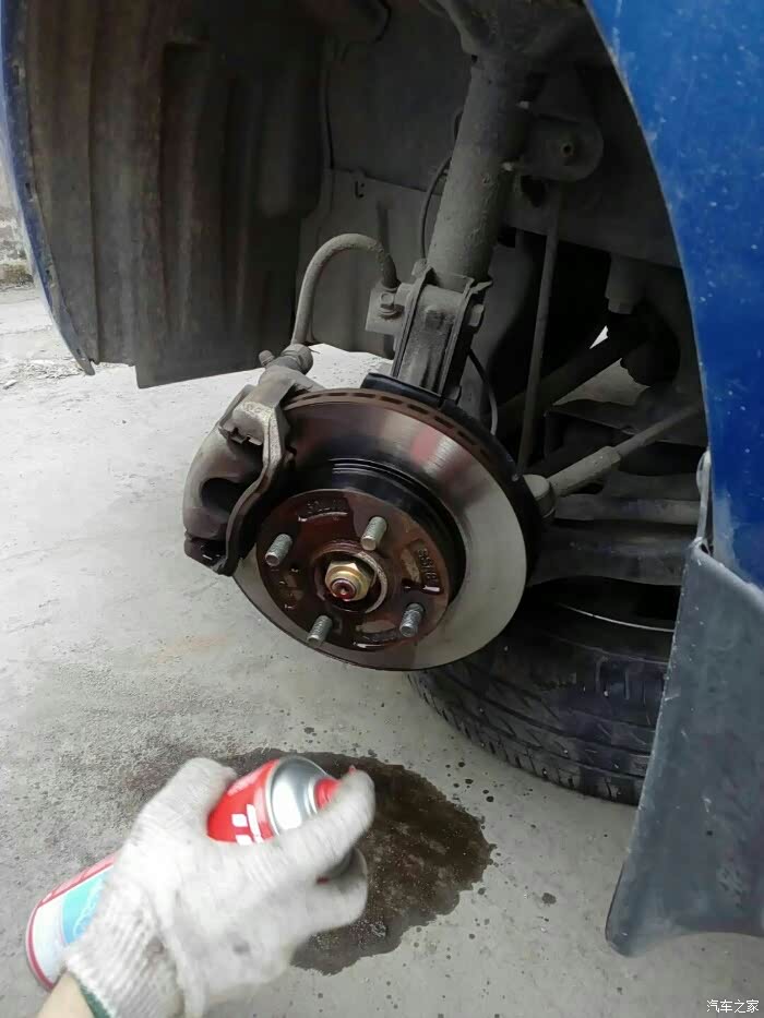

清洁刹车盘……

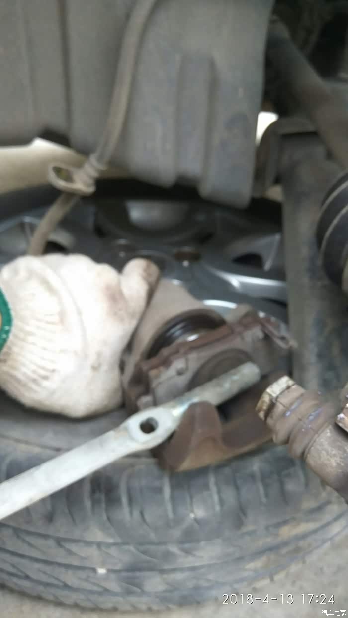

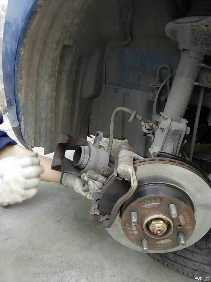

       然后拆开各种罗丝……

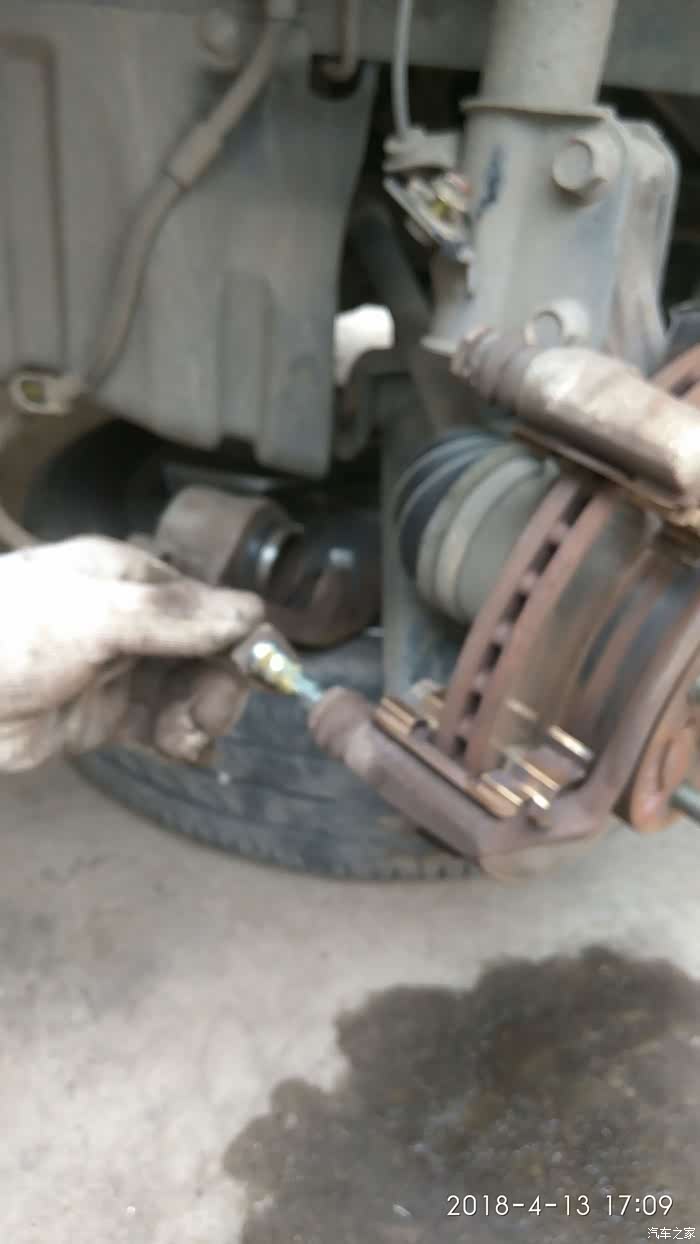

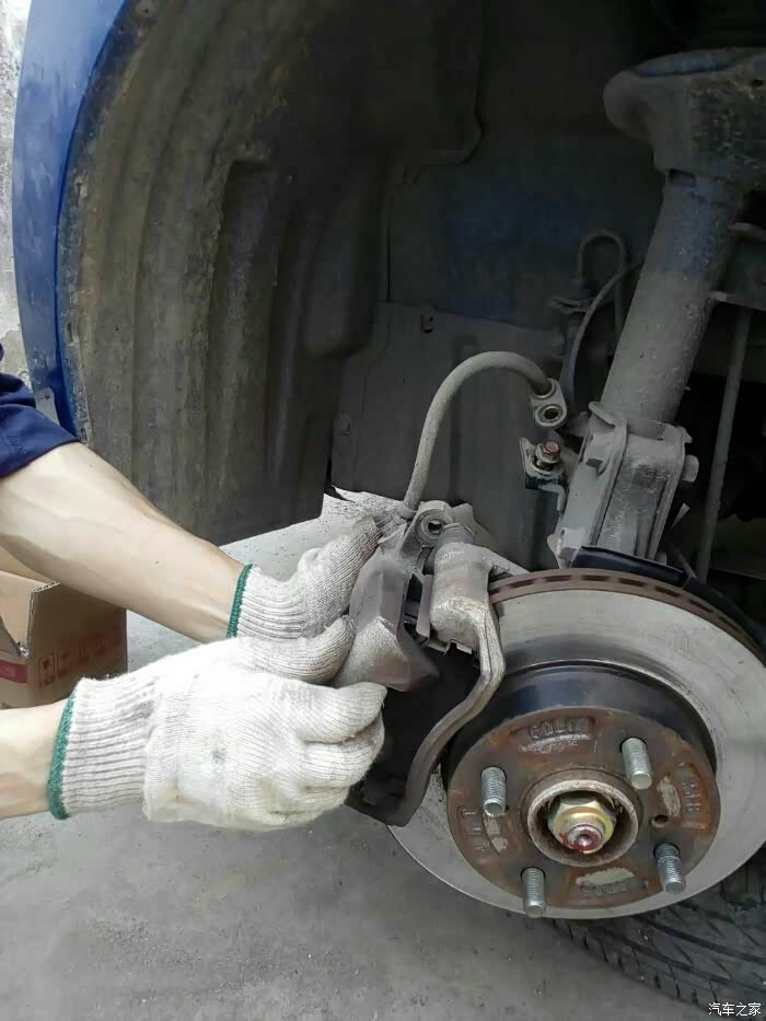

刹车分泵扮岀来……
上面有很多粉末……
清洁干净

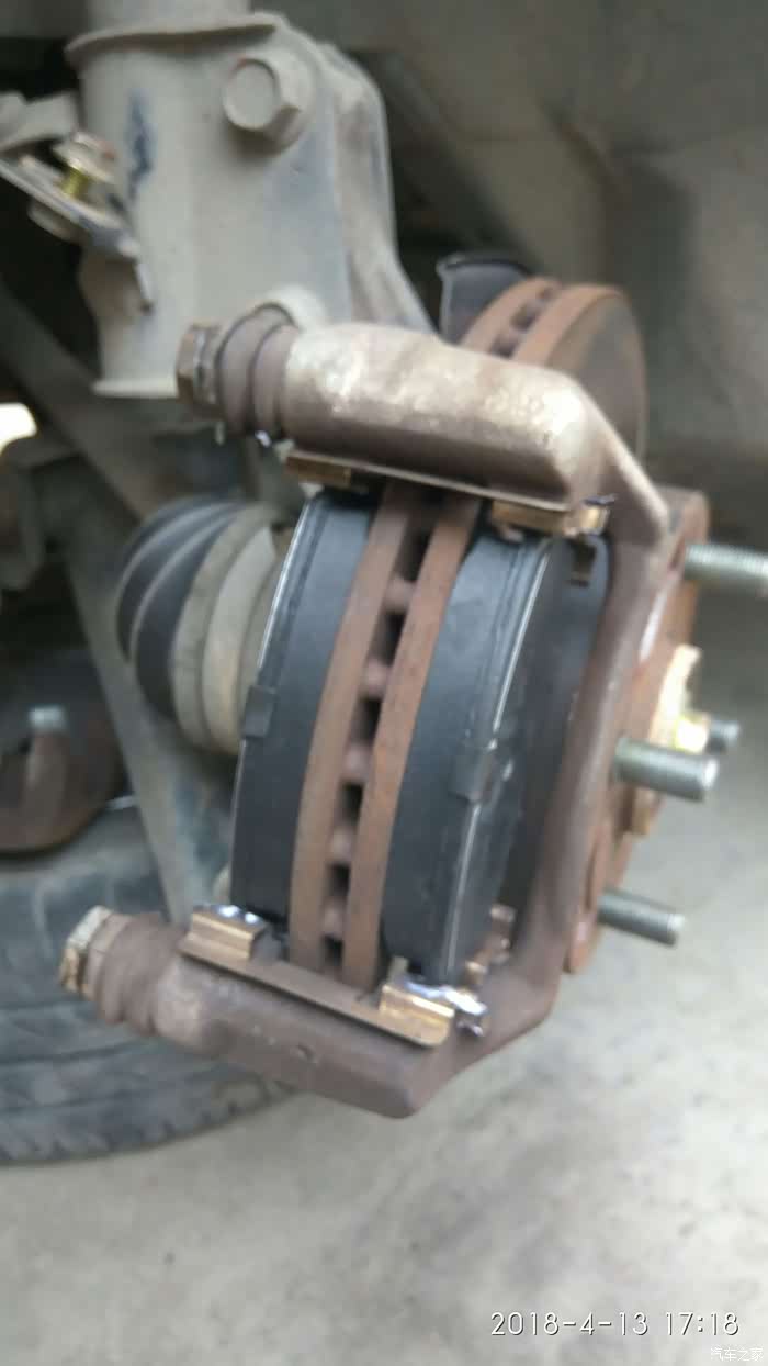

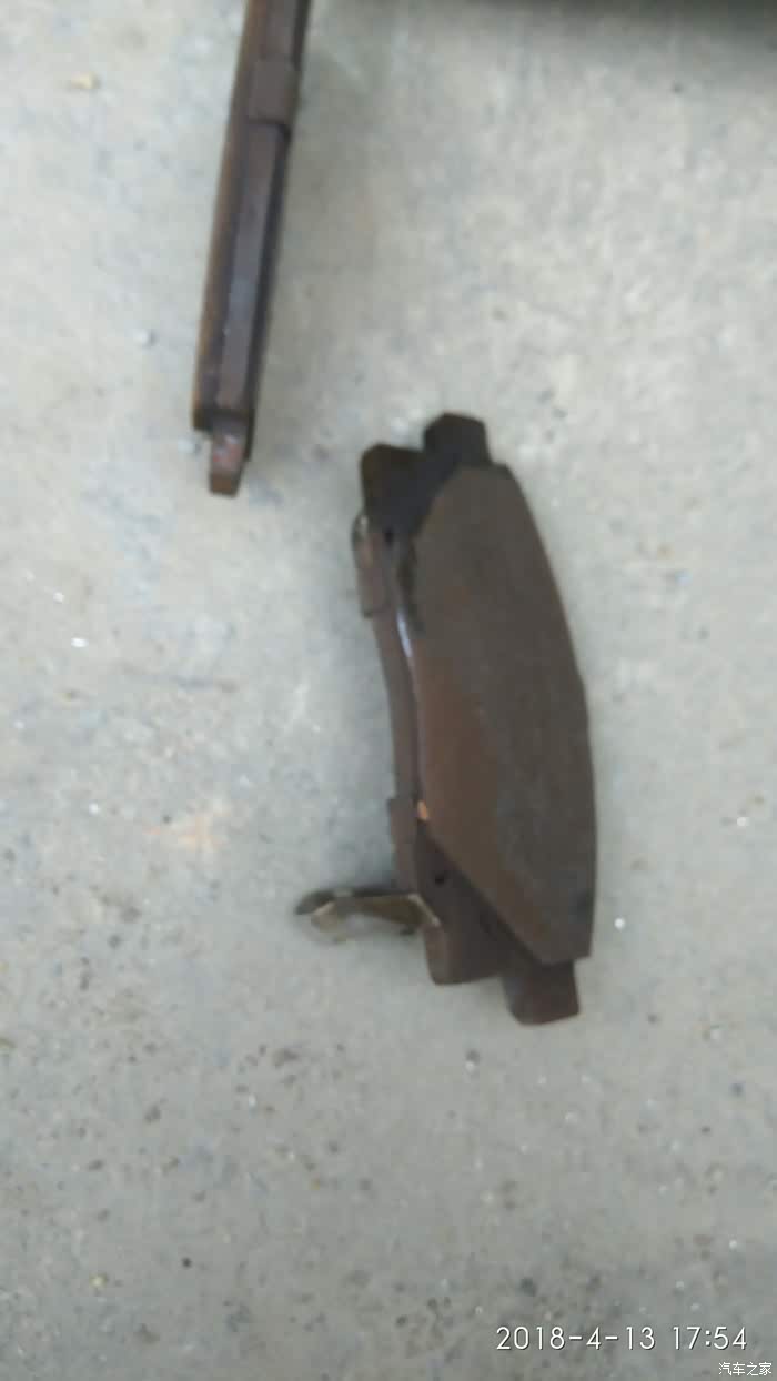

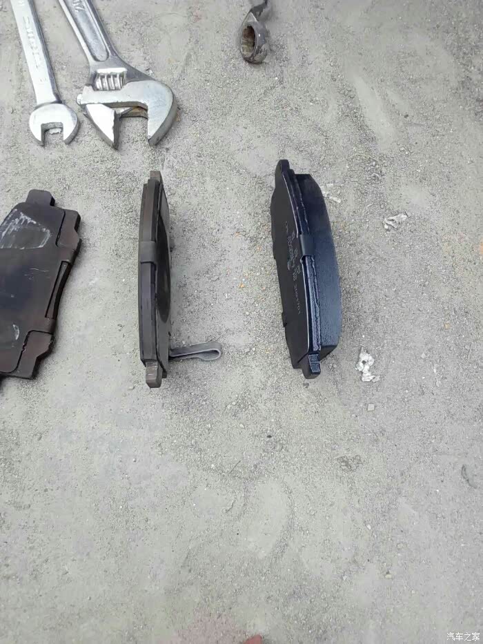

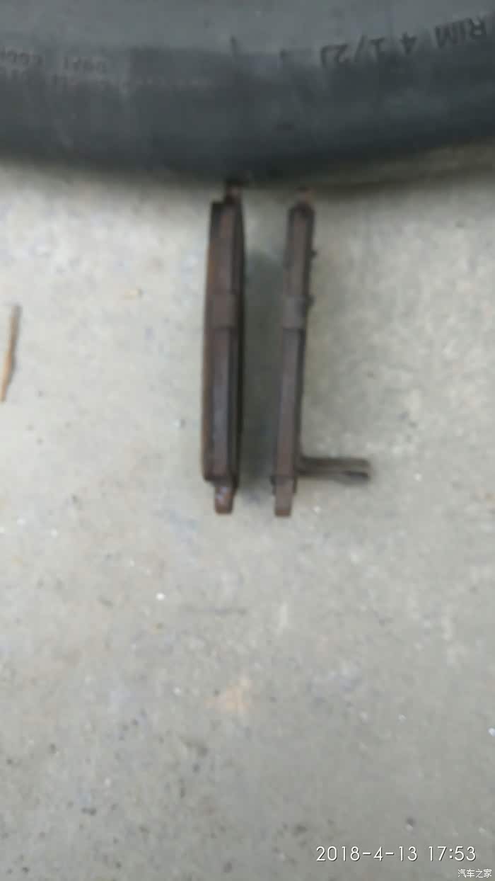

原车的真的很薄了……
差不多磨到铁了,其实早就应该换了……
大小不一,不知为什么?

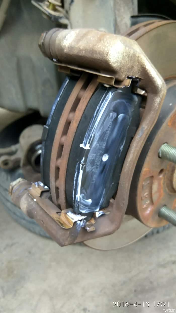

安装新的

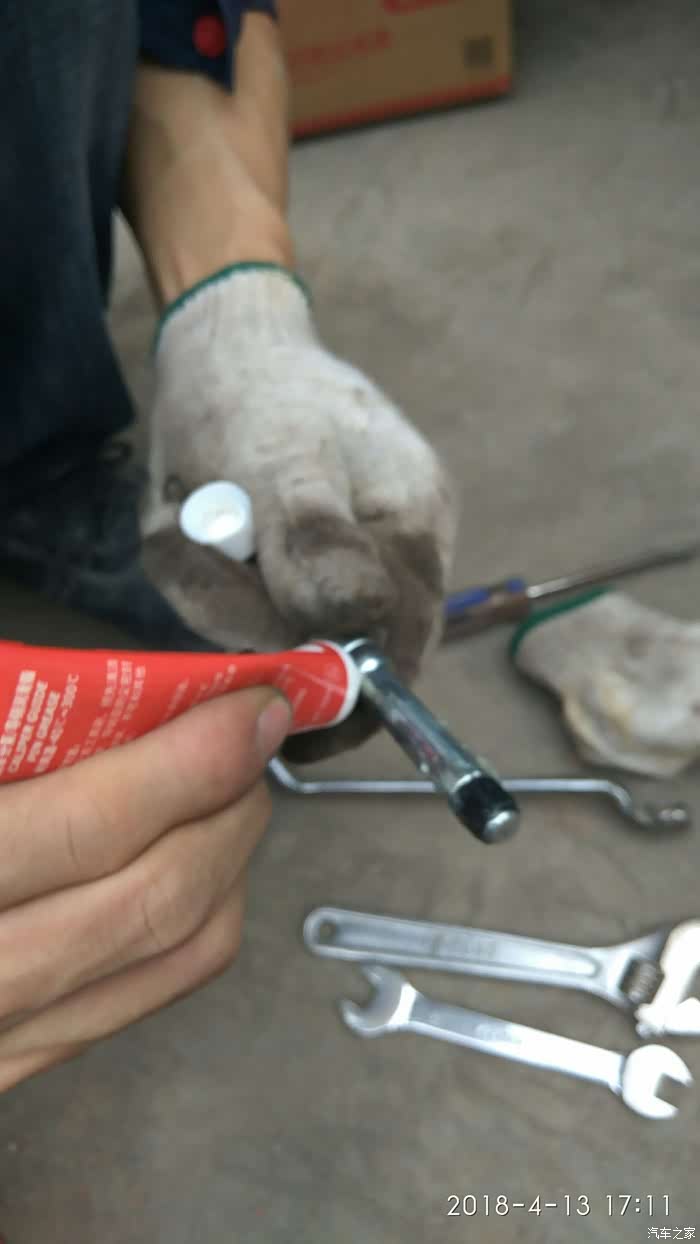

抹上耐高温消音脂

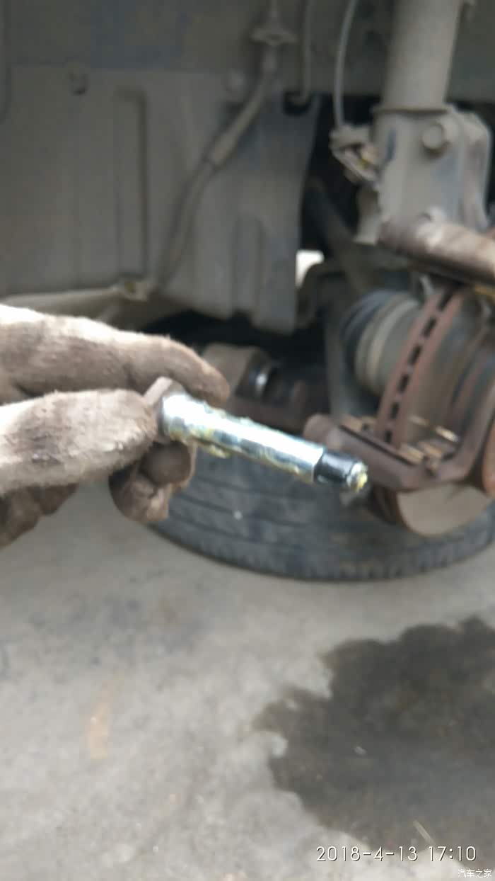

顺便保养回位销轴
原车的还很好,没有生锈,预备的用不上了……

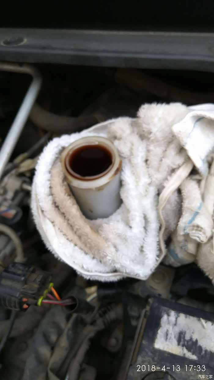

刹车油溢出了,多的用纸巾沾掉;这么黑,只能等下一次再更换了……

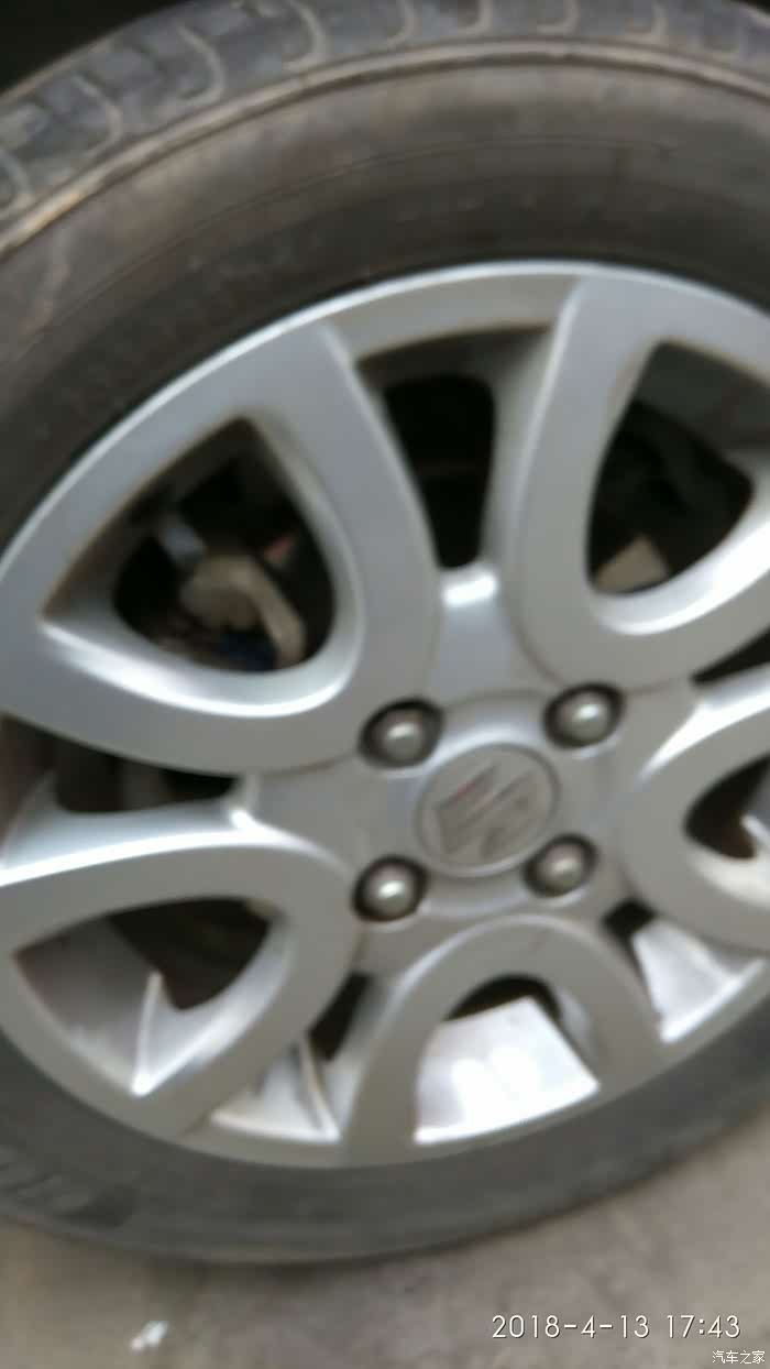

完成了……
      最后着车,踩几脚刹车,有感觉了,岀去溜一圈,Ok收工了……
