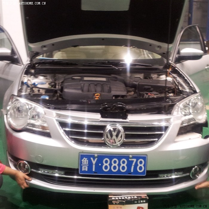

3、第一步求助万能的淘宝,拍得一款日行灯,140块包邮,前两天看了下好像便宜了不少,然后是研究拆前保险杠,当然必须求助《新宝来维修手册》,之前的工作由于是一个人单挑,没空留下图影资料,反正按照手册来,没问题。
4、这是我们家领导来视察,帮手上保险杠,小屁孩拿着手机拍的,还不错。

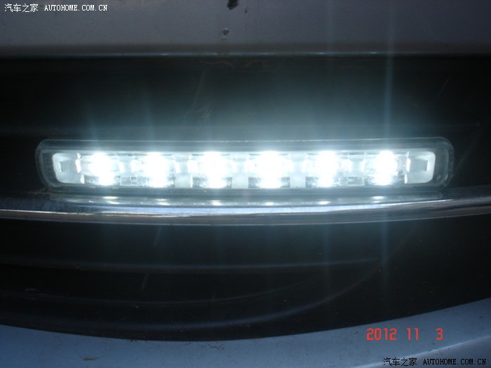

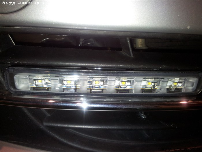

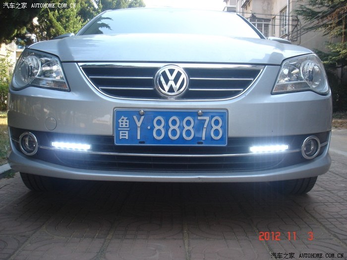

5、日行灯细节,我个人认为质量不错,至今已有三月余,没问题。
6、点亮了,光强度还可以,我观察了下大奔的日行灯,不相上下。

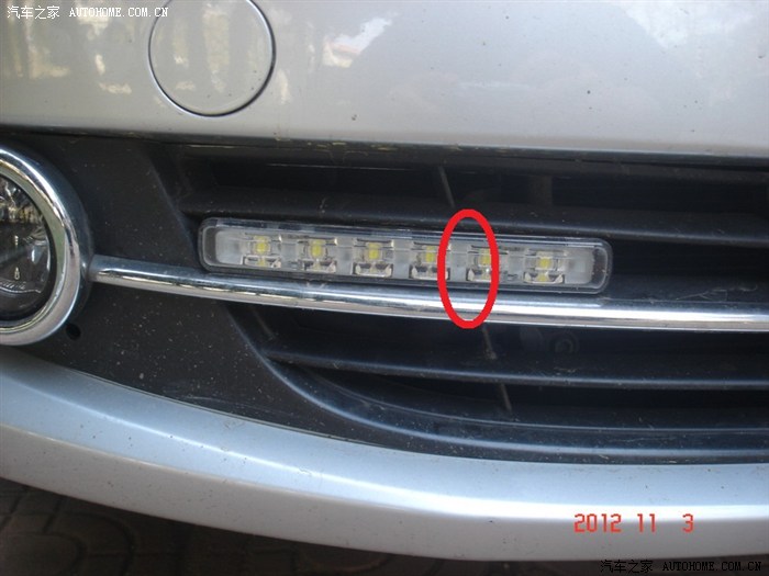

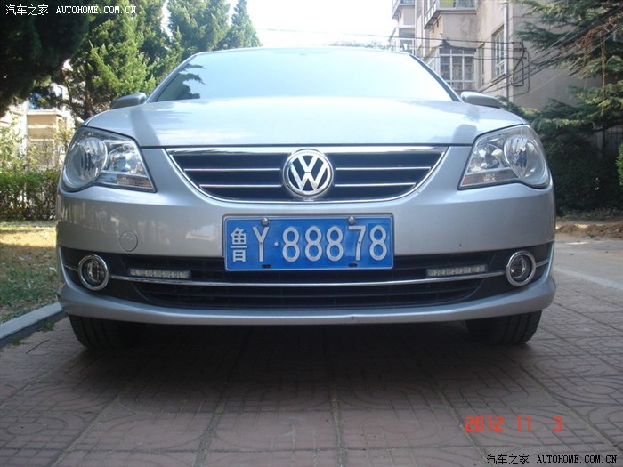

7、我把上图前脸红圈部分黑色中网用手锯清除,手锯条五毛钱一片,用刀也可以,但费事,建议用锯条,好施工,清理好了之后把日行灯安装到位,然后用热熔胶固定,也可以用AB胶,施工更简单。
8、整体效果如上图,感觉间距还是小了点,当时考虑了安装在雾灯下方,但施工困难,所以只好这么地。
9、白天的效果的确不错,以至于我同事看了后有3个直接叫我淘宝来3对。

11、只要启动车,日行灯就亮,也可以加一根线到保险盒处(就是网上说的接ACC线),再加装一个开关,那样你就可以自己随意控制日行灯的开关,我就是怎么干的,不过这个有难度。
12、能看出在哪个地方加装的开关不?

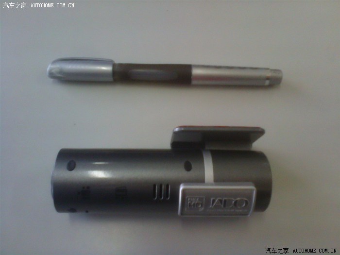

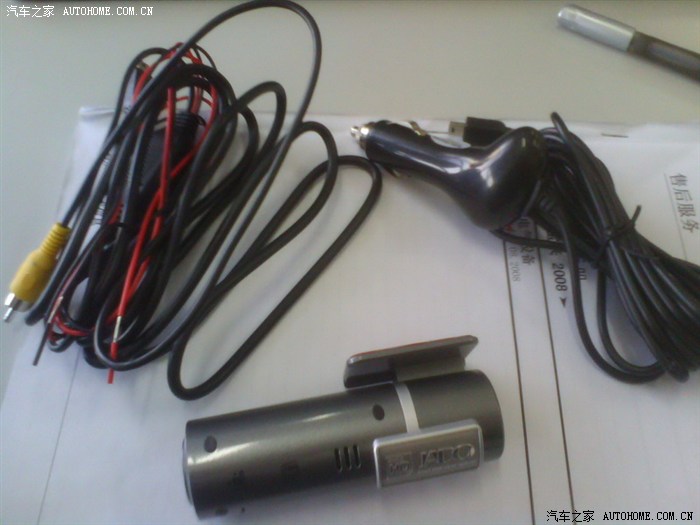

3、记录仪体积还是比较小的,与一支签字笔比较如上图,做工还是不错,但我认为做工还有提高的空间,目前发现两个问题:一是开关有点松,虽然不产生异响,但手感不好,尽管用得很少;二是录制出来的视频声音有点杂音,不纯,资询卖家说正常,我估计是娘胎里就带的,还好我是要图像,只要图像清晰就行了。
4、全家福,有一根视频线,点烟器插头线。

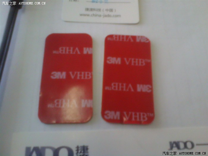

6、号称3M的双面胶,的确有点粘。

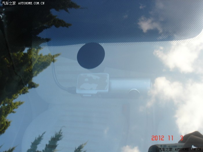

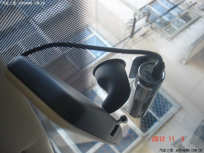

7、车外效果,不仔细看是看不出来的。

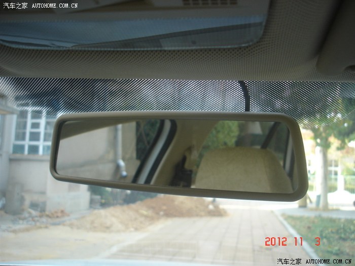

8、车内安装示意,我认为这个位置是最佳的。

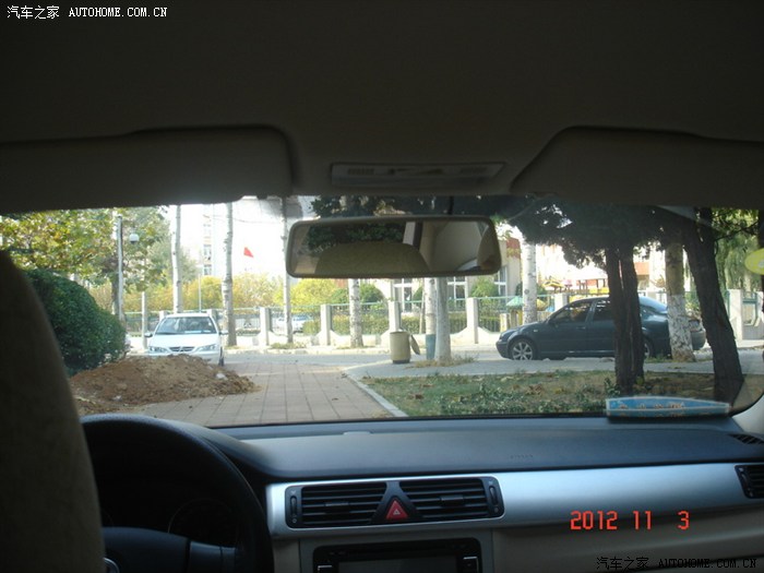

9、车内看,是不是没有看见,的确看不见!我对车内的环境要求很高,基本没有多余的东西。
10、后排看看,还是没有影响,安装位置不错,我认为。

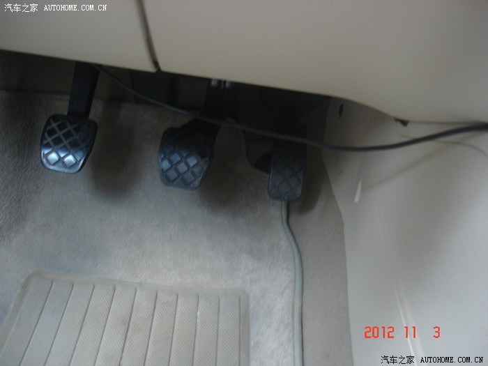

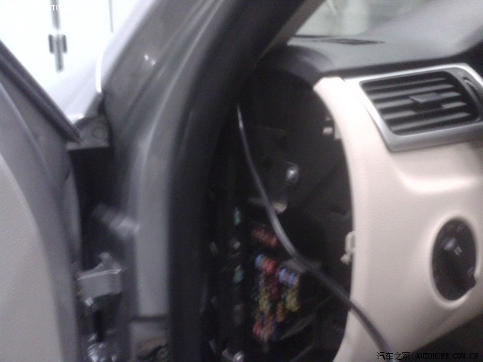

11、上张图片是用koobi手机照的,将就吧,把记录仪的视频线电源线(就一根线)从顶棚到左边A柱下来,A柱不需要全拆,只要能把线塞进去就行,保险盒是一定要拆的,把线引入,固定好,拆保险盒盖板的时候要小幅度拆,一下拆一点,拆大了容易把榫头搞断。

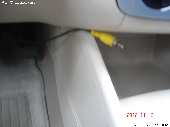

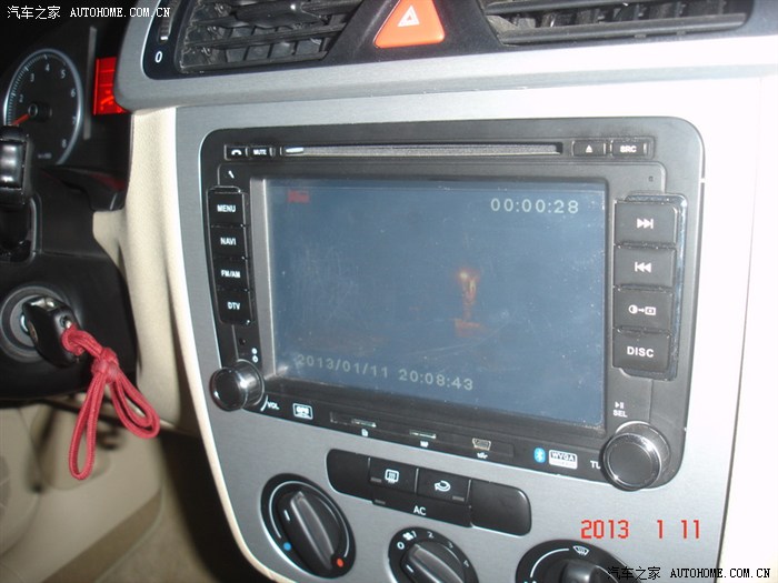

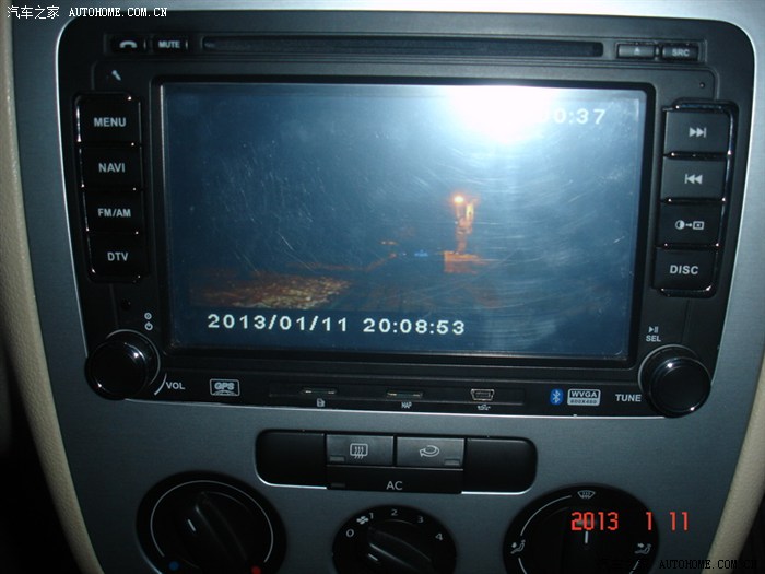

12、这是记录仪视频输出线,与导航连接可以实时显示在导航上,也可以在导航上回放,这个才是重点。
13、当时视频输出没有和导航连接,就这样开了近两个月,我都佩服我自己,这样也能受得了,唉,懒就一个字。
14、这张是刚出去拍的,不太清楚,但实际效果还可以。

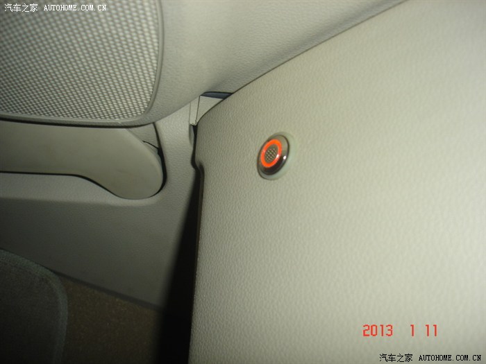

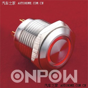

16、这就是我安装在驾驶侧的日行灯和记录仪开关,因为加装之前发现启动的时候对记录仪有影响(电流不平稳),想想还是加装个开关吧,当然淘宝,这个是金属的,31.5块,我在烟台逛遍了我知道的买电子/汽车配件的地方,都没有,没办法,开关21.5元,还要加10块的运费,实在是脑袋有点进水了(领导这么批评的),不过灯光效果和原车的很搭,这个开关不太好装,建议一定要比划好了没有妨碍在钻孔,我就是钻了孔之后发现太靠里了,在保险盒室焊接电线的时候不好操作,不过还是圆满的完成了。
