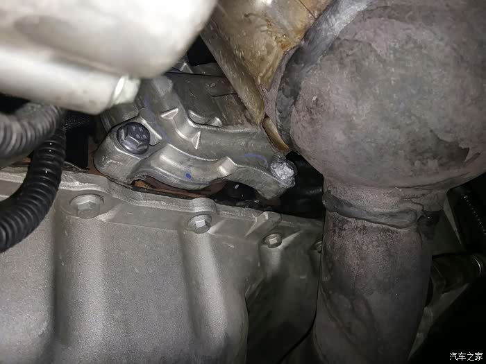

一辆307机滤那块有油渗出,清洗干净后,没多久又有痕迹了,反复几次后终于判定是机滤底座密封圈那渗漏的,需要更换密封圈了。换好密封圈后清理干净后不在有油渗出了

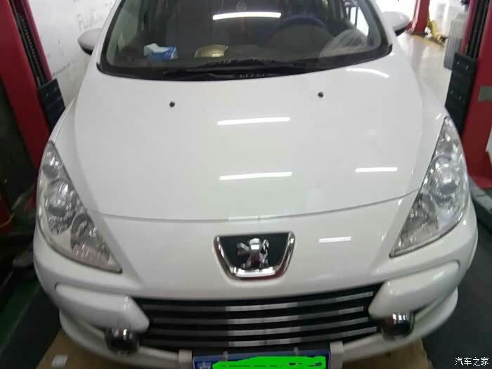

车辆驶入工位
机滤底座上有油渗漏出来

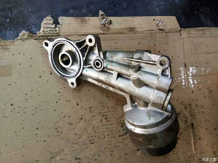

拿下了机滤底座总成,可以看到机油道了
机滤底座总成密封圈装在它上面

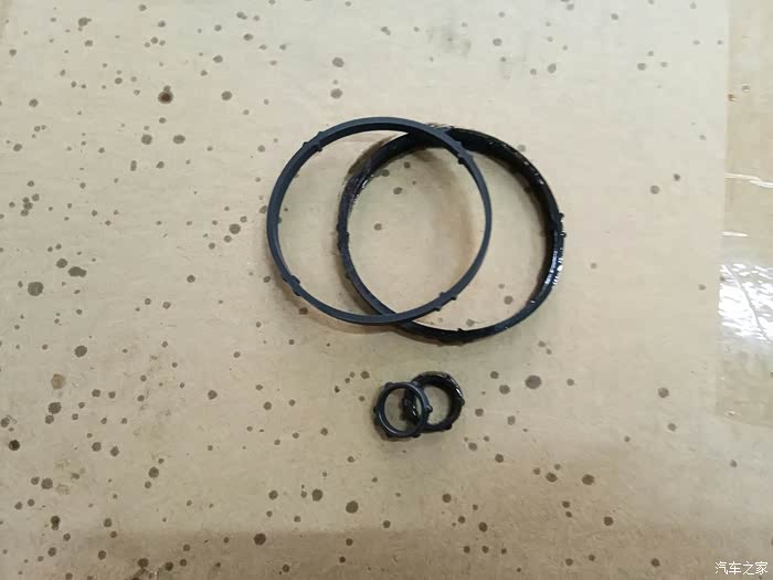

新旧密封圈对比
把机滤底座总成清理干净,将新的密封圈装好

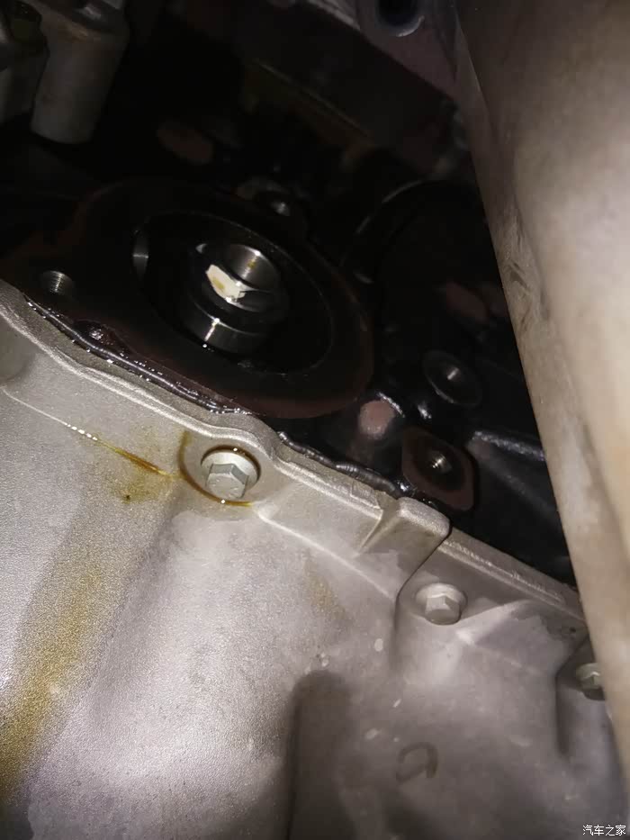

重新装好机滤底座,将附近的油都清理洗干净
