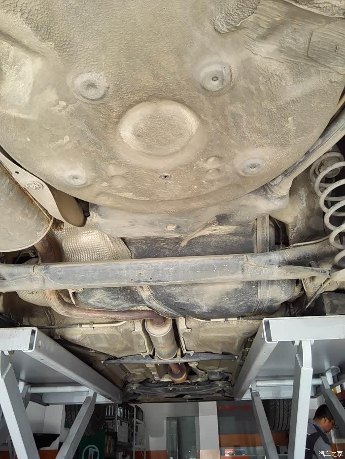

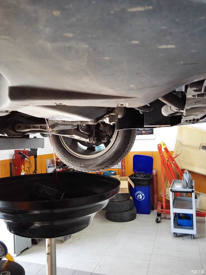

吊起来看,底盘整洁如初,大众空腔注蜡,底盘防护确实不错,8年了,还能这样。

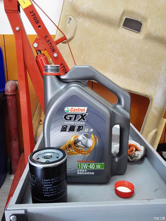

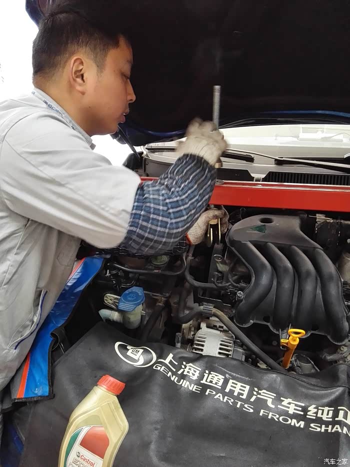

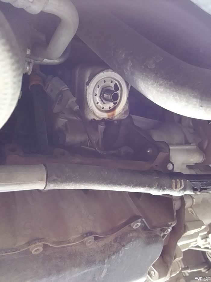

大保健开始,第一步:更换机油,放出来的机油还是清澈。机油对发动机极其重要的,玩汽车就是玩的机油,哪怕是最便宜的矿物油,只要是真品(我每次都是到4S更换4L桶装矿物油),只要按时更换,发动机就没有任何问题。
这款老爷爷8气门的发动机,如果用合成机油,还会出现烧机油的毛病,用这种矿物机油就一切正常。就像朴素的村姑,用不得时尚的化妆品。
机油、机滤是好伙伴,要换一块换。
店家没有那最便宜的矿物机油,这次只能用这半合成的高级货。不知道我的朗逸能不能适应。

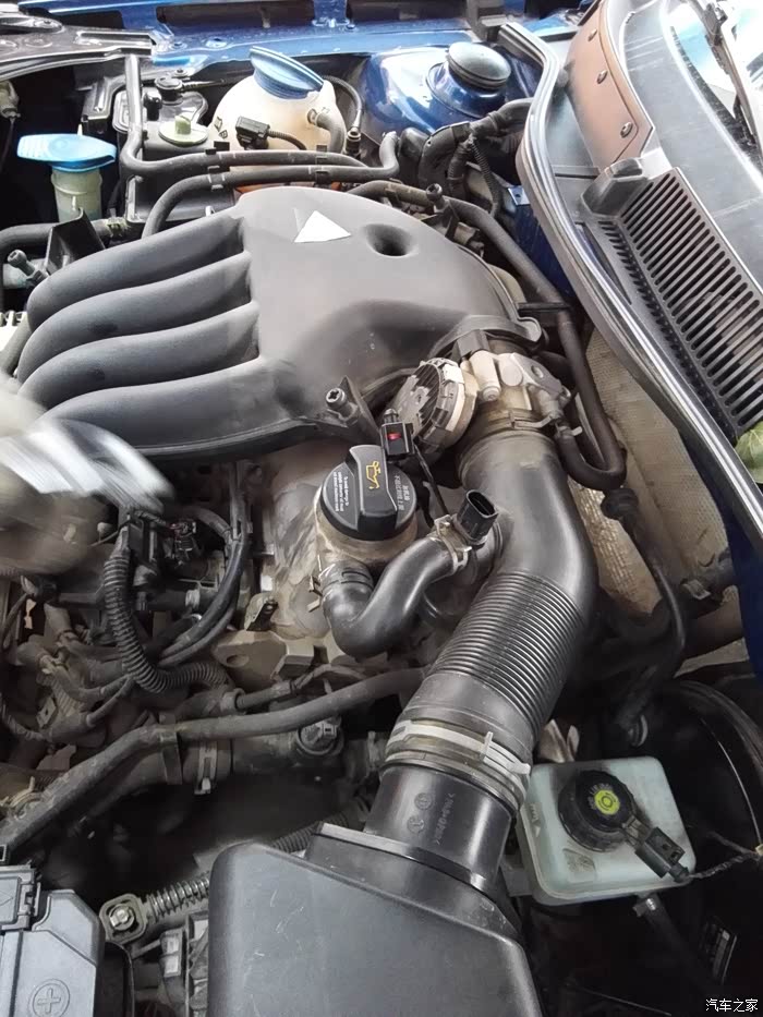

我的发动机舱,还是比较干净的吧,爱她就要照顾好她,干干净净、清清爽爽。

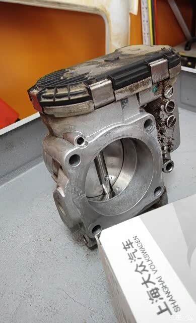

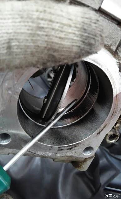

大保健第二步:清洗节气门。跑了8年的节气门,一次也没清洗过,有点出乎我的意料之外,想象中拆开一定黑乎乎,实际上还看的过去,难怪开合度始终在3.3左右。
感觉跟我的驾驶习惯有关:1、绝不高档低速,2、跑了一次青海的长途跋涉。也许我说的不对,但8年了,这样的节气门状态还是相当满意的。
清洗后的样子,洁净如初,清洗时不要用硬物刮,用专门的清洗液。

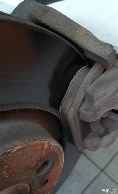

顺便看看我的刹车片,8年了,保持这样厚度还可以开8年不用更换。
表扬自己,不要轻易刹车,对路况要有预判,能不刹车就靠油门控制。

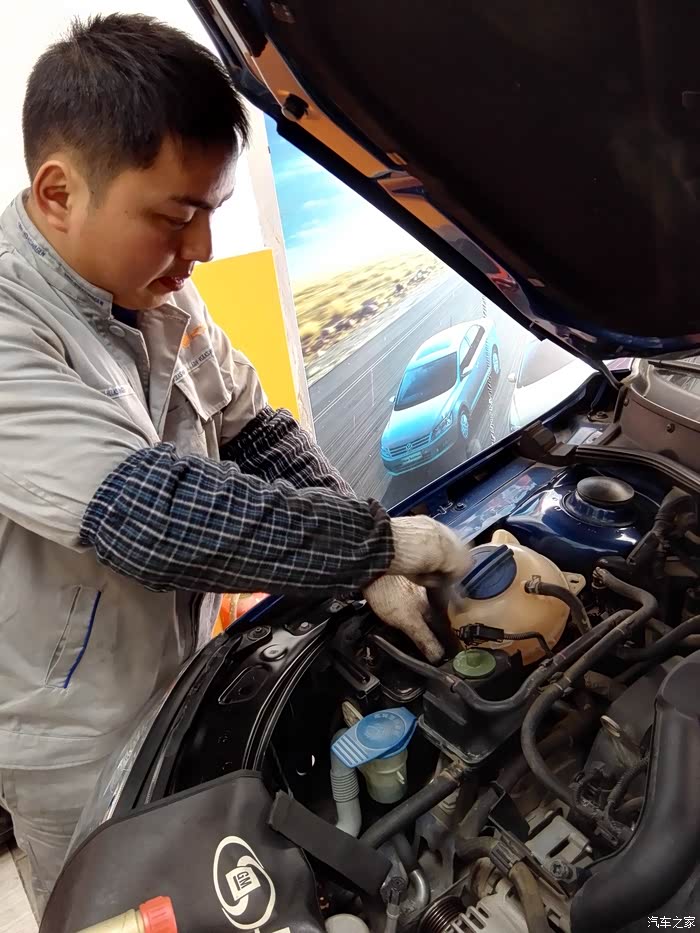

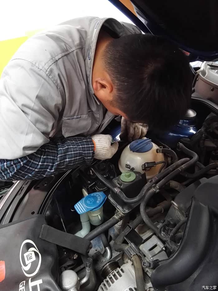

这些瓶瓶罐罐全部卸下螺丝,但不拿下来,就放在那块。
水壶、助力壶、玻璃水壶、碳罐好像就这些。看见朱师傅没?做事非常精细,更换正时皮带,他亲自操刀,一丝不苟的精神必须点赞!

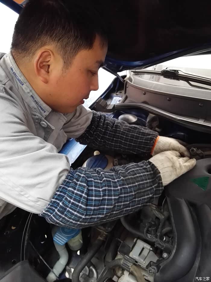

确实不好拆正时皮带,各种大小螺丝让我眼花缭乱……

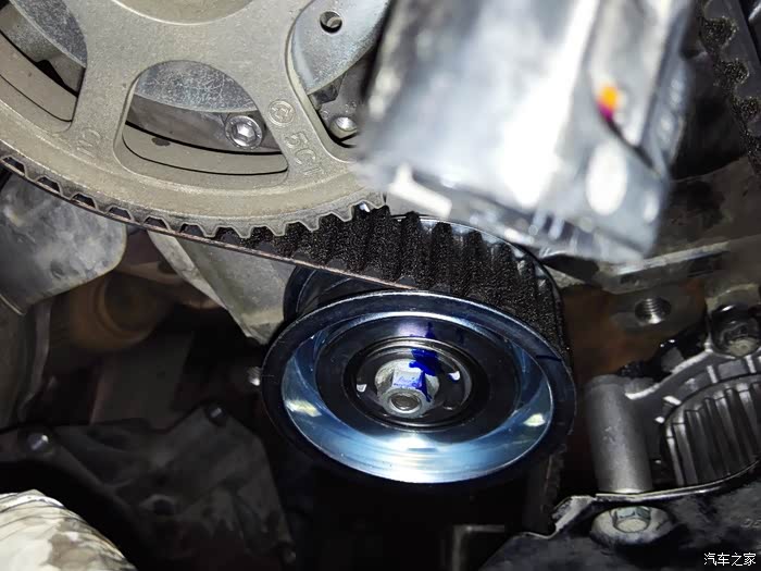

终于看到正时皮带的上凸轮,我对它敬畏有加,它断了后果不敢设想。毕竟是个橡胶件,带齿的皮带。
发动机吊起来,朱师傅采用了双重保险,发动机下面还有一个千斤顶。做事真细致,考虑也周到,看到这些我更加放心了。

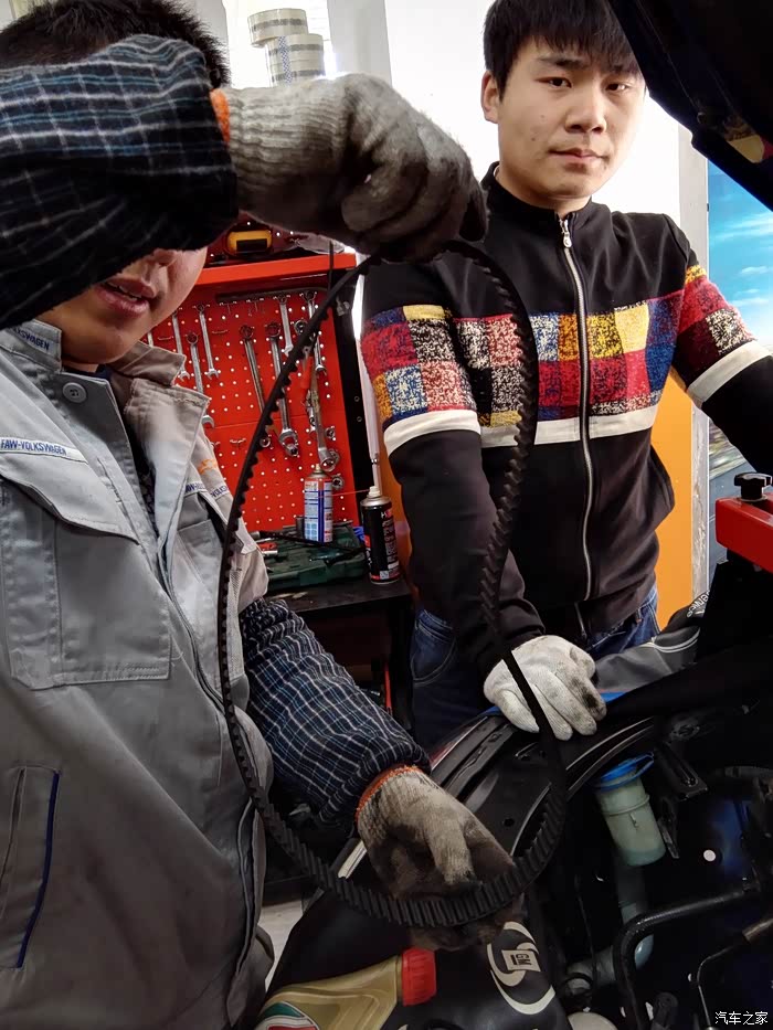

这带齿的家伙,就是正时皮带。朱师傅展示给大家看,注意它的弧度,安装也是认方向,按照它的弧度安装。

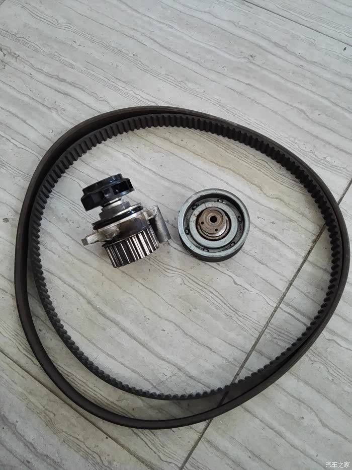

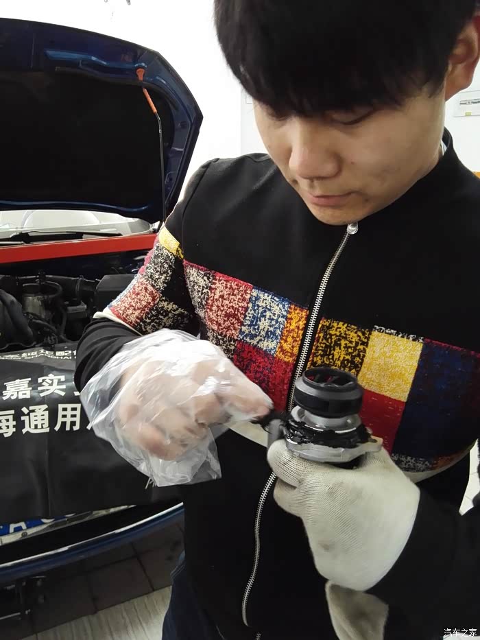

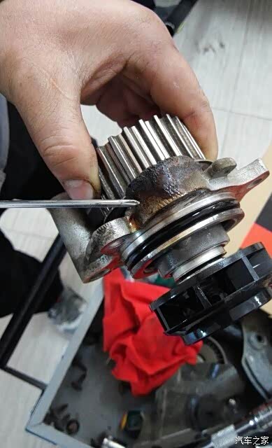

拆下来的四样,分别是正时皮带、涨紧轮、水泵、助力皮带都是原装货。

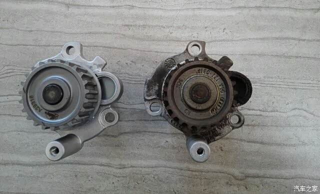

这是旧水泵,已经有渗漏的痕迹。据说,这货4S要800元左右,我看不出它的高科技价值。

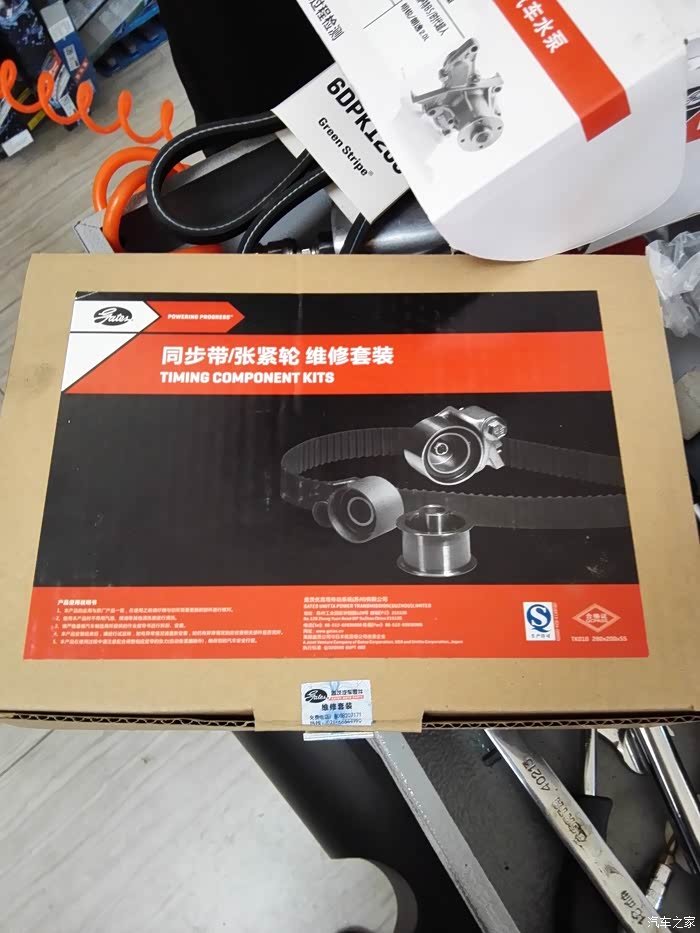

新水泵,盖茨的。这次更换的都是盖茨套件
新旧水泵对比
新水泵安装时,必须涂密封胶,听朱老板说,他用的这胶昂贵,可见对水泵安装他是格外重视。

换上了新正时套件。
为了准确对上位置,我感觉朱师傅前后测量了5次。看到朱师傅专业的工具,熟练的手法,执着的精神,我想我从此从江南跑到江北,更换正时皮带是来对了。

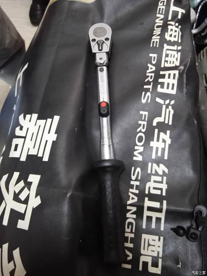

我感觉这扳手有拒力测试的,不知道对不对?
盖茨正时套件
这也带有扭力的吧
反向安装后,发动车子。一切正常!
