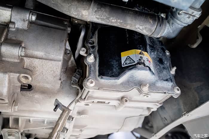

图中黑色部分便是整个机电单元的总成位置。

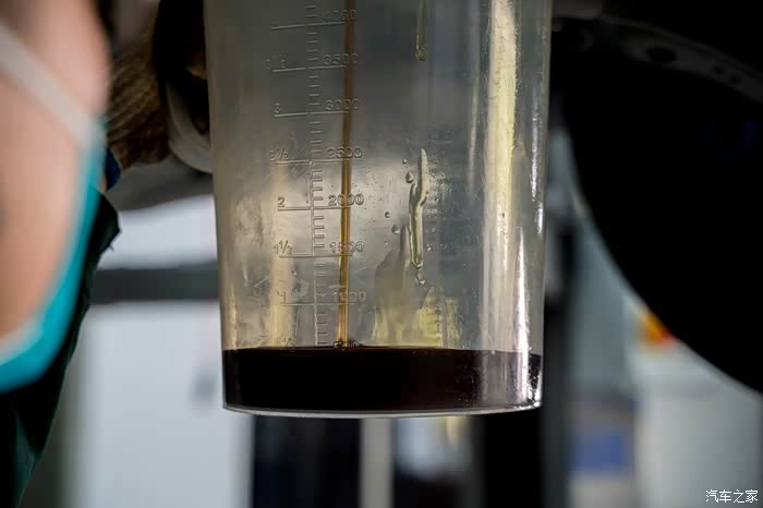

拆下机电单元总成的时候,需要先排放变速箱内的齿轮油。官方说七档干式双离合是免维护的,但是建议到一定公里数之后,更换两升左右的齿轮油。
这个动作类似排放机油,只要拧下螺丝即可。
距离上一次更换齿轮油,应该在一年之内,所以只是把内部的齿轮油积累起来,到时候重新注入变速箱内部。

拆卸下机电单元之后,可以看到变速箱内部的齿轮。
这个是拆卸下来的机电单元总成。

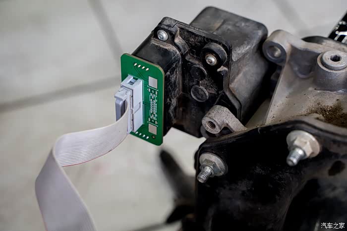

根据维修小哥的介绍,车上配备的机电单元总成是带锁的。旧的机电单元总成的程序需要通过拷贝的形式读写到新的机电单元总成里。这个时候就需要用到克隆模块。
整个硬件安装还是很简单的,只要把设备链接上即可。

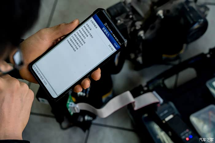

通过手机扫描克隆设备上的二维码,通过手机去拷贝程序。
选择对应的车型对应的软件即可。
通过手机去选择需要拷贝的模块信息或者程序。唯一一点坏处在于,需要通过无线来实现,所以需要额外的无线或者另外一个手机打开热点。
程序开始拷贝。
等到菜单提示备份成功之后,即可链接新的机电单元。
菜单栏里选择全部写入即可,这样子旧的程序就可以导入到新的机电单元中。有些类似电脑上的拷贝流程。一切都很顺利。

排放出来的齿轮油差不多在1100ml左右。
