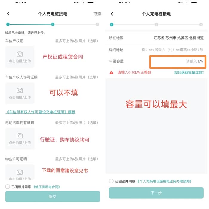

下面分享一下整个充电桩安装全流程,还有电表申请方法。
