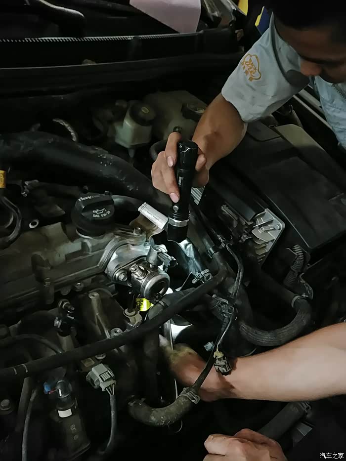

14年2T车,上周换变速箱油时发现 高压油泵渗油,这周配件到货,换之。
更换前,渗油明显。
油乎乎,估计渗的时间不短了。
折开,口子清洗剂洗过后。
换的就是那片黑的片片和一个细皮圈。
往回装。
装好后,渗油位子清洗过。
