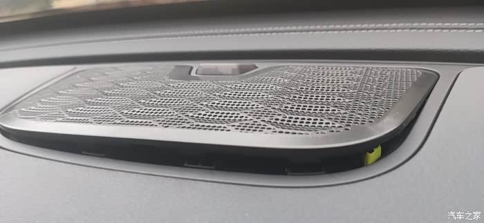

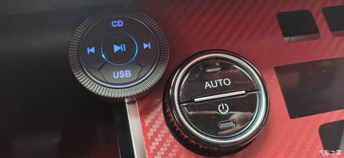

阳光下的虎八中控台。

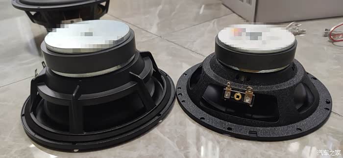

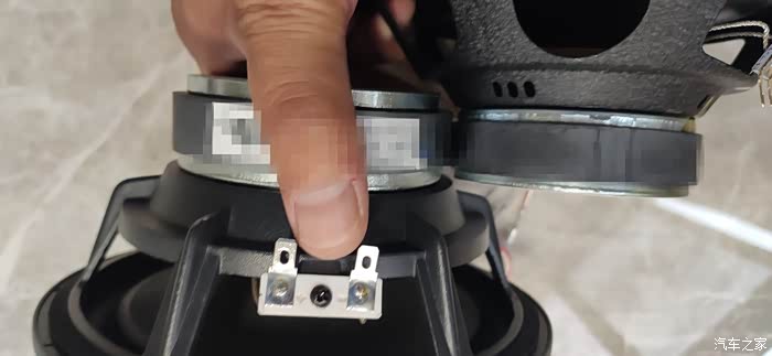

现在弱势的老牌喇叭和所谓某热销品牌PK。夹板,磁钢,盆架自己看下对比。价格相同。相信我不用再上SPL都能看个明白。
很多车友买喇叭喜欢那些大品牌,问劲浪好不好,JBL好不好,魔雷好不好,等等。其实呢,大部分的品牌的入门级喇叭,都是会故意把东西做差,哪怕他这套喇叭只要加点成本就能提升很多,但是他为了拉开不同系列的音质差距,基于商业上的考虑,他不会去做入门级别的音质提升。所以很多普通品牌同等价格的喇叭,反而做工音质比他好的多。
所以,玩品牌,你就必须玩他的专业级,虽然贵,但的确音质是牛逼的。玩品牌玩入门级,是没有性价比的,你是花70%的价格买他的品牌,30%价格买他的材料而已。不过这种现象,市场上大量存在。也很多车友入坑。

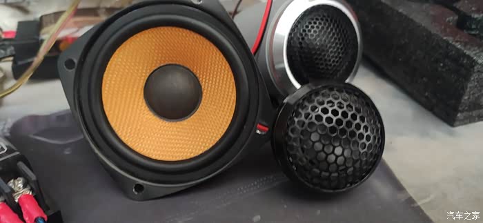

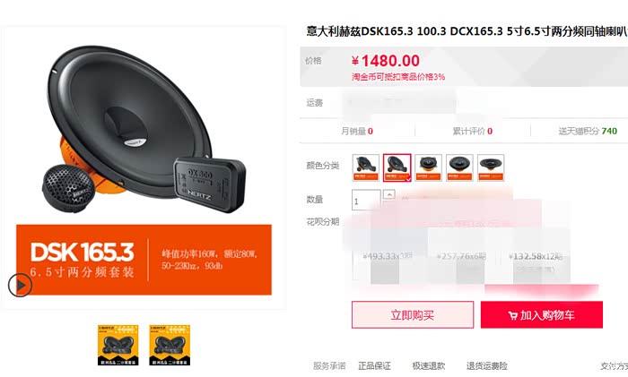

售价1480的赫兹两分频套装,等下有拆解。请大家准备好心情。
为了无情的打碎那些所谓洋鬼子品牌低端喇叭的粉丝梦,我找个意大利赫兹的低端喇叭来看看。首先看看他们的宣传语:
做音响我们是认真的!
如果接下来的拆解图你觉得是认真的话,那么这个世界上没有什么比赫兹的低端喇叭更不认真的音响品牌了。
做音响我们是认真的!

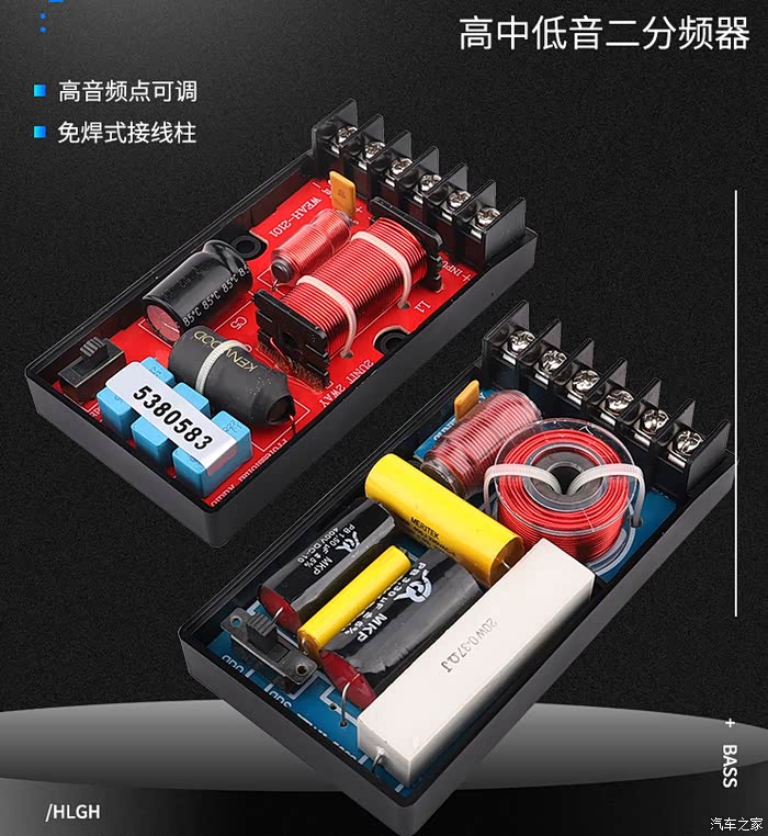

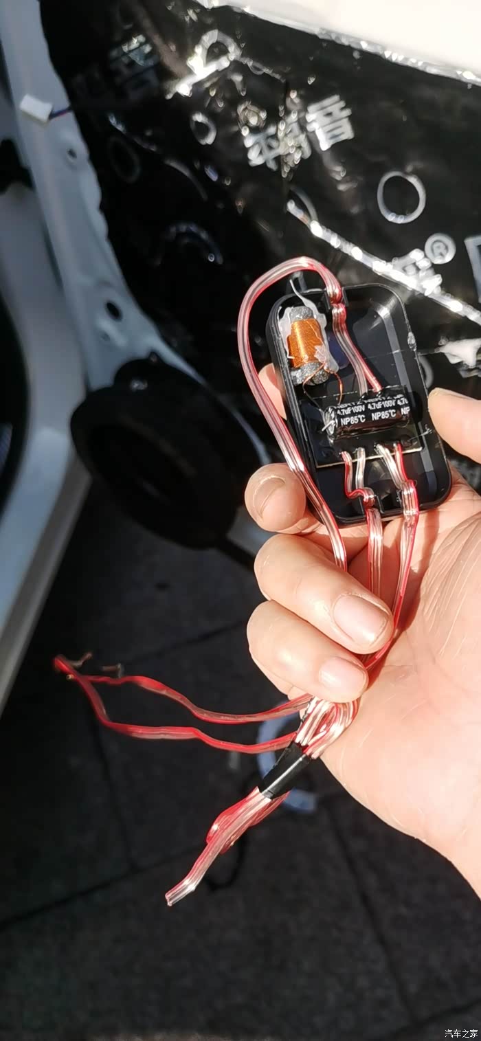

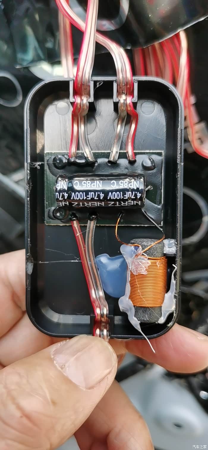

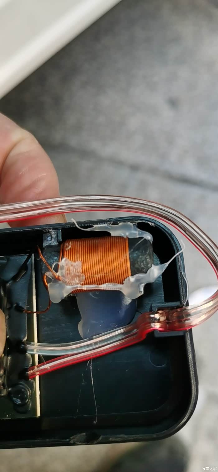

打开分频器。way?你告诉我这是一个两分频器?一个电容一个电感,1套1480元的两分频器?????
有没有苦笑不得的感觉????
56元的普通品牌分频器。我想我不用再说什么了吧????

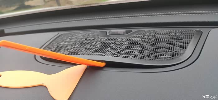

二关于中置喇叭的问题

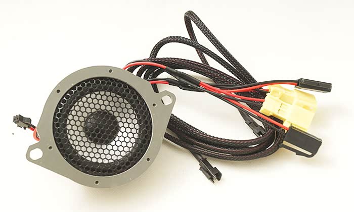

1.关于中置喇叭的主机能不能推的问题。一般的中置和高音喇叭的功率都不大,而且灵敏度都挺高,所以不需要考虑带不动。带不动主要是6.5寸低音喇叭吃功率。如果是加了高音,中置中音,声音出不来,音量小,这才是带不动,主机功率过小。一般的20多w车机都很轻松推中高音,且很多要加电阻,如果不加音量会很大的。注意看我们群购买的双音圈的中置中音分频器,就是带电阻衰减的。
2.很多无良改装店给车友改装居然用单音圈3寸来当中置喇叭。没有专门中置功放输出的车上,要装中置喇叭的话一定要使用双音圈。因为单音圈只能接一个声道,不管左边还是右边,都只能听到一个声道的声音,等于左右中间并了一个左或者右,最后结果声场是混乱的。如果实在要用单音圈接中置,还有一种方法,就是桥接,但是这种方法有个问题,这样是非常不安全的,本来隔离的两个声道间多了一个电流通路,暂时没问题,时间长了就有存在烧毁主机功放IC的可能。且桥接也会导致L和R声道之间会存在电流通路导致存在电流底噪干扰。原厂单音圈都是有一个独立功放在前级将左右声道混合,双音圈喇叭相当于在最后的阶段进行混合,原理是一样的,是加装中置喇叭一个简单可行的方案。
3.关于中置喇叭孔的高音位问题。很多车友咨询我,说还有一个高音位,是不是还要加个高音?的确,虎八中置孔设计上还有1个1寸高音位。但现在我选择的这款3寸全频切频点为400hz-20khz,他是一个中高音全频喇叭,高音上限可以到20khz,也就是包括了所有的高音区间频率,你再加一个高音,并不会提升多少,并且因为是同位发声,还容易造成声音频率区间的重叠,且现在市场上是没有双音圈高音的,如果你硬要接,那就只能从左或者右并线或者用第2点所说的桥接法,不管哪种方法,都是不合适的。一个3寸全频的频响和频率已经足够满足中置的需求了。所以不需要画蛇添足再加什么高音上去。
4.中置安装的重点有那些?安装方面,中置底部可以用吸音棉包裹,形成箱体,正面,用止震版把周边可能的缝隙密封,不让喇叭的反面声音出来。

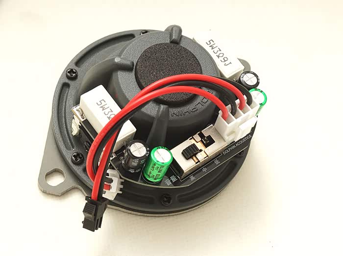

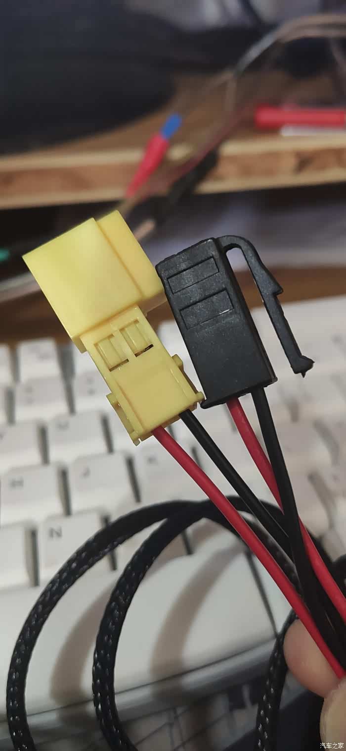

虎8中置喇叭。
双音圈双路分频+音量设计。
用于自豪以上的无损对接线。

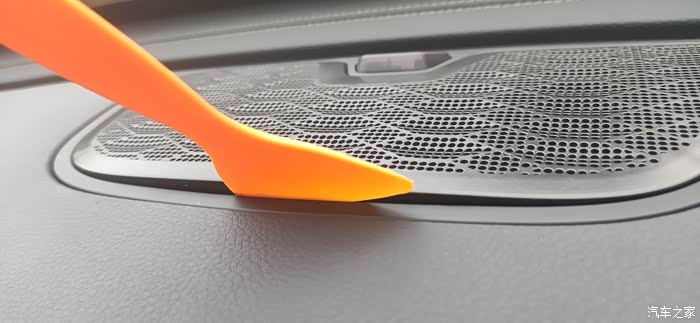

开盖很简单。

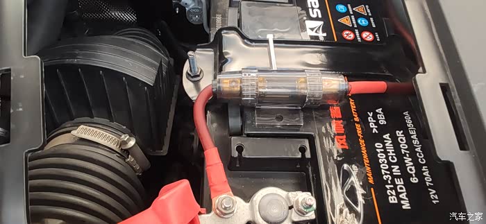

DSP现在就是风口上的猪,x宝,改装店都推,一搜dsp成千上百。但是直接无损线束供电的dsp,那细细的1平方线是不可能做到大功率的。音响市场虚标是常见的事情,这些线束供电的dsp基本上都是ab类7850,不失真4欧情况下功率只有35w。要想大功率只能外接供电。那有人问功率大了能带来什么?简单的说,功率和音色无关、和清晰度无关。和声音穿透力、声场宽度、高度,和低音能不能出来有关。

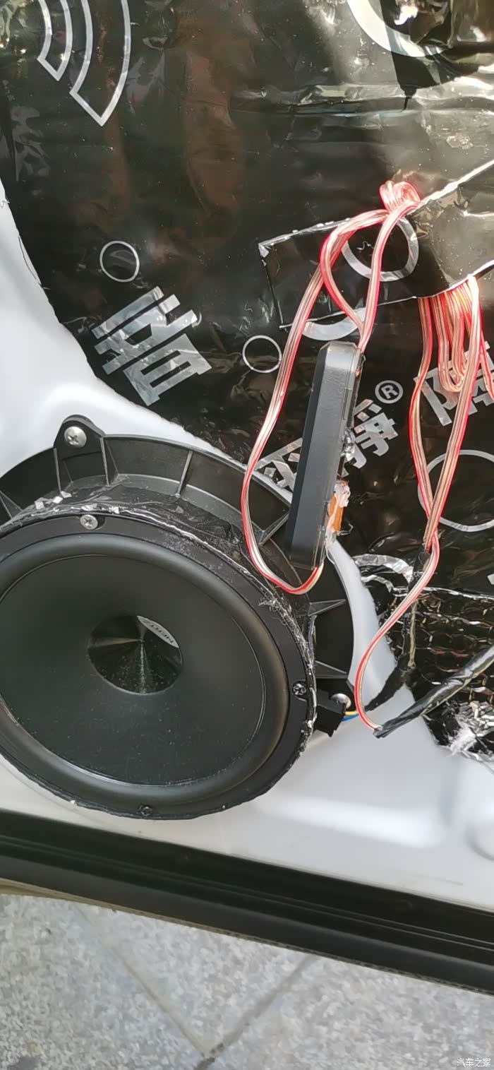

四、关于后门喇叭的选择以及装还是不装
关于后门喇叭的选择以及装还是不装?你要确保后排乘客也好听。后门用前排的一样的分频喇叭,适当拉低响度(音量)你只要前门好听,要后门弥补前门,后门用纯低音盆喇叭。或者做带通只给后门低音频率。因为后门太多的中高音和太高的响度会对前场形成抢音并一定程度干扰前场音色。

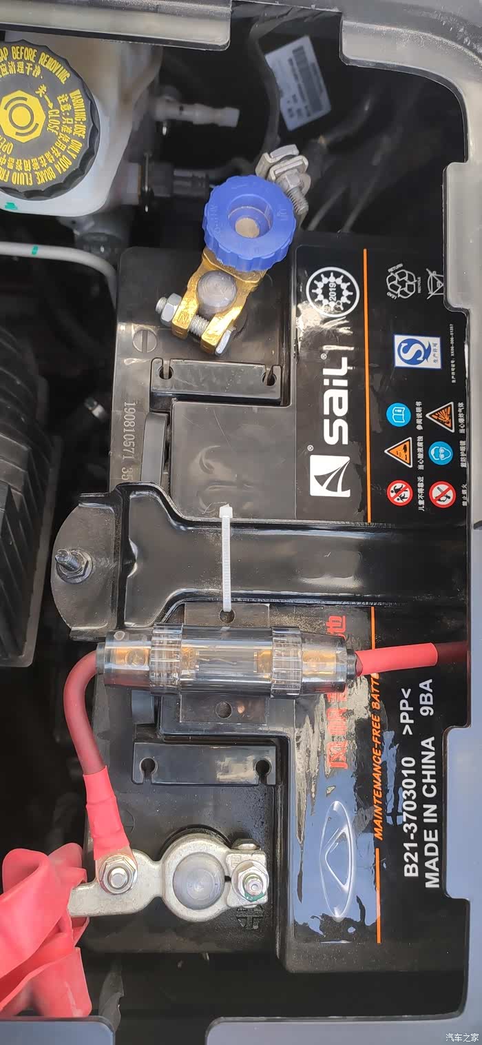

大功率DSP和低音炮的供电方式。负极快速断电头。
