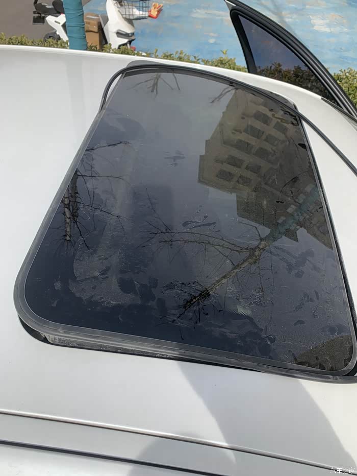

更换320天窗密封条作业
更换原因:
1.最近车速开快时,感觉有微微的风吹进来,用薄卡片在天窗四周插的试了下,前面松散,夹不住。
2.以前用自动洗车机洗车时,进水量特别大,驾驶室内部有水流出来,以为排水不畅,后来拆掉机仓盖拉手,取出一个小木枝。
3.后来发现还是漏水,顺着锈斑,感觉上面漏的水,拆掉拉手、遮阳板,发现链接天窗的排水接口没有任何固定,活活的在上面套着,于是用皮筋绑紧了。
配件:
买的浩贊品牌的,用了41元,塑料纸包装,没写厂家、编号等,橡胶是一个圆圈整体,有一个小眼,橡胶挺软的,下面多了一个楞。
施工:
自己拆的,从前面开始,先用塑料敲棒翘出来点,然后直接往外拉,不用拆下天窗,只需要调整天窗的位置,用时5分钟左右。
安装时先让天窗敲起来,先找到橡胶上的小孔,装到后面,用手指直接往玻璃上按,然后侧面、前面、前面两个角,可以用敲棒辅助的往里塞,总共用时40分钟左右。
装好了后,用卡片试了,四面不松垮了。

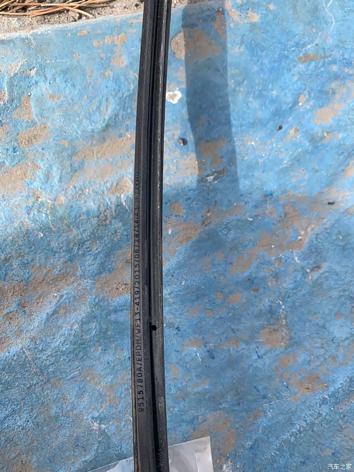

拆下的原厂胶条,上面有编码和小孔

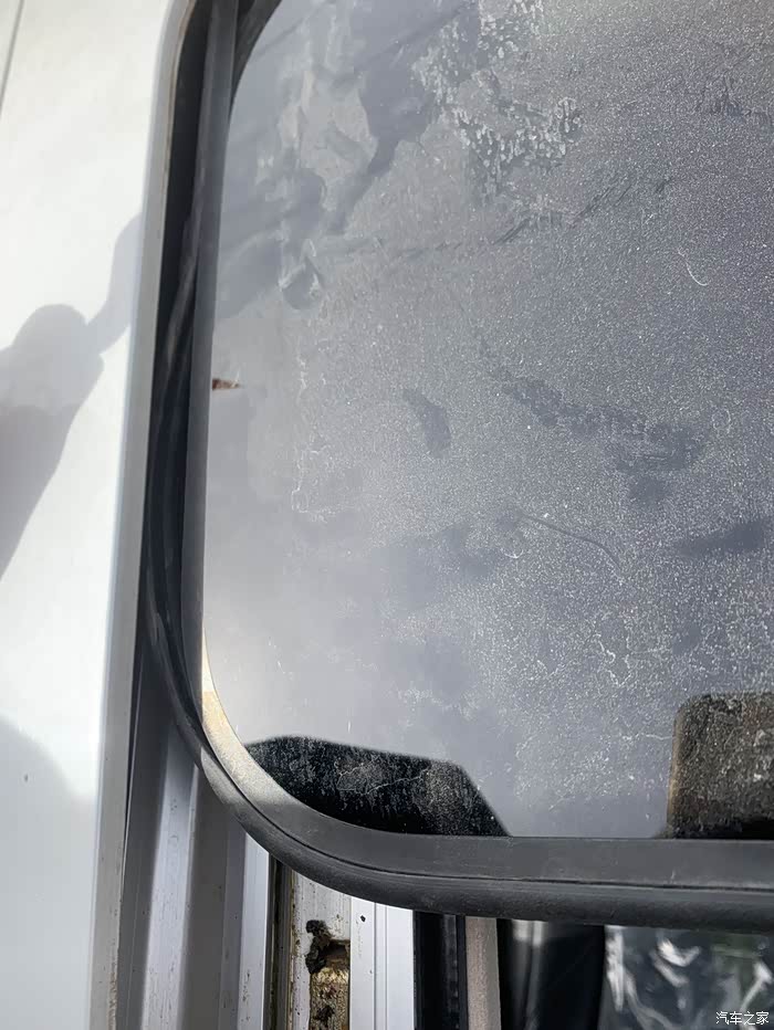

这两个角最后安装的,主要用送的敲棒往里塞的
后面的现在后排门框上装的
