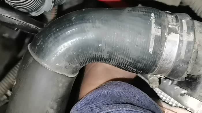

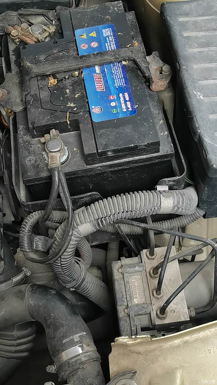

观察了一下侧盖周边的结构,有点惊呆了,前有上水管把守,后有线束挡道,侧有下水管贴身护卫,若隐若现

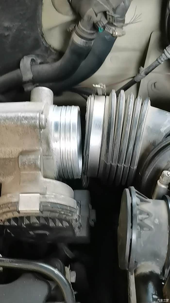

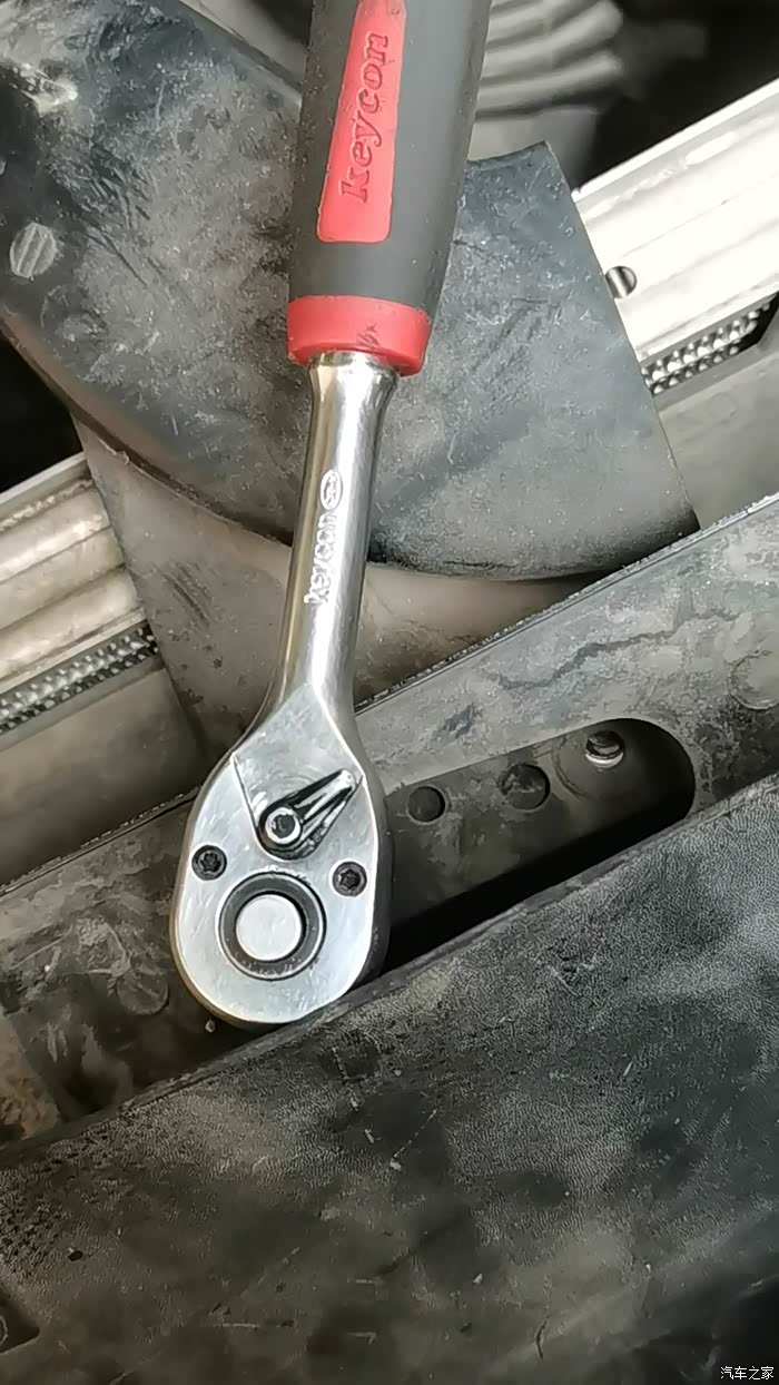

第一步开始握艹了,还好自己是307车主,保持了风度,进气管10mm的钉子,松保险杠的。T20螺丝,硬掰出位置塞入套筒
英雄不问出处,及时亮出7mm套筒,拿下空滤盒

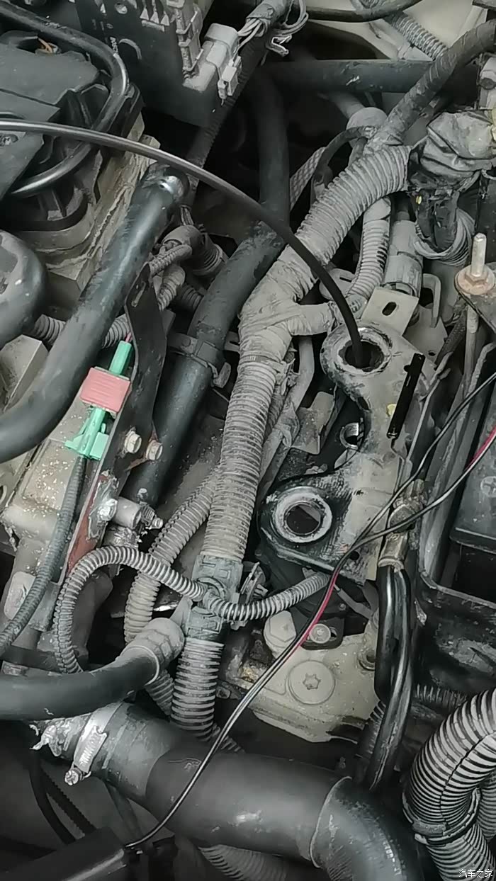

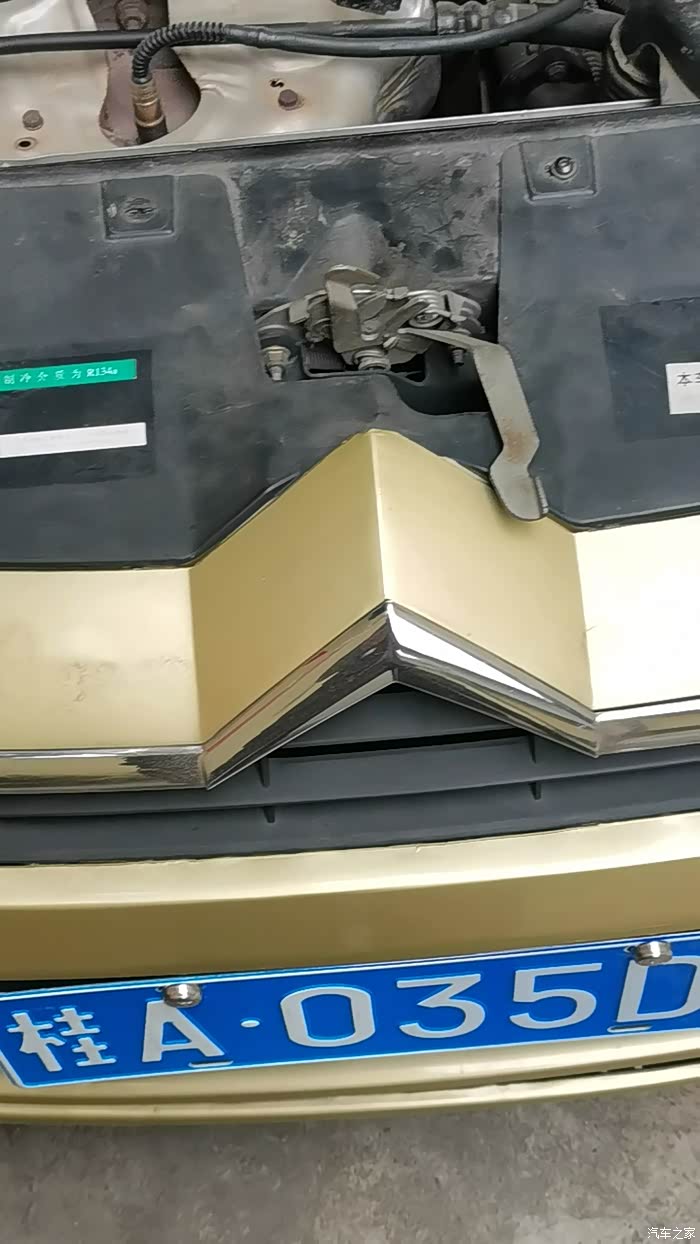

法国人设计得绝,加油口用拉线挡住,你得挂到②档,才能拆螺丝
加油口螺丝和上面的洞对上眼了才能开工
第一次觉得买这个加长螺丝是极好的,307加上加长杆上棘轮要碰集雨板了

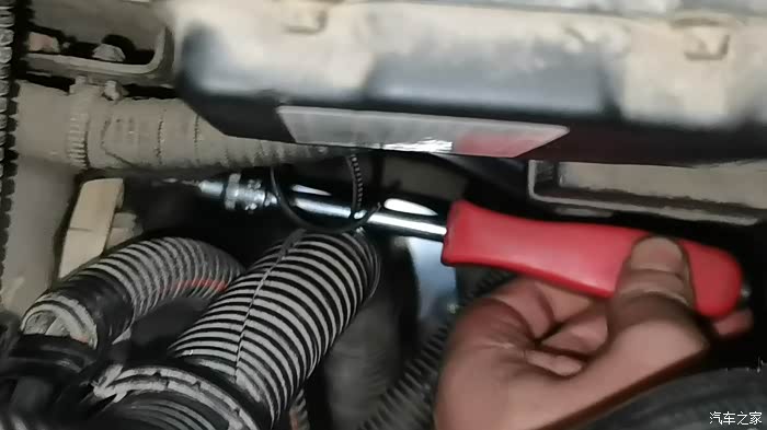

没有升降机,没有剪形架,简单的抽油泵才是符合307车主的气质

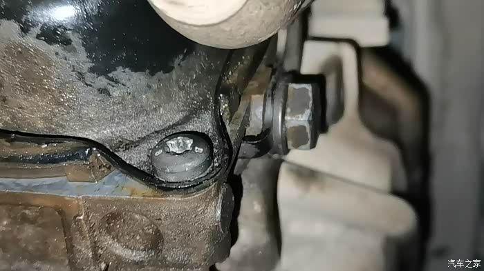

边抽边拆阀体盖的4颗T30螺丝,要求有好的眼里,
穿过上水管下的手臂的柔韧性

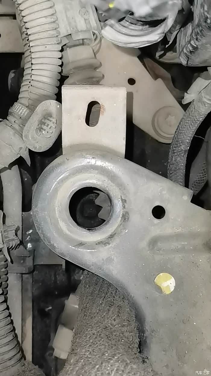

右下角的螺丝,还有下水管的16mm的固定螺丝,无不需要我们躺平,才能拆下,法系浪漫体现得淋漓尽致 爱丽舍的下水管是流到变速箱热交换器再到暖风箱的。307的水箱下水管则兵分两路,一路回到暖风箱,另一路经过热交换器

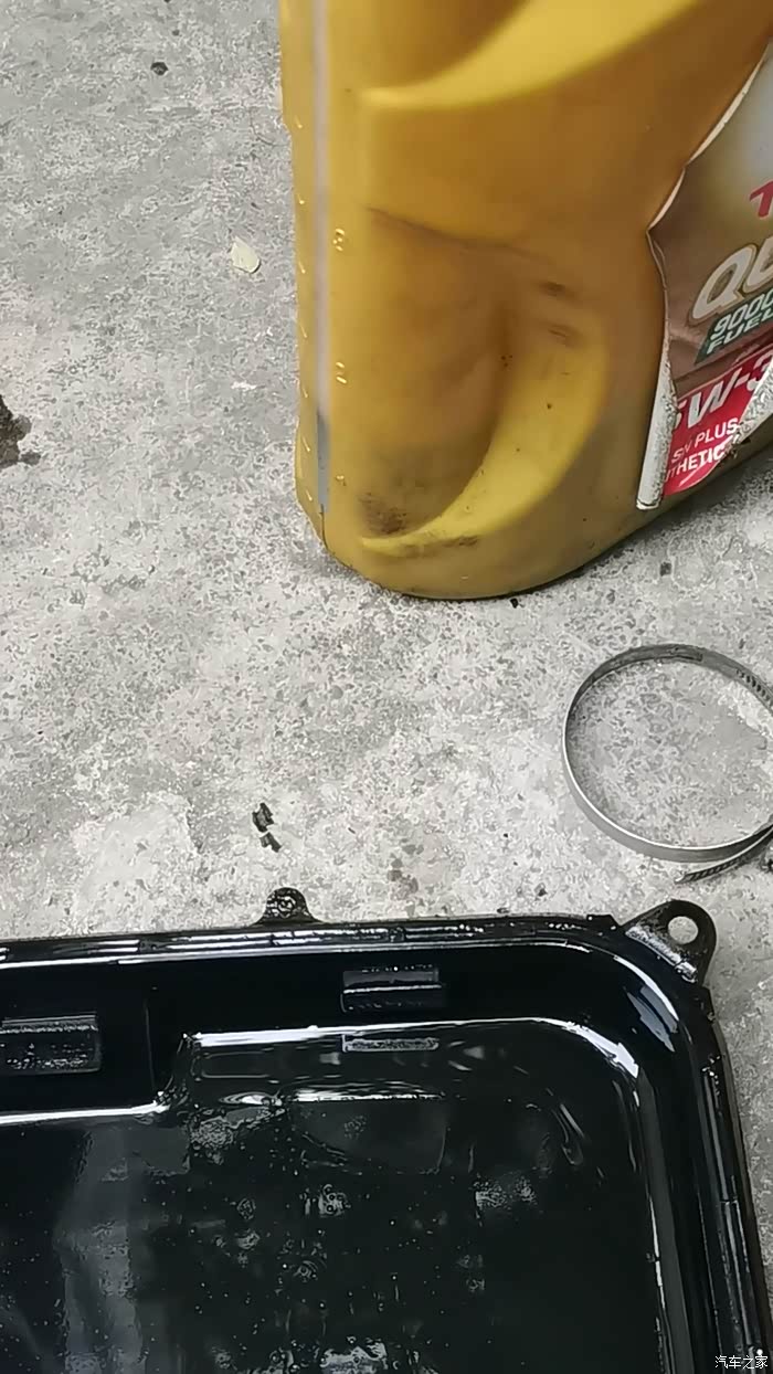

总共才抽出1.5L的油,可能人家是熄火加油到底下放油螺丝出油, 这个波箱也有的漏油

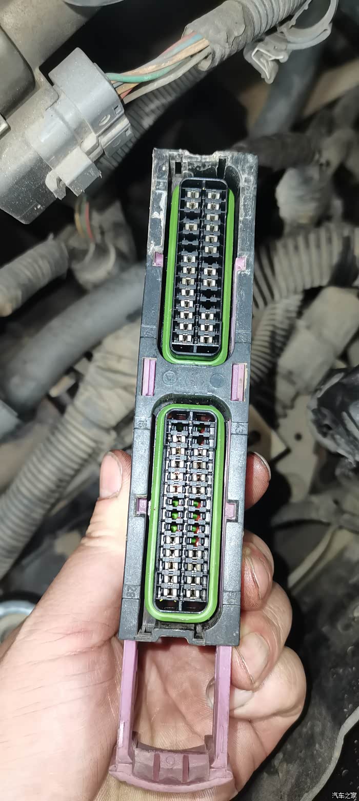

电脑板插头也是靠蛮力掰上面的挡水板,如果要拆电脑板,得费不少功夫吧

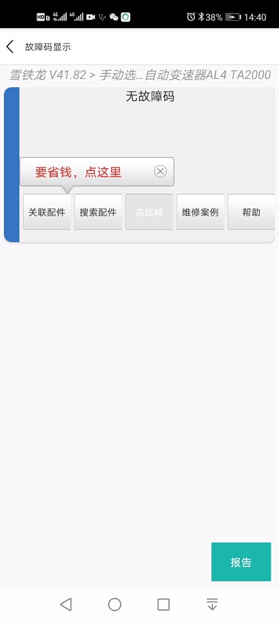

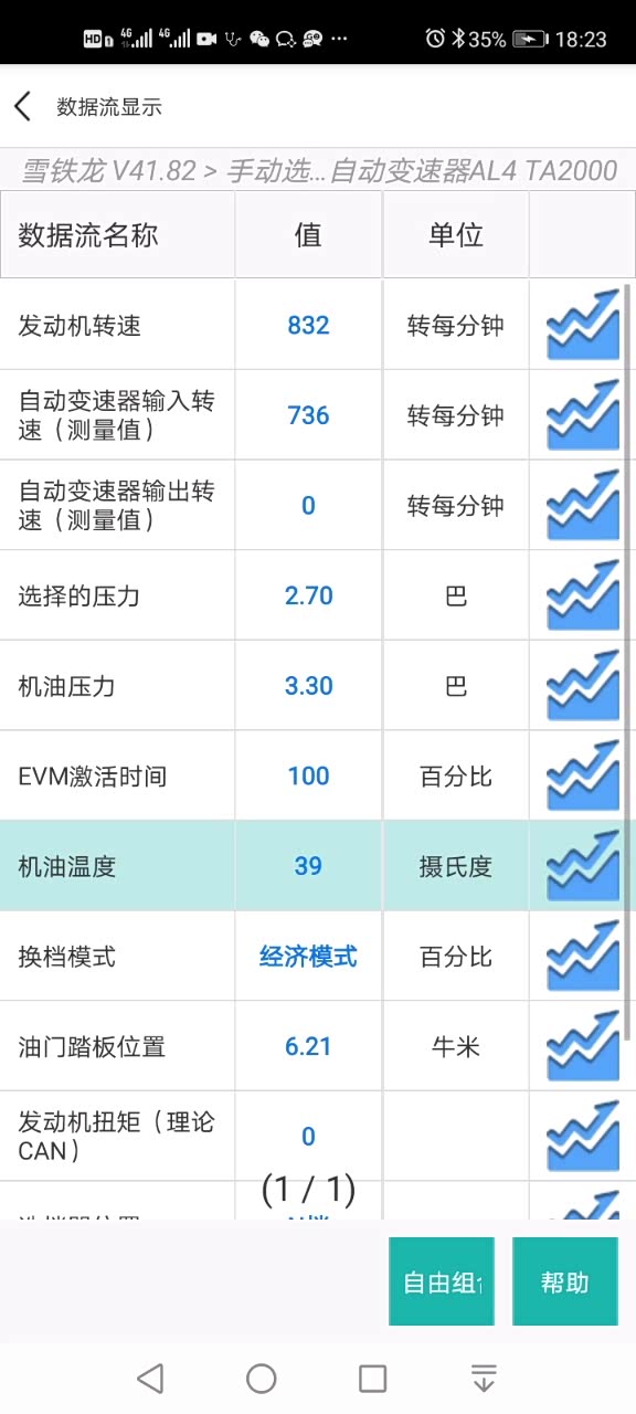

无故障码

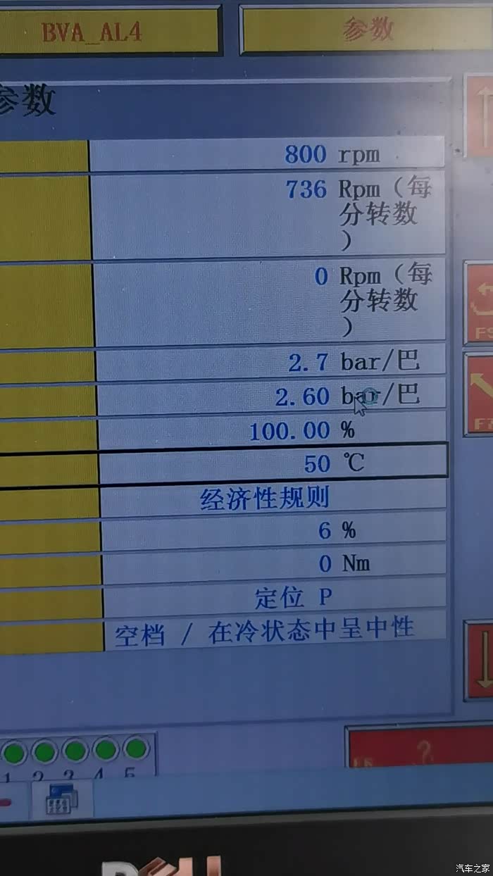

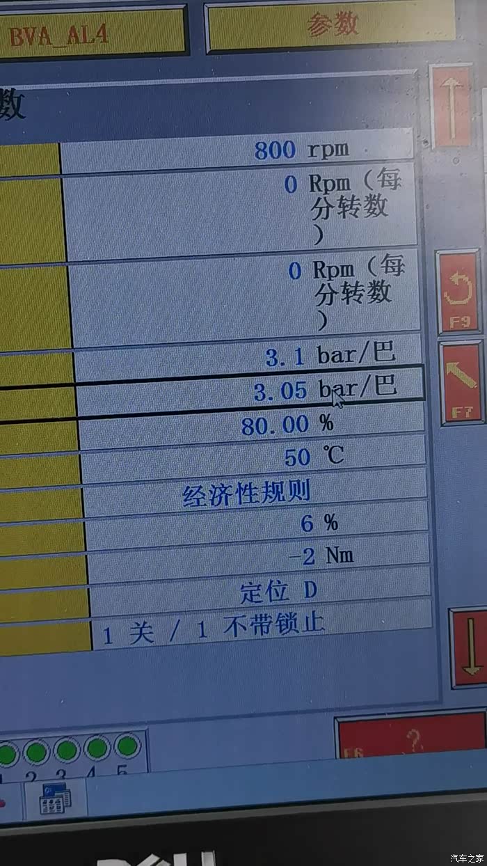

油温50°N档压力
油温50°,D档压力3.05,激活时间80%,老实说,压力基本正常,能不能解决车友觉得顿挫的感受心里也没有底😅

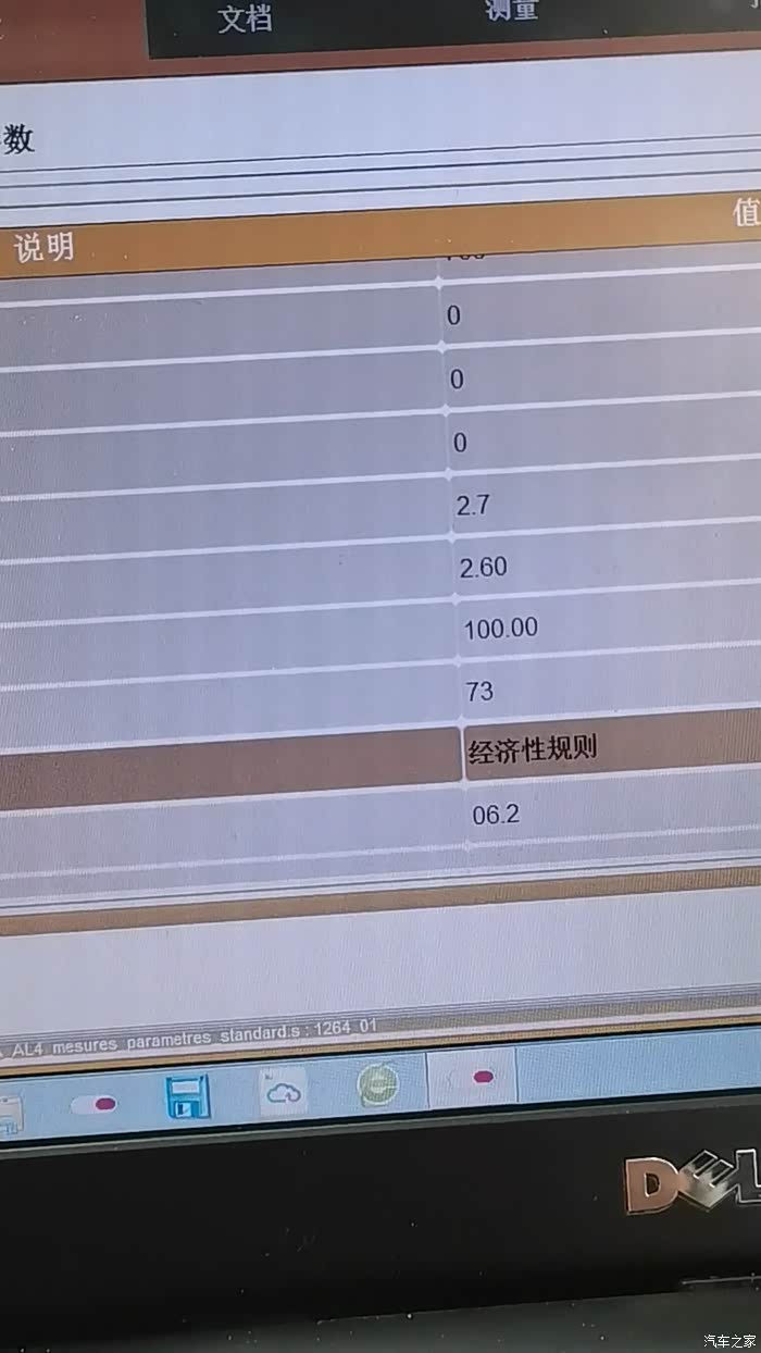

油温73°的N档油压还是2.6bar

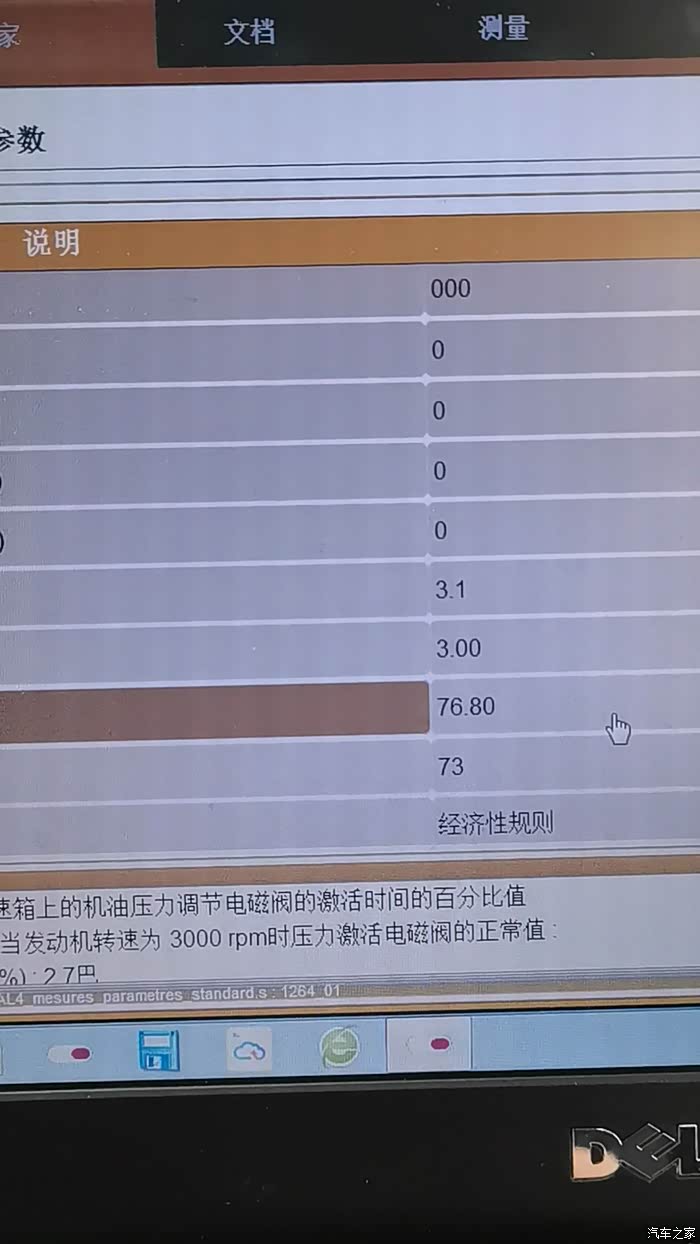

D档76°油温76.8%,看到热车激活时间低于80%,我笑了

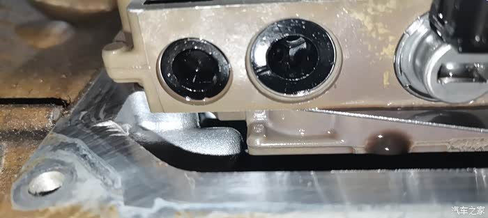

主油压阀调整前的端塞,7点钟方向

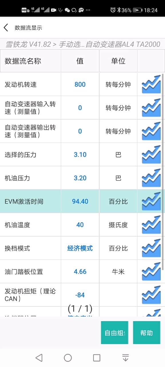

调压阀,调整后的刻度8点钟方向,1圈多一点,压力高就高点,搞一次太不容易了,咱还有调压神器减压呢
准备安装调压修正神器,满足车主对热车油压正常,冷车油压高担心,神器2正好冷车能减压,热车不工作,岂不是很爽?
N档看的有点高哦
调整后油压,激活时间94.4%达到顶值,3.2bar还算可控

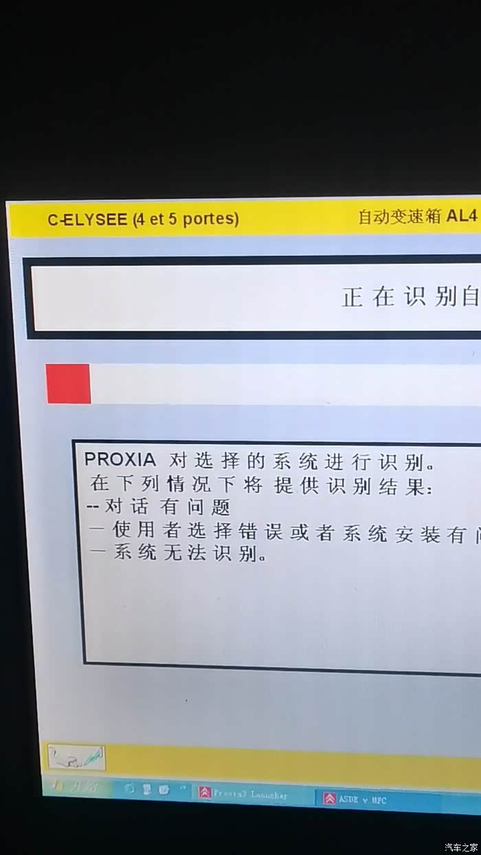

09款爱丽舍不能自动识别车架号,好像要选这个型号,或R3
