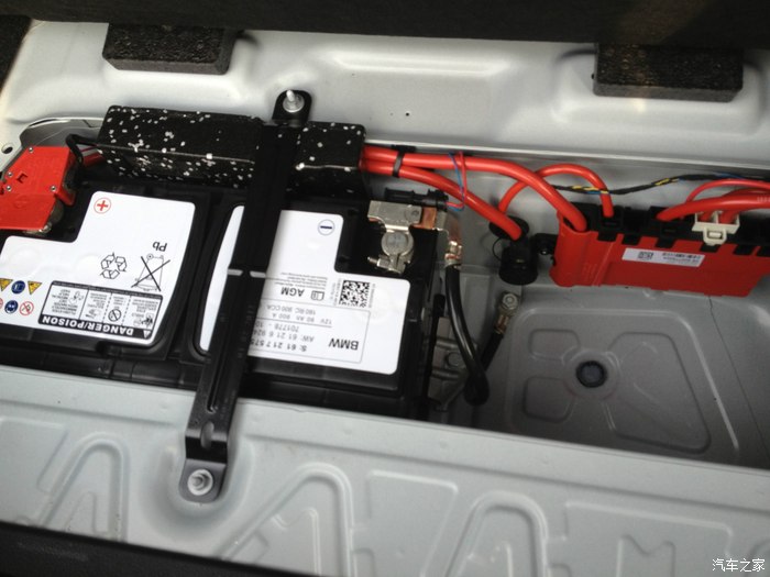

原车的电瓶,看到了吗?右侧有一个螺丝扣,那个就是给大电瓶预留的空间,把卡子挪过来就完美贴合。。

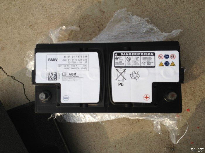

新到的AGM 90A 900CCA的3,5系电瓶,比原厂的大了些,买的时候担心漏液,其实担心都是多余的,AGM都是贫液设计而且是密封的,漏液只能是出气孔,让卖家堵上就好,另外木箱子包好,打上不能倒置标签,这货真重,25公斤左右。。。正极带塑料保护的,我扣了半天。。。
换的过程我就不说了,非常简单,没任何难度,别忘记把排水管接好就行了。看到没卡子到位,完美贴合。。。。

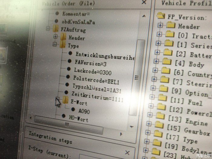

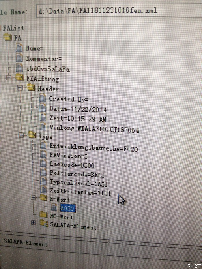

E-SYS第一项FA 读取后激活 然后EDIT 位置就是VO码的上面,原车的是A080,改为A090,保存这个文件,然后刷进车即可。。。。之后我断开软件,又用电脑读了一次,没问题,上图。
刷这个90A的意思是告诉电源管理模组,我车换更大的电池了,发电机充电及车载电池检测等电源管理都需要更改的,所以还是建议刷,不刷我估计短期也不见得有任何问题,就怕电池长期馈电,毕竟80A比90A还是小一点的。
