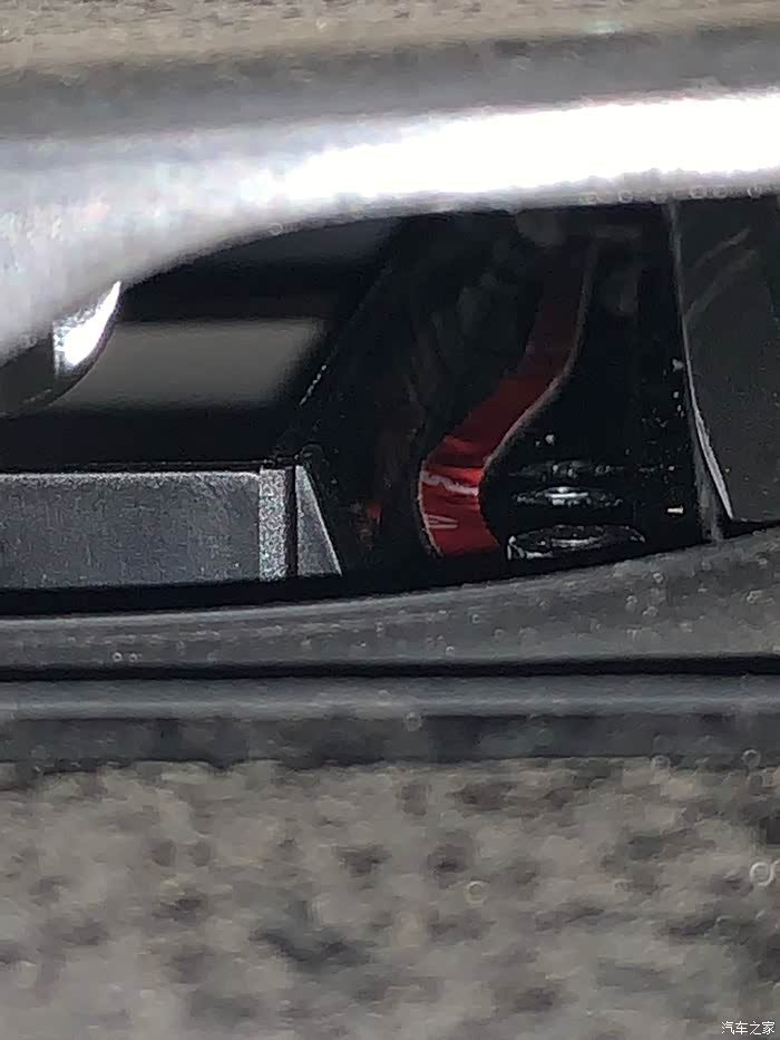

由于今天下午有空,就和4S店技术路试,可能是玩音响的原因,我在听后发现异响来之两个地方,第一个是后备箱的塑料支架,另一个是天窗下面的塑料条,经过反复测试,证实了我的想法,天窗打开异响消失,是因为打开后摩察的地方没有了,所以异响消失,经过多个测试和对比,确定异响是由关闭天窗后,天窗和塑料横条支架接触位置摩察产生,先上塑料支架的图

塑料支架,天窗关闭后有一部分会接触这个塑料支架
这个支架硬度明显不足,由于行政全铝车身,抗扭不好,导致车子使用一段时间够,特别是走烂路多后,这个支架就会有微小的变形,这样就会导致和天窗接触的位置会有少许松动,从而由于共振频率不同导致异响。

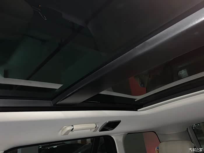

既然找到问题了,那么就是处理,经过思考后,用一个软性的东西垫下面,不影响天窗使用的方法是最好的,同时不能垫得太高导致天窗关闭不到位。
最终决定用3M双面胶垫在塑料支架上,异响彻底消失,一路20多公里回来,没听到一次异响了。垫的位置如图

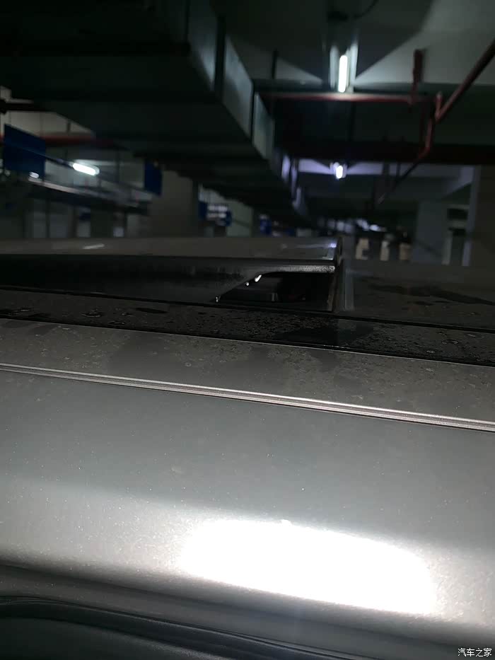

打开第一格天窗,从车子外面,两边两个人拉一天3M双面胶贴在塑料支架地步,天窗关闭后就会顶住天窗,从而消除因为震动频率不同导致的摩察异响。
下午到晚上跑了30多公里,暂无一次异响,分享出来希望能帮到有此烦恼的车主,施工的时候忘记拍照,照片是回到停车场再拍的,如果不清楚可以留言。
