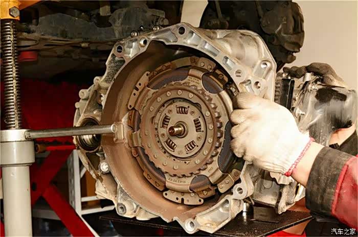

抬下大众高尔夫七速干式双离合变速箱OAM/DQ200
这款大众双离合变速箱适用的车型有:高尔夫,迈腾,速腾,大众CC、朗逸、POIO、途安、迈腾、宝来、途观、尚酷、昊锐、明锐,奥迪A1,奥迪A3等车型中的7速干式双离合变速箱。

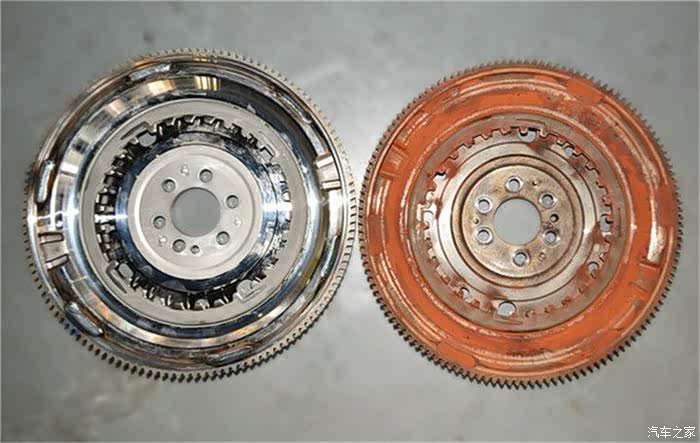

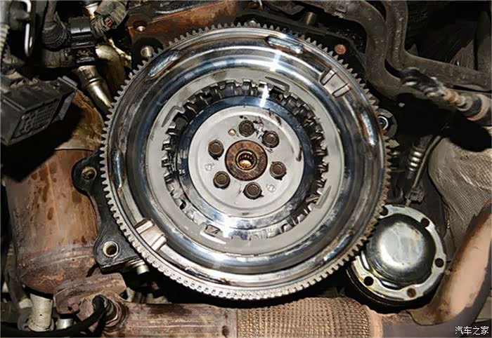

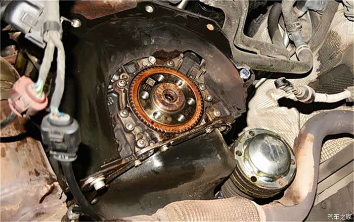

拆下飞轮盘的样子。如果转动飞轮盘发现有异常,那么,很可能就是飞轮盘故障引起的起步异响问题。多出现在车的行驶里程达到15万公里之后的时候,飞轮盘容易损坏。
飞轮盘故障
其实,大众高尔夫变速箱故障的飞轮盘损坏不是个例,大众高尔夫双离合变速箱的飞轮盘损坏,主要的表现有飞轮盘磨损引起大众高尔夫变速箱起步有异响问题。把损坏的飞轮盘换了异响就能消失。故障初期,先是离合器有故障,如果,没有及时修,车会有加速无力感,要是还是一味的大脚油门,到后来就会造成飞轮盘磨损的问题了。所以,发现变速箱有异常就要及时的修,不会有错。在故障初期维修就能少换配件,节省维修变速箱的时间。
这是新飞轮盘和旧飞轮盘的对比

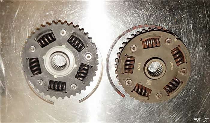

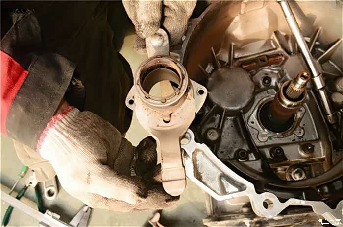

这是连接轴,连接飞轮和离合器的零件。如果飞轮盘出现异响,磨损严重,连接盘也是要换新的。
磨损的连接轴和新的连接轴对比

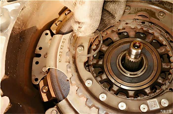

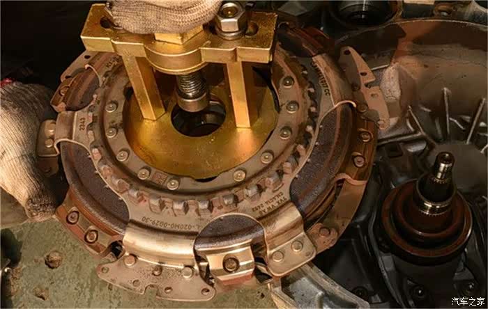

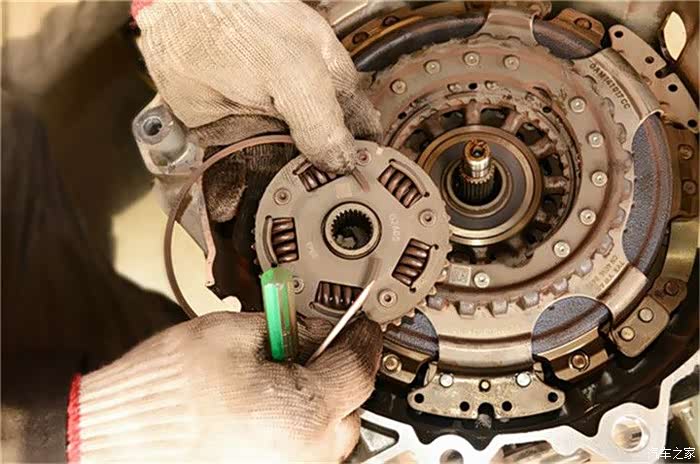

固定离合器的卡簧卸下来
把离合器取出来进行检查。
离合器故障
对于大众高尔夫双离合变速箱来说,内部的离合器损坏率比较高。有一部分原因是因为设计上和实际路况之间的冲突问题。国内现阶段,不说是节假日堵车严重,就是大中城市的早晚高峰时间段那车堵的那叫一个惨烈。不堵车,二十几分钟的车程,开上一两个小时一点都不稀奇。双离合内部的两组离合器长时间的交替工作,离合器过热是铁定会出现的,偏偏散热效果不好,只有一个冷却回路,你说,这样的情况,离合器不出问题都难。国外的双离合故障不多,和人家路况好,堵车情况不多有很到关系。

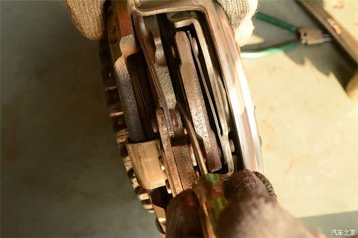

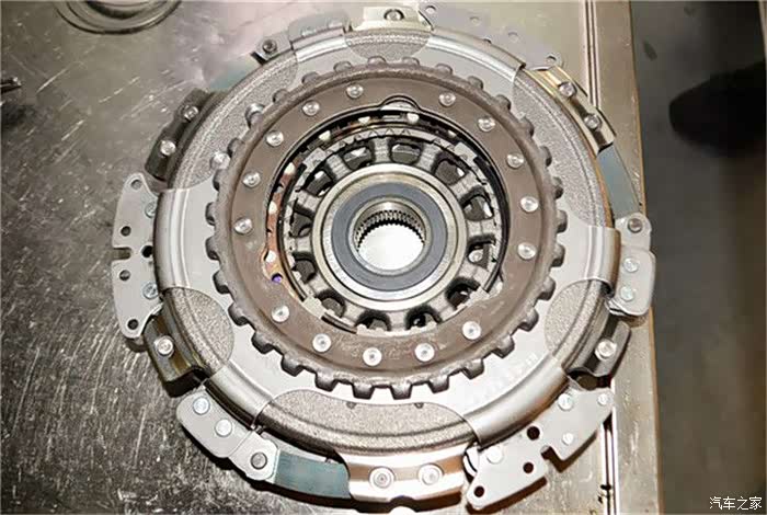

这是离合器的K1离合器。大众高尔夫双离合变速箱的内部有K1和K2两组离合器。每款变速箱的离合器间隙都是有一定的区别的。大众高尔夫双离合变速箱内部离合器间隙在0.75mm-0.95mm之间,如果大于或是小于这个间隙,离合器就会出现异响表现,大众高尔夫双离合变速箱就容易有抖动,冲击,异响,打滑,脱档,加速缓慢等表现。

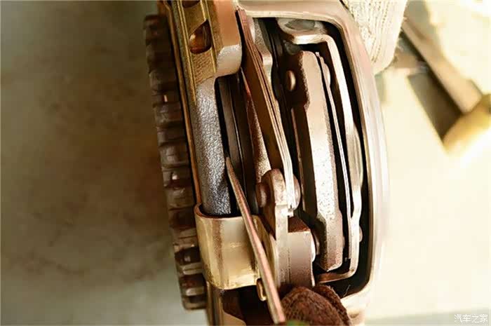

K2离合器间隙要好好检查一下。不用塞尺检查,眼睛一看就能看出来间隙太大了。

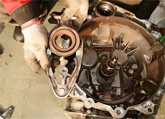

这是大众高尔夫双离合变速箱中的离合器换挡拨叉,这款变速箱内部有两个这样的换挡拨叉,要是大众高尔夫行驶中出现换挡困难。甚至,要反复挂几次挡才能挂上挡的问题,很可能就是离合器换挡拨叉的问题。
这是另一个换挡拨叉。

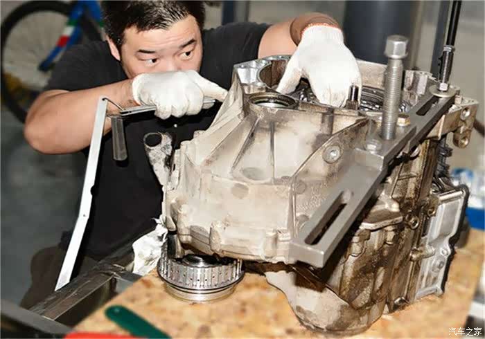

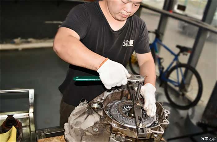

换新的离合器拨叉。在安装的时候,要用到一些工具,这样安装的比较快。变速箱内部零件的拆装很多工具都是师傅自己根据实际维修变速箱的经验自己做的。
这是新的离合器。要安装之前一定要把离合器的间隙调整好了才能装车。
把新的离合器安装到大众高尔夫双离合变速箱上。

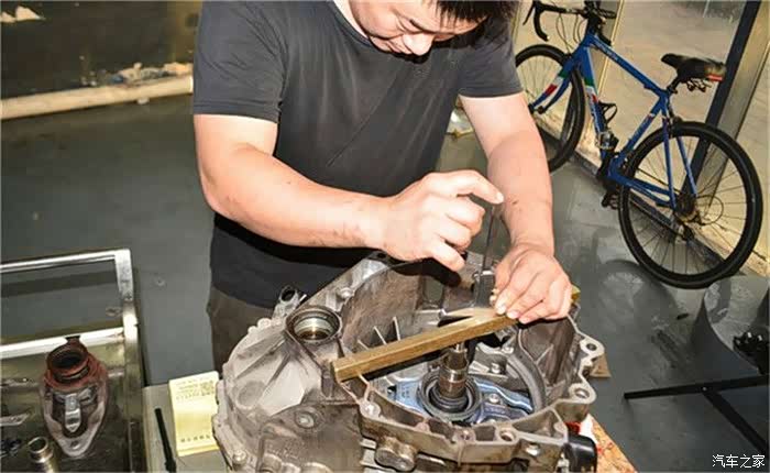

用塞尺检查安装好的离合器间隙是否在0.75mm-0.95mm之间。要从几个点进行测量,这样的准确率比较高。

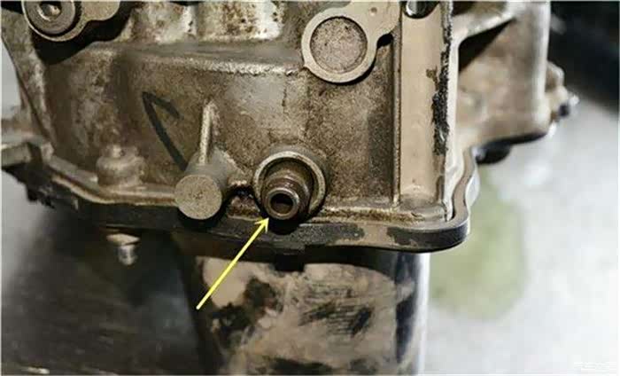

车固定离合器的卡簧装好。拆了固定机电单元的螺丝,取下机电单元进行检查。

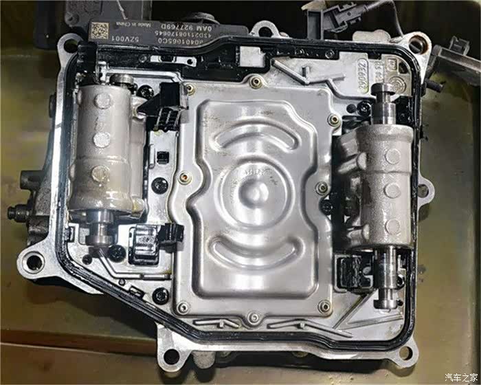

这是机电单元的透气孔,容易出现漏油的问题。
机电单元故障

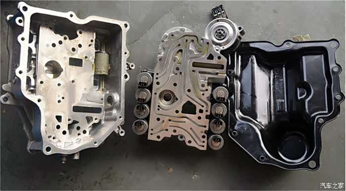

大众高尔夫变速箱机电单元漏油主要是这个透气出现漏油。主要原因有,透气孔胶皮不严,或是胶皮老化引起漏油问题,变速箱中的压力没有办法释放,冲破密封垫,或是变速箱油多了,透气孔的位置比较低造成的涉水,变速箱内部高温,机电单元中的传感器因为油温高出现故障,电磁阀损坏,控制单元有故障,都会对机电电压造成一定的影响和损伤。大众高尔夫双离合变速箱的机电电压故障问题。随着时间的推移,机电单元损坏严重的。车会有车辆无法行驶的问题。
大众高尔夫双离合变速箱的机电单元

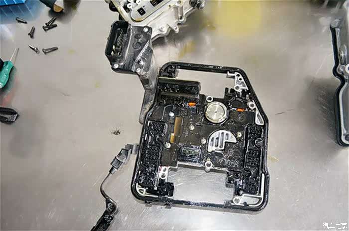

机电单元拆开是这样的。电磁阀,阀体,有一定的故障率。损坏的主要原因有,变速箱油压不稳,对内部的电磁阀和阀体的正常工作造成影响,或是变速箱油中有杂质铁屑会造成阀体损坏,电磁阀故障。这是大众高尔夫变速箱会有冲击顿挫,挂挡不走等问题。
这是机电单元内部的电脑
变速箱电脑故障
大众高尔夫双离合变速箱内部电脑有一定的故障。电脑出现故障,主要的表现有要车在加速的时候,会出现加速缓慢,固定在某一个档位,不能升档,无法挂挡行驶,入档有延迟等问题。如果确定是大众高尔夫双离合变速箱电脑故障,根据电脑实际的损坏情况。对电脑进行维修或是更换损坏的电脑就能解决大众高尔夫双离合变速箱的故障问题。
