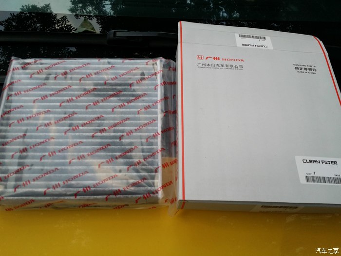

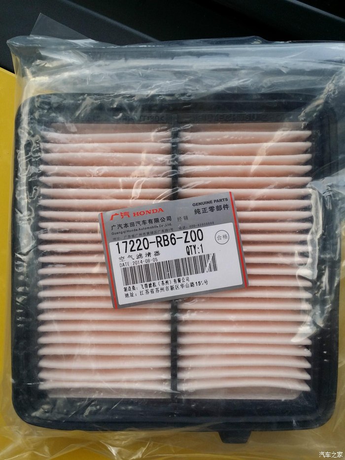

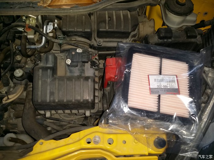

空气滤芯,粉色的,据说效果比较好,价格稍微贵点,看上去做工很不错。
空调滤芯,黑色的含碳 ,也标了个“纯正零部件”标志,4S店没换过没比较,但看上去貌似不错的样子。

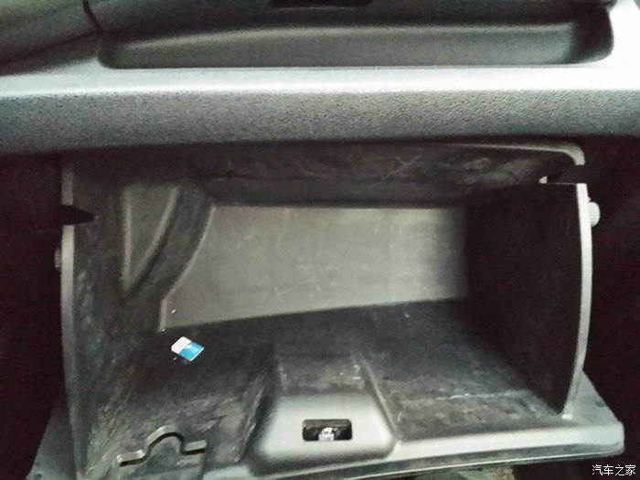

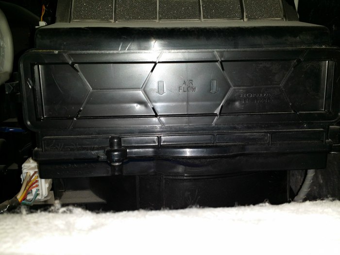

所有小车的空调滤芯好像都一样,要么在手套箱里面,要么在手套箱下面,飞度的空调滤芯就在手套箱里面。首先清空手套箱,按住手套箱两侧,往里按就可以卸下整个手套箱了。

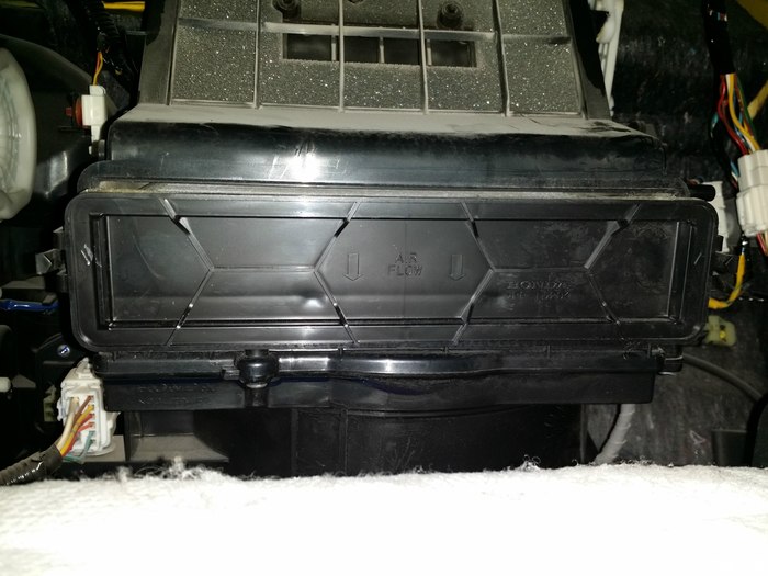

卸下手套箱后就可以看到这个东东了,没错,这就是空调滤芯盒了。有没看到两侧的金属卡扣

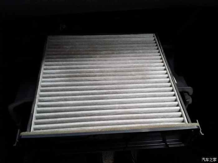

这张图好像清晰点,把两边的金属卡扣掰开,就可直接拉出空调滤芯了。

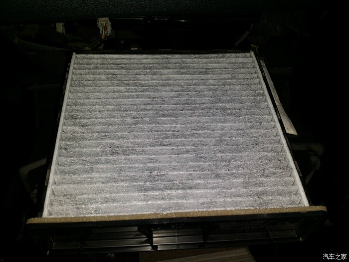

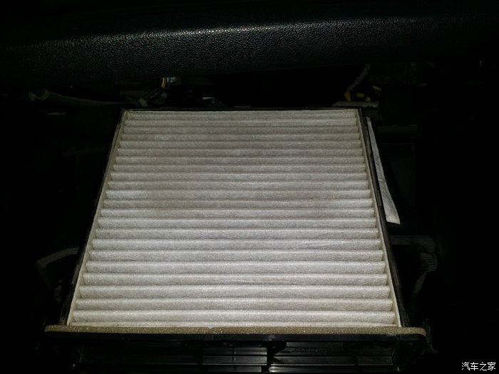

拉出空滤盒,就是上面两图的样子了,直接从中拿出滤芯就可以了。

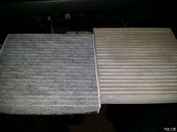

上张新旧滤芯比较图,貌似新买的做工更好,呵呵。旧的也不太脏,果断换掉。
把新的放入空滤盒,推回进去就可以了,再把两个卡扣扣回就完成空调滤芯的更换了,当然肯定要装回手套箱了。
下面上空气滤芯的更换图

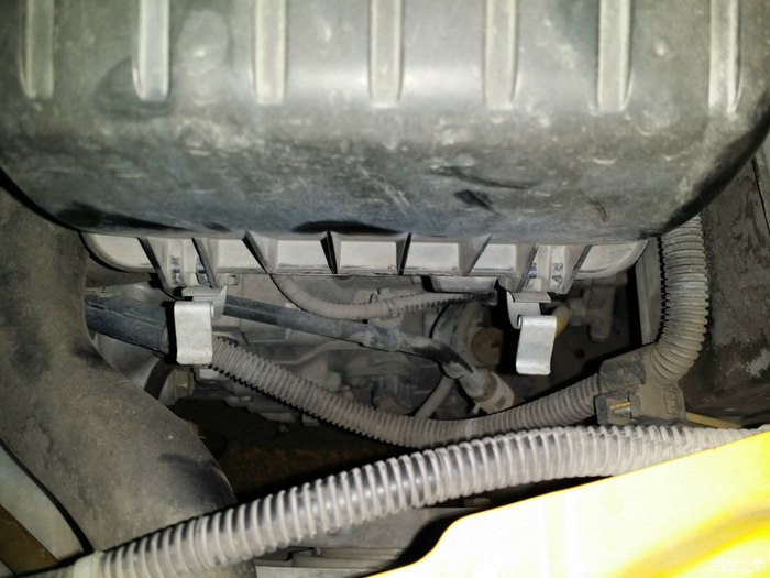

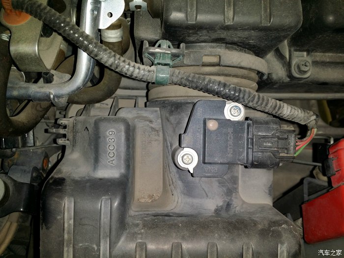

上图空气滤芯左边那个就是发动机进气口了,里面装的就是空气滤芯,这个外壳是用四个卡扣固定的,打开就可以掀开上面的盖子。
上图的是左右两个卡扣(已打开)
这张图是靠近车头的两个卡扣,掰开就行。

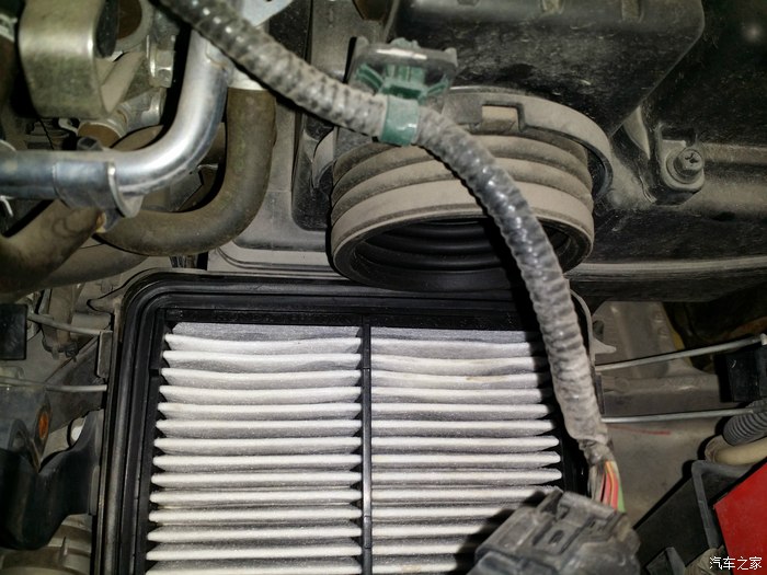

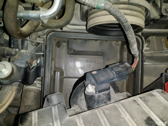

拿出盖子,把进气口拔出来后,就是这个样子了,直接可以看到空气滤芯了。

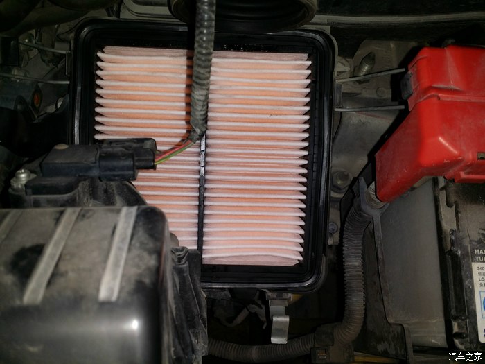

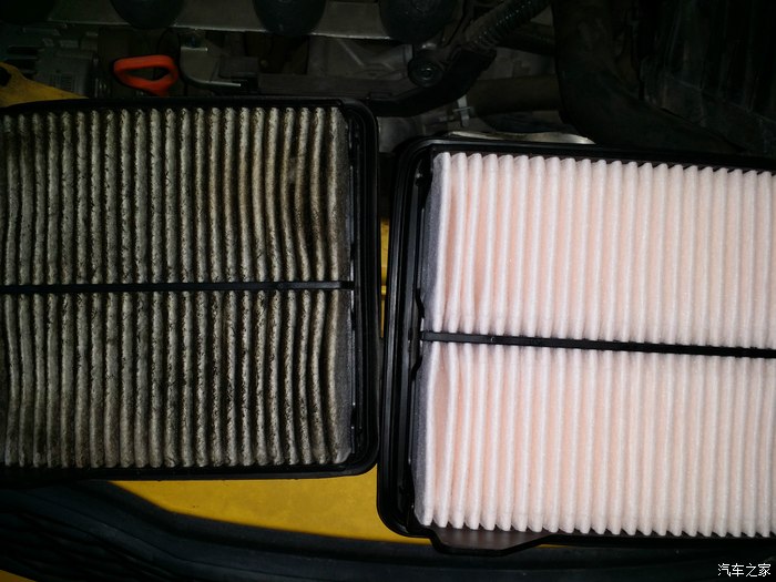

新旧滤芯一比较,那不是一般的脏。
把新的空气滤芯放回进去就OK了,注意空气滤芯有个突出的部分朝外面
