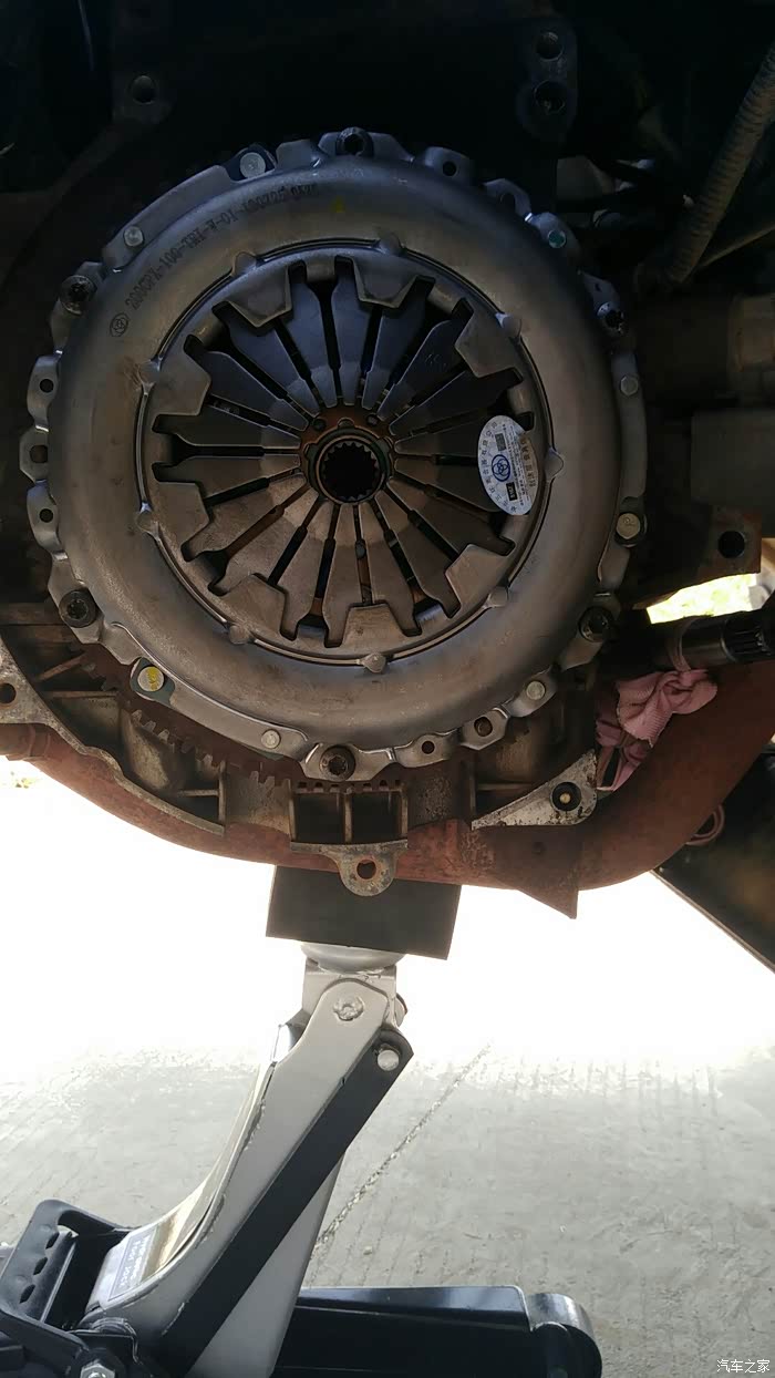

第二次:下定决心自己搞,谁都信不过!重新在某宝另一家店铺下单了一套原厂三环离合器,因为上次拆出来的离合器我看到了三个O圈重叠的标,在网上也刚好搜出了这种离合器,上图
心想着原车原厂的配件肯定相配,不会出现这种离合无法彻底分离的情况(虽然心里老是怀疑上次的离合片是汽修工给装反了,但不敢完全确定,所以还是要备一套)。

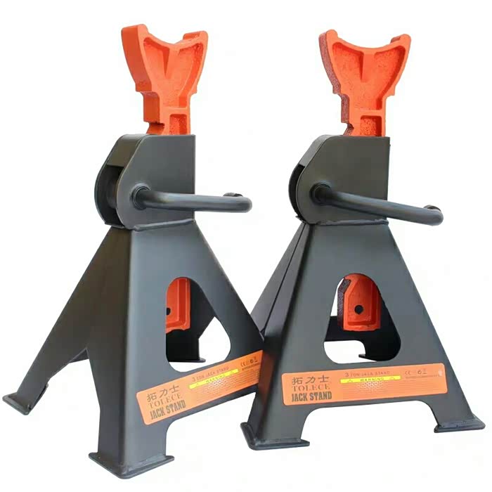

为了换这离合器,中间买了好多东西,就不一一列举了,上图6T安全支架,这可是最重要的东西,否则无法干活

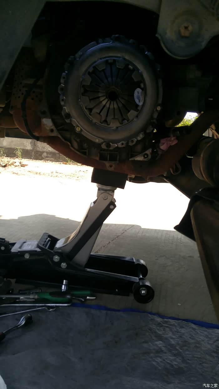

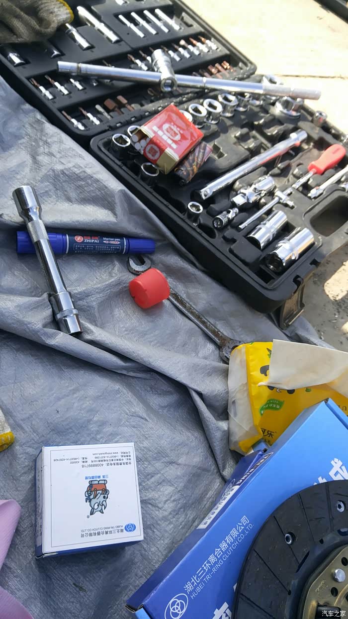

离合器到货后,带上媳妇,找个空旷便于修车的地方,必须是硬底路面,安全第一

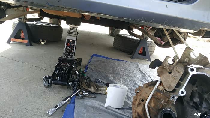

***,首先把电池断电,拆出电池,拆掉空气滤清器的盒,连接管件(记住要拿个小塑料袋包住节气门进气口,免得进灰尘)。还有那些接线插头,所有影响到波箱的插接线头通通拔掉放好,离合分泵也要拆出来,进档倒档拉线也要拆,清理好这些后,首先要把两个前轮的螺丝扭松(只是扭松,先别拆出来),然后上千斤顶顶车,先顶一边,顶到位后上安全支架,然后另一边顶上,上安全支架,回过头来要钻车底下拆发动机护板,两边护板都要拆,然后再用千斤顶顶着发动机,因为一会要拆波箱侧的发动机脚,上图
这些工作做好后,先放波箱齿轮油,我的油是新的,我用干净的瓢接着,然后装回原来的包装箱里,拧紧放油螺丝。可以拆波箱侧的发动机脚了

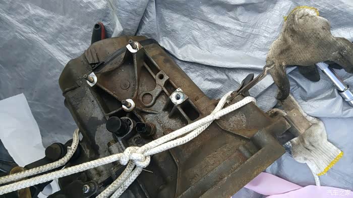

把机脚拆除后,可以钻到车底下了,先看看还有什么东西没拆掉的,是否影响到拆波箱,确认没有了,就可以用尼龙绳绑好波箱了

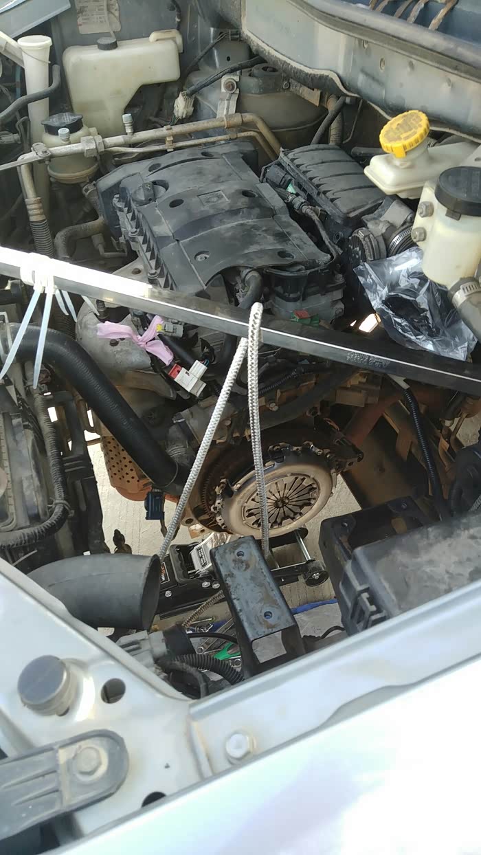

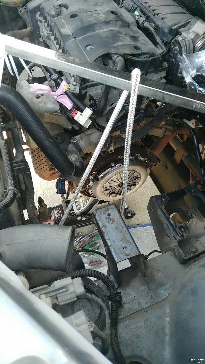

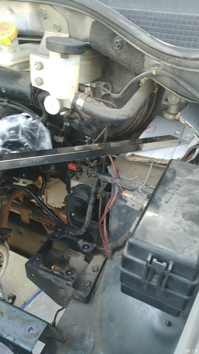

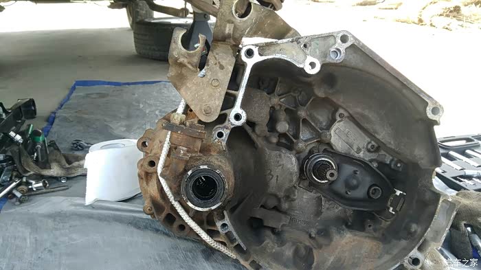

绑好波箱,再出来拆轮胎,拆了左边拆右边,然后把两边的半轴都拉出来,用东西绑好,不要影响到待会拆波箱。媳妇在上面用一支不锈钢方管(25Ⅹ30,1.2厚的)一头放在左减震上面支架上,另一头她抬着,绳子绕过不锈钢管,一头穿过发动机脚支架上(怕拉不住,安全保障)。开始拆波箱与发动机连接的螺丝,不多,好像是6枚,还有启动马达三枚螺丝,先拆掉启动马达,拆出三枚螺丝把马达放右边就行,不必拆线,把把所有螺丝拆掉后,媳妇在上面抬,我在下面顶,把波箱与发动机分离后,两人慢慢的放,把波箱放下,抬出

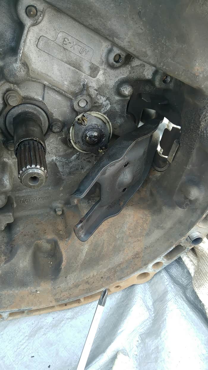

拆下上次汽修厂装的离合三件套,离合片并不装反,是离合三件套有问题导致不分离。才上几天,没开几次,已磨损。

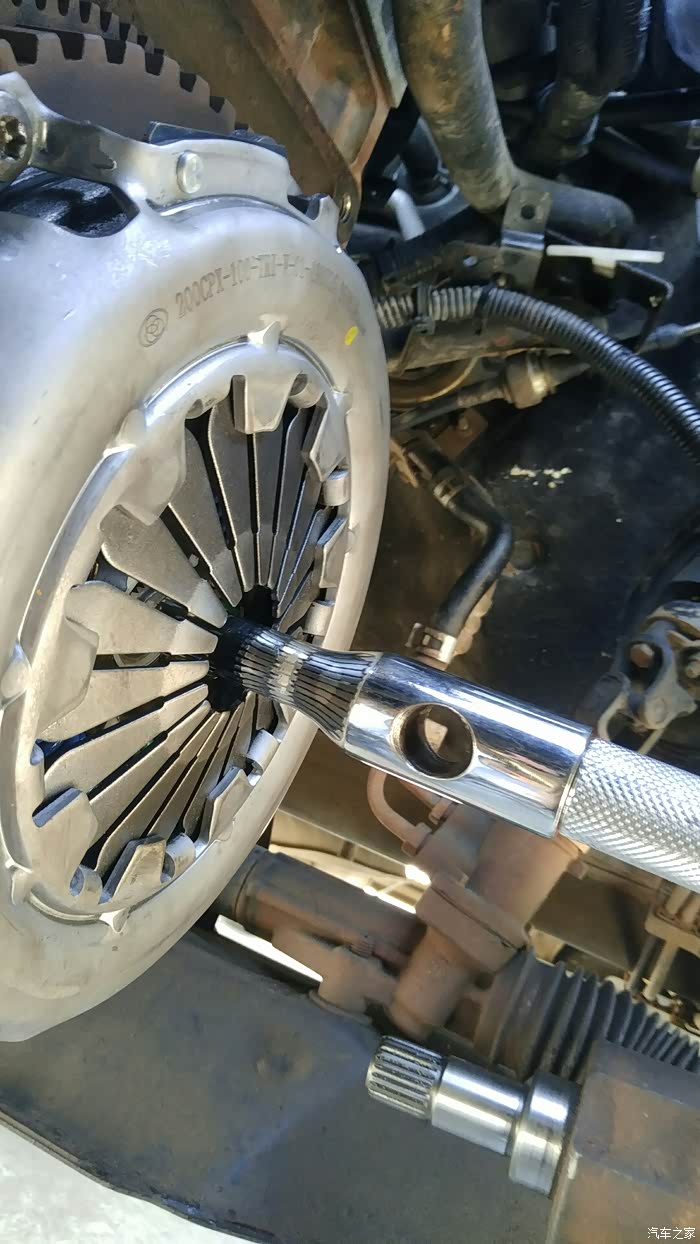

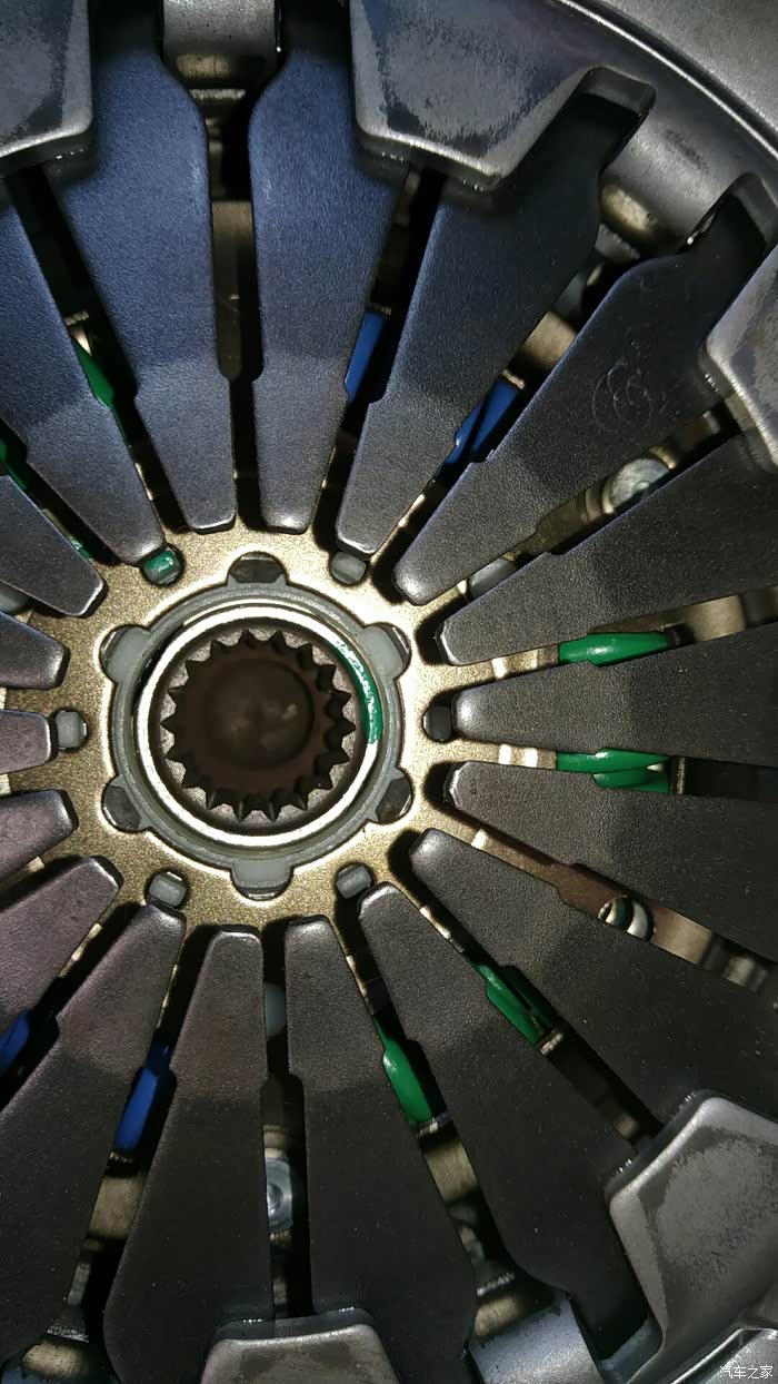

装新买的离合三件套,三环,湖北产。装离合片时,中间轴圈一定要与飞轮中间圆孔一致,然后再上紧离合压盘的螺丝,否则一会波箱装不上,切记!
看到了吗,我是用拆轮胎的加长套装的短的那个杆直接插进去,直进飞轮的圆孔里,非常合适,仿佛是量身订做
然后上紧压盘,对角上紧螺丝

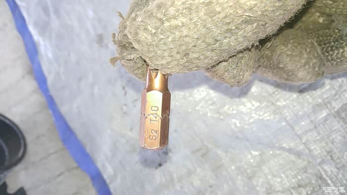

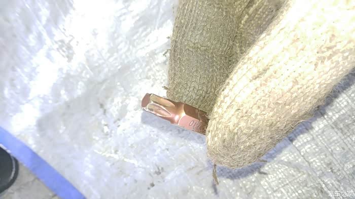

上压盘的工具是T40
工具套装,200多大洋

然后拆装分离轴承,涂点黄油在轴套上,上好轴承,把波箱往回装,装好后,把线束、挂档、倒档拉线装好,加波箱齿轮油,装空滤,电池,一切复原。
