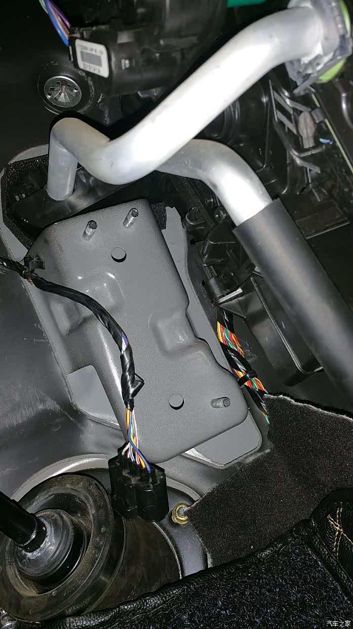

买回来就发现油门踏板共振,特别是超车急加速时都有,如果没有发现的可以自己感觉下,基本是通病,特别是开完好车以后就明显了,去4儿子看过,说正常,没办法只能自己搞定,研究了下来油门踏板看样子还好拆,一把10厘的扳手就能拆下来,
拆的时候拔线费了好多时间,因为线接头是自锁的,一定要把锁扣按到底才能拔下来,

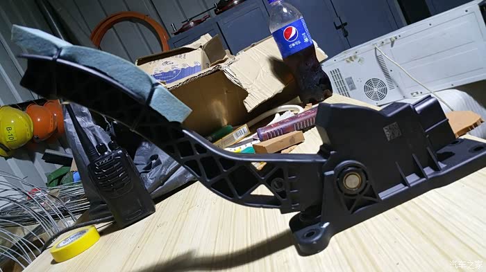

15分钟左右拆下来了,是全塑料的,不知道结实不,看样子大家以后加油要悠着点了别踩断了,

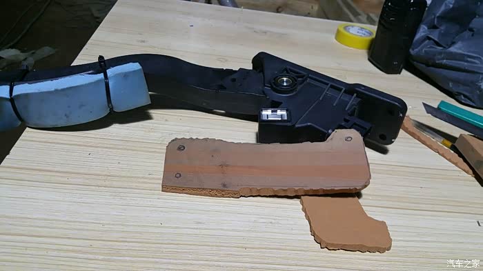

关键的来了,搞一块防震棉,注意啊不是普通的防震棉,我用的是高强度的防震棉,是工厂安装时从意大利进口的。听说世界上只有两个国家可以生产这种防震棉,我用了点剩下的,按照踏板的安装尺寸切好,然后画线打孔

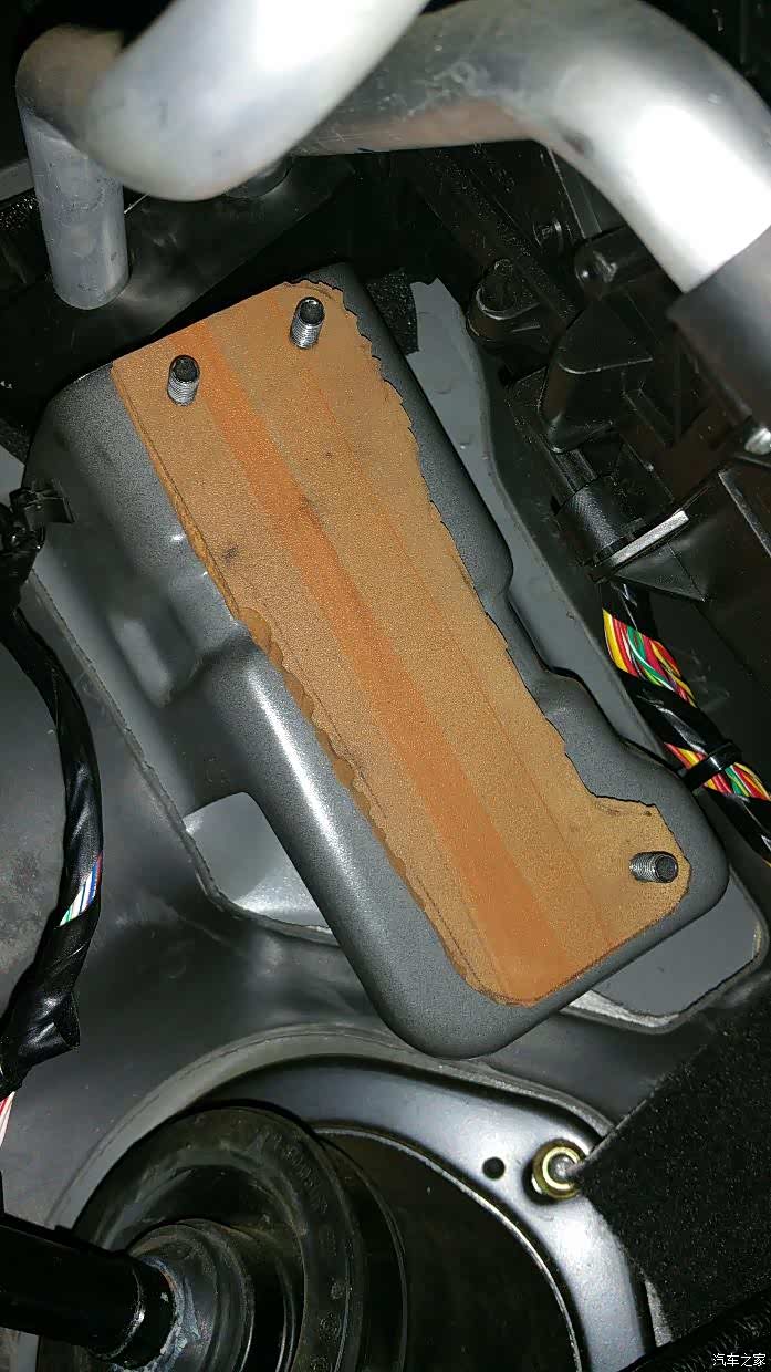

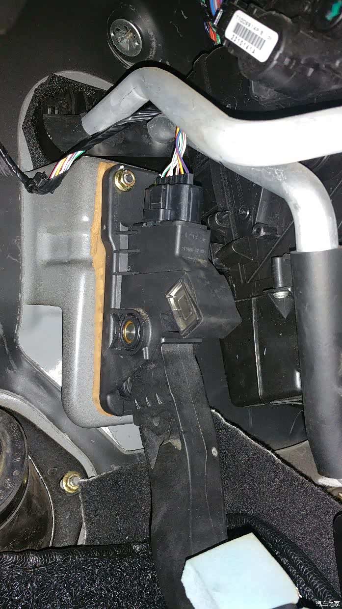

孔打好后装在最下面,然后安装回油门踏板,让油门踏板和机架中间有链接缓冲,起到过滤震动的作用
安装好以后得效果图,安装完成后出去跑了一圈,效果非常好,好到超出预想效果,大家可以试试,好东西大家分享,
