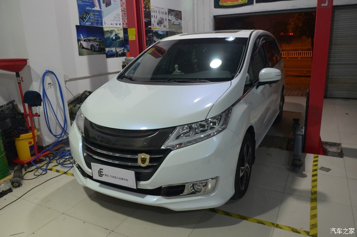

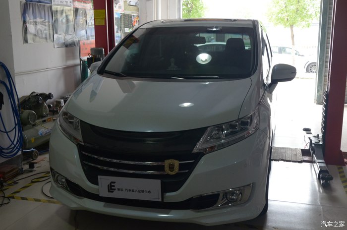

车开过来的时候,车主已经改了碳纤维的中网,可是,这到底是啥,这中网我感觉还没原厂好看啊。为啥要改。囧。。

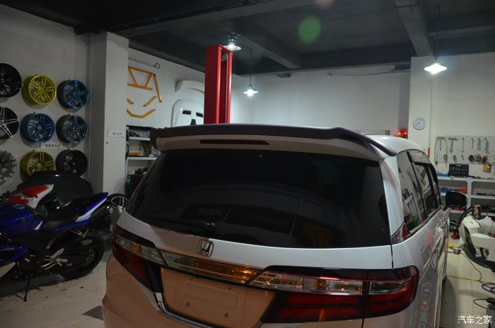

尾翼对位,摆上去,看下,没问题。OK直接拿掉。
这个直接钣金胶粘住就可以了,直接喷漆。。不算太麻烦。

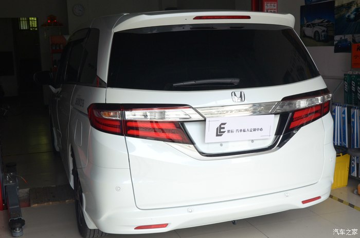

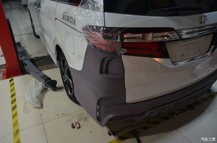

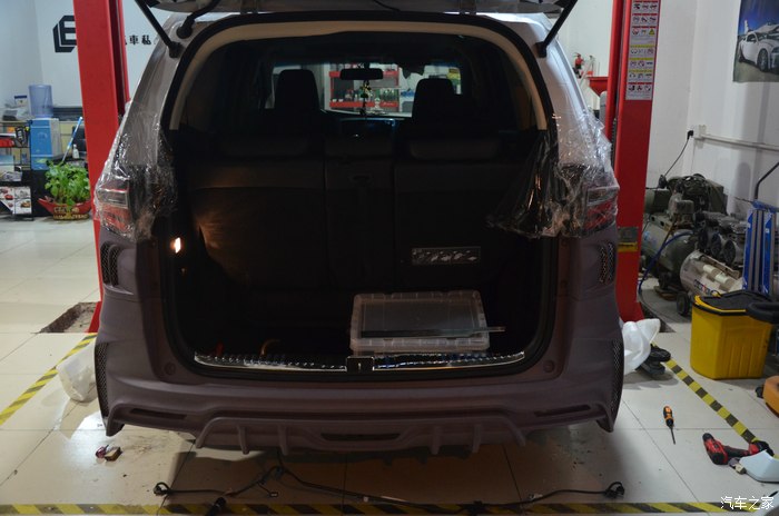

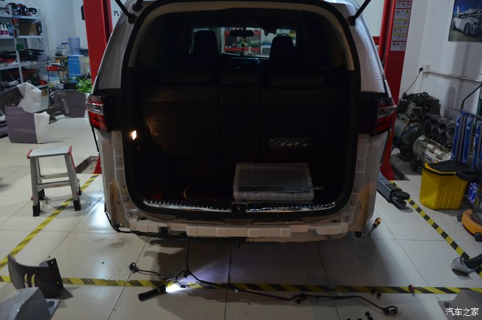

然后从后包围开始拆把。。
首先6颗螺丝。
全部干掉。
下面有三颗螺丝也干掉,哦对了,蹲下来往上看,还有一颗,一共侧面是4颗。
然后挡泥板没用了。。
二边一样的拆法,速度很快的。
然后在我手的地方用力,慢慢向外,一次次的拨开。。。
注意尾灯下面那个角有卡子的,注意力度,别断了。

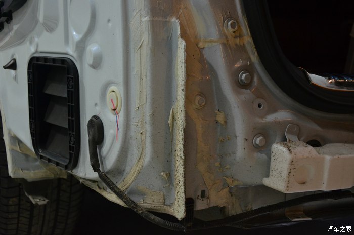

然后包围就下来了,但是别急,还有倒车雷达的线呢。
找到线头,然后,拿走。。。
光屁股咯。分分钟。。。

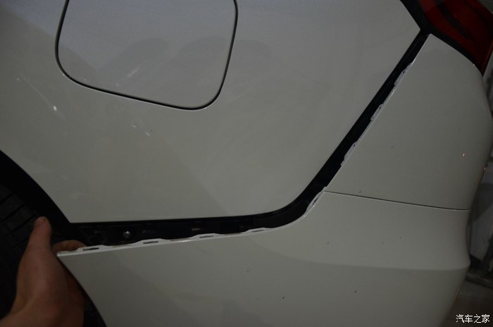

还是有点小粗糙啊。

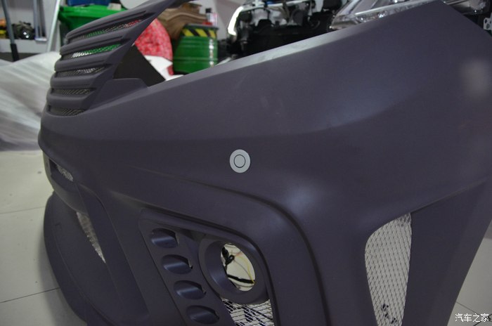

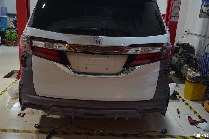

然后开始对位。。
吻合度还不错。

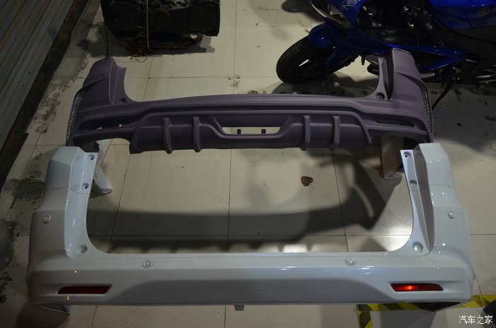

后包围对比下。。

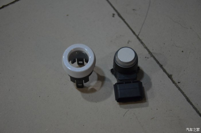

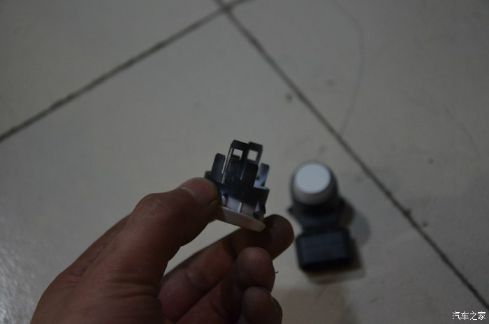

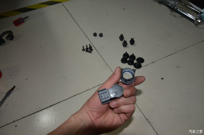

后包围需要拆下来的螺丝和卡子。。。
倒车雷达的拆法。不过,这个照片是多余的,因为后来我才发现,改装包围找不到平面来安装这雷达。
然后本身有倒车影像,这个,我就废除了。。
后警示反光板,没有螺丝,很好拆。
不过,改装包围有新的LED的替换,所以这个也不用拆。

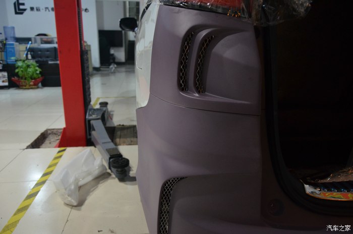

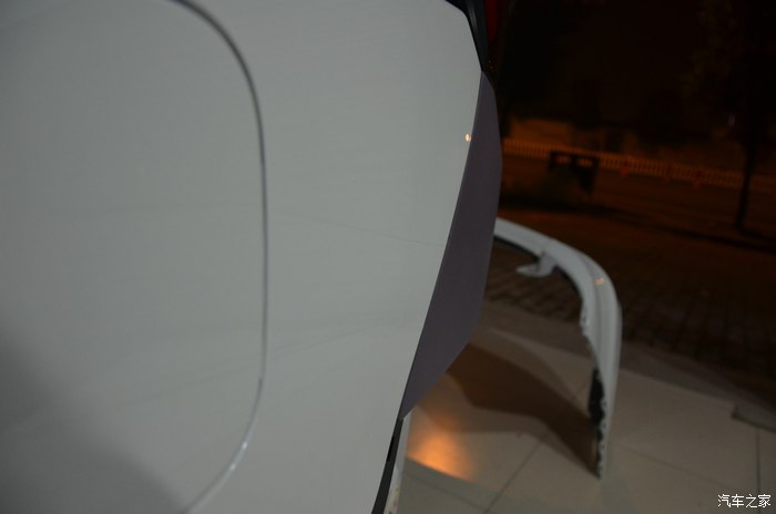

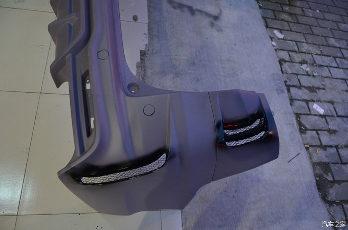

后小包围的原厂结构是这样的,你是选择用卡子,还是用螺丝,都可以。

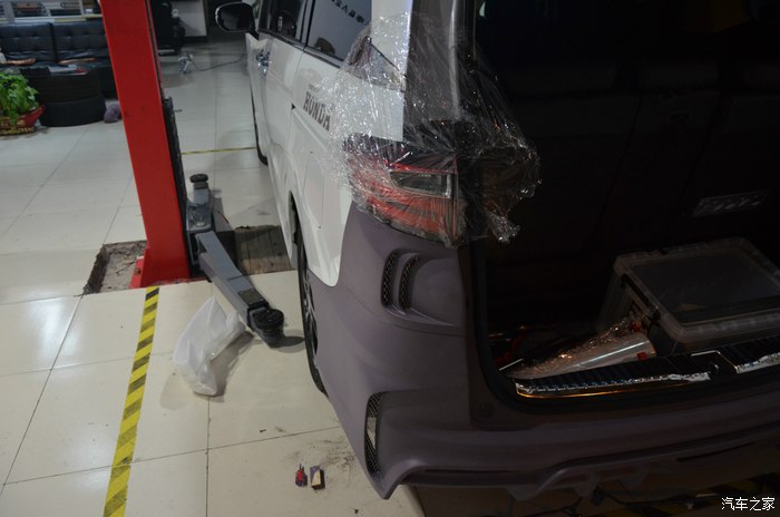

但是,改装包围,毕竟不是PP材质,吻合度上有一定的欠缺。所以,我并没有采用原厂的卡子。
而是选择用了新的卡子,加螺丝的方式固定。
尾灯要注意包围上去对位的时候,擦伤,所以可以考虑放一些东西上去,比如保鲜膜,一层肯定不够,多几层拉。
后包围搞定。
后来发现弧度太大,放弃倒车雷达,然后直接找到插头,拔掉,完毕。。

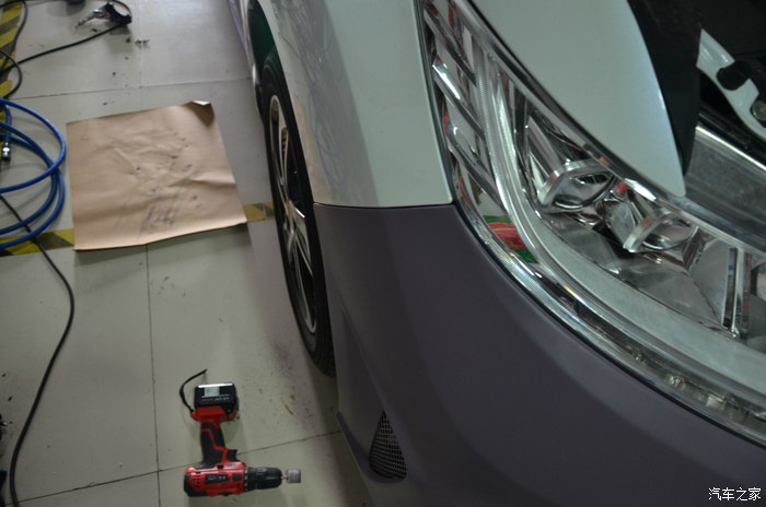

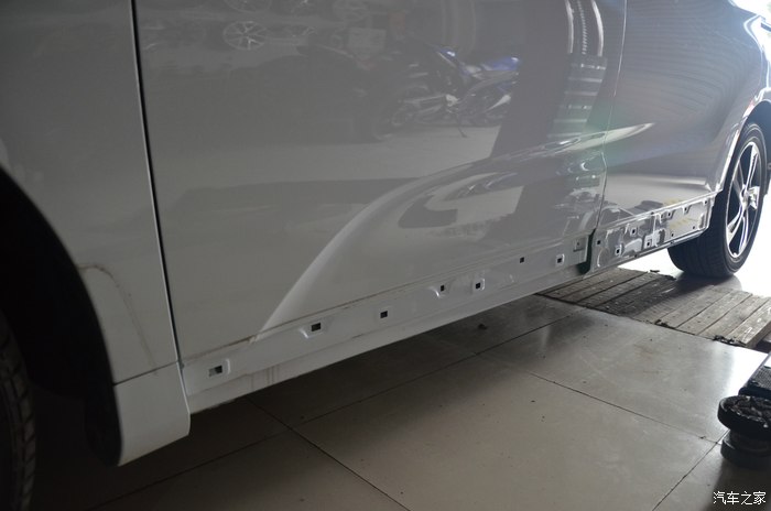

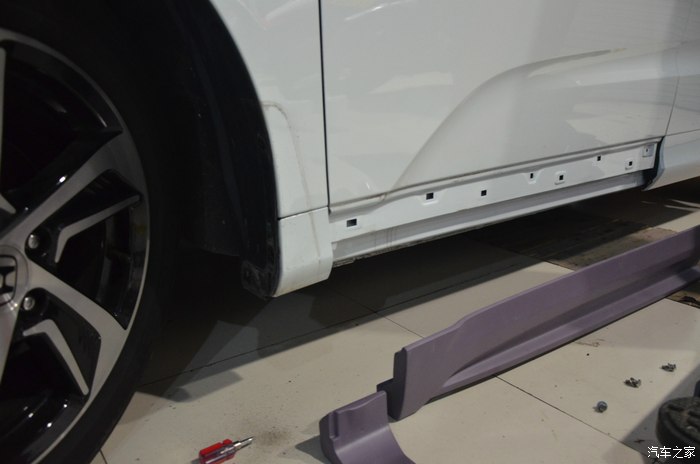

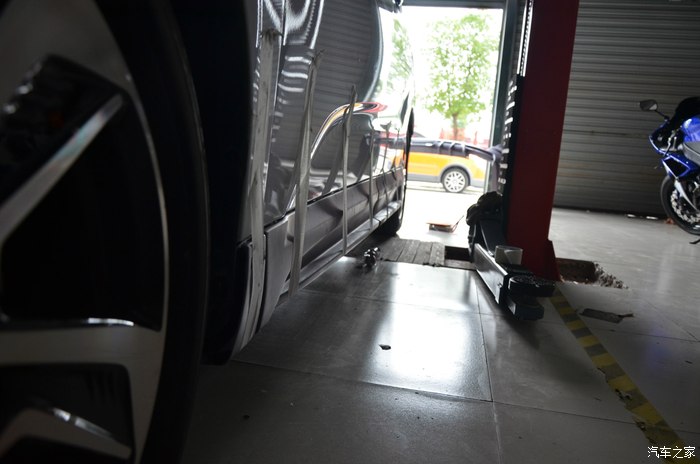

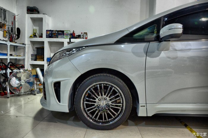

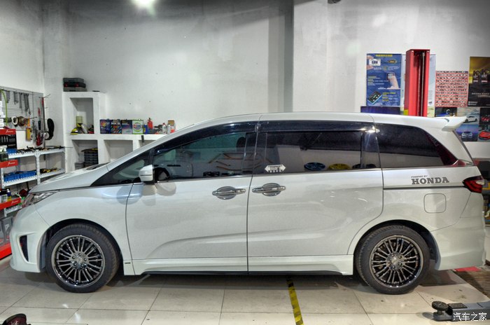

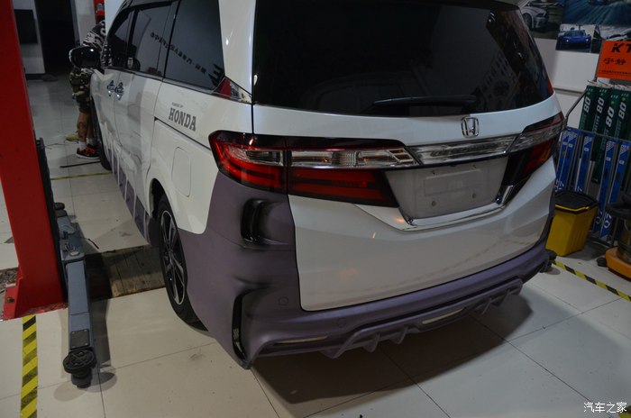

然后侧裙。侧裙整体来说温和度也是可以的。
但是橡皮条你需要放弃。。原厂的侧裙是2颗螺丝,剩余卡子来对位的。
对比下。。。改装件的做工还是比较逊色啊。。。o(︶︿︶)o 唉!!
原厂的卡子还是很好辨认的
竖着的是螺丝。。
横着的是卡子。
门板上的拆掉就OK了。前挡泥板的可以不用拆。直接上。。
对了,原厂的挡泥板,前后都要拆掉哦。。
后面的也是一样。
这样,然后擦赶紧。然后就可以开始上了。。。
我发的这张照片,是后门电动门的最后面的那个点,这个点,你需要安装的时候注意下。
然后用手按住,或者用胶带按住,让电动门关开几次,看是否有地方卡位,位移等等。。
搞定。。。

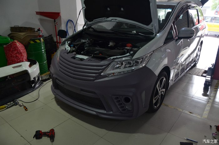

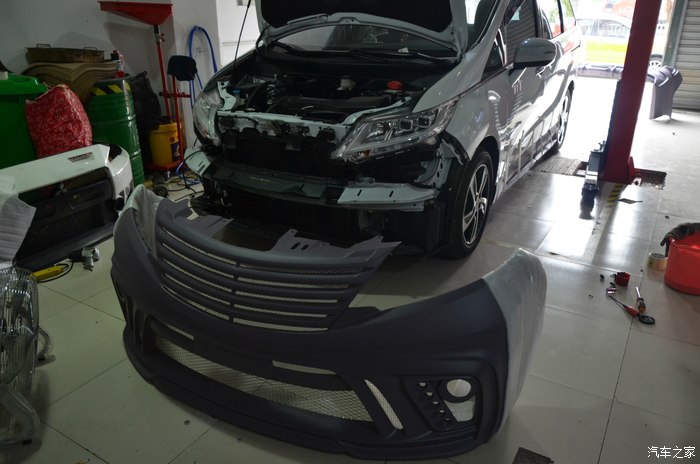

然后开始搞定前面。

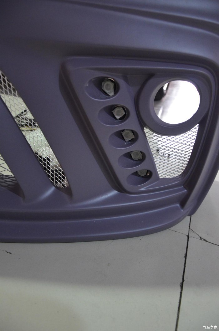

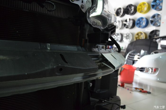

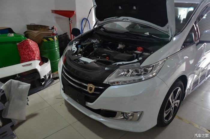

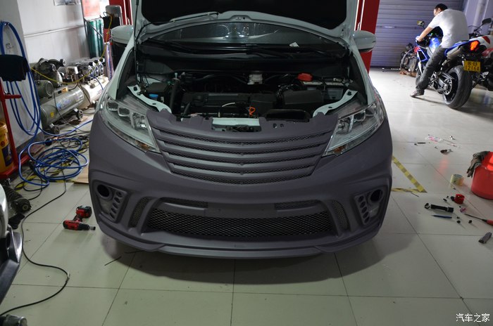

前包围,一共2颗螺丝,剩下的都在护板下面全部是卡子。。。没饿了。。
这到底是防撞梁还是防撞板???

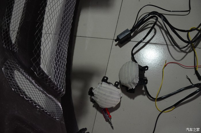

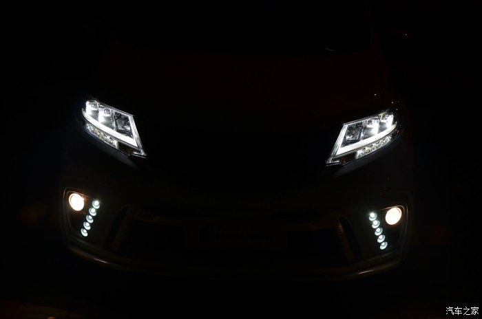

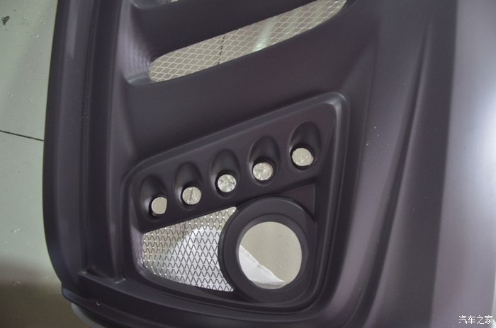

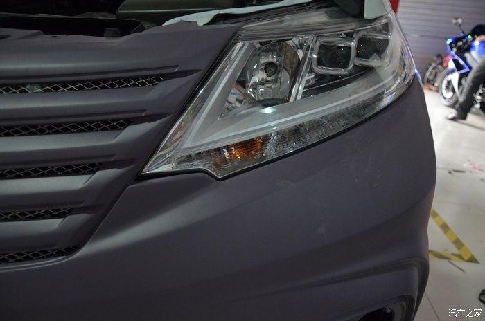

在安装前包围以前,先对位LED的日行灯,然后把日行灯,雾灯先安装上去再说。。
不过,我是先选择对位的。因为我不知道吻合度好不好,为了避免更大的返工。。所以,直接先上,对位置。
OK。整体没问题。那就开始下一步。
雾灯在安装以前先直接用美纹胶包起来。
日行灯也是。。
前面的倒车雷达可以安装,也安装回去。。
然后把铁丝网先喷黑了再说。。。管他呢。。

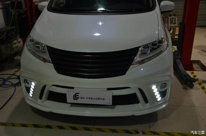

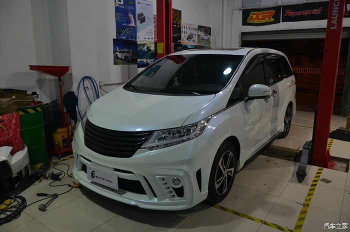

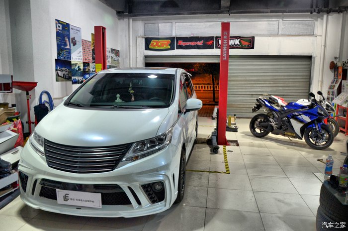

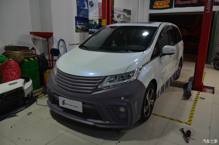

全车对位完毕。。。
然后开始做底子,喷漆。。。咩咩咩等一些不需要直播的东西。。。
然后。。。
拉拉拉。。请看!!
大概的样子出来了把。但是细节还是要弄啊。
这轮毂其实看着还好,可是不够骚气啊。那就继续弄把。。。
然后。。请看大灯、、、

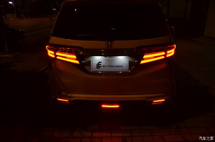

请看尾灯。没刹车。。
请看,尾灯有刹车。
LED的日行灯,我选择做了一个25秒的延迟。。。。照亮我回家的路啊路啊路。!!
然后细节的地方收拾下,喷黑啊,镀铬装饰条啊,还有LOGO牌啊。。

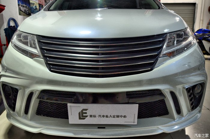

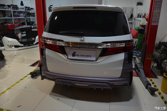

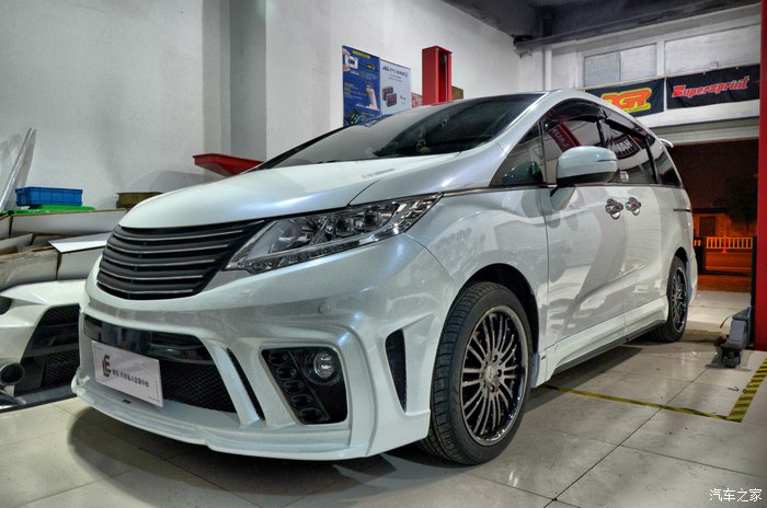

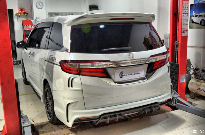

最后。。!完工!!!
请欣赏!!
收工 。。。。。下次见,有啥不懂的,可以问我哈!
