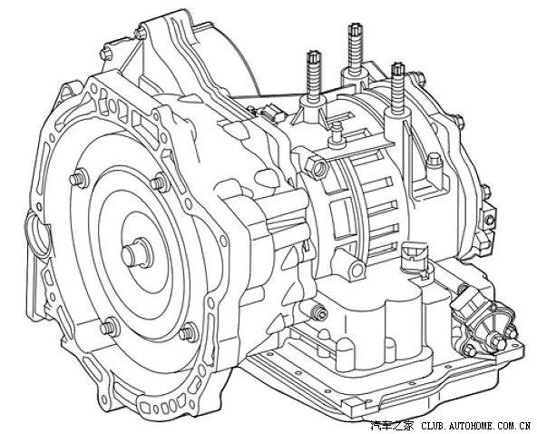

福克斯自动档变速箱:

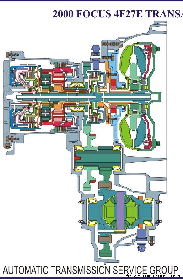

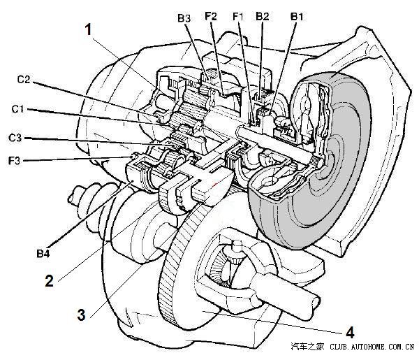

福克斯的4F27E自动变速箱,是一种设计用于前轮驱动车辆的电子控制4速变速箱。
4F27E代表的是:
– 4 – 4前进驱动档位
– F – 前轮驱动
– 27 – 最大输出扭力365 Nm (270 lb-ft)
– E – 全电子控制
4速手自一体变速箱各档位传动比:
档位 传动比
1档 2.816
2档 1.498
3档 1.000
4档 0.726
倒档 2.649

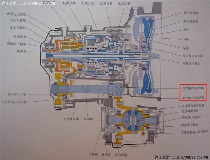

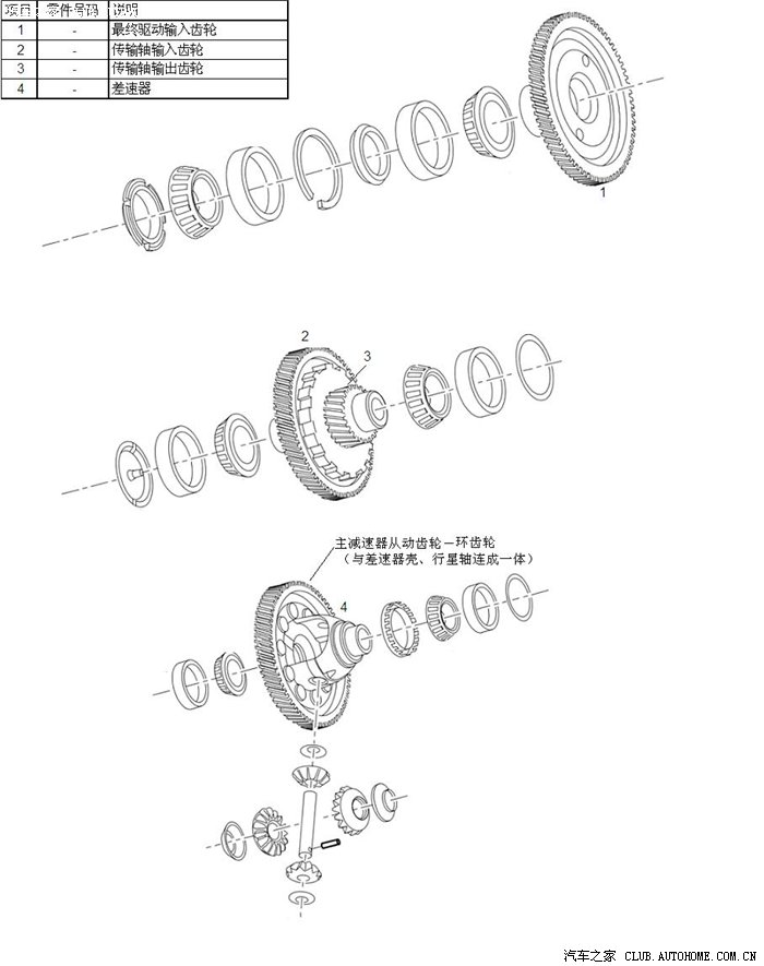

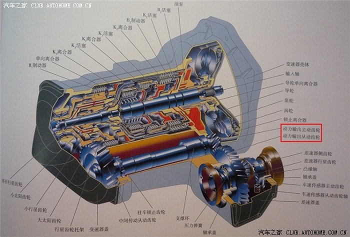

自动变速箱尾牙就是红色框中的零件:
AW50-42 LE:

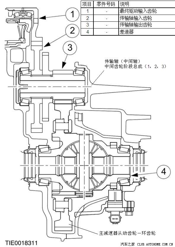

最终驱动输入齿轮使用键连接在前行星齿轮组的行星托架上,并驱动中间齿轮阶段的传输轴输入齿轮(零件2)。中间齿轮阶段的传输轴输出齿轮(零件3),驱动最终驱动总成。
扭力是经由最终驱动总成传递至半轴。差速器会补偿半轴的转速差异。中间齿轮阶段是设计使自动变速箱的最终驱动比能搭配不同发动机
