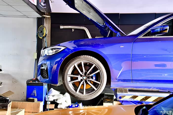

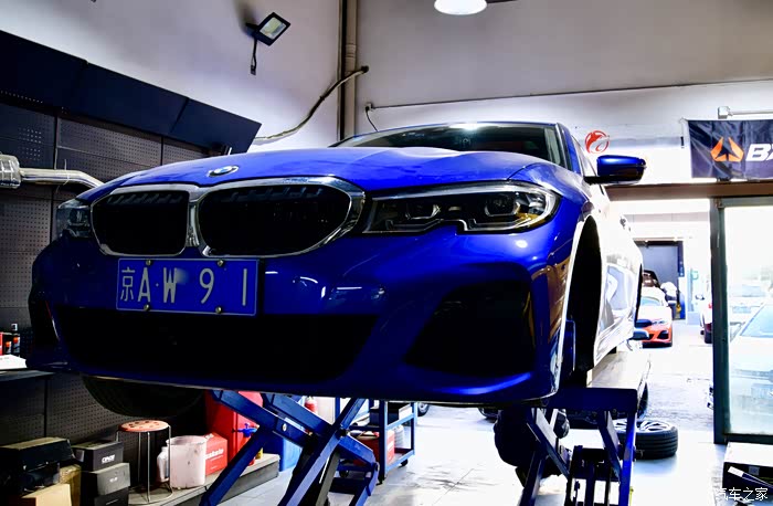

先原地测量原车的各项数据并记录,之后就是上架子拆车,拿掉车轱辘,接着拆掉原厂避震。

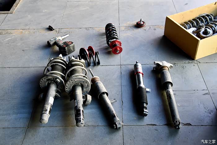

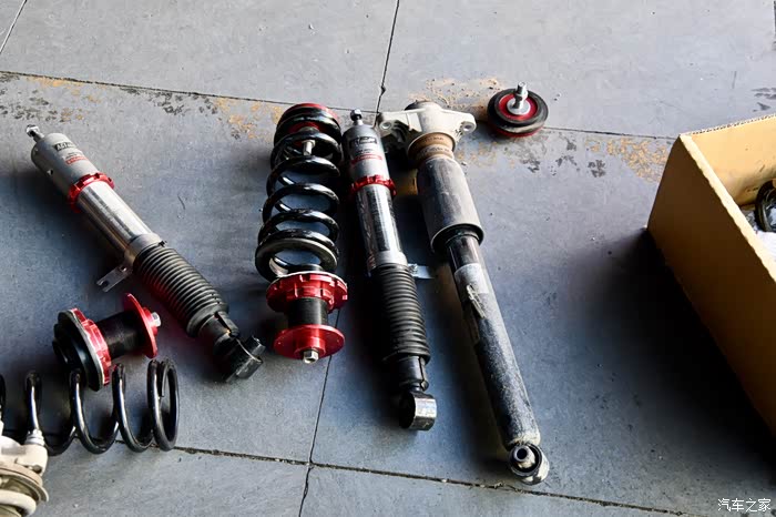

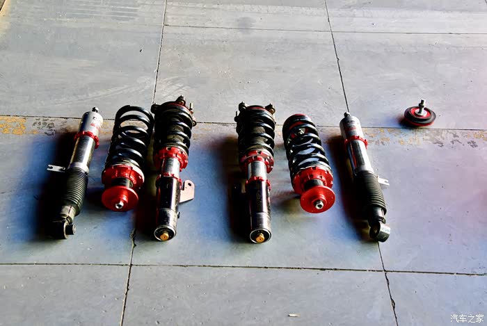

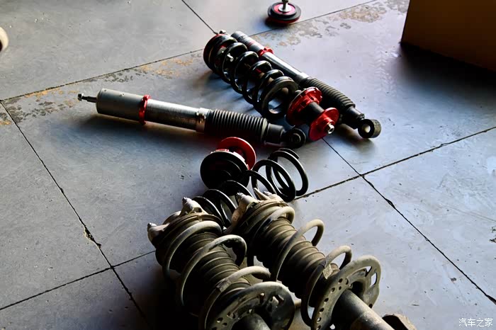

当时光顾着唠嗑和嗑瓜子,忘了弄个像样的合影了,就这么凑合看吧,前避震、后避震、绞牙都在这里了。

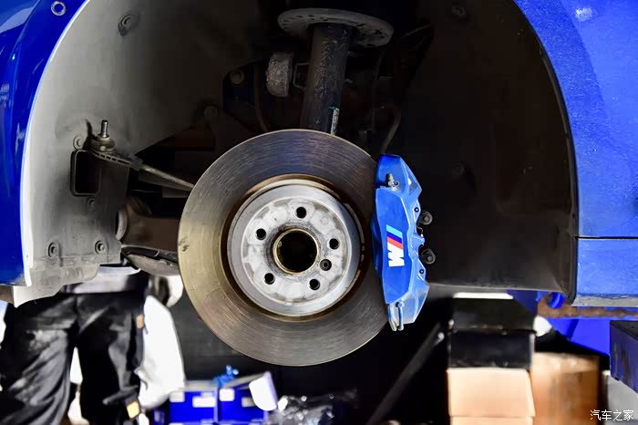

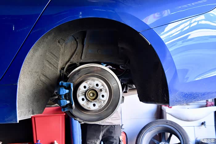

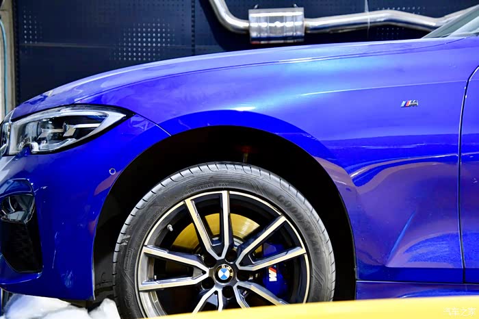

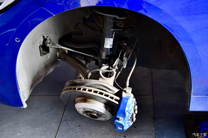

拆掉轮毂之后,露出348的刹车盘和四活塞的卡钳,里面黑漆漆的是原厂避震,旁边的圆球是自带的配重块。
开始暴力拆解,拆出避震下端,整个刹车系统就歇了。

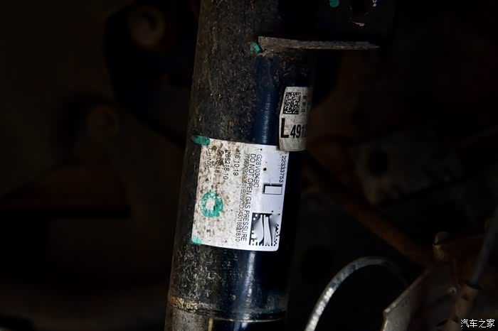

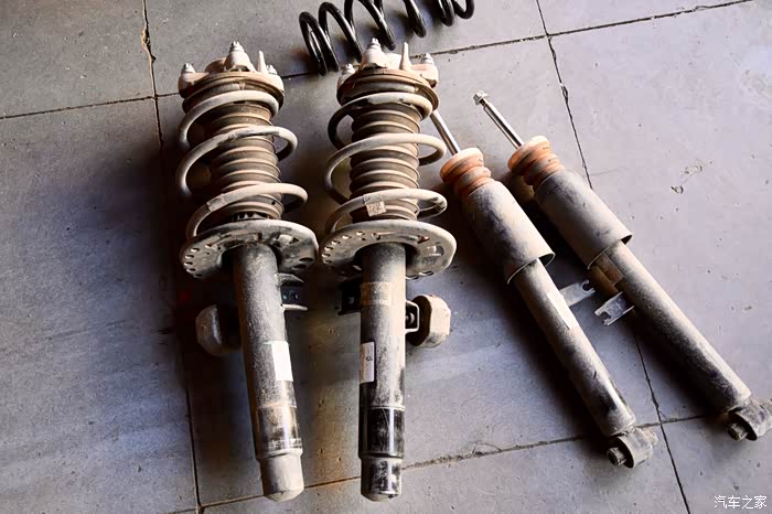

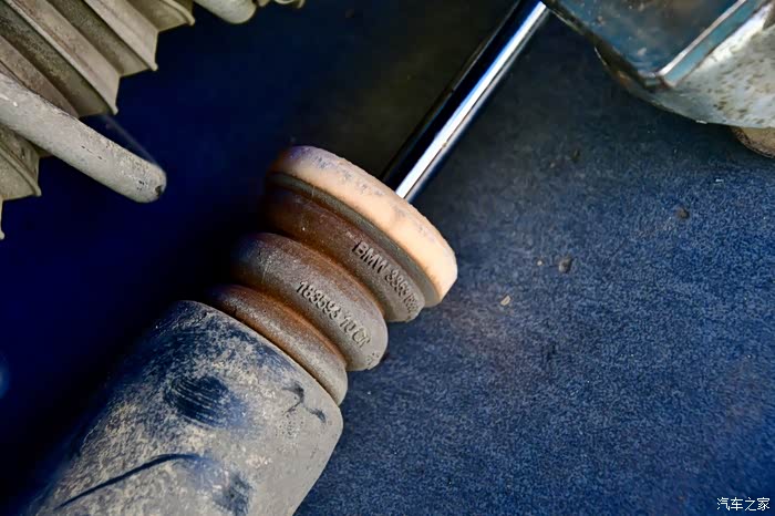

每根避震都标注了具体的型号及零件号,方便维修更换。这原车避震质量还不错,而且价格不便宜。

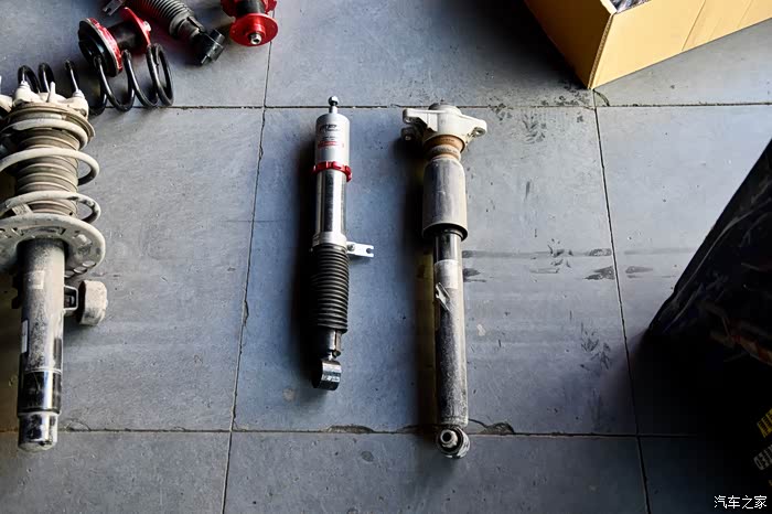

原车的避震和AGT绞牙避震比起来略显粗矿,毕竟成本价格在那呢,AGT一看就是各种精致。

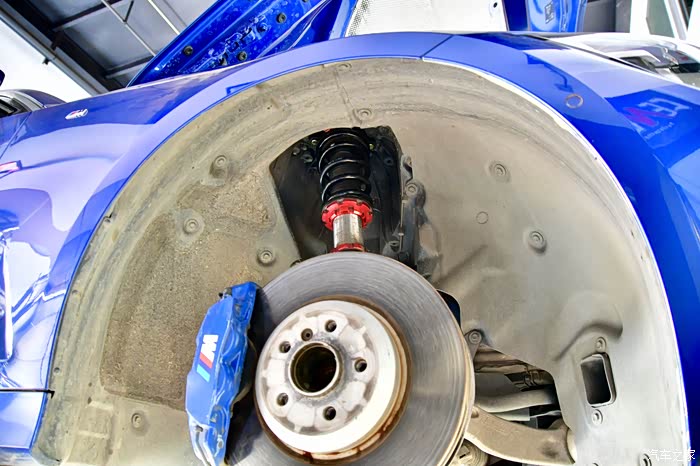

倒插式避震的油罐在上方,不容易漏油,耐用性应该会更好,而且自带强化塔顶,更不容易异响,设计很到位,比较良心。

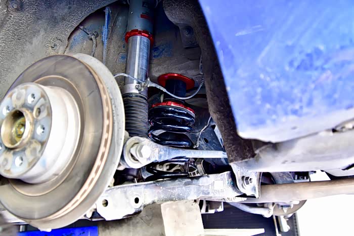

AGT上车,红黑配色深入机舱内部,绞牙露出,霸气外露。不漏油的避震才是好避震,希望这个倒插式的油罐可以坚持更久一些。
拆掉的原厂前避震和等待上车的AGT绞牙避震。AGT是台湾品牌,不过大部分的零件都是德国进口材料。

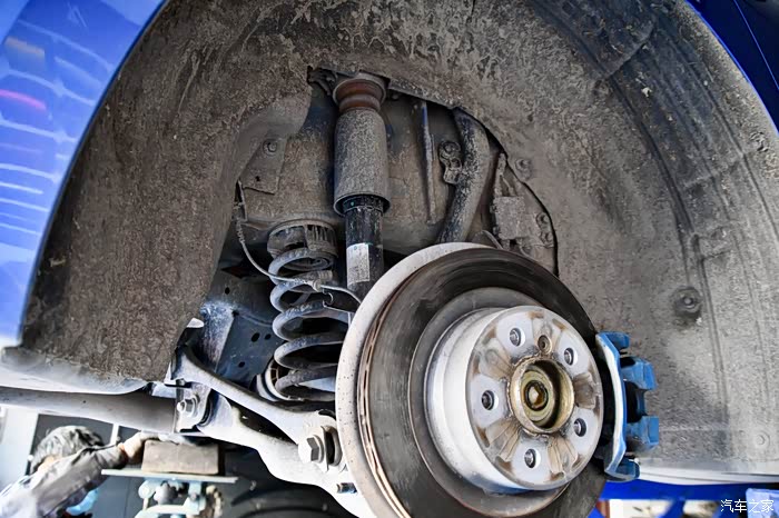

后车的原厂避震桶和原厂弹簧等待被拆除。

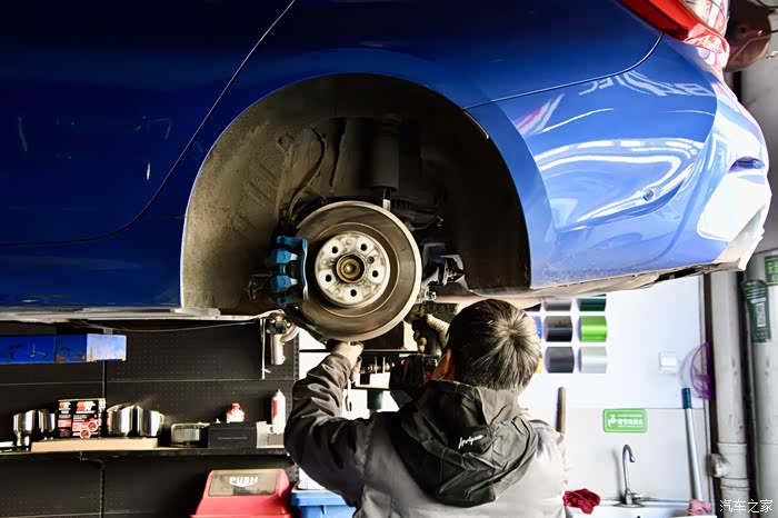

后避震比前避震要难拆,不过对于经常干着活的小哥来说全都不是事儿,小哥熟练的开始拆解后避震。

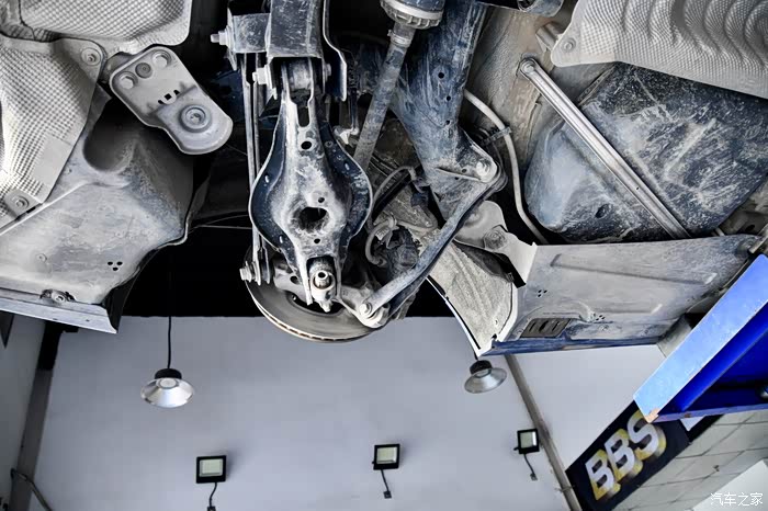

宝马后面采用多连杆独立悬挂。

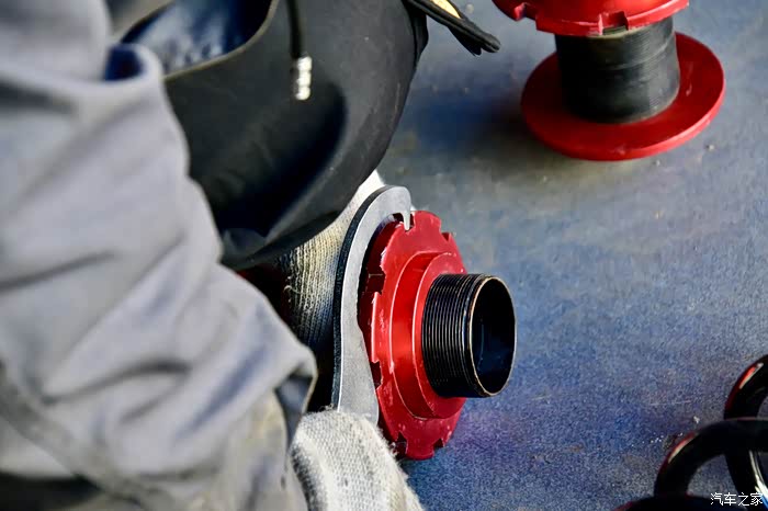

等待组装的后避震桶和可以调节高低的绞牙弹簧。
原厂的后避震桶跟AGT比起来还是要高很多。
拆下来的战斗成色的原车前后避震,跋山涉水翻山越岭没少出力。

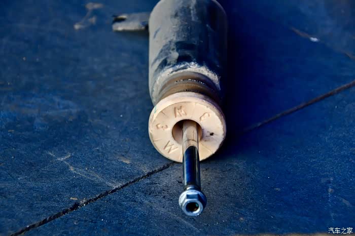

同样在每个避震桶上也有自己的的编号,方便更换维修。战斗成色请忽略。
据说原厂的避震桶可以使用10万公里,这里提前让它下岗,换更好的绞牙避震去更多的地方。
原厂的后避震很长,但不可调节,AGT的后弹簧很短,但有绞牙可以调节高度,这个是原厂比不了的地方。

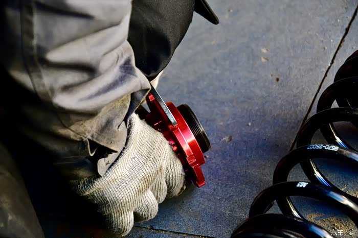

绞牙避震的好处就是可以按需定制,我要求避震保留原厂的通过性,所以开始调节高度。
可低可高,上得厅堂下得厨房,绞牙的优势展现的淋漓尽致。
两边避震都要调节成同样的高度。

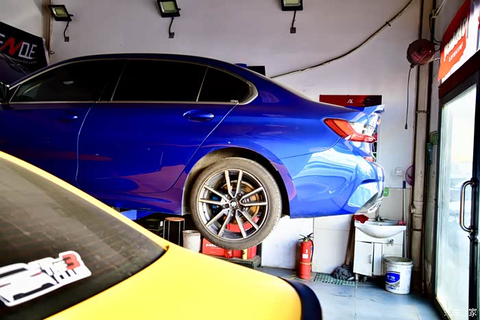

车轮归位,后避震果然强硬,上架子都不怎么下垂,看起来也就两指多的样子。
作为对比,这原车的后避震就是这么拉垮,高度放进去一只拳头都绰绰有余。
再看看前车高度,上架子也只有二指多,不下垂的样子真帅。

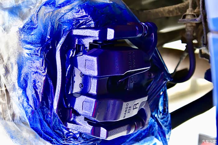

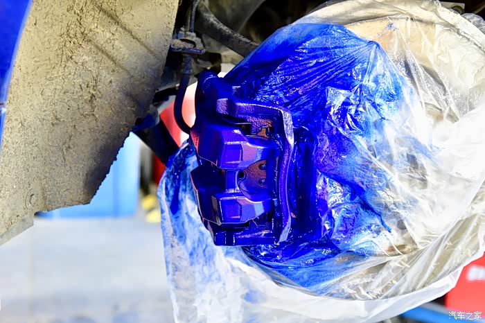

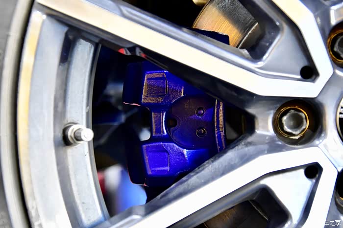

闲着没事的时候顺便把后刹车清理了下,重新做个漆,先用泡沫和刷子进行清洁干净,之后用吹风机吹干。
清漆、底漆、亮漆一个都不能少。
最终成果,色彩均匀的定制蓝色小卡钳,安安静静的隐藏在轮毂之后。
