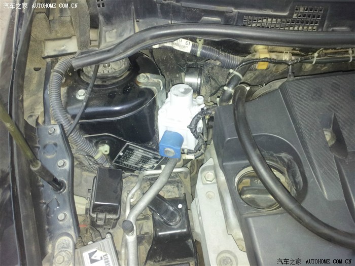

烧着气跑了100多公里后,突然感觉到车子没劲了,然后熄火了,然后我就下来检查一下

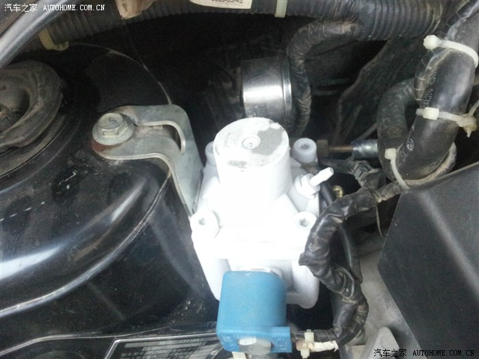

结果冻了
郁闷,换成烧油继续跑,跑了20公里就好了

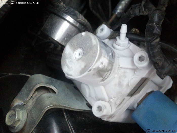

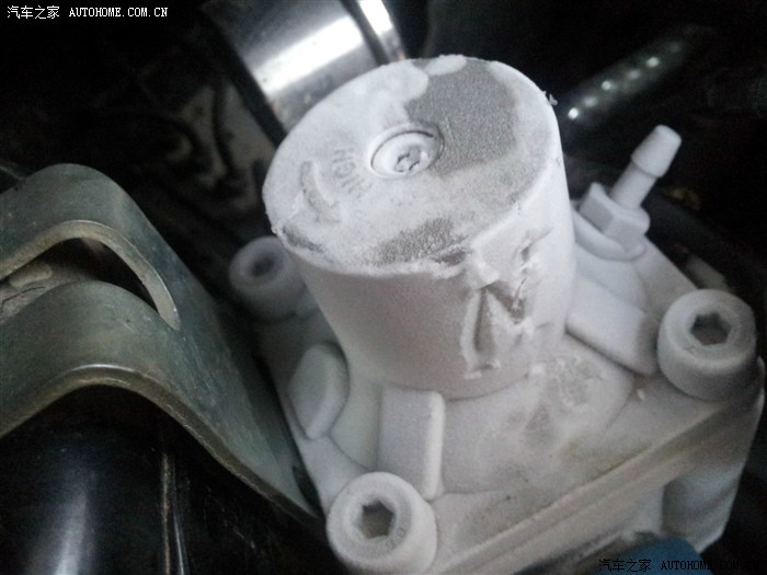

看冻的多结实

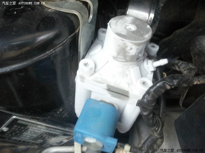

减压阀上面的霜已经这么厚了
能过一会就好了

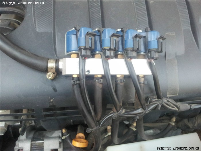

连喷轨上面都结霜了

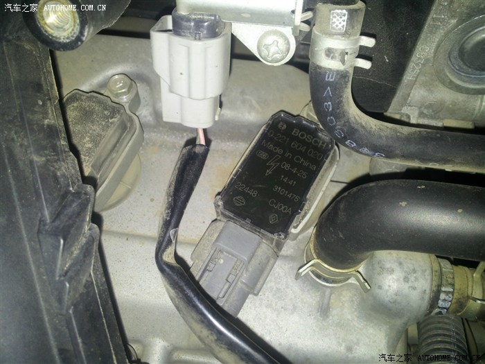

我看见颐达用的是博士的缸线,如果以后谁的缸线有问题了,就照着这个买就行了,绝对要从比修理厂买便宜
