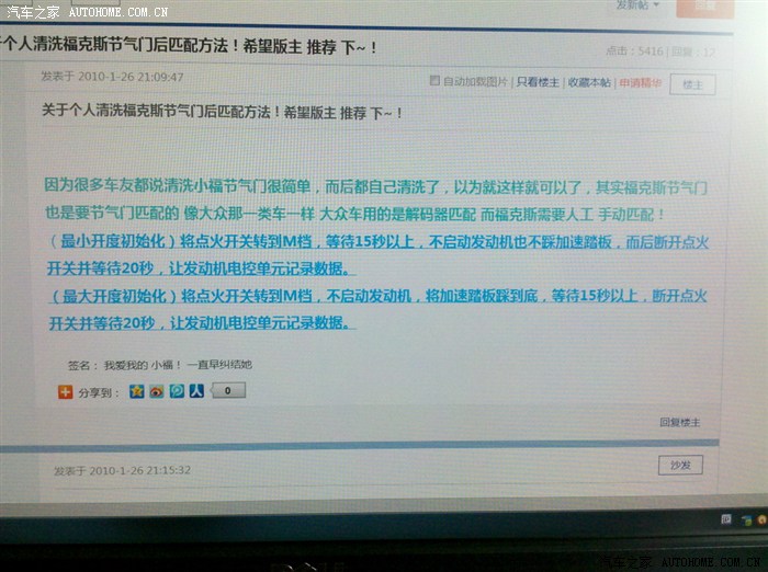

于是在网上搜索节气门的匹配方法.首先看到了如下一个帖子.就是这个帖子.我不知道作者到底验证过没有.但是从后来我找到正确的匹配办法后.我感觉写这个的纯粹是扯淡.因为4S店的技师根本不可能用这样的方法来匹配节气门.首先,经过我的验证,它完全无效.另外,4S店的技师只需要用VCM匹配一下也就是几分钟的事情.根本不需要这么干.
按照上面那个帖子进行操作后.又开了一个星期.怠速时转速表依然是1000转来回摆动.没任何效果.于是打算把节气门拆下来再重新清洗一次.拆下节气门后.只见节气门的垫圈里全是3M的清洗剂.而且节气门后面的进气道里都有.所以以后打算不拆下节气门直接喷洗的朋友们,别再这么干了.节气门背面的油腻依旧.而且垫圈及进气道都会受到影响.于是把垫圈拿出来擦干净,顺便把进气道残留的清洗剂也收拾干净.之后装上节气门,明显感觉打火时间短了很多.并且2个多星期以来.第一次见到怠速时转速表回到900转.虽然离正常的750转还有差距.但是总算是降下来了.之后又开了2个多星期.发现最低时曾经降到过800转.心想着不行就这样吧.之后天慢慢热了.第一次打开空调后挂一档行驶.脚刚离开油门踏板.感觉车子跟踩了一脚刹车一样.瞬间卡顿一下又恢复正常.这种情况是之前从来没遇到过的.于是找了段没人的路段试试.发现只要不踩油门,车子就会卡顿.同时转速表指针上下摆动.原来问题还是没有解决.于是再次上网搜索解决方法.看到了如下的帖子

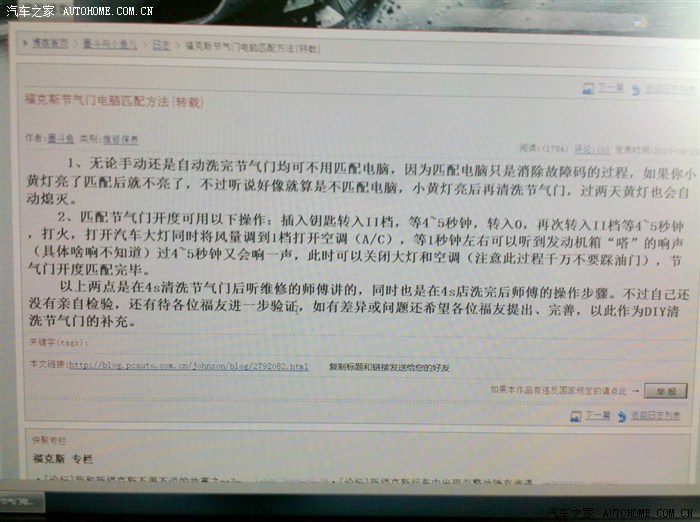

抱着一线希望.再次按照帖子的方法操作了一遍.其实做的时候我就感觉这个方法跟第一个基本差不多.而且根本不科学.因为4S店所谓的节气门匹配.其实是清除你的驾驶习惯.我不认为这样的步骤能清除.果然,按照这个方法操作后.症状依旧.
