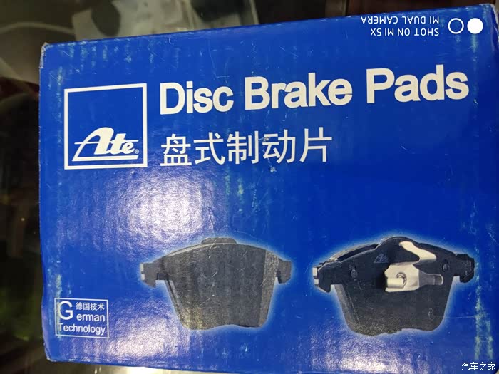

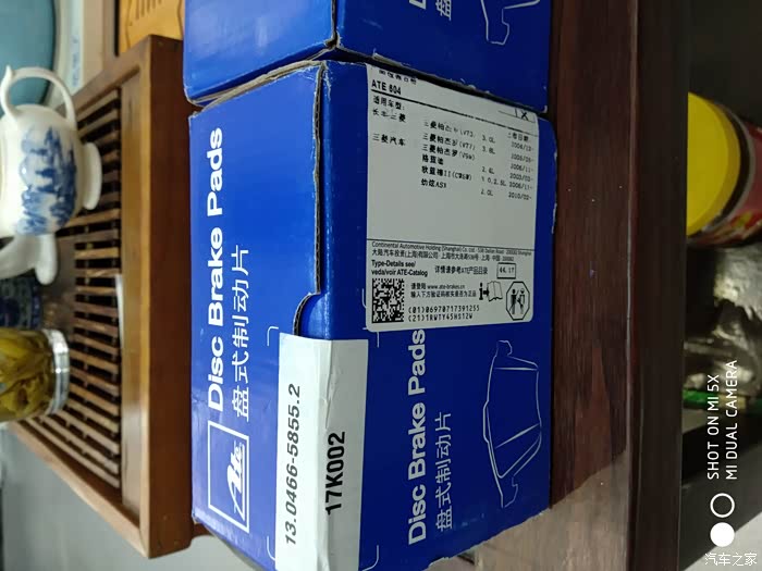

然后某网爱车节领优惠券开始在佐佐木,金麒麟,菲罗多,博世,还有ATE之间选择……结果首先Pass的就是佐佐木(并不是说这个品牌不好,而是和65相匹配的刹车片摩擦系数有点低0.4的,不喜勿喷),后来买了ATE的全车刹车片,他的摩擦系数是0.51的,又囤了博世的前刹车片~~不说细节了手机码字太麻烦了!直接上图!
后刹车片
前刹车片
