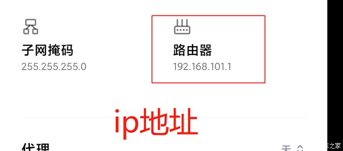

记住此ip地址,

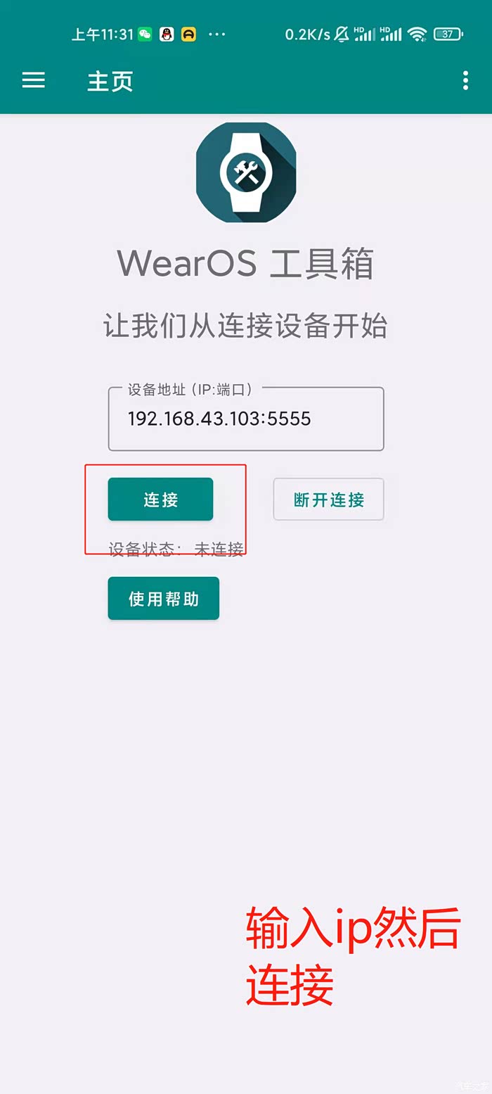

重启教程:
安卓手机下载wearos工具箱app,手机连接车机热点,在手机设置里找到车机的ip(悟空遥控app里也有ip),端口号不变,点击连接,成功后找到其他工具,点击重启即可。
