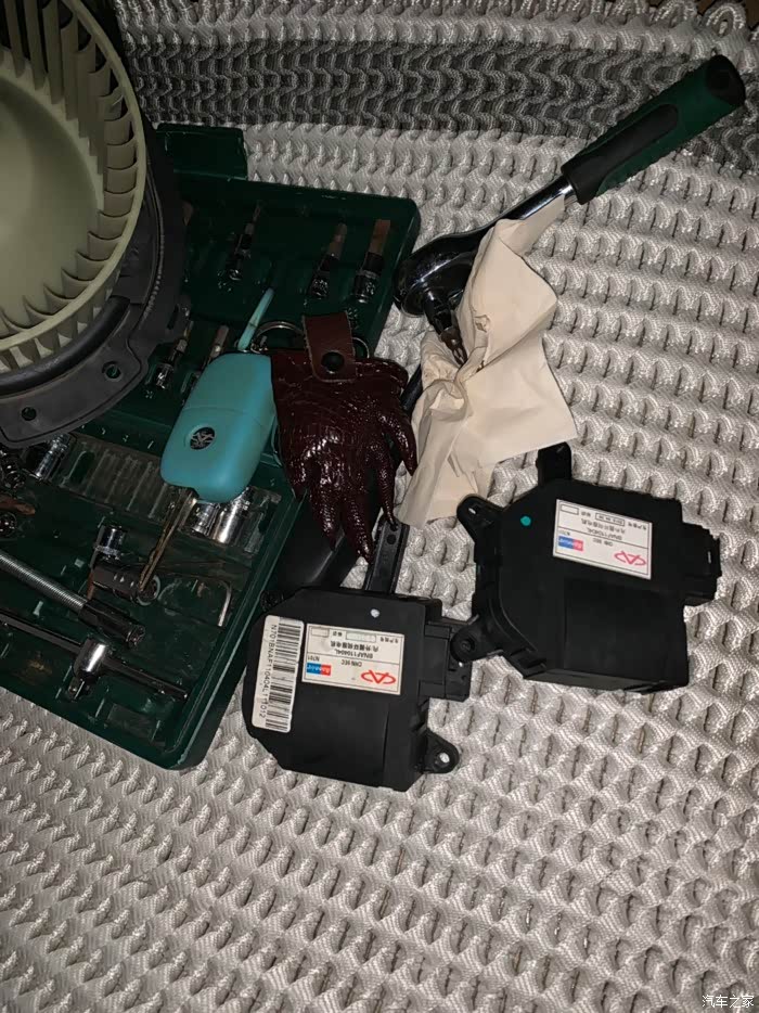

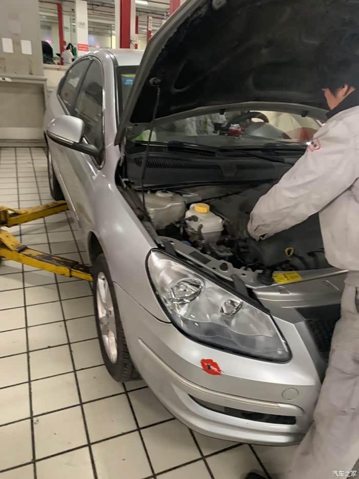

本人a3已经快九年了 依然很新,前段时间通电自检,右副驾驶手套箱内有哒哒哒的声音,随着自检消失,很烦。 趁保养时到ssss店检查!
小时工说是循环放电机坏了,光工时费就得100,不值当,先给我保养。用的美肤1号,第一次用,以前用的都是嘉实多全合成机油,390外加机油滤一共502块!
在汽配城买的博耐尔 与原车一样,38块搞定

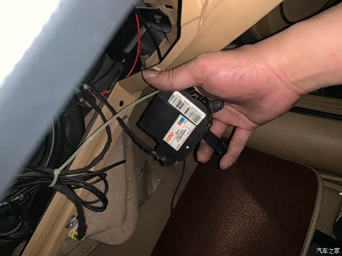

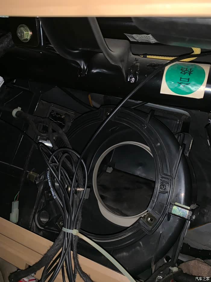

相当难拆。在风机右后侧,手很难伸进去!
手都干破了
就三个螺丝。拆了三个小时
