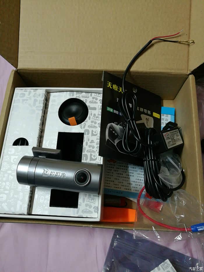

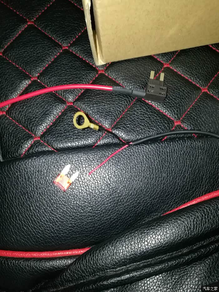

这是我买的盯盯拍MINI2,某宝有很多的,而且记得让他们送保险盒取电线。如果能送个测电笔那就更好了。仔细看盒中的电源线用的不是原装的线,是卖家配的降压线了。ACC的电压12V太高了!

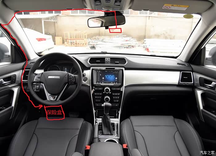

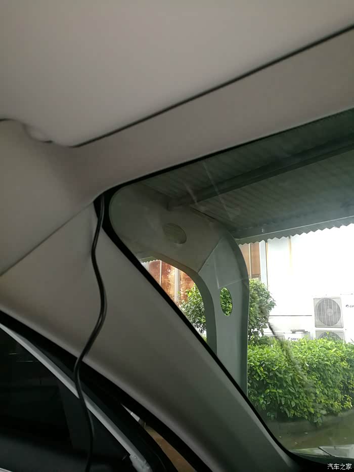

装之前,我们肯定有个思路的,一定要走暗线,我们的走线方法就是这样走的!把线卡进缝隙内,然后一直走到保险何处!画图软件标出,凑合着看吧!

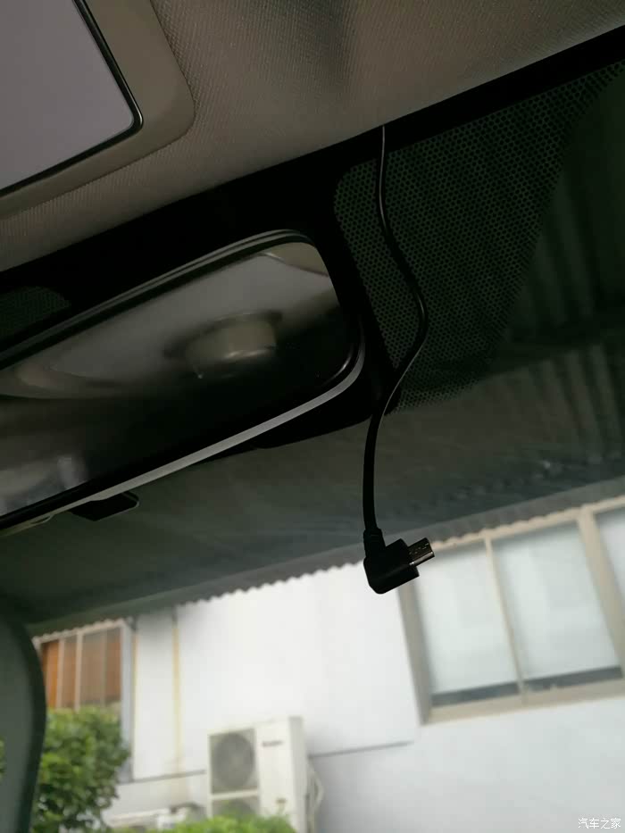

开始布线!这头留这么多应该够了!
买记录仪的时候买家应该送你那种小工具了,自己慢慢往里面塞,很简单的!

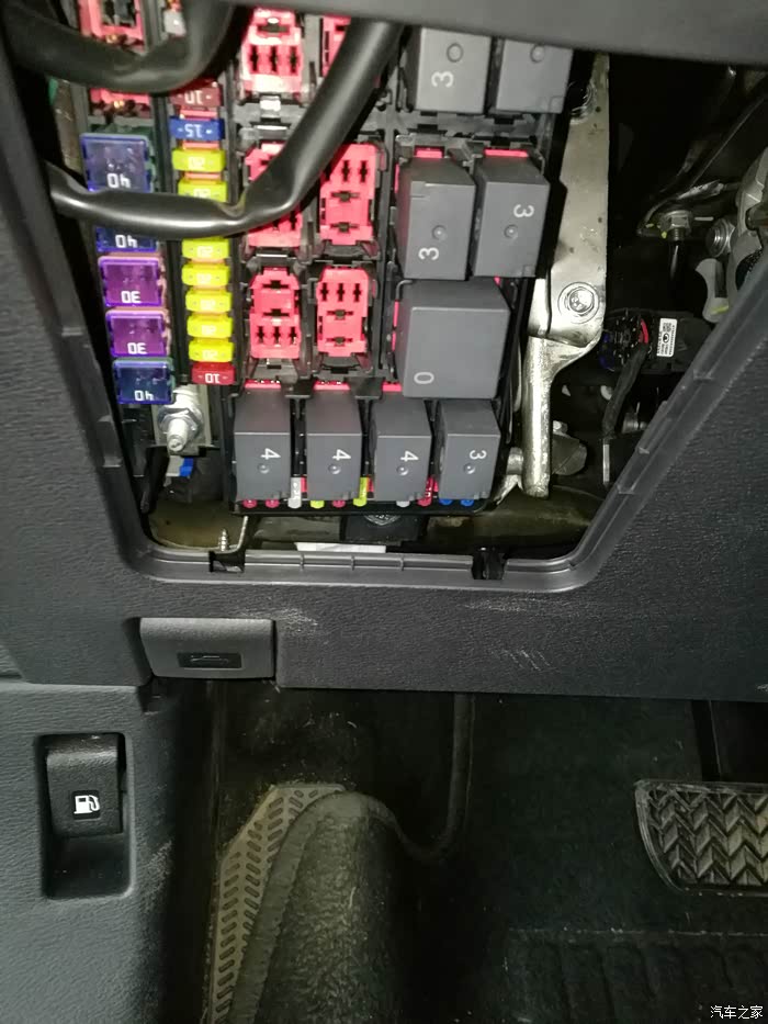

很快线就布到保险盒这里了!

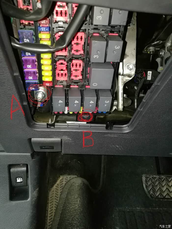

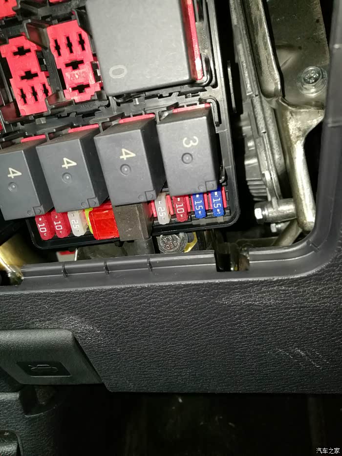

先说明一下两根线负极的位置,千万不要接图中A的位置,这里是有电的。负极要接我图中所示B的位置,说明一下,这个螺丝是需要10个大小的扳手才能拆下。

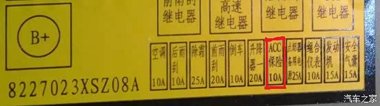

正面我忘记拍照了,截图说明一下,接的是ACC电源,也就是你发动汽车,这里才有电,装记录仪正好!

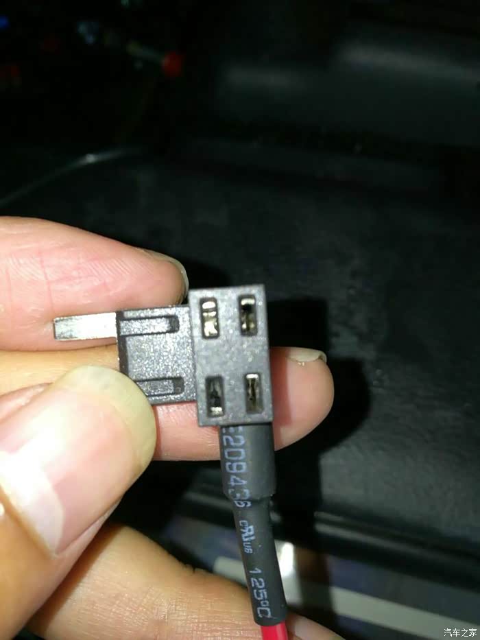

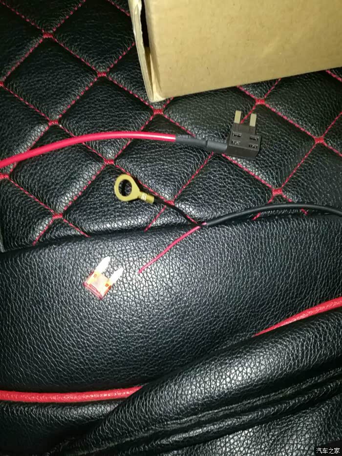

这个就是记录仪的保险盒取电线和电源线了。红正,黑负,这个大家都知道了。
要把取电线和电源线连接起来!

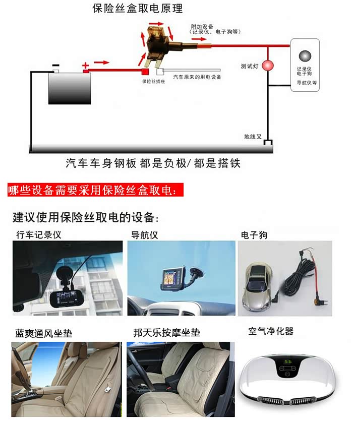

可是拿到手后,这个两组洞是什么?需要和大家说明一下,这里是插保险丝的,可是为什么是两组呢。下面的图片说明!

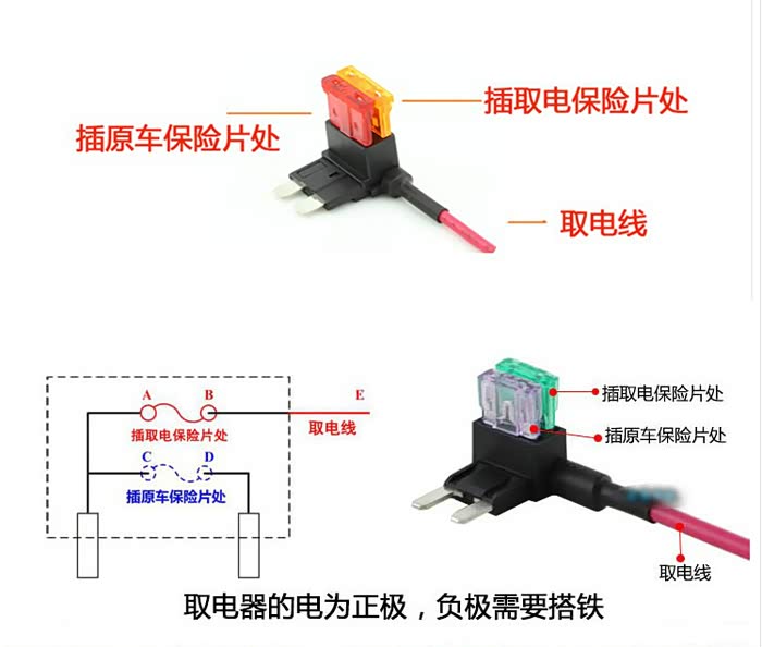

这是详细的原理图。靠下面的是原车的保险丝,上面的是记录仪的保险丝。这样大家是不是就明白了!
这是网上的原理图!

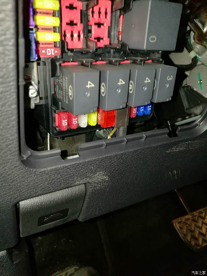

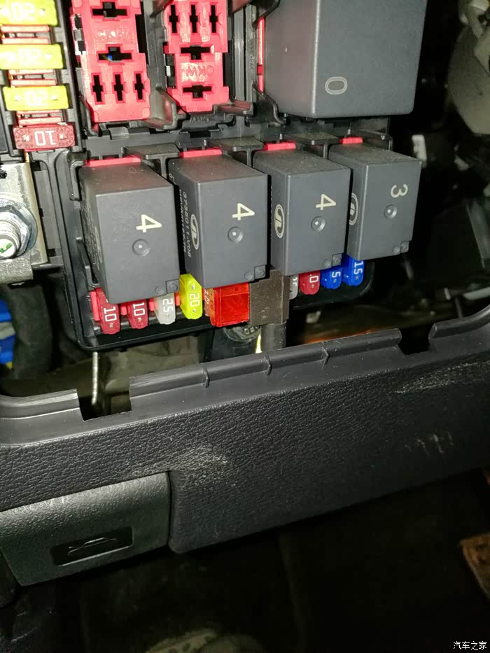

接上后就把取电线插上去!
最下一排数过来第五个!
这里可以看见正负极的接线。

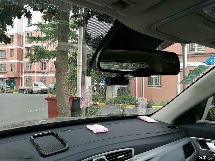

我居然忘记拍最后的成品图了,前面说了,H2是老丈人的,不在一个地方,没照片了,就用我的车来显示一下!效果都是一样的!
