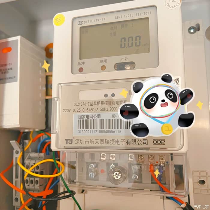

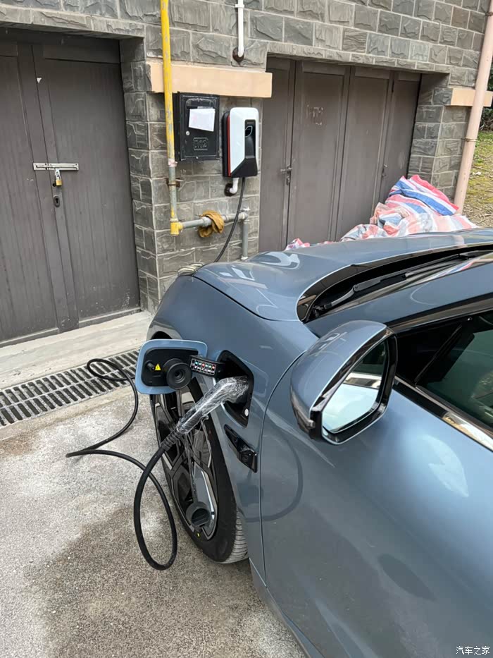

非常感谢极氪能源的小伙伴的极速支持,今天顺利完工窃喜一下,分享下大致流程,申请电表以及安装过程很简单,极氪小伙伴都帮你,所以不用担心,不用担心,不用担心!
我家小区虽然有380V供电,但是目前极氪送的充电桩是220V 7Kw的,每小时可补电大概40公里,充电电流是32A,供电局的新电表也只是220V,完全够用了。

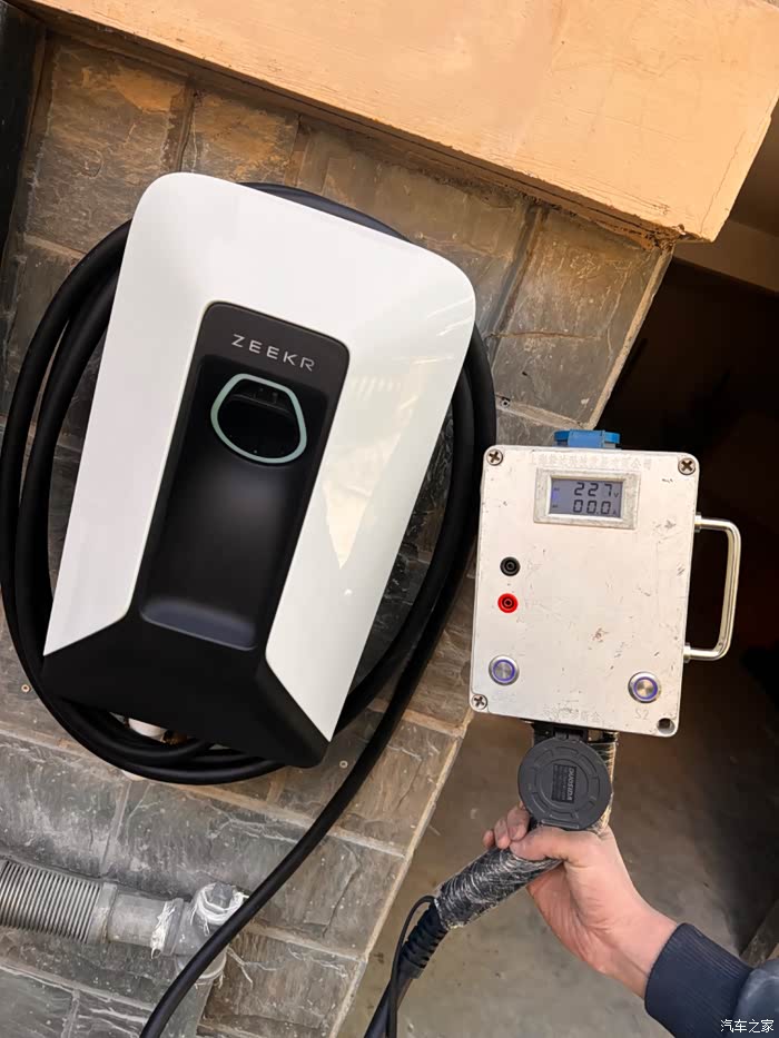

顺利激活极氪power充电桩卡并测试了一下

言归正传……关于安装需要准备什么?
第一步:需要具备产权/租赁期一年以上的车位,找物业敲章,填表,准备产证,身份证,物业施工许可即可。
第二步:在申请电表之前,极氪小伙伴先去挂了充电桩,拍照报备这个过程手续是极氪小伙伴去完成的,我没有操心,第二天供电局电话来了,电表当天就装好了。

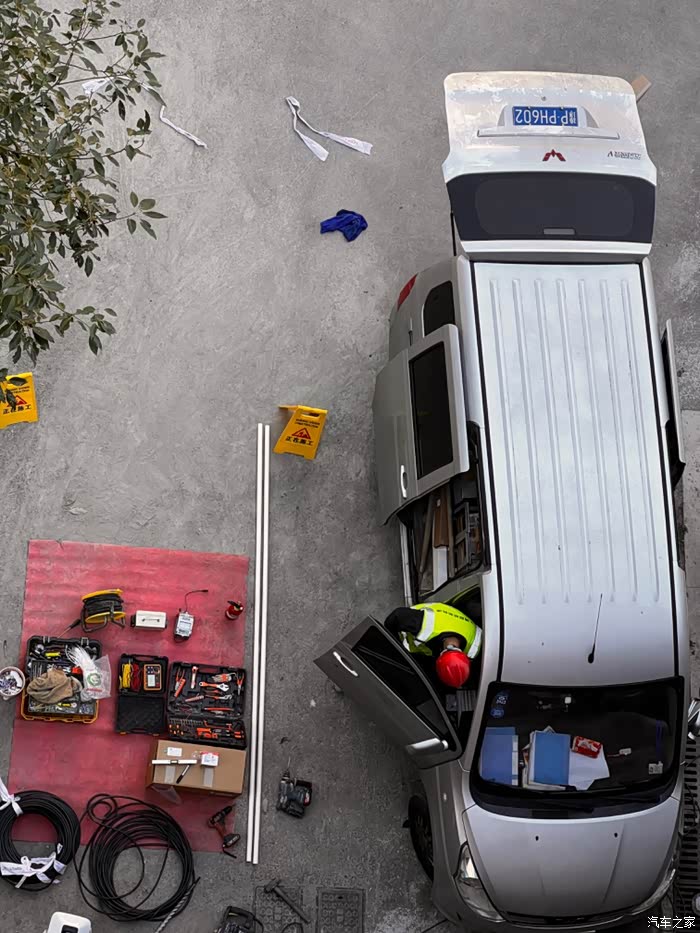

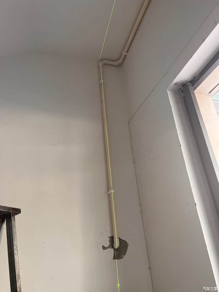

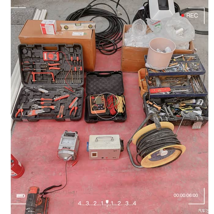

第三步:连接充电桩,极氪伙伴联系了我,约在昨天上午十点小区碰头,包括线管的走向,哪里开孔等等安装细节都和我现场商量并非常认真的和我商量,现场工具摆放整洁整齐,排管都用激光水平尺进行定位,保证横平竖直。

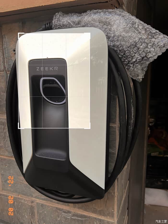

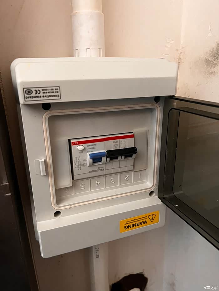

我家极氪用的设备都是ABB的,由于我要求空气开关装在车库内,师傅又多开了两个洞,一进一出,线管也是非常用心.断路器控制盒特地为了我开启方便故意转了180度,可谓是考虑非常细致用心。图片都是安装细节供大家参考。

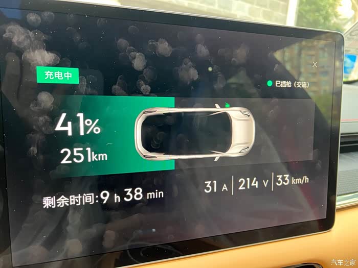

214V 31A 每小时33km/L慢慢充电一晚上10个小时可以补上300+足够用了吧!所以家充液足够用了!

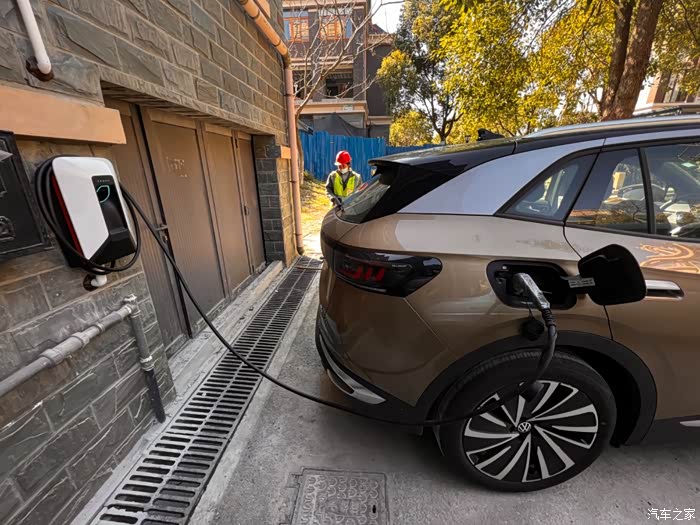

实测给大众也能充电!通用给予点赞!
