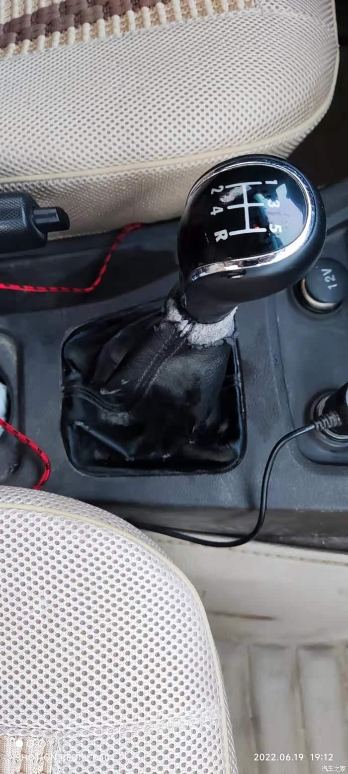

正常服役八年,原装的档把套已出现多处磨损,我也早就有了更换的意思,老马换新鞍,既可以让老档把套保留尊严的退役,也是对老伙计(宏光S)的爱护。

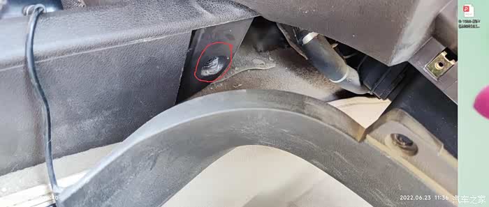

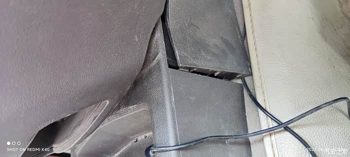

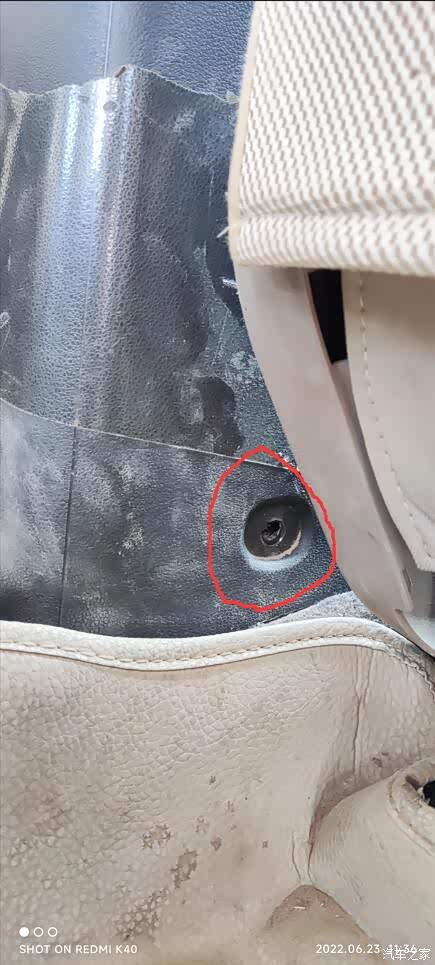

第一步需要拆卸位于主副驾驶中间的防护罩,如上图所示,首先主副驾座椅前移,然后取出防护罩后部下方的两颗螺丝(一边一个);

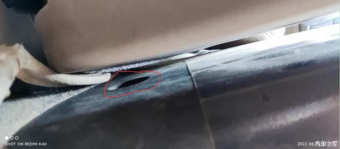

然后在主驾驶侧,先用塑料撬板撬开如图所示的连接卡扣,这样固定防护罩的螺丝就露出来了,螺丝刀干掉它

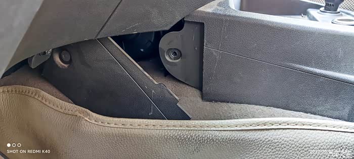

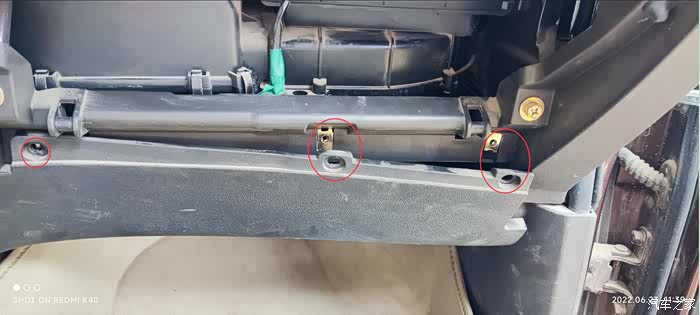

去掉主驾驶侧的螺丝后,将副驾驶侧的扶手箱先拆掉,然后把上图的三个螺丝取掉,这样扶手箱下面的防护板就取掉了。
取掉副驾驶侧扶手箱下面的防护板,然后拧下固定防护罩的螺丝
最后把手刹下面这个挡板扣掉,卡扣结构,很好操作。

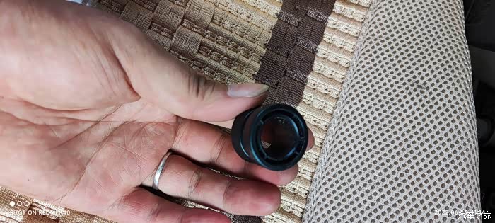

我的车是2014年标准款的宏光S,档把头是卡扣式的。

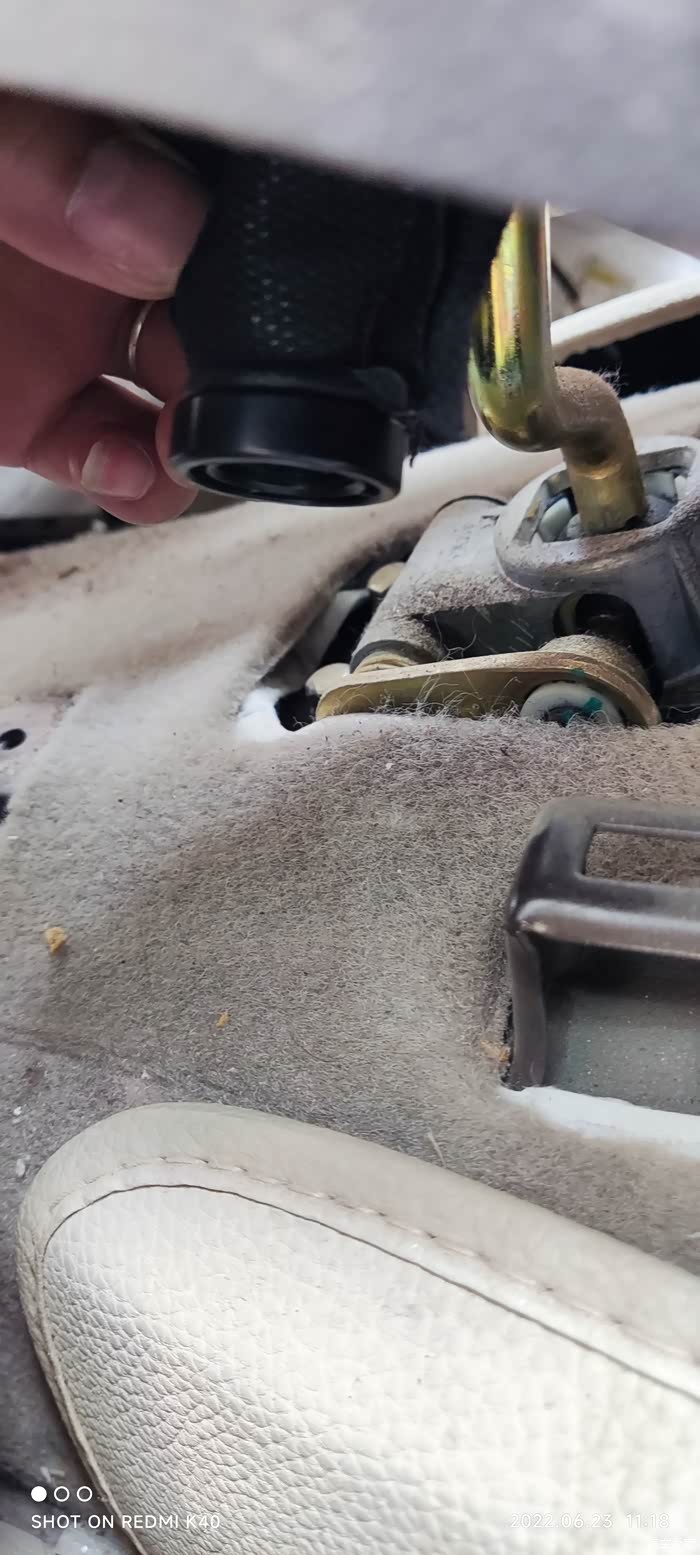

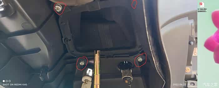

取掉档把头时,先用手将档把头下面的这个锁紧环向下滑动,然后稍一用力就可以取出档把头了。
然后防护罩就可以搬开了,很清晰的看到固定档把套的就是上图的四个螺丝,拆掉老的,换上自己网购的新档把套就OK了,这一步没有难度。

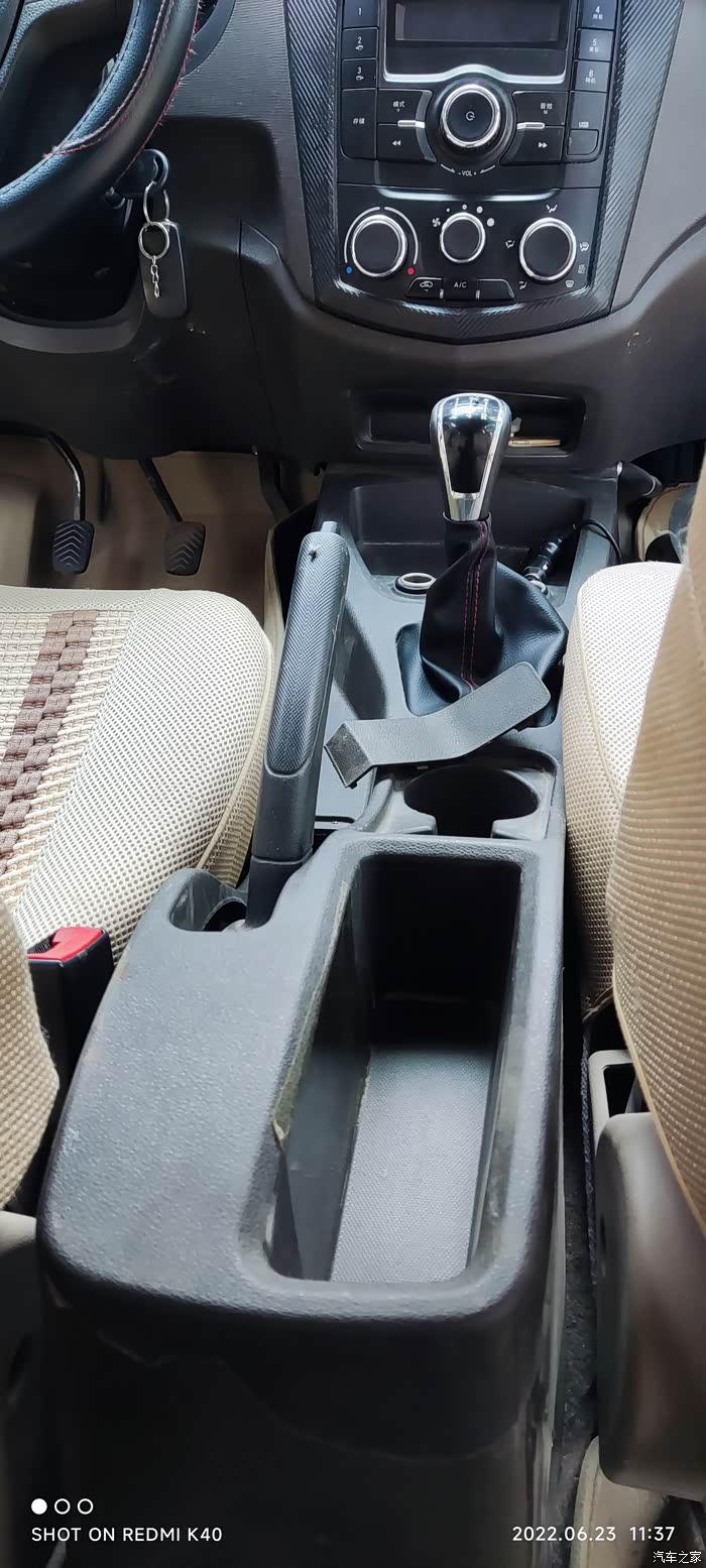

装好后的新档把套看起来整个车都精神多了

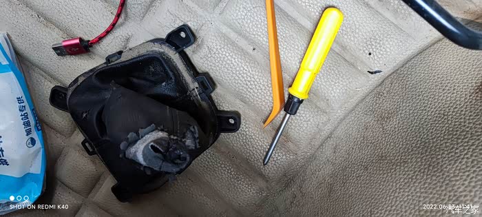

最后附上本次作业的工具和退役的档把套。
