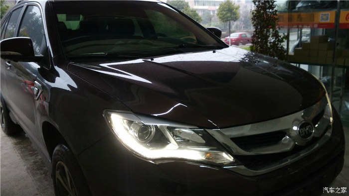

大灯升级

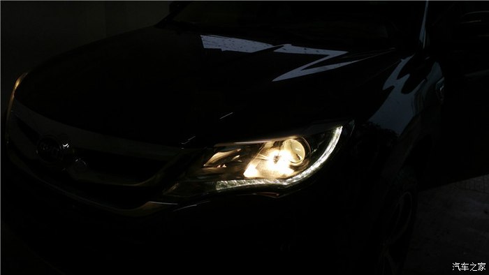

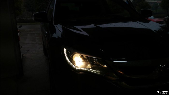

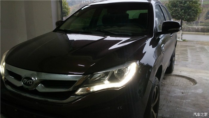

日行灯还是相当好看的。开示宽灯或者近光灯的时候自动弱光。
原车的近光灯开启,原车的卤素灯泡,近光是H7的,带的是一个单光透镜,效果一般,很一般。

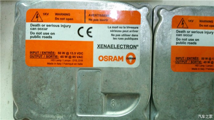

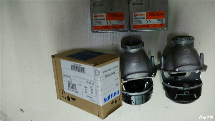

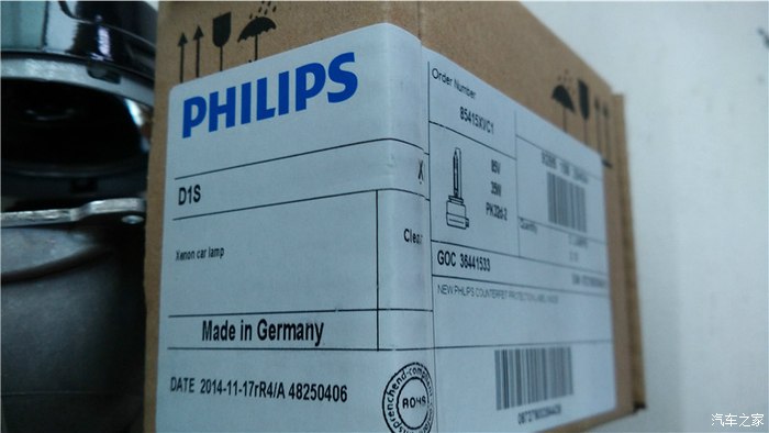

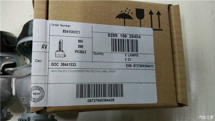

这是这次所要升级的配件了,全都在这。全新的德国进口海拉5双光透镜,和德国欧司朗45WD1S安定器以及飞利浦的D1SXV氙气灯。
海拉5透镜。
氙气灯外包装
安定器

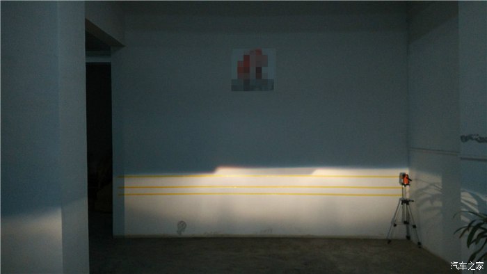

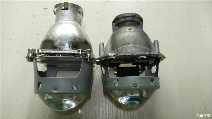

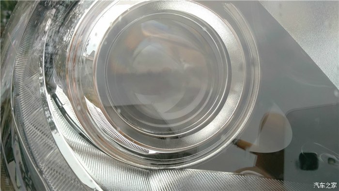

原车的近光单光透镜和海拉五双光透镜对比

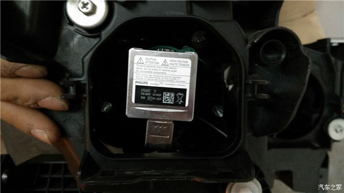

飞利浦氙气灯安装后的样子,原装的密封盖还是可以盖的,改装后非常完美。

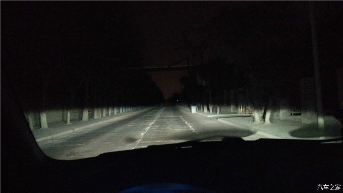

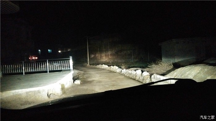

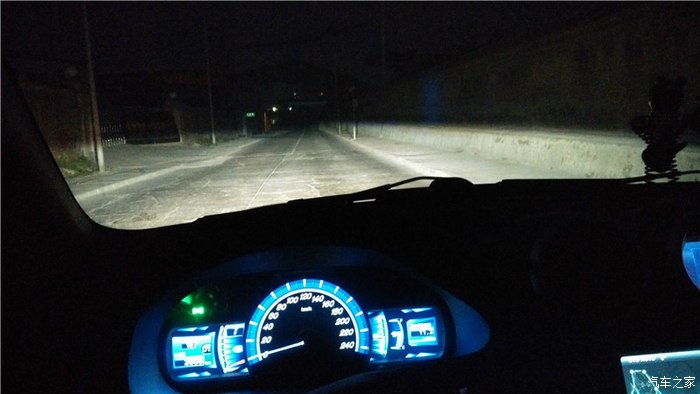

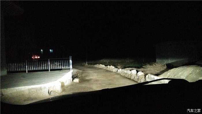

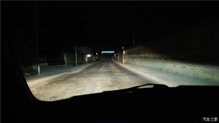

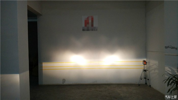

升级后的近光效果。
升级后的远光效果,路试。
升级后近光。
升级后远光。
还是升级后的近光。
还是升级后的远光。
效果相当好,大灯图片发送完毕。

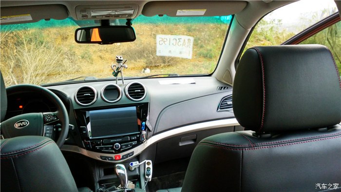

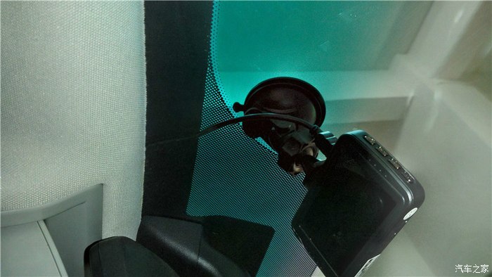

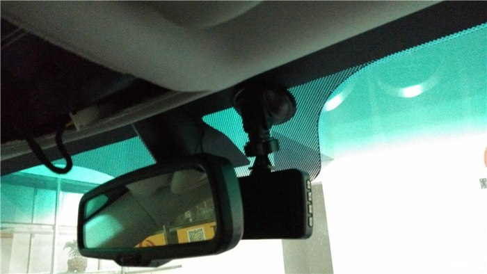

行车记录仪的安装
机器安装在这个位置。

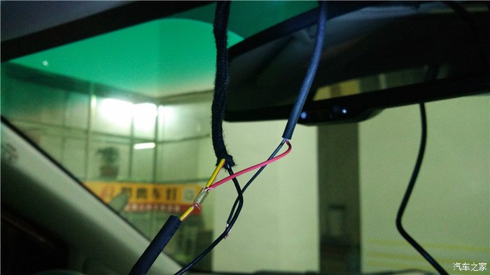

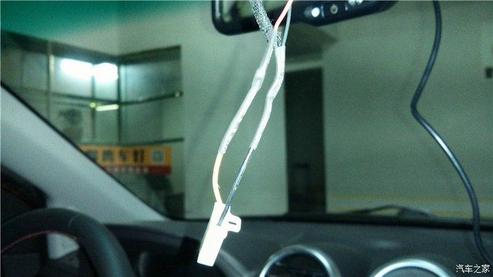

电源线接在防炫目的电源线上,黄色正极,黑色负极,记录仪的点烟器插口的最下方的头是正极,两端出来的两个头分别是负极,拆开点烟器,焊上线接上,做好绝缘放在里面的空位处。
这样接。

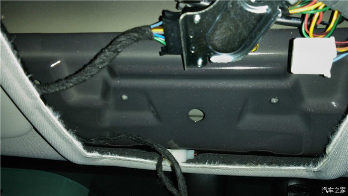

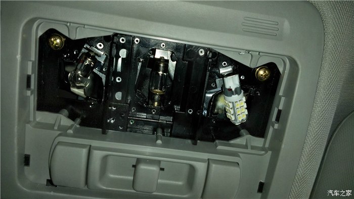

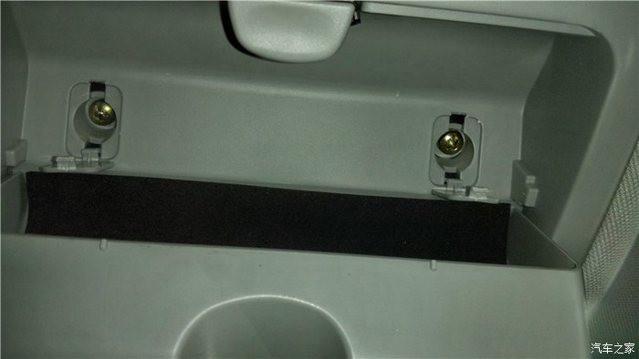

阅读灯的透明盖子撬开后里面有两颗螺丝,眼镜盒里面打开有两个小盖子,撬开,分别一个螺丝,共四个螺丝取下来,整个阅读灯和天窗开关总成就下来了。
记录仪的电源线插头从里面往外面塞,插上就ok。启动键按一下就可以通电了 。

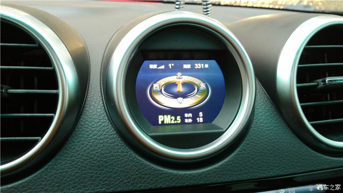

电子狗是改装大灯的时候安装的分体式的,前保险杠处有一个车外机,车内有一个室内机,由于没拍照片就不多说了。就像大家说的,没j8你说个图。

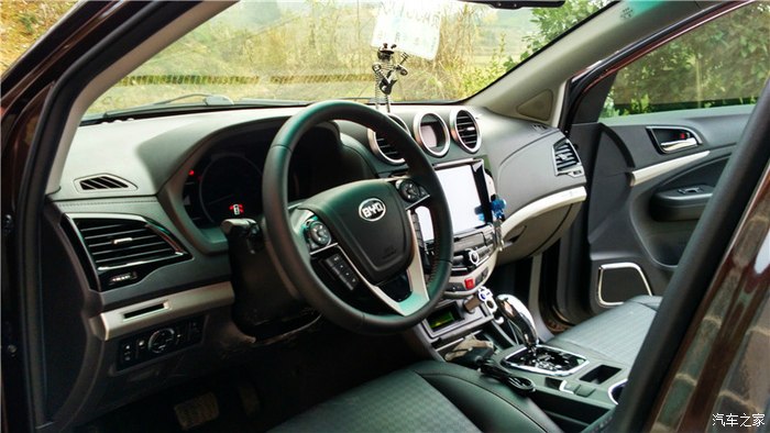

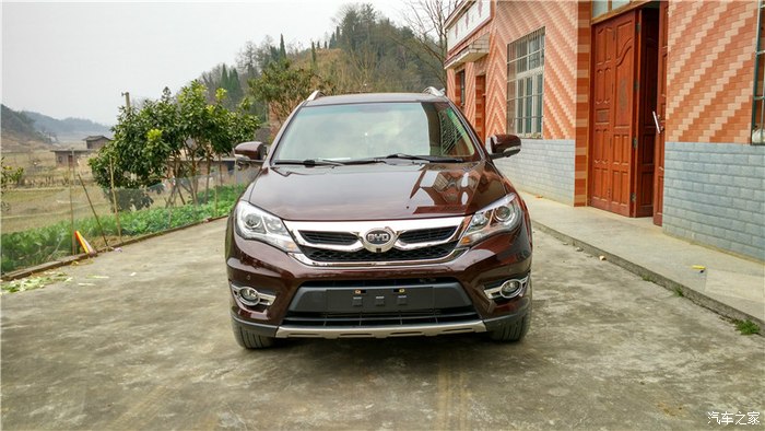

下面是各种用车图
开回老家后洗个澡。

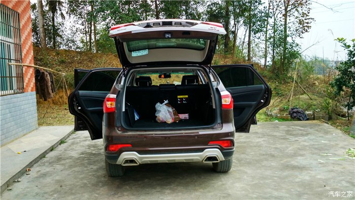

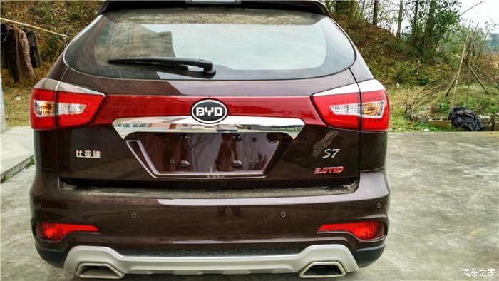

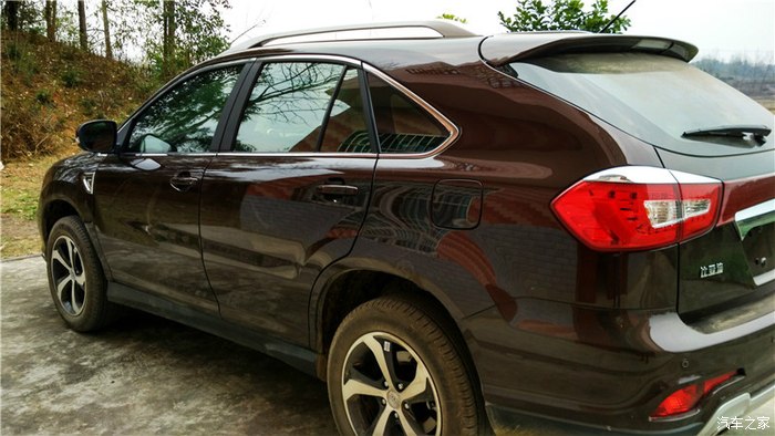

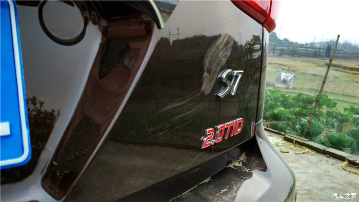

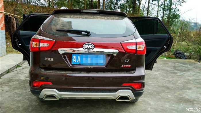

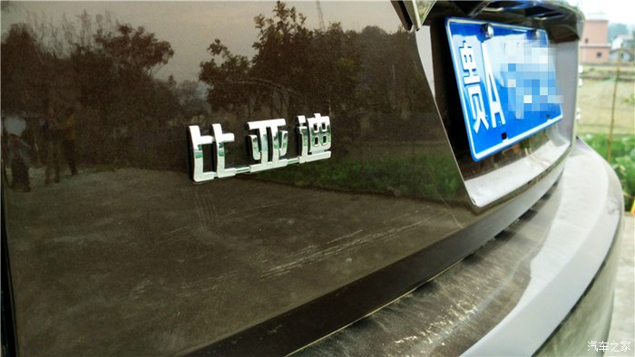

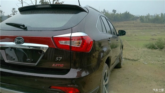

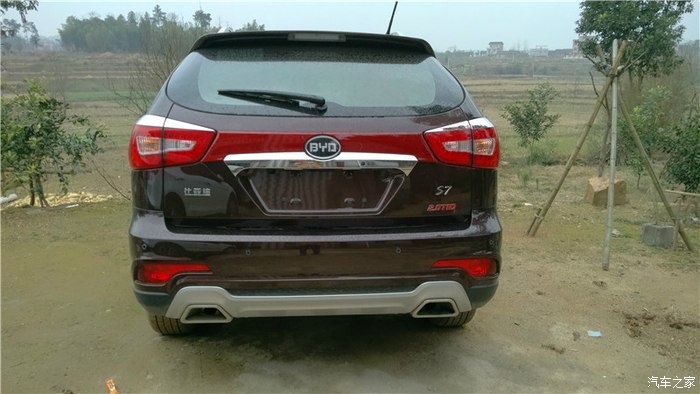

7的后屁股

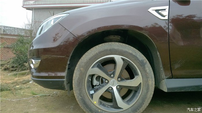

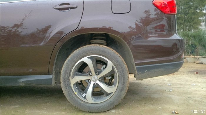

轮毂。

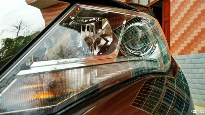

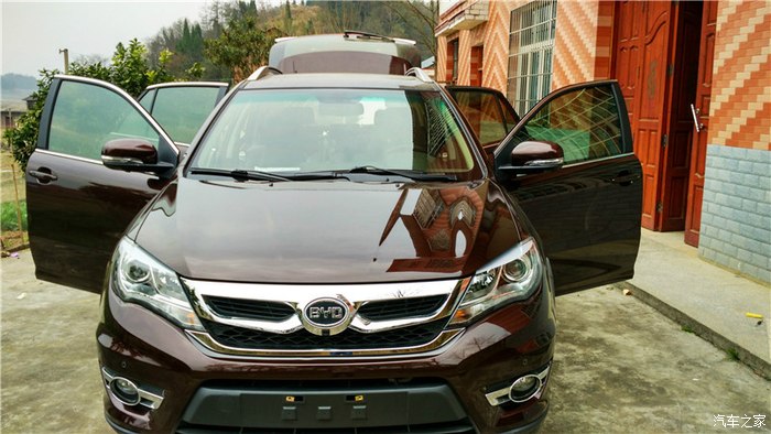

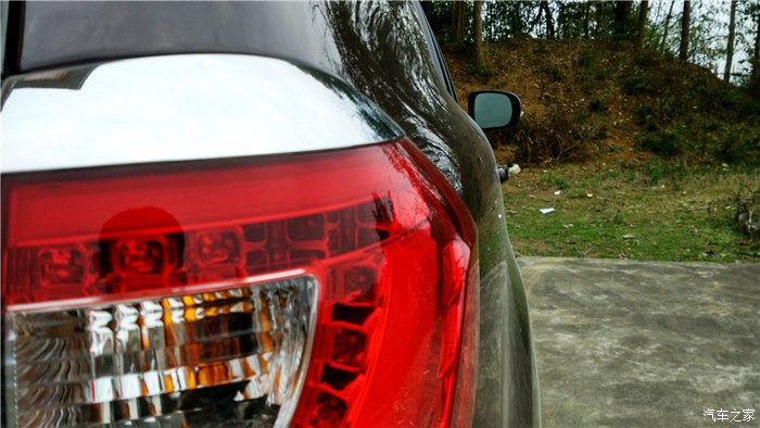

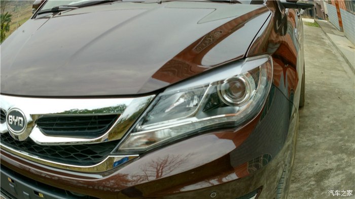

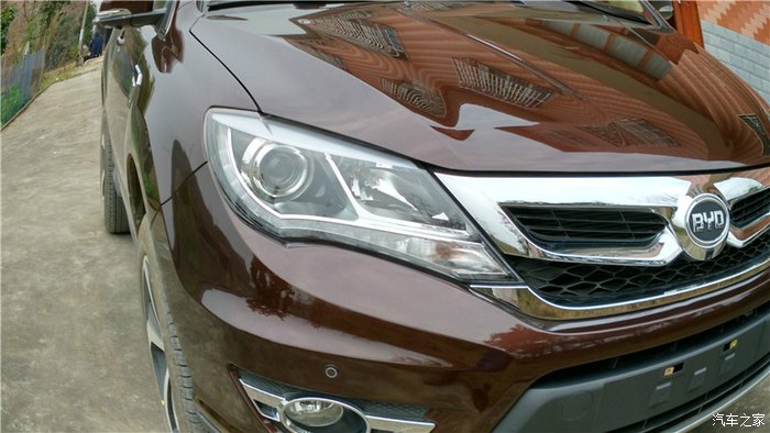

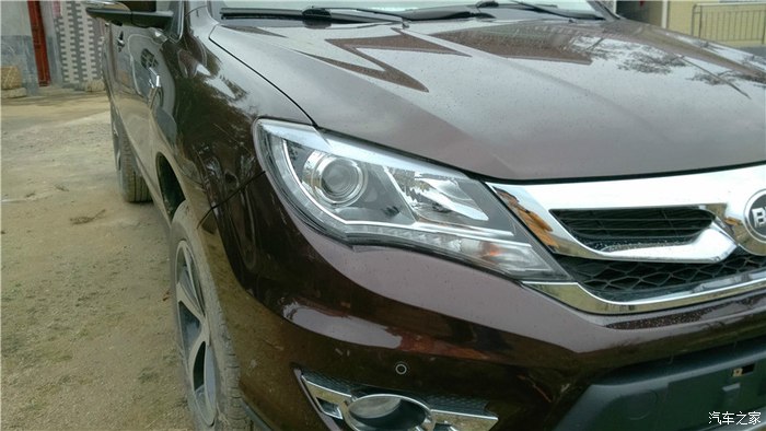

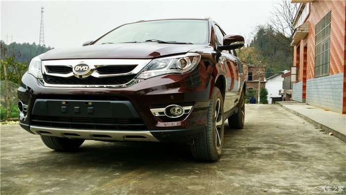

左大灯
右大灯

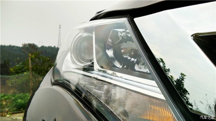

眼珠子,现在里面可是凶悍的海拉5了。

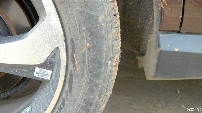

风火轮和米其林。

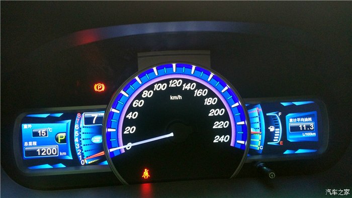

1200公里了

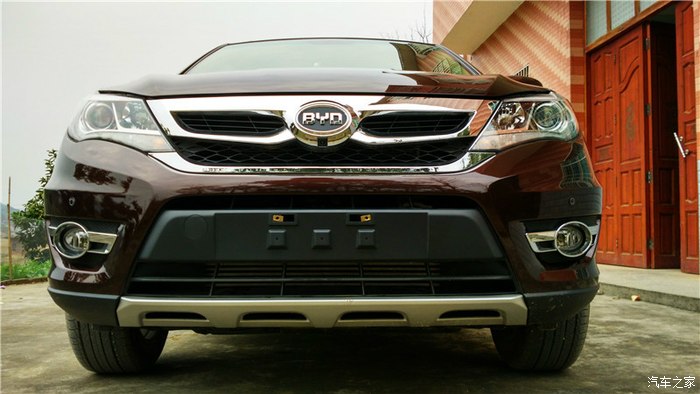

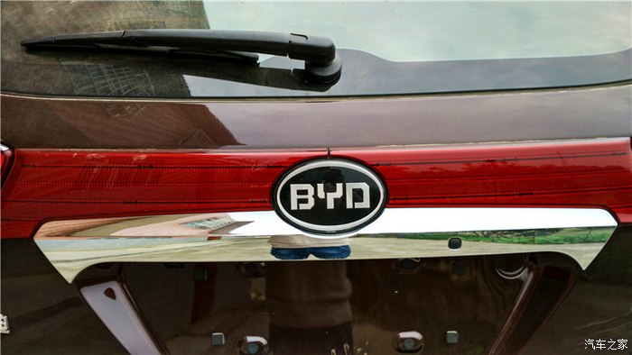

BYD

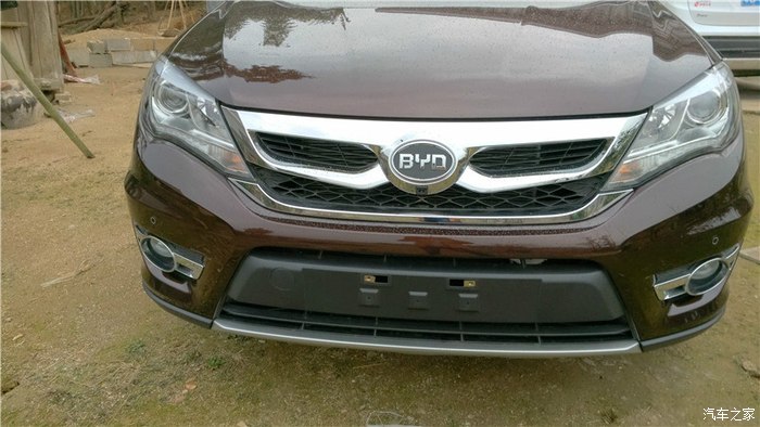

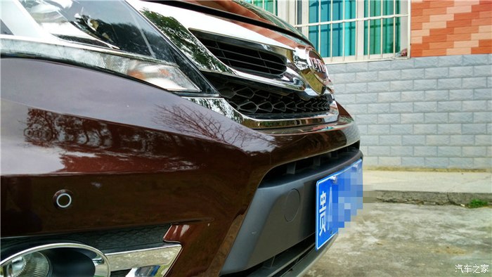

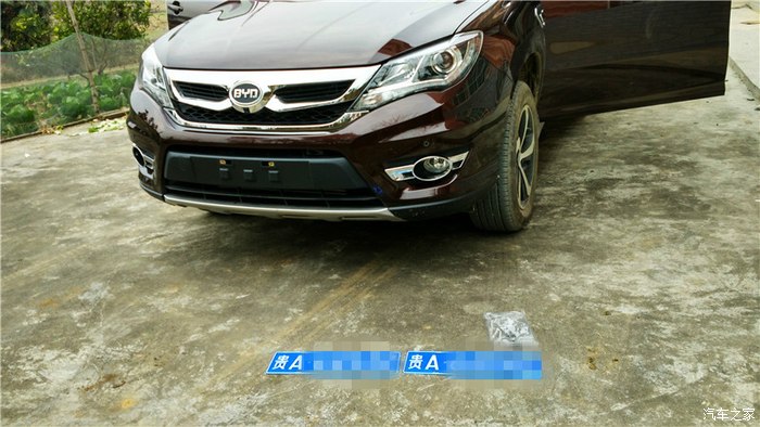

自己上铁牌

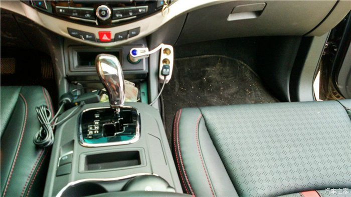

要一个一拖三的点烟器插口。

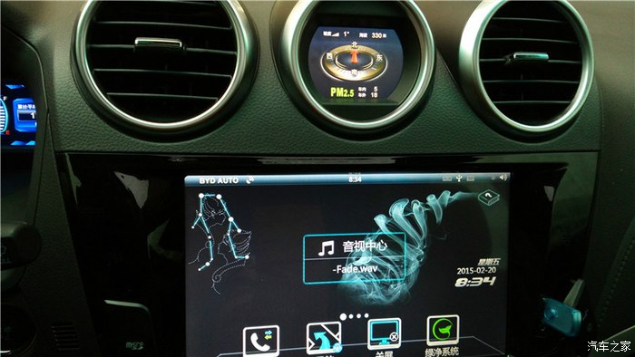

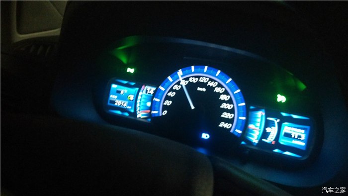

2014
2015
加速准备.....

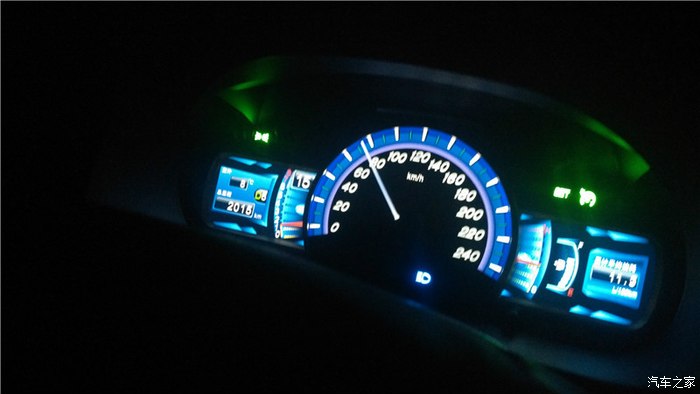

8.6
