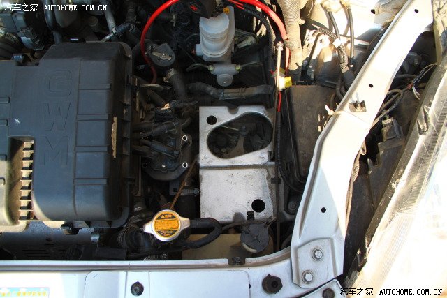

安装架

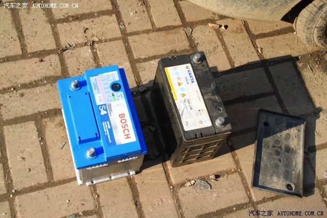

原车 瓦尔塔 46B24R 45A 冷启动电流325A 尺寸 24*13*20 东北冬天比较冷 原车的电瓶还是扛不住地...(认为没事的朋友经过几次深放电之后你就知道了)
经寻找、比对最后确定 L2-400这个型号 最适合精灵车用
参数
通用型号L2-400
容量 60AH
冷启动电流 640A(大了原车的将近一倍,冬天再也不怕冷了 哈哈)
尺寸 260*170*200
品牌:博世 价格400元 (非以旧换新价)
瓦尔塔的L2-400分两种 一种冷启动电流450A 价格350 一种560A的 价格380 性能不好 价格优势不大 所以排除了
风帆的 启动电流 520A(没记错的话) 价格360 同样排除
博世的名气大 保用3年.....

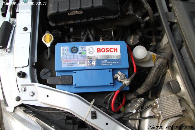

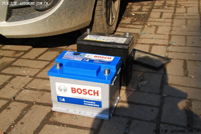

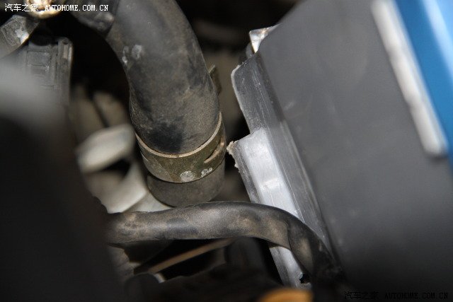

从尺寸上可以看出L2-400比原车的 长2CM 宽4CM 高度差不多 宽差的太多 所以肯定不能无损安装了 需要简单的改装 看图
新旧电瓶对比
安装架

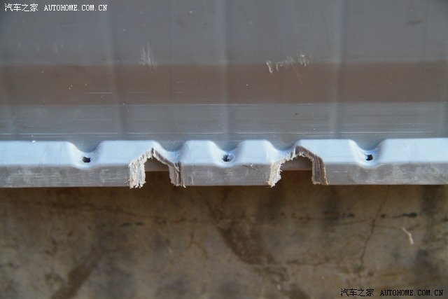

电瓶的下固定座需要处理一下 是固定座并不是电瓶的本体
明白了吗?

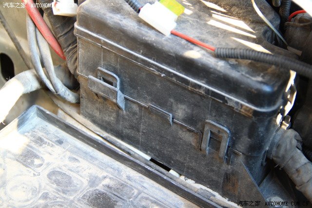

保险丝盒也要处理一下 看两个卡扣的对比
明白了吗?
保险丝盒也要处理一下 看两个卡扣的对比

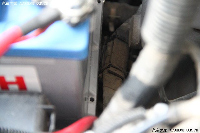

正正好好

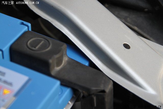

正极原车的 塑料壳子太大 用不了了 改天买个小一点的
尺寸刚刚好

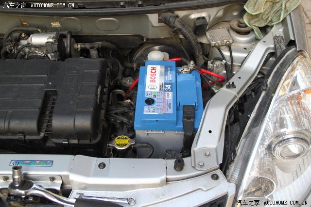

就差那么一点.....
尺寸刚刚好
就差那么一点.....

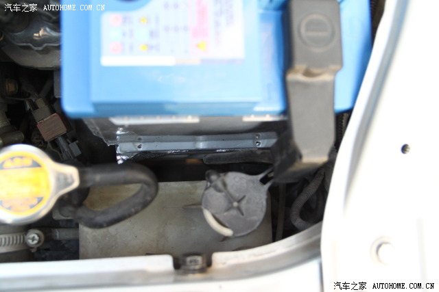

固定卡子还用的原车的 只不过要加长 改天上图
改后效果 启动时转速明显比以前快 哈哈还是60A的有劲 冬天肯定不愁了
