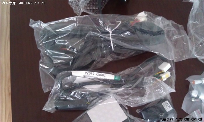

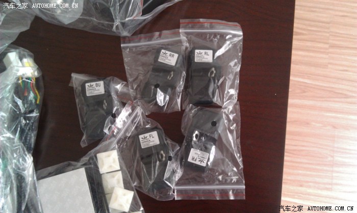

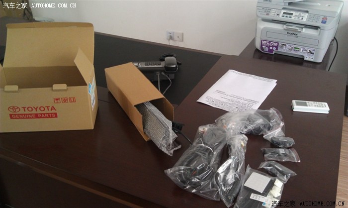

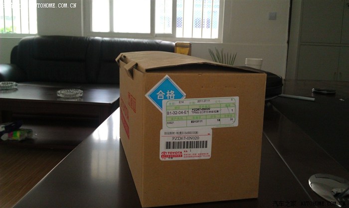

订货,三天后,纯正一汽丰田皇冠精品到货。里面的东东

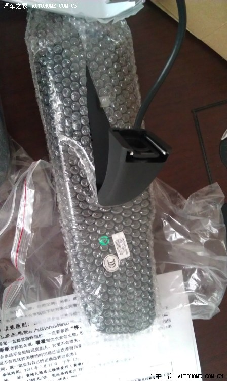

说明书

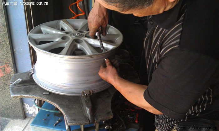

下面要开始安装了,首先将原来的轮毂上的气门嘴全部换掉,还要在气门嘴上加上胎压监测的模块。

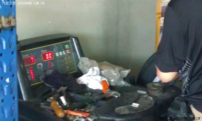

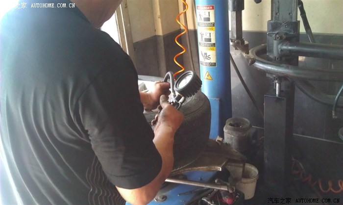

扒胎

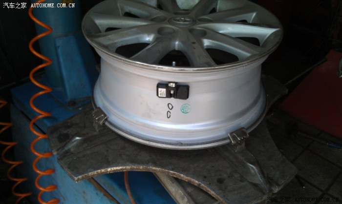

换气门嘴

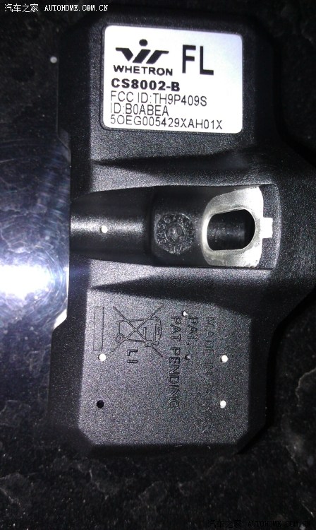

产地台湾,就是这个东东在轮毂内,在轮胎里面测胎压、温度,通过无线方式发射到主机,再在防眩后视镜上显现。

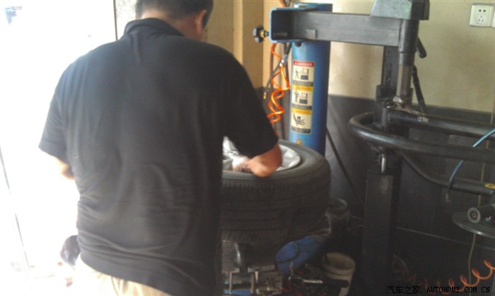

安装好的效果。轮胎里面的情况。

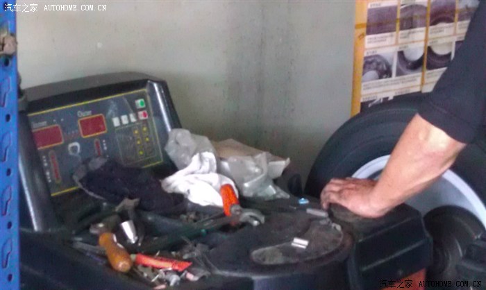

上完轮胎,一定要做动平衡。

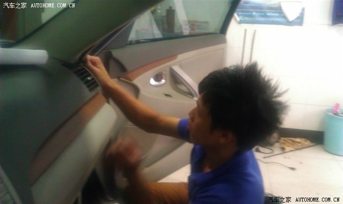

轮子部分要装的设备就这样完成了,下面安装防眩后视镜和胎压主机了。

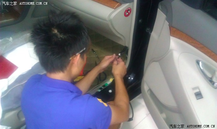

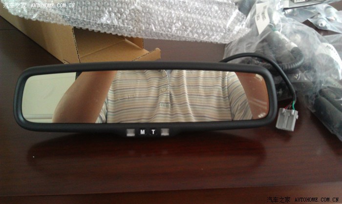

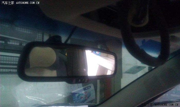

拆了原来的简单后视镜,换上新的皇冠精品,后座完全匹配,不用调整,直接插上即可

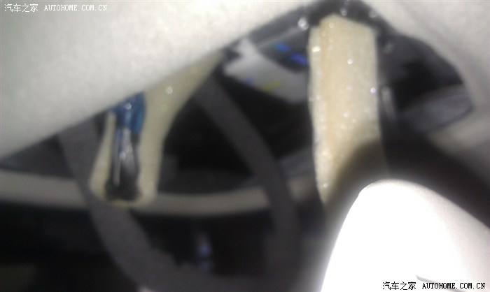

。下掉眼镜盒,露出原来预留的接线位置,和皇冠精品也是完全一样的接法,取电很简单。
小师傅很认真,是个高手,什么电子产品都会弄,手脚麻利。赞一个。
接胎压的主机接线。

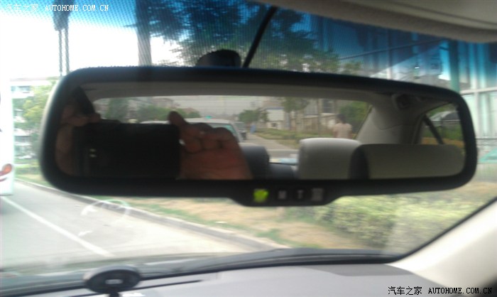

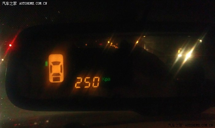

安装好的效果。很漂亮哦,一点没有破坏原车的东西。

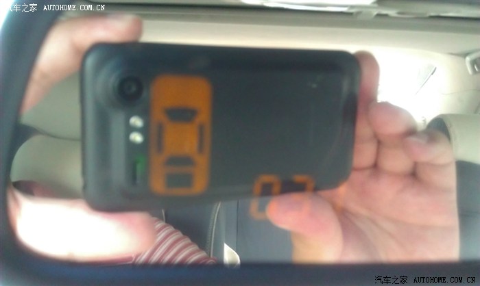

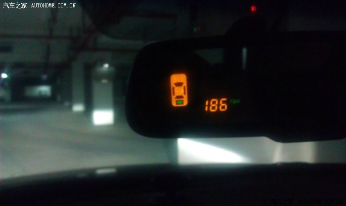

看到黄色的小汽车了吗,那就是显示胎压和温度的
每个轮子都在动哦,包括备胎,循环显示2次。这个东东最大的好处,还可以和雷达配合使用,在后视镜上也能显示车辆的前后左右状态。

说明书

扒胎
换气门嘴
安装好的效果。轮胎里面的情况。
上完轮胎,一定要做动平衡。
