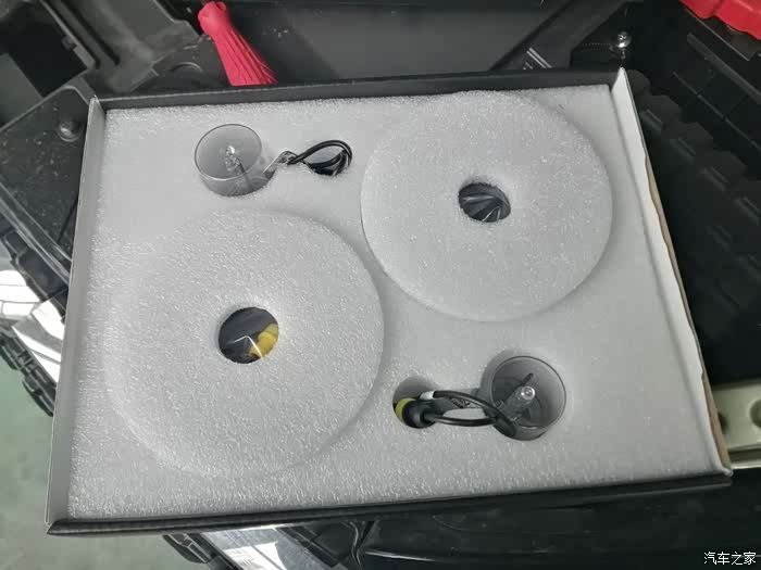

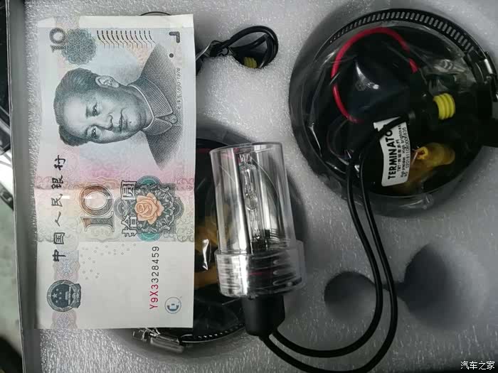

本来想把包装盒一起发上来,想下算了,免得被喷说我广告,就拍下包装里面的东西吧。
这张是车灯和10元钱的大小对比。

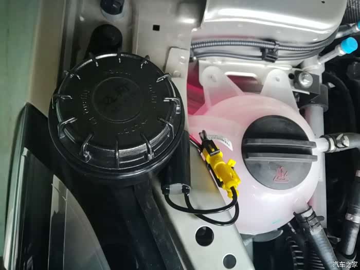

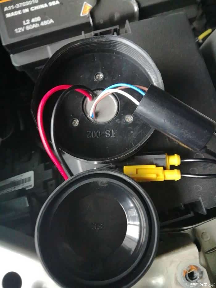

氙灯灯的安定器,安装右侧车灯要把冷却液水壶拆掉。

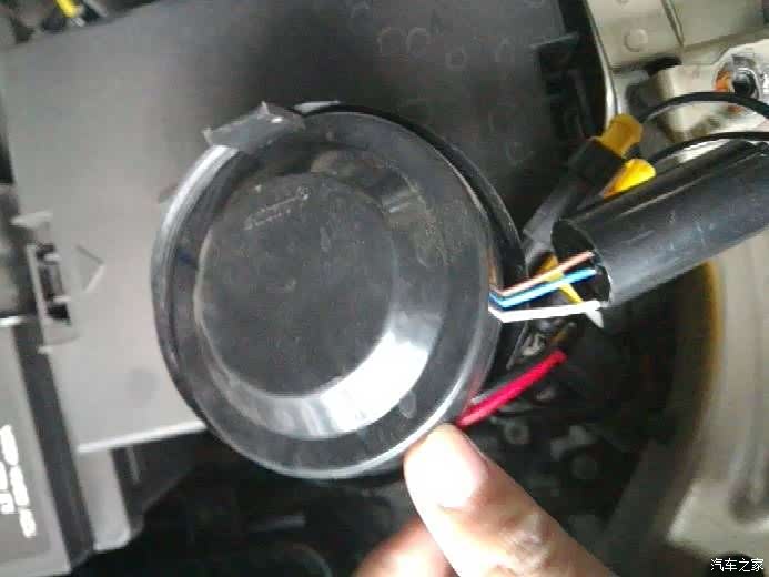

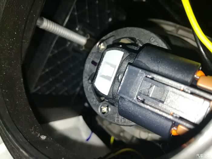

这是原车灯左大灯(主驾前那个灯),就这么卡着,把原车的防尘罩一扣开就是(原车防尘罩由于盖的时间有点长,只用手不好扣,用工具稍微撬松一下就很容易拿下来)。原车灯很好拧下来,伸手进去逆时间转就行,安装车灯

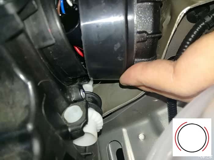

原车灯安装位置是右下角这么一个形状:里面黑色这圈,是个完整的圆,原车防尘罩就是盖在这上面,大小刚刚合适,外面 红色这圈相当于是让原车防尘罩能够卡得更紧一点,与内圈形成一个槽。也因为这个形状,有个问题就
氙气灯安定器的塑料套比原车防尘罩大一圈多。

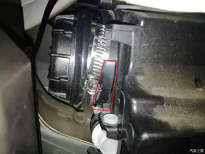

氙气灯安定器的塑料套比原车防尘罩大一圈多,在安装安定器的时候如果 将安定器套在车灯内圈又太大,套车灯外圈又太小,虽然 有铁箍固定,但是因为安定器比内圈大,而铁箍也太硬,所以最后装安定器的时候不太好弄。
这是我最开始安装 的时候,红色圈住的地方就是没有箍好,装好后用手一扯就能把安定器给扯下来,后来又重新安装,安装好的时候,这个铁箍是要完整箍在车灯内圈上的。

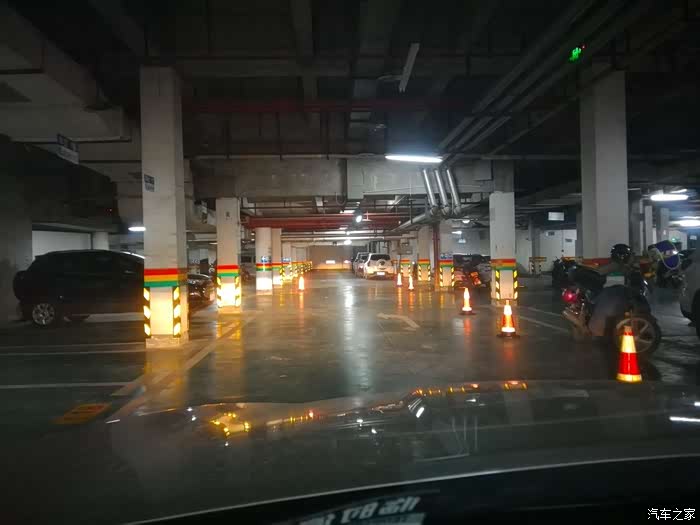

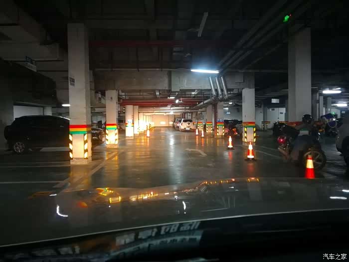

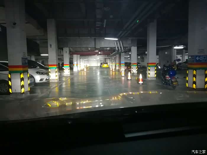

这个是原车卤素灯近光在车库的时候,下午一点左右拍的。

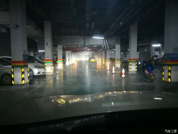

氙气灯相同位置近光,下等五点半左右拍的。
原车卤素灯远光。
氙气灯远光,由于灯安装 好后还没跑过没有路灯的路段(今天晚上又要回老家,今晚跑了再来反馈),个人觉得吧原车卤素 灯因为色温的原因,导致没有氙灯大灯“亮”,所以视域变小了。

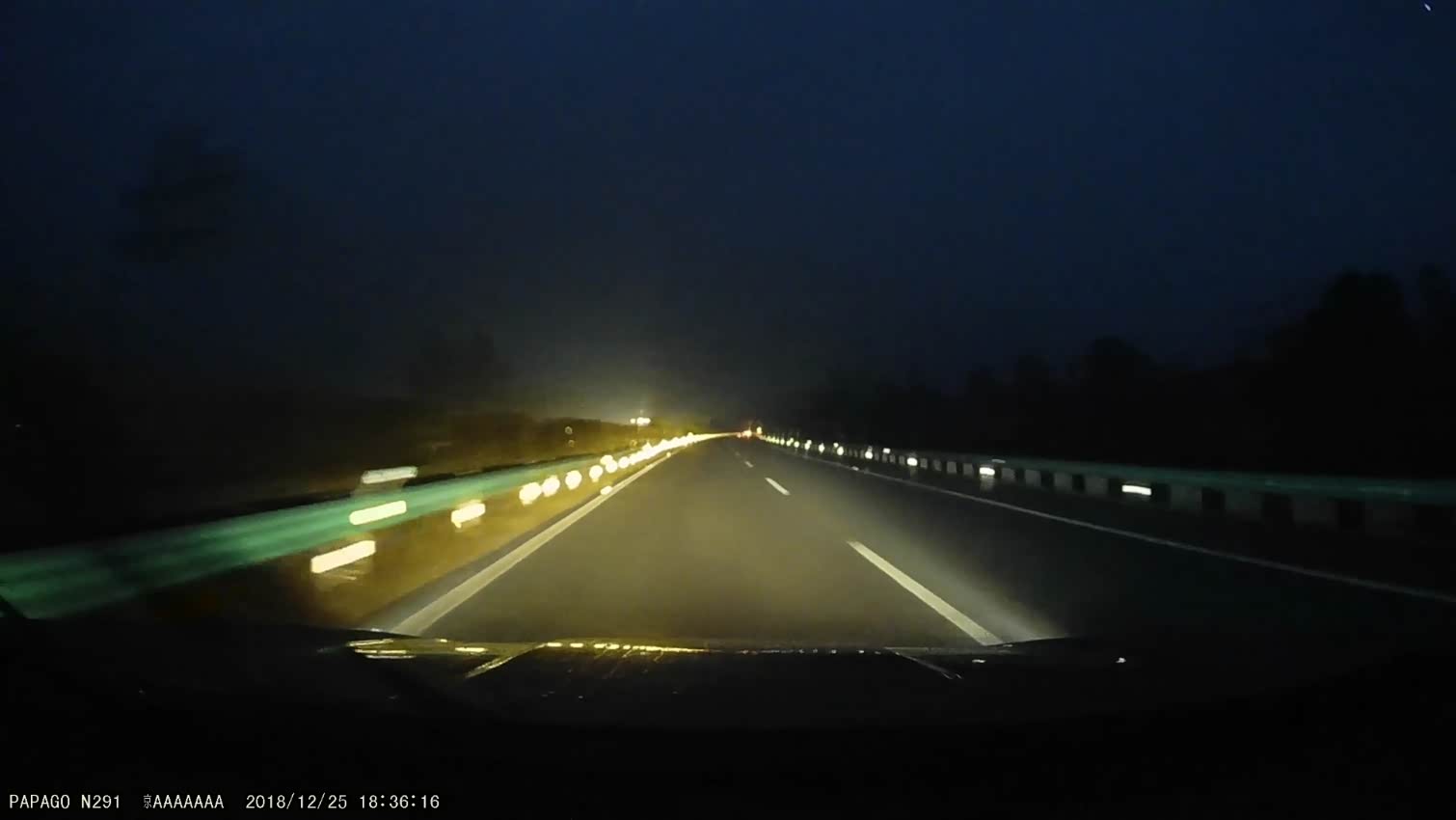

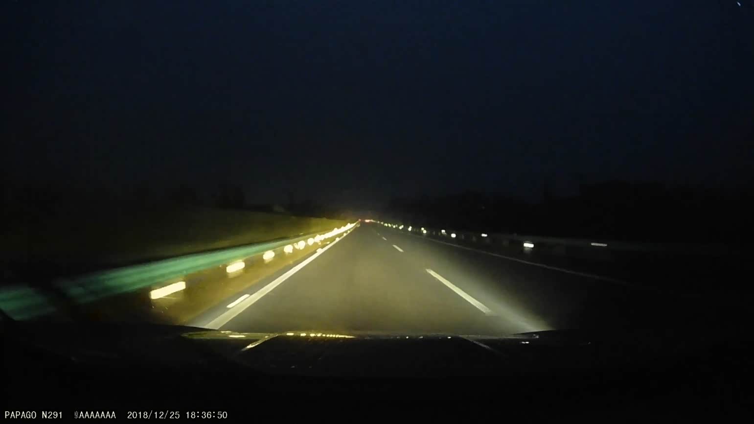

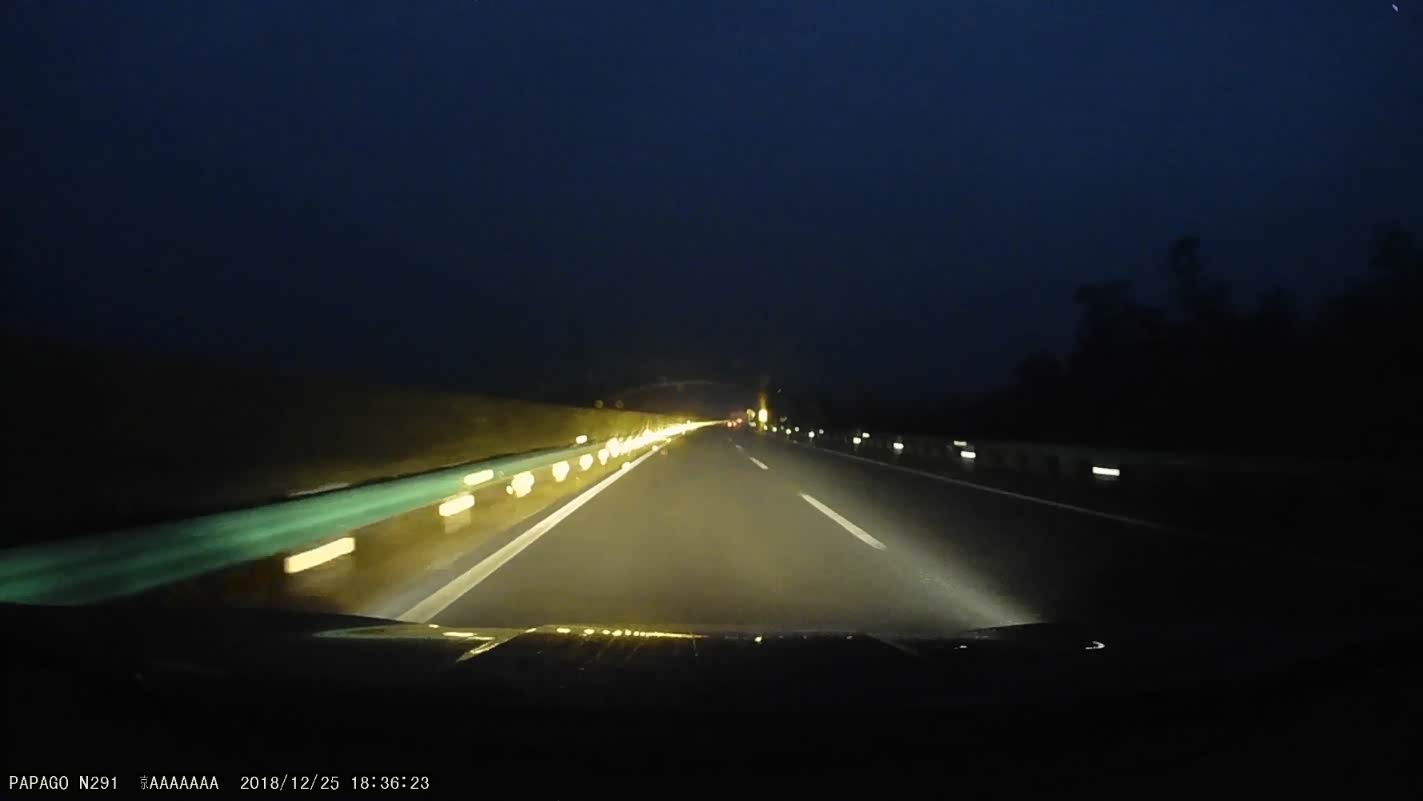

这个是25号晚上回重庆的高速上行车记录仪里截下来的图一。在汉隆高速上。
这个是25号晚上回重庆的高速上行车记录仪里截下来的图二。
这个是25号晚上回重庆的高速上行车记录仪里截下来的图三。

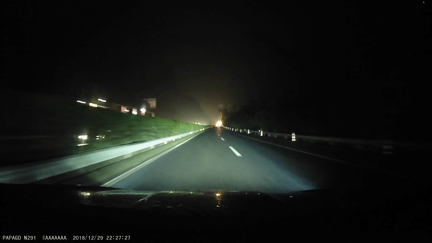

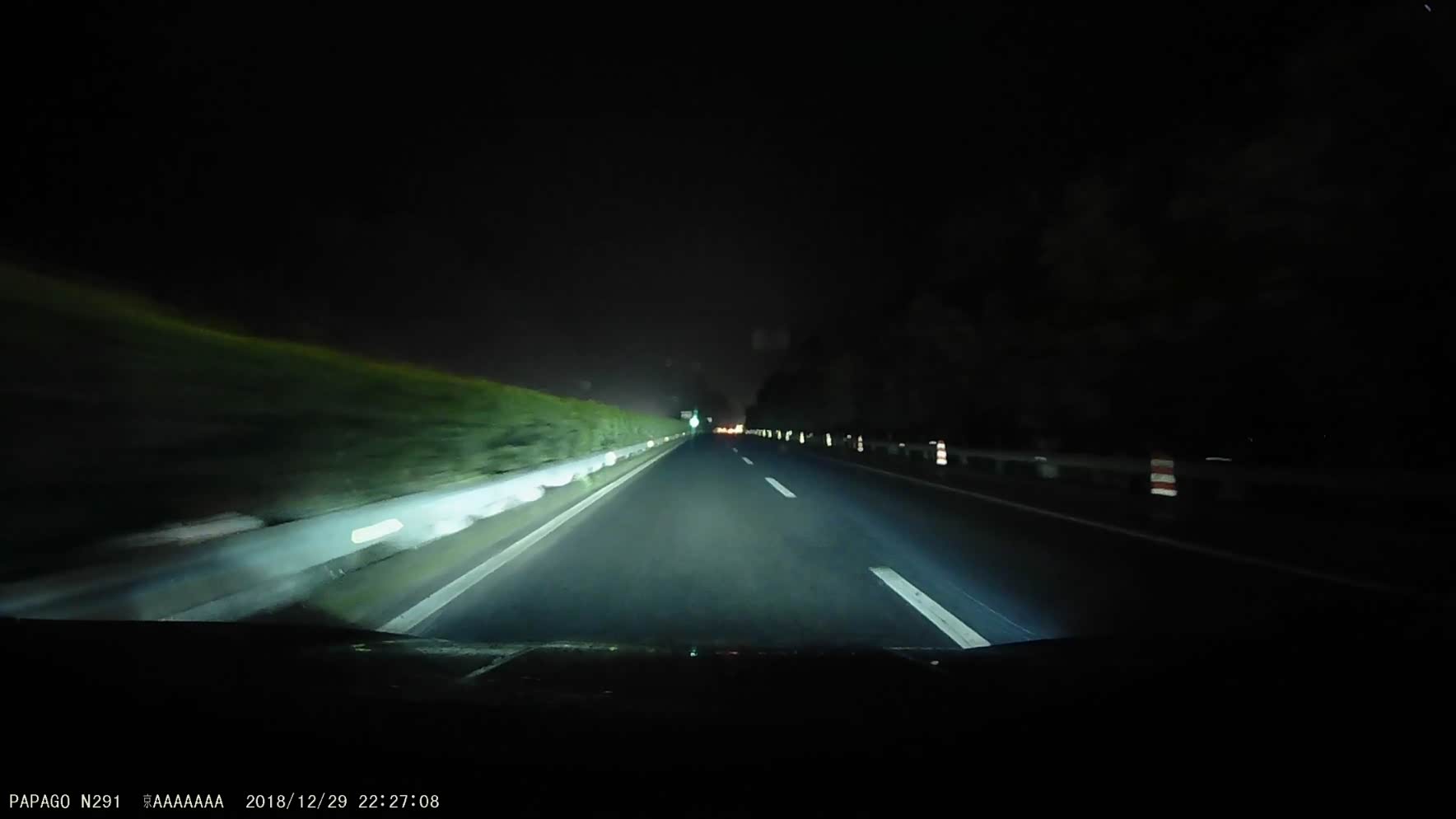

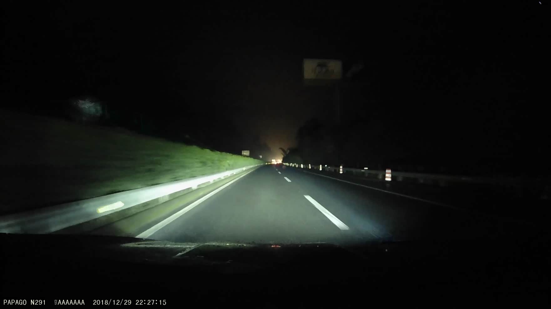

这个是昨晚29号又从重庆去富顺的高速上记录仪里截的图,也是在汉隆高速上。图一。和卤素灯比,左侧的绿化带和右侧的路桩明显氙气灯清楚很多。
图二,在高速上很明显感觉到视域比以前更大,不管是左右宽度还是向前的长度,而且启动速度的话我觉也很快,反正我一开灯,车子动的时候已经完全没影响了。
图三。X派这个灯我就是觉得自己安装的时候安定器不好固定,其他的比卤素灯好太多了。我是7座车,年检的时候都说给钱黄牛就能搞定,而且这个氙气灯也算是正常的灯光,又不是那些夸张的改装,个人认为年检不是事。
