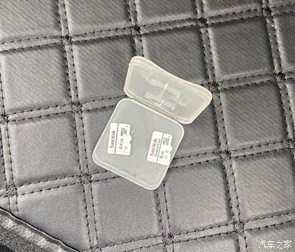

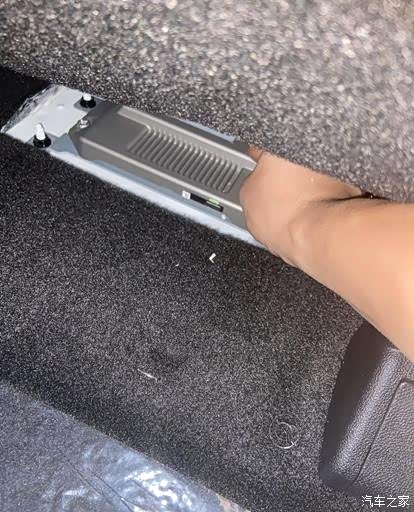

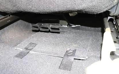

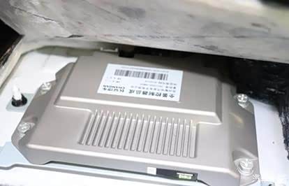

提车后,发现CS55plus自带环视全景记录仪,进入系统后,发现容量只有8GB,有点太小,录像循环应该就只有几个小时所以准备更换大容量的,更换的位置在副驾驶的下面;找到副驾驶下面,拉开魔力贴的垫子全景控制器总在眼前浮现出来,可以看到记录仪的外观和TF卡位置;自动的8G内存卡还是工业卡但是容量太小了自带的360全景影像很强大录制包含信息也很多,除基本日期速度信息,还有经纬度、水平角度、油门刹车、档位、安全带转向灯信息基本包含了驾车的所有信息防止碰瓷
通过拷贝的录像文件可以看出单个5分钟录像可以看出录像文件占用250M左右那么一个小时就需要3000M空间,我就粗略计算算3G那么我想录制十几个小时就需要30G。然后格式化还会按照比例分配给紧急录制图片一些空间最后64G的内存卡分配给循环录像的空间大概在40G左右,可以循环录制视频在10个小时左右。
