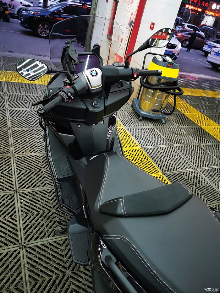

   新车刚拿到,就发现了仪表盘异响,滋滋滋的很烦人,原因就是仪表盘和仪表架之间有间隙,下面说说解决的方法,非常简单。
1、拆下风挡,原车自带工具就可以
2、拿掉前面的挡板,手就可以解决
3、会看到仪表的三个固定针脚,上面有三个卡扣固定,需要一把尖嘴钳子把卡扣拉掉,这一步切记不要掉下去,掉下去很很麻烦。最后拔掉仪表盘的线束,就可以把仪表盘取下来。
4、用3M的双面胶粘在仪表四周,目的就是填补缝隙,避免振动。我来来回回试了三次,贴一层胶布是不行的,我贴了两层,完美搞定,当然最好是使用稍厚一点的泡沫胶,应该一层就可以了,缓冲效果更好。
5、最后按照拆解步骤复原就行了,切记,固定仪表盘的卡扣一定一定要小心,不要弄掉下去。

GSADV的护杠,不过感觉没什么用,心里安慰吧
黑色很容易有划痕,准备去贴车衣了
