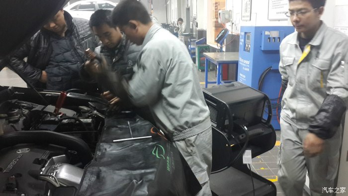

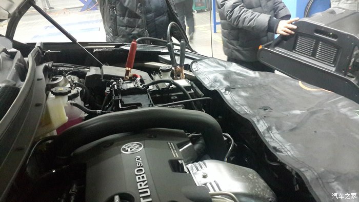

    第二天一大早我们就来到了4S店,还是检查、试车,一直又到了中午,我和朋友又无奈的回去了,下午车间主任打电话说修好了,又让出去再试试,我那个心烦意乱哪,我说我不去了,你们自己想怎么试就怎么试吧,我眼不见不心疼,再后来又打电话说没问题了,让我们再去试试,我们到店后和车间主任上高速试了试,确实没有了顿挫感,还有35迈降速时侳一下车的问题也正常了,我是这是什么问题,车间主任说不是什么大问题,只是更新了一些数据,回店的路上我又发现了新问题,车的启停功能没有了,到店后又是一通检查,用电脑检查显示65是电瓶的电量低,电量75以上启停功能才能启动,接下来又为电瓶充电,真心疼我的大威,
     车间主任也忙的不亦乐乎,又是打电话咨询厂家又是操作的(在此真的很感激),看看表晚上8点多了,我看着我的大威依依不舍的走了。
    第三天,早上8点40到的4S店,说是没问题了,启停功能恢复了,怎么解决的呢?师傅说:只要是拆过电瓶线,启停功能会保护,但是3个小时后会自动恢复正常,电瓶是没有问题的,哎!让人虚惊一场!
