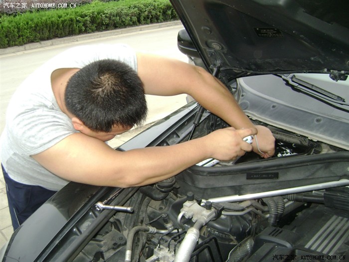

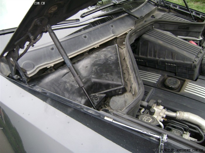

用13号的套筒插下滤网螺丝,旋转90度即可,小心勿损坏!共四颗
放置一边,以防踩到

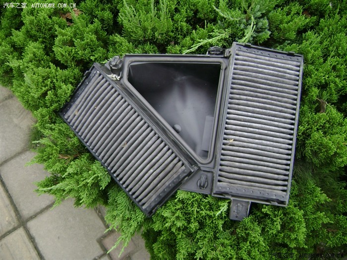

同种方式旋松滤网棉套件螺丝,共三颗

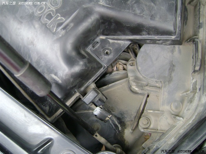

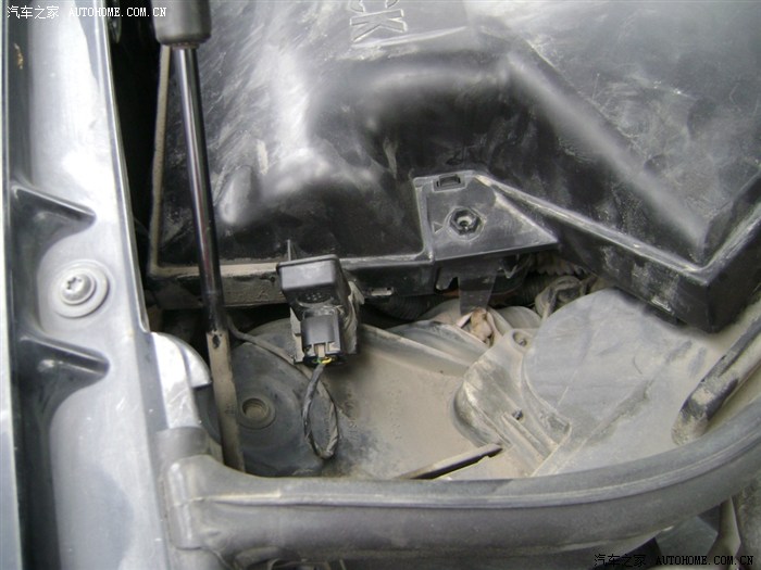

拔下套件插头,有扣件,勿野蛮拔下!
拔下后

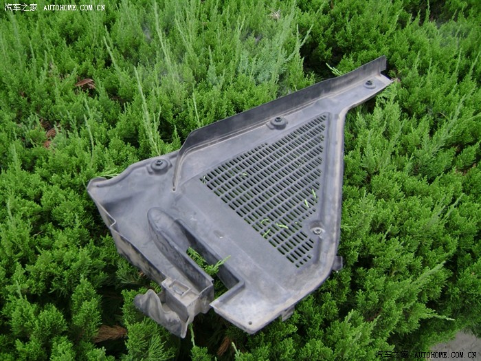

取出滤网棉套件
放置一边,勿踩坏。滤网棉貌似肮脏,是因为网棉加入碳颗粒,正常。如有灰尘,可压缩空气吹除!

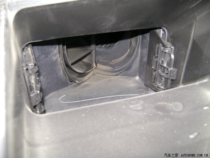

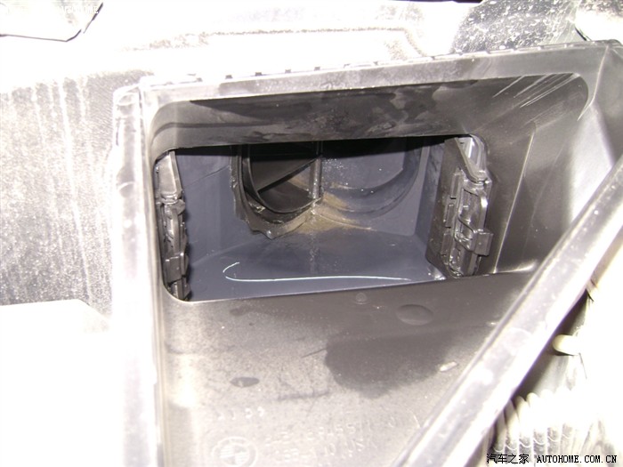

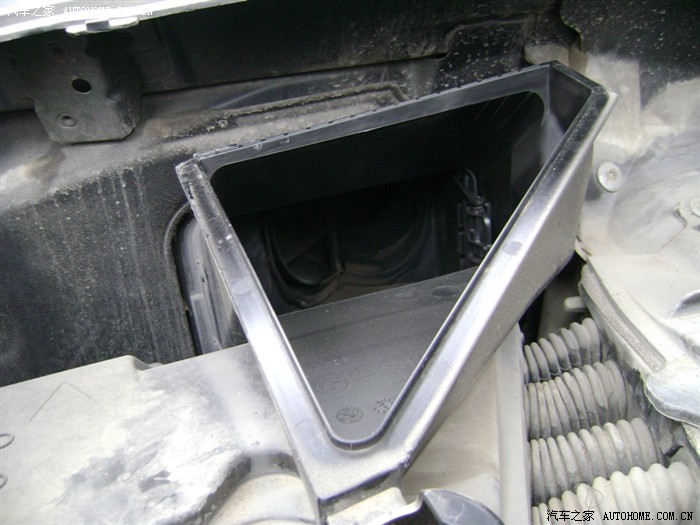

进风口
依稀可见风轮片

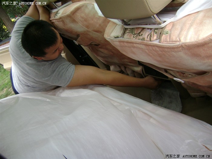

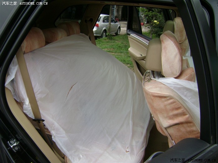

铺上一次性桌布,以免风道灰尘附着。
透明胶固定
风口下放放置湿抹布,以免污水、灰尘附着地板。

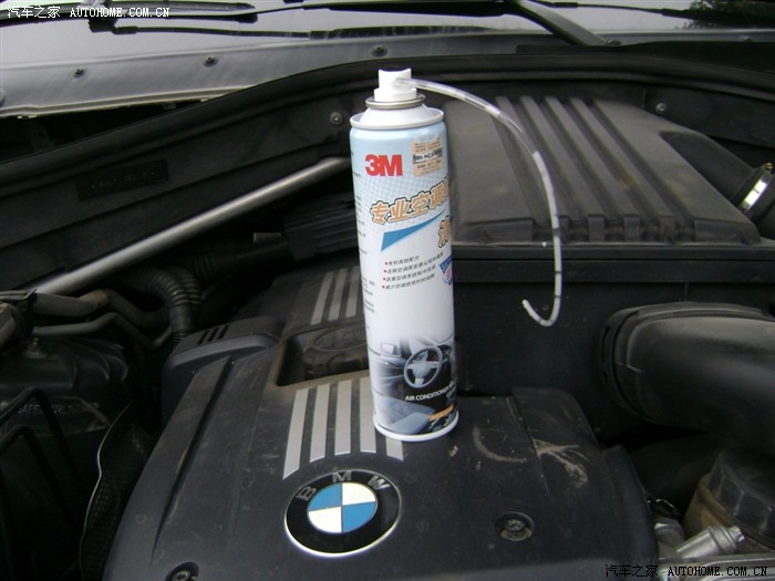

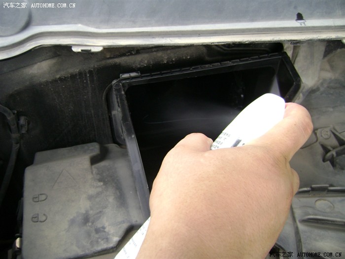

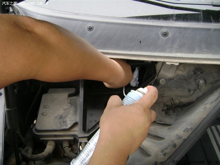

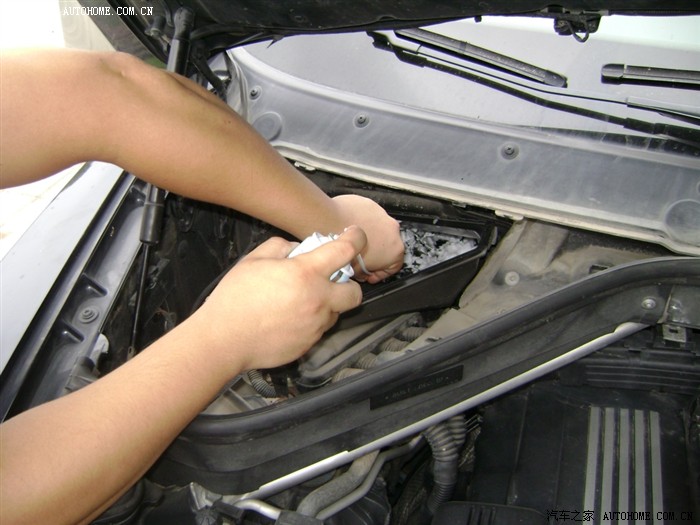

给清洁剂套上细管

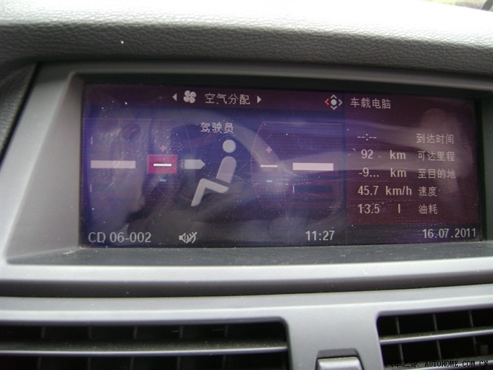

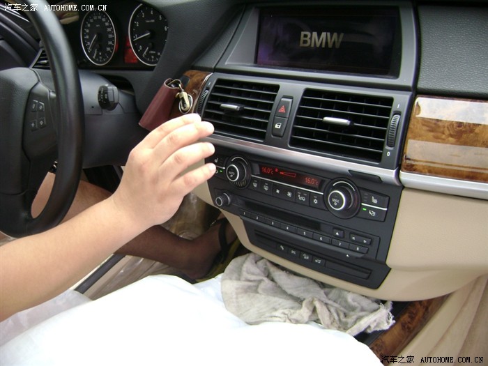

发动车辆,关闭空调及内循环,风量2档
出风模式设置,期间可变换模式。

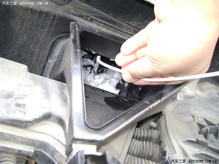

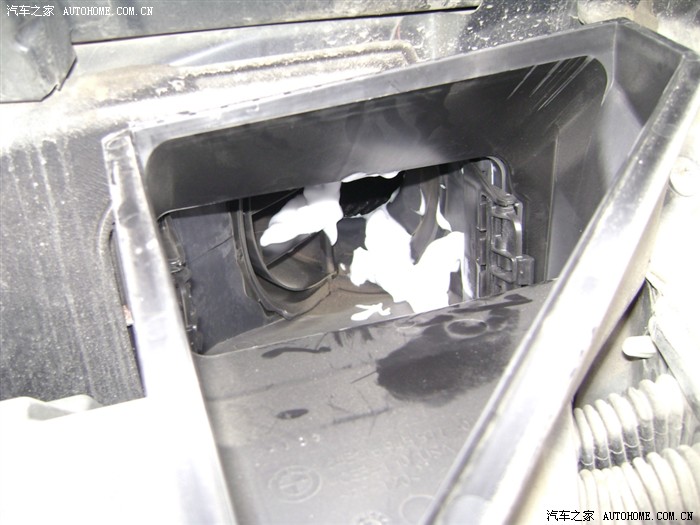

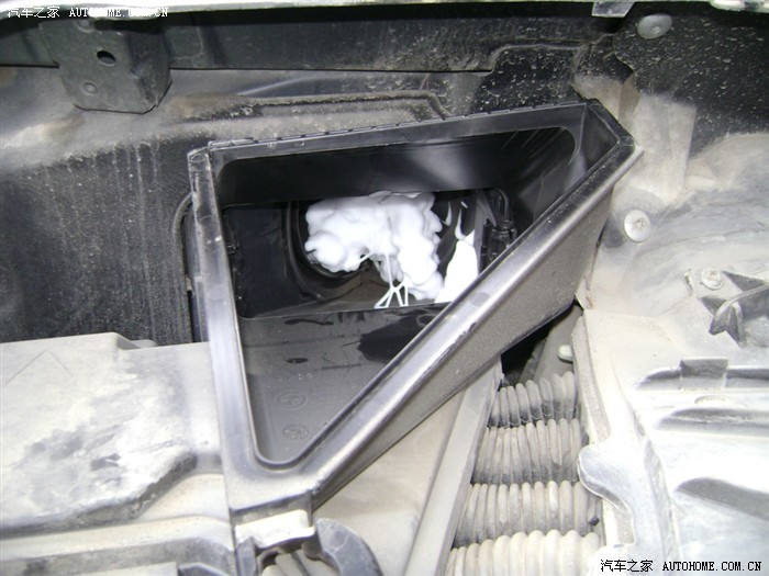

喷入清洁剂,清洁剂喷出后呈泡沫状。
清洁剂泡沫堆积在进风口
逐渐被吸入
开启空调开关,进口风被自动罩上,转为另一风口进风,即使内循环模式关闭,也会自动罩上。

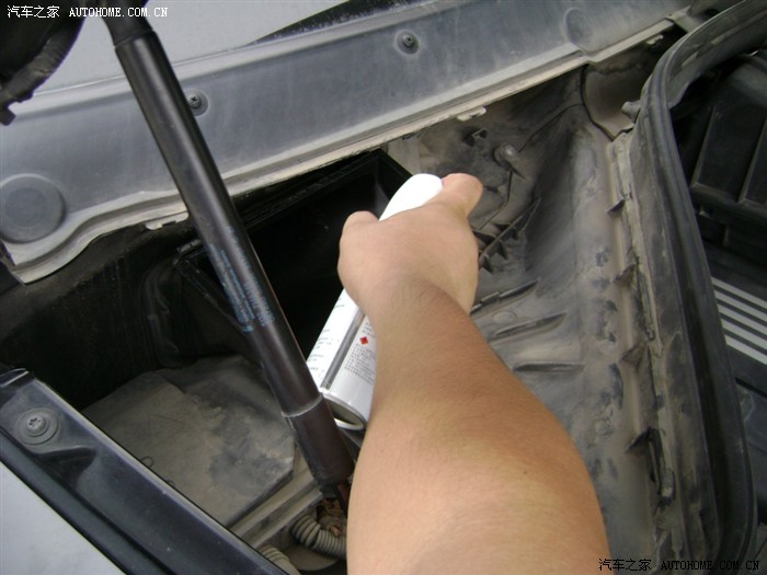

继续喷

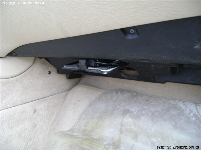

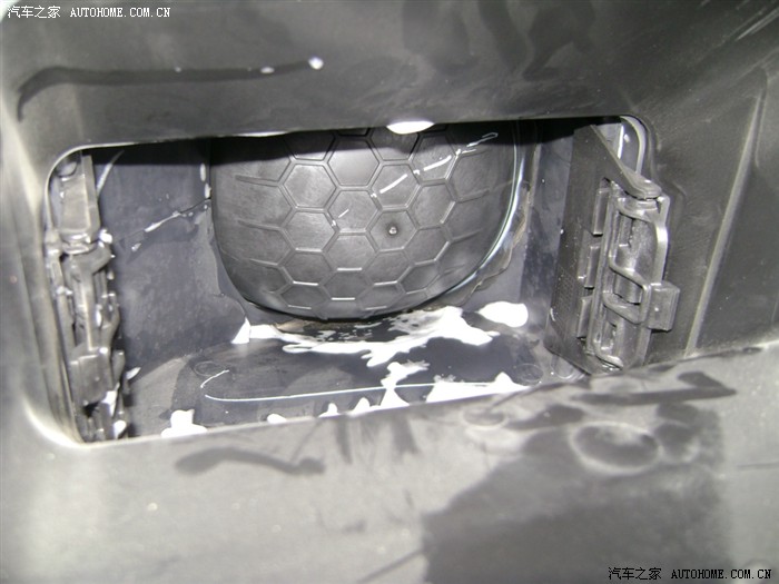

副驾驶下方有一小盖可打开,防止泡沫积聚。
喷清洁剂期间可开启空调、开启内循环,一分钟后再都关闭,通风,直至吹干,也可调高温度,热风吹干
清洁剂喷洗结束

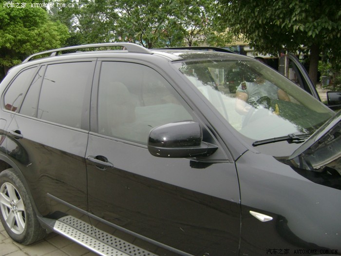

关闭车窗
喷入除菌剂
进风口灰尘污泥应擦拭
开启制冷、内循环,3-5分钟后关闭,并打开车窗,通风吹干。
