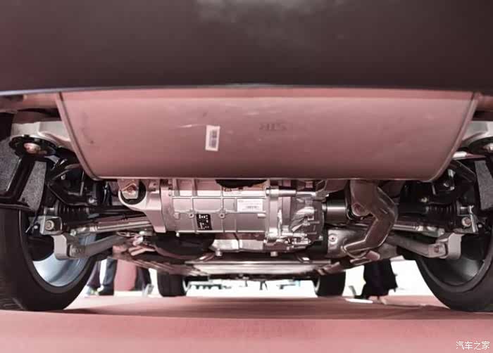

再来看看dmi的底盘和后图dm的底盘,并不只是铝换钢的问题,整个结构变了,中间安装电机的位置没有了,也就是说dmi要实现电四驱不是加个电机这么简单,整个底盘得重新设计,所以推测厂家根本没考虑过在dmi上用四驱。

唐dmi底盘后悬挂
唐dm底盘后悬挂
