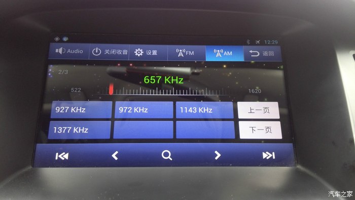

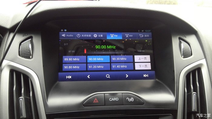

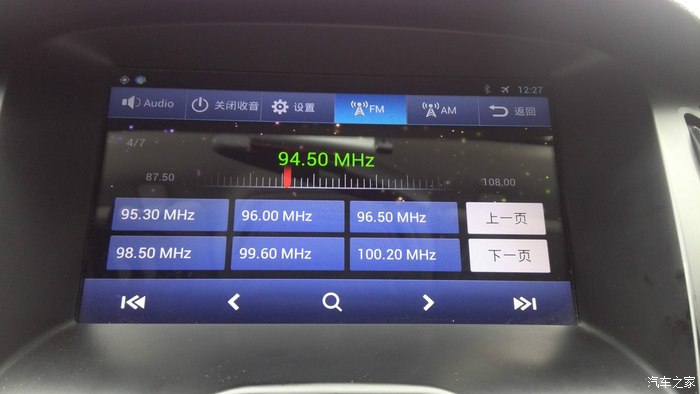

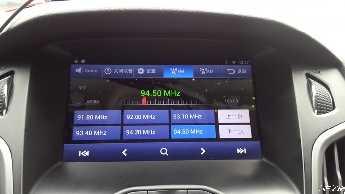

    6、收音机,等于摆设,捣鼓了N久,把双天线接上去了,FM一共30个台左右,清晰的有20个,AM有10个台,都不怎么清晰(小县城内,自动搜台几乎搜索不到,手工搜索AM加FM,40个台左右),不怎么听,略去。

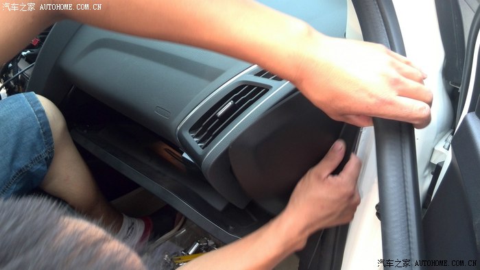

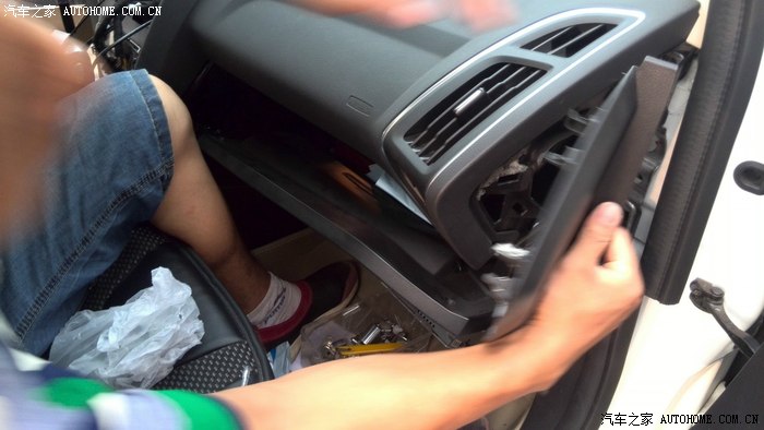

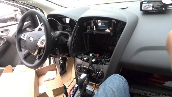

安装的时候自己也在一旁帮忙,忘记拍照了,尚未拆完的原车CD屏幕
GPS藏在了右侧A住里,从手套箱侧面穿的线
继续穿线

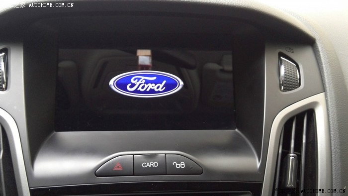

开机福特LOGO,自己根据飞歌论坛上的教程升级的
LOGO特写

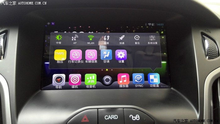

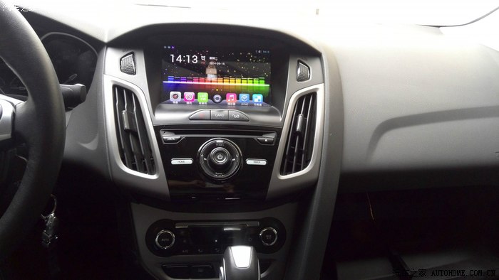

开机后全貌,动态频谱音乐壁纸,在主页也能根据声音信号跳动,很动感,但不支持CD音乐的动态显示

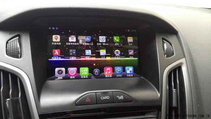

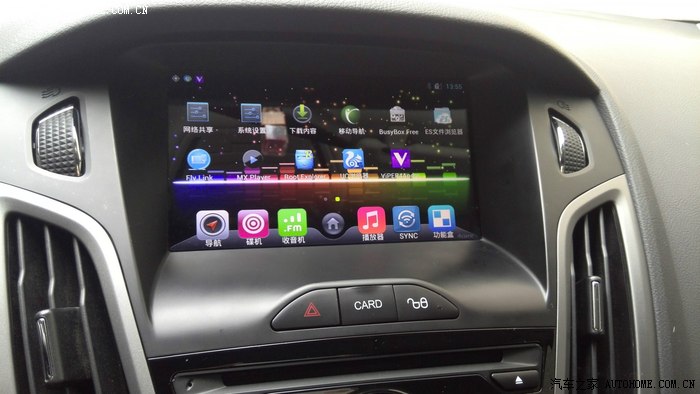

程序页,没装多少
程序页二

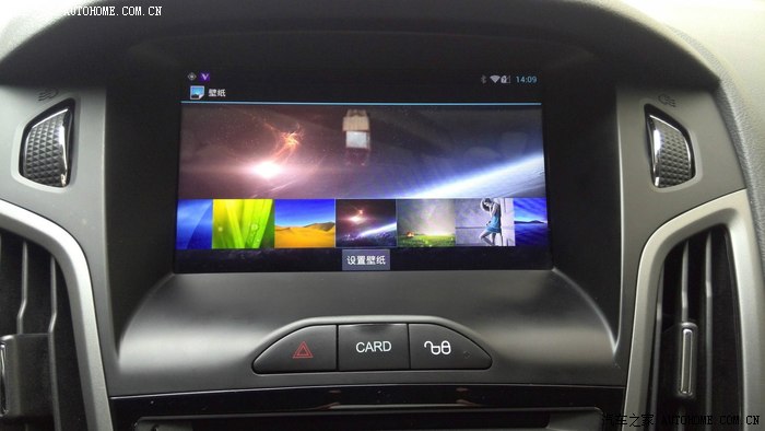

系统自带的一些静态壁纸

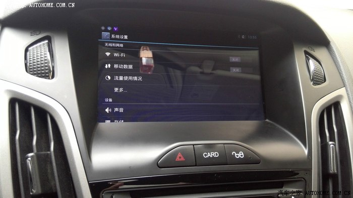

安卓系统设置
安卓系统设置二

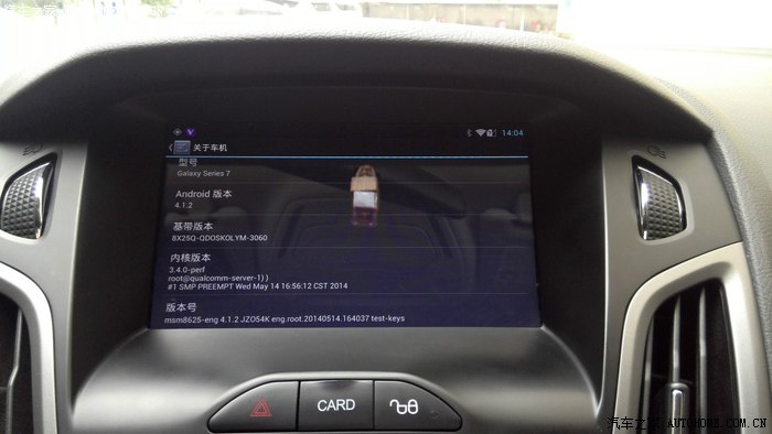

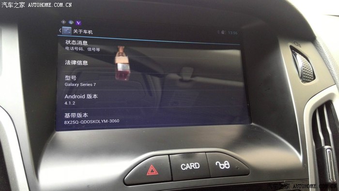

版本信息

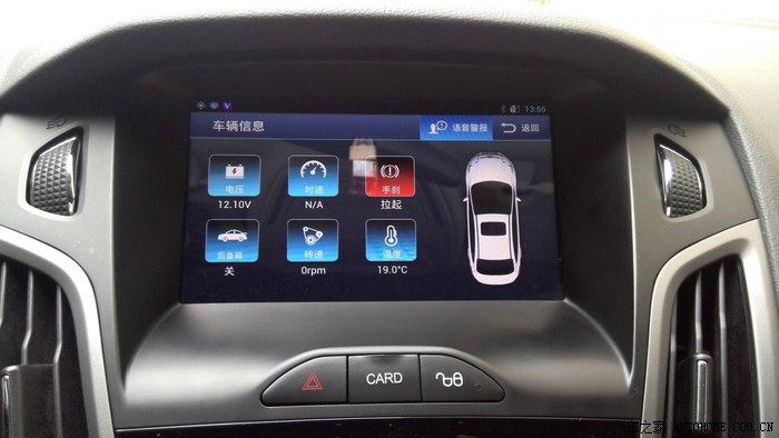

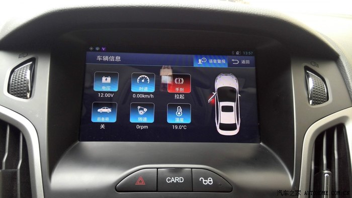

车辆状态信息

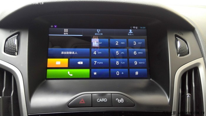

系统自带的拨号键盘,没装卡,无用

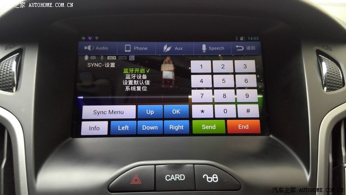

SYNC界面,感觉没有原车的小屏好用,有点乱

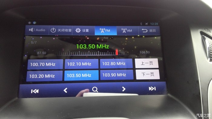

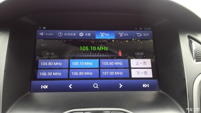

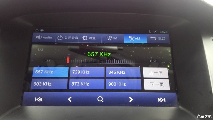

收音机,自动搜索几乎没台,手动搜索,双天线情况下,小县城,FM30个台,清晰的有20个,AM10个台都不清晰,不过从不听收音机,无所谓。

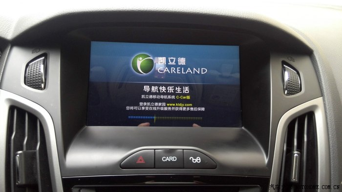

凯立德启动界面

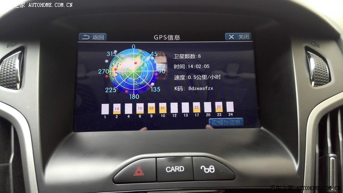

搜星状态,停的几个大楼中间的胡同,只有6颗

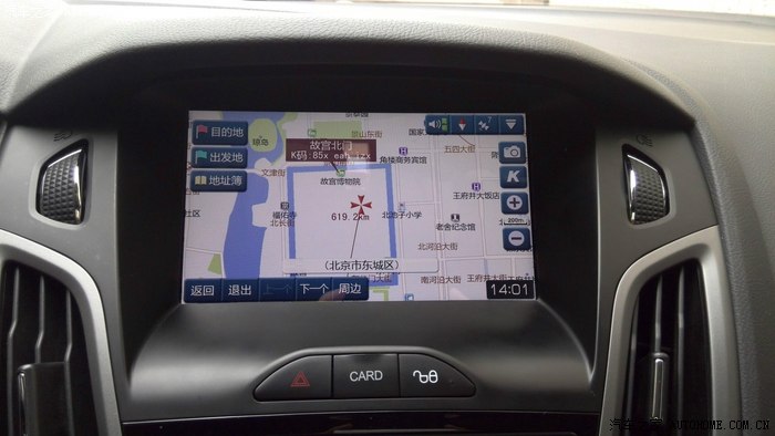

凯立德导航界面,导航音没有高德的志玲语音听着舒服,哈哈

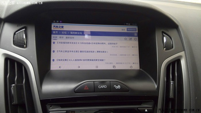

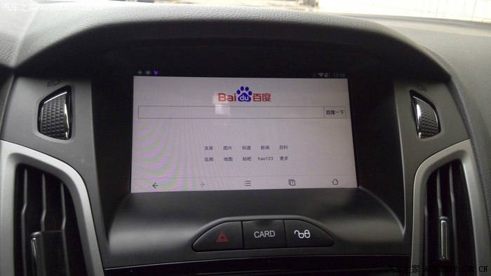

WLAN状态下的百度首页
汽车之家论坛

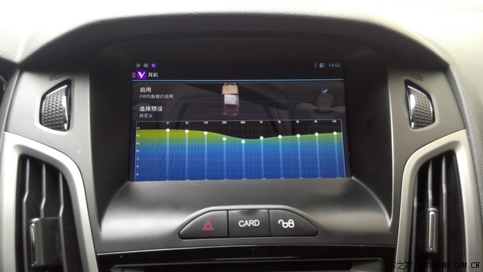

鉴于G7的音质问题,安装了V4A,有一定的改善,但依旧和原车CD有差距,后来磨机了,基本达到原车CD水平。

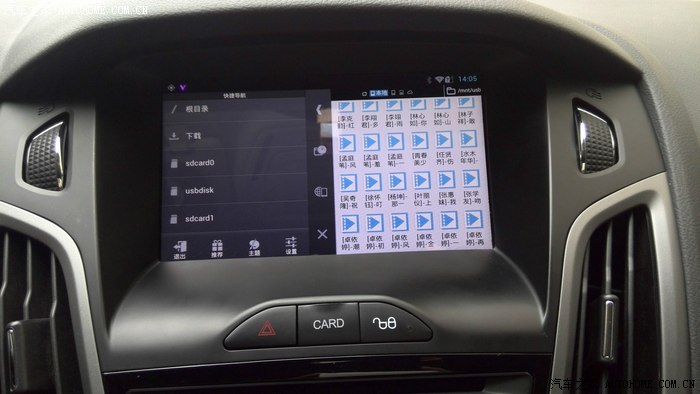

USB外接存储,32G金士顿U盘,下载了大量的无损音乐和视频,停车消遣

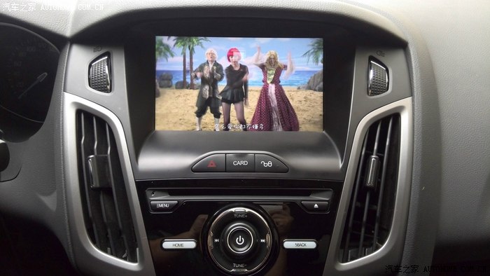

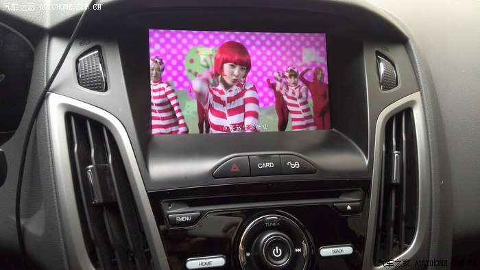

火的不行的小苹果,咱也俗一把
还是小苹果,裴涩琪跳的很有感觉

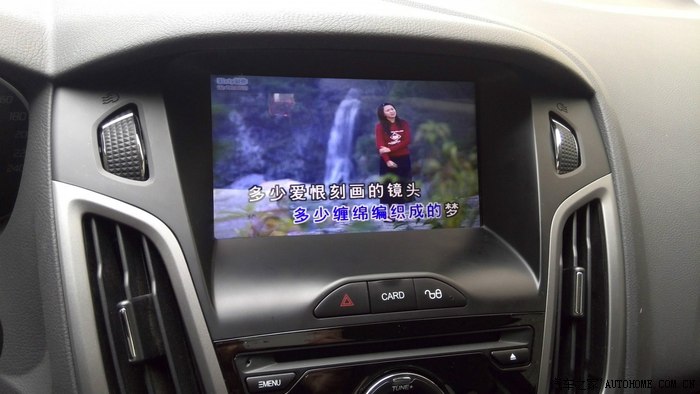

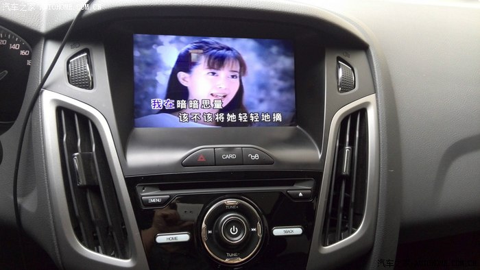

高中时最初接触碟机时候,家里全是卓依婷的VCD,金碟豹系列,有听过的没?
比较喜欢的一首《风中的承诺》

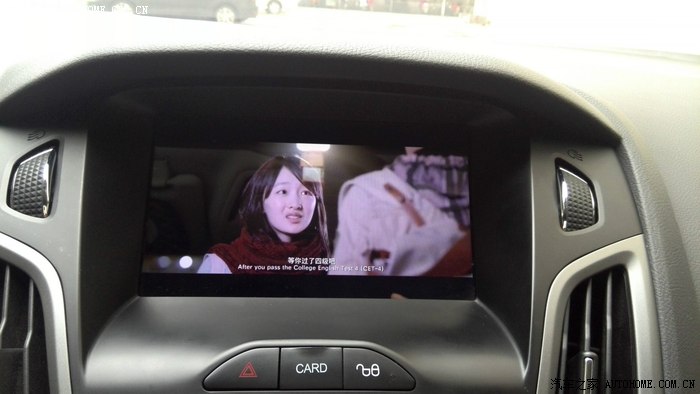

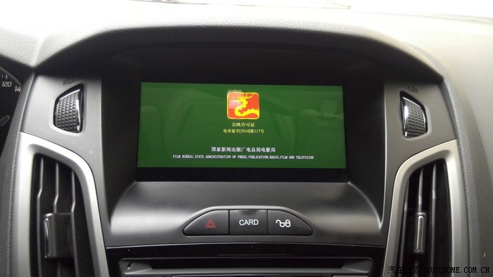

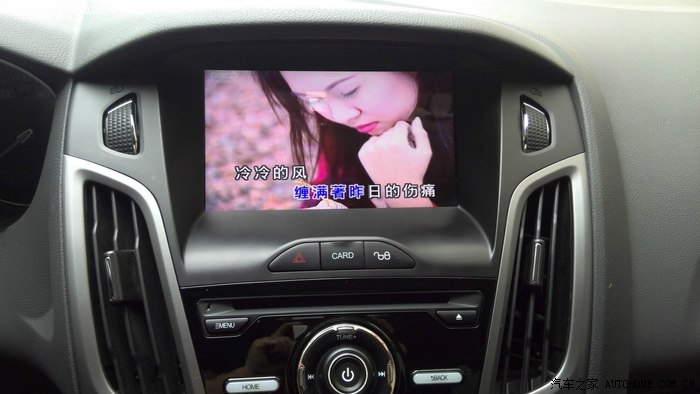

网上下载的720p电影,rmvb格式,应对1024x600的屏幕足够,MX PLAYER硬解码,流畅播放
同桌的你,周冬雨看起来还是很纯的

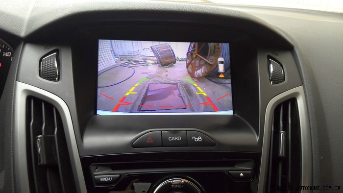

倒车影像,买的普通的摄像头,广角镜头稍微变形,清晰度一般,不过也够用
窗外实际的视野,小雨天气
