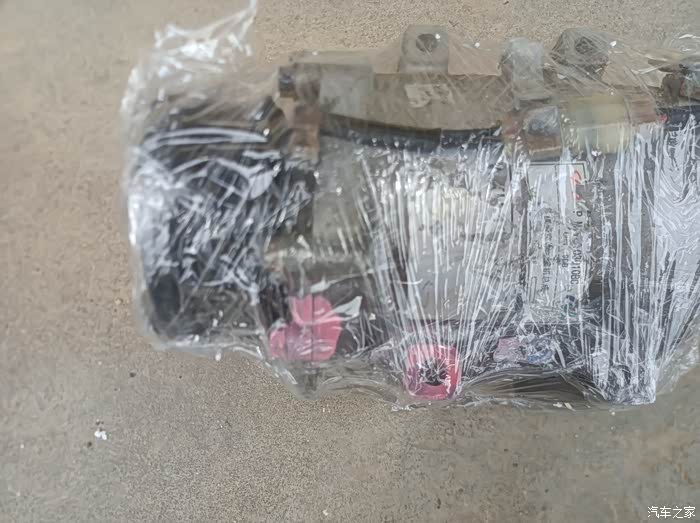

压缩机
某多多买的。300米包邮。奥特佳原装拆车件

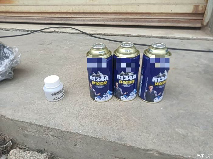

氟利昂。。。。某多多买的18一瓶

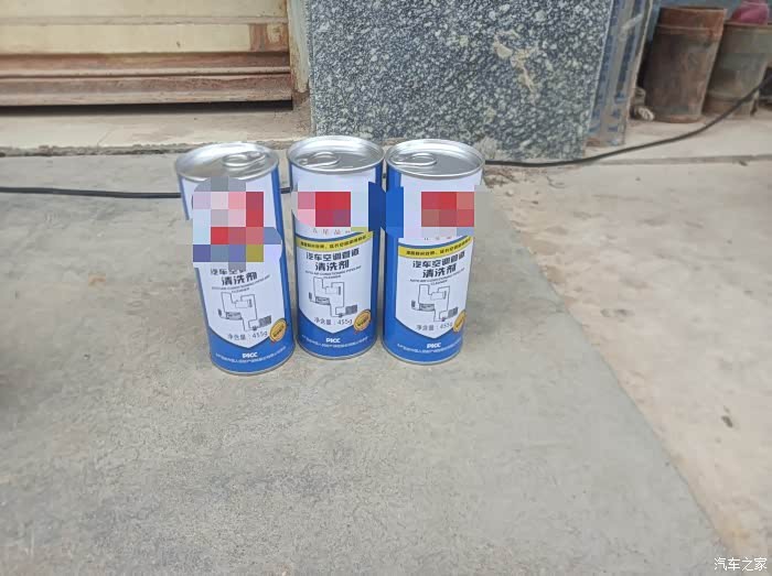

管道清洗剂。换压缩机之前最好清洗一下

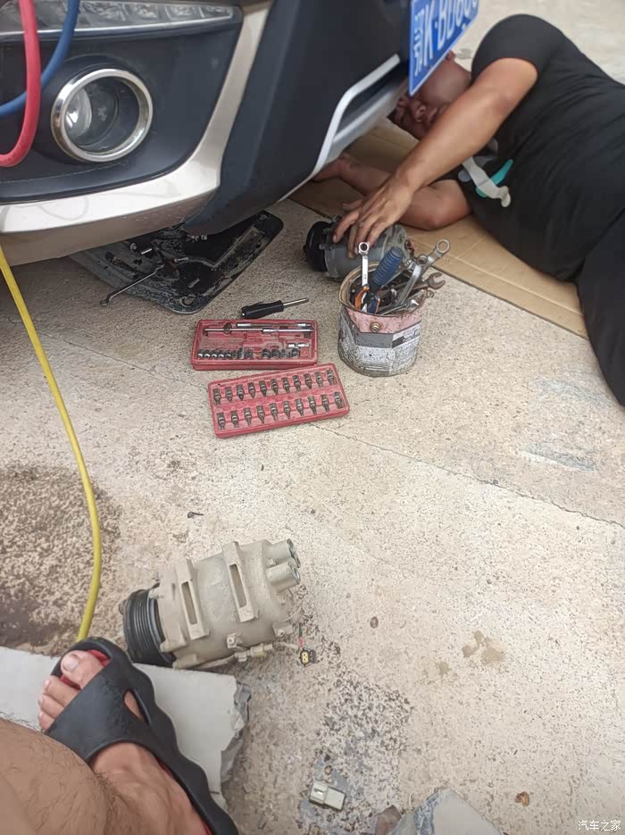

拆卸安装压缩机

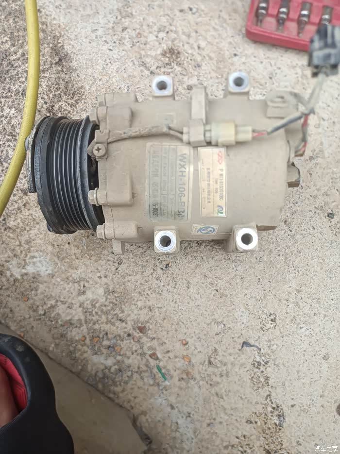

原厂压缩机,和我在某多多买的一模一样

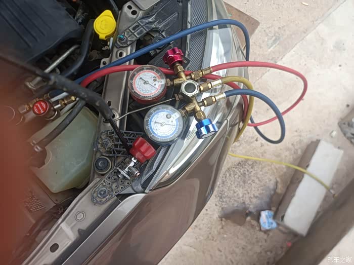

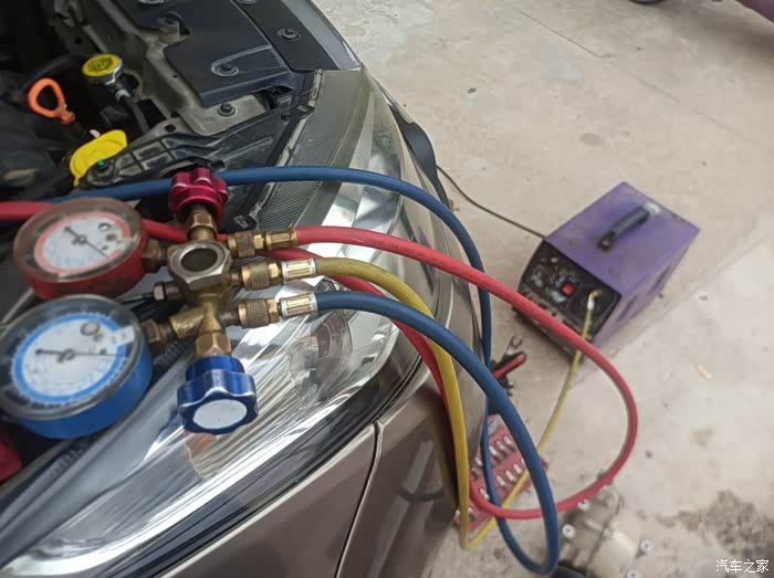

抽空。。。。。。
加氟。。。。然后就没有然后了
自己安装的没时间拍照。管道很干净不用清洗
这是用的所有工具。很简单。有点动手能力的都行。氟利昂我买了三瓶,实际两瓶也没有用完。另外还要买瓶空调油!最后效果就是制冷效果非常好。什么异响都没有了。我指的是完全没有声音!总共造价压缩机300氟利昂和清洗剂还有压缩机油不到100米。清洗剂没有用可以退。总共花了360块吧
