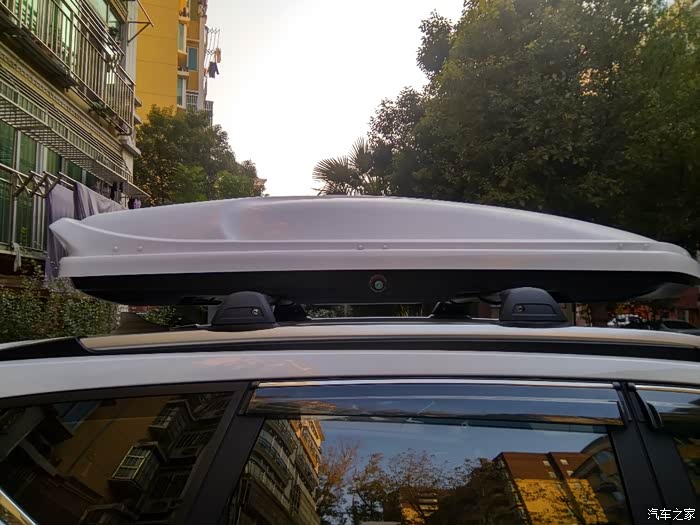

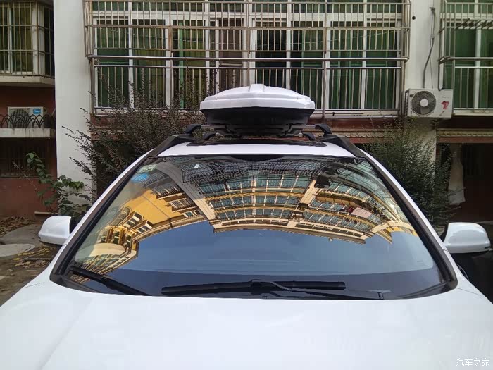

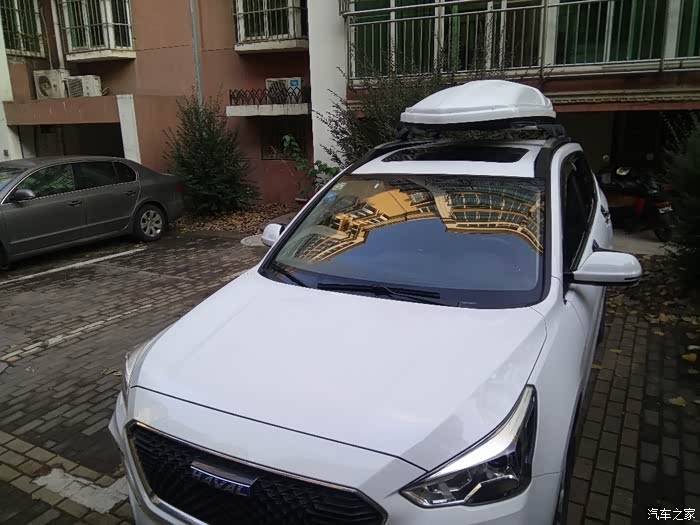

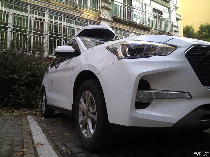

安装后的效果
正面效果,有没有想去旅行的冲动

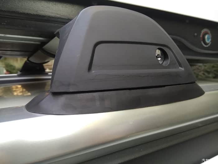

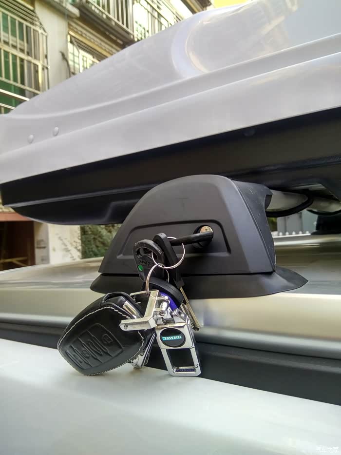

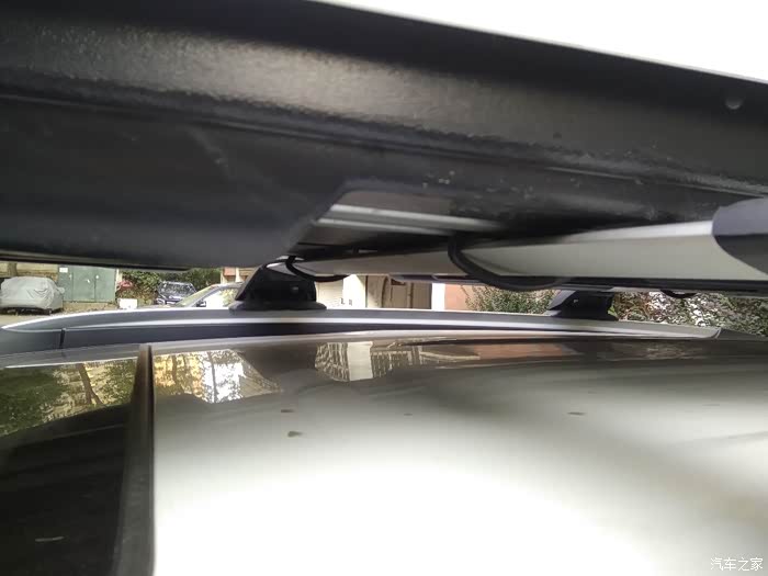

专用防盗横杆,螺丝固定在内部,有橡胶垫防水。
箱体固定。

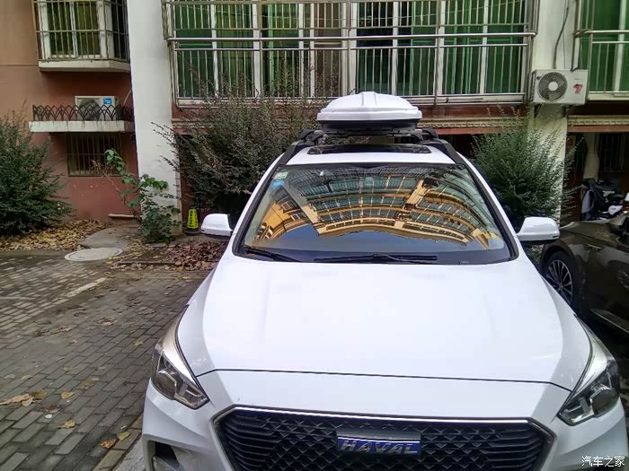

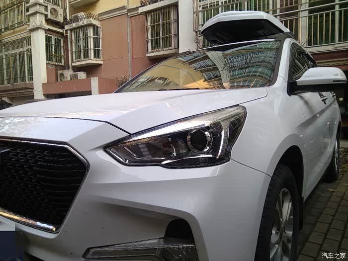

正面看不全大

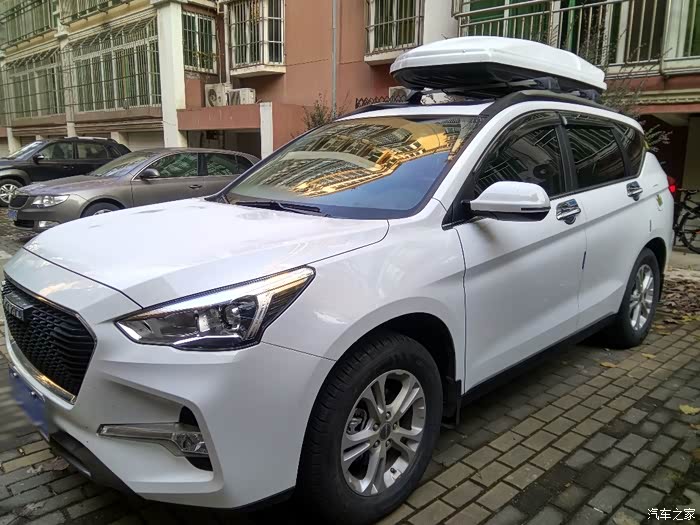

威武霸气许多。

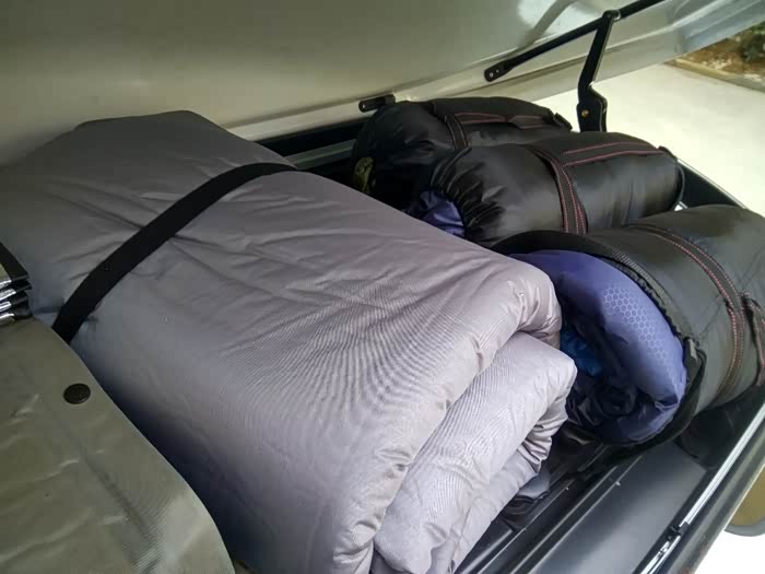

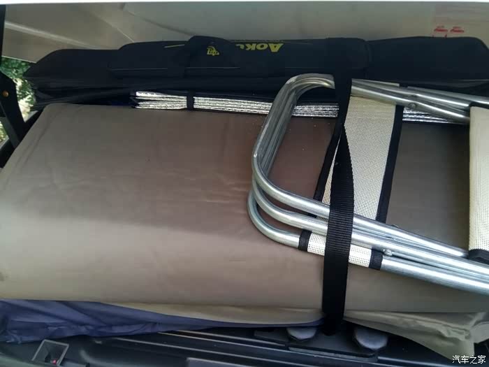

真的能装!

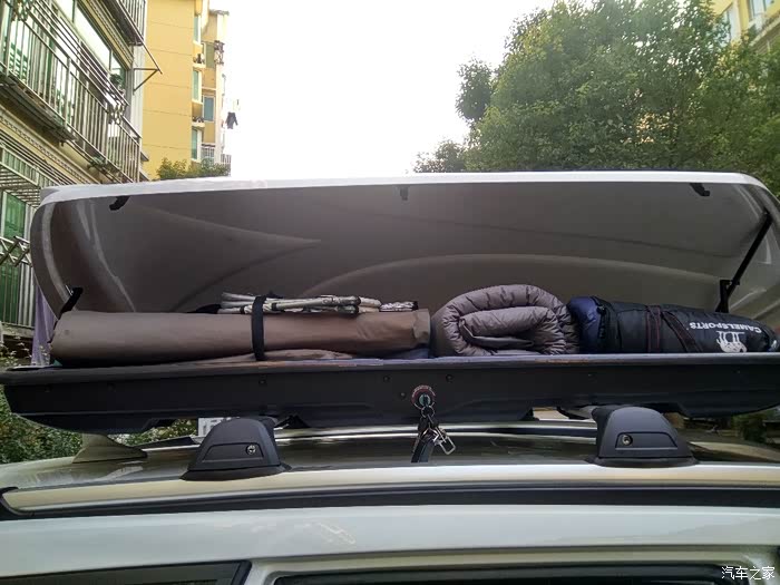

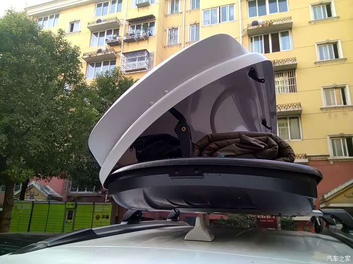

只能打开这么大,这是双开行李箱,左右两边都可以开箱。
防潮垫,折叠椅,帐篷,鱼竿
睡袋

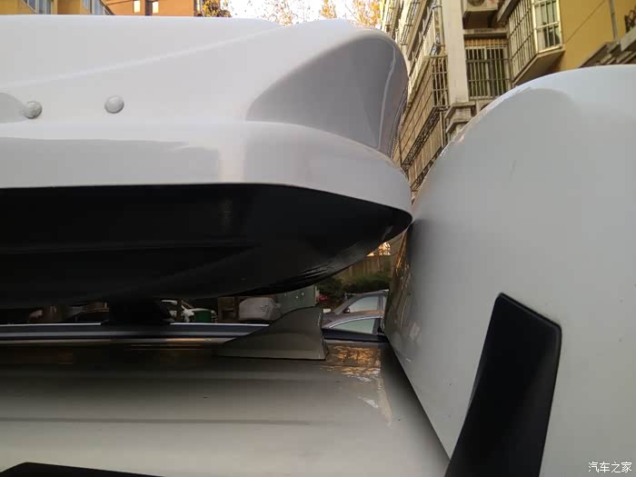

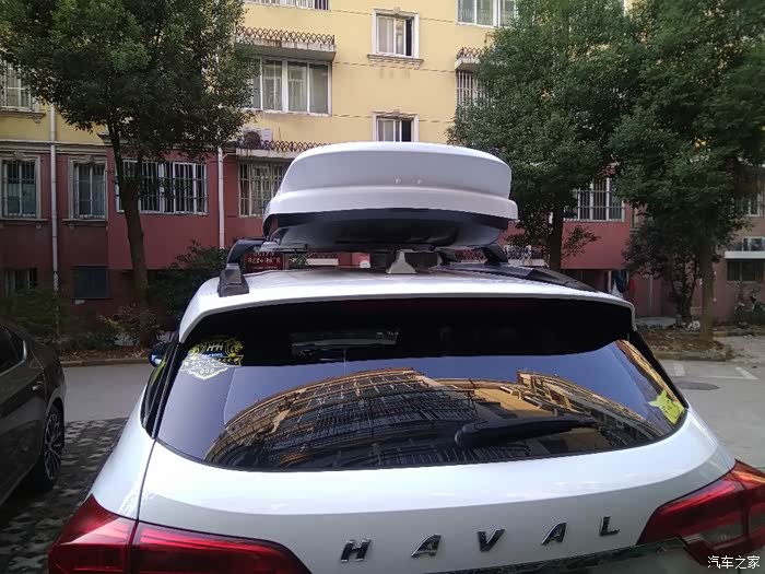

买的有点长了,后备箱打开后,基本上贴到了一起。

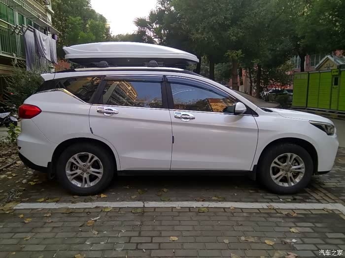

其二,国家对于车顶行李架上加装东西有明确高度要求,车顶加装不超0.5米,基地距离不超4米。经实测,横杆高度10厘米,箱体高度35厘米,总高度45厘米,不超0.5米法规规定高度。

总高度在规定以内,上高速不会扣查。

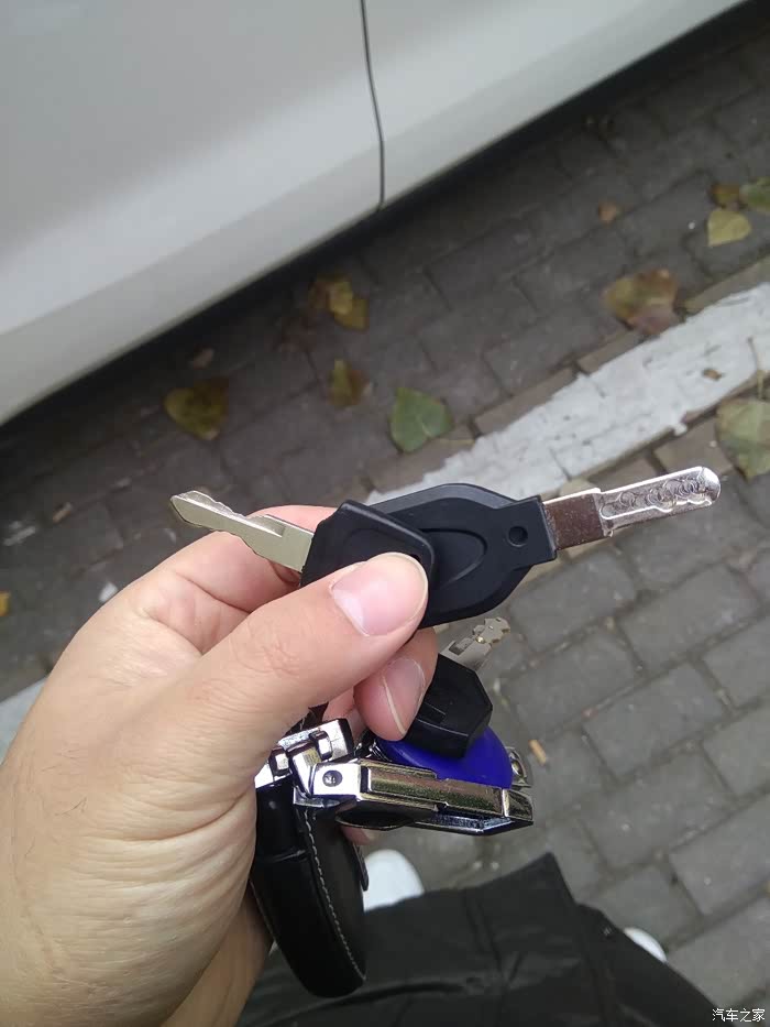

两把钥匙,一把锁横杆,一把锁行李箱。
横杆防盗

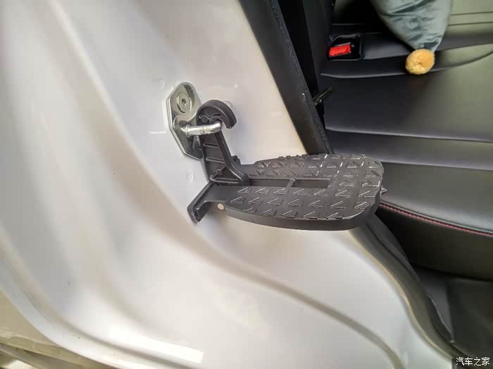

配了一个脚蹬,方便取物。

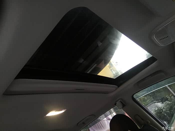

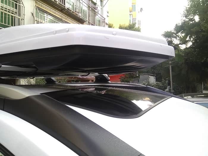

天窗部位效果
挡住了

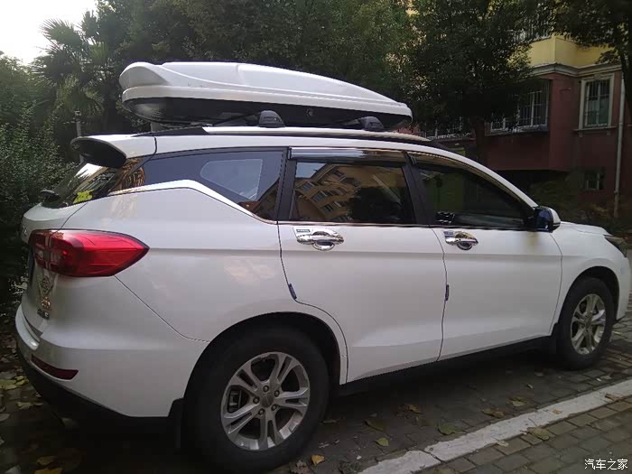

行李箱已经做了流线型设计,对风噪降低有帮助。

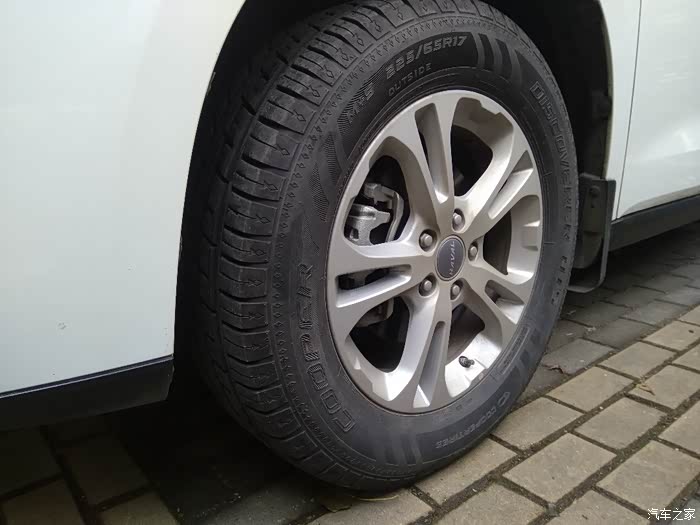

重量增加,轮胎也会略有下沉
