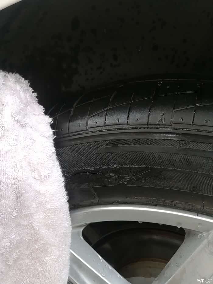

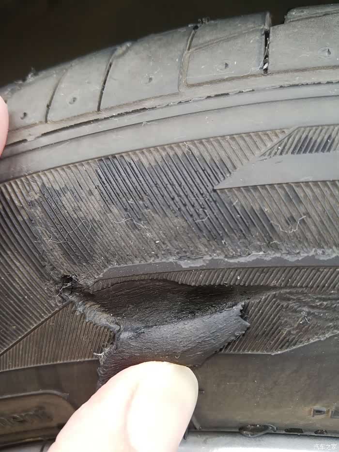

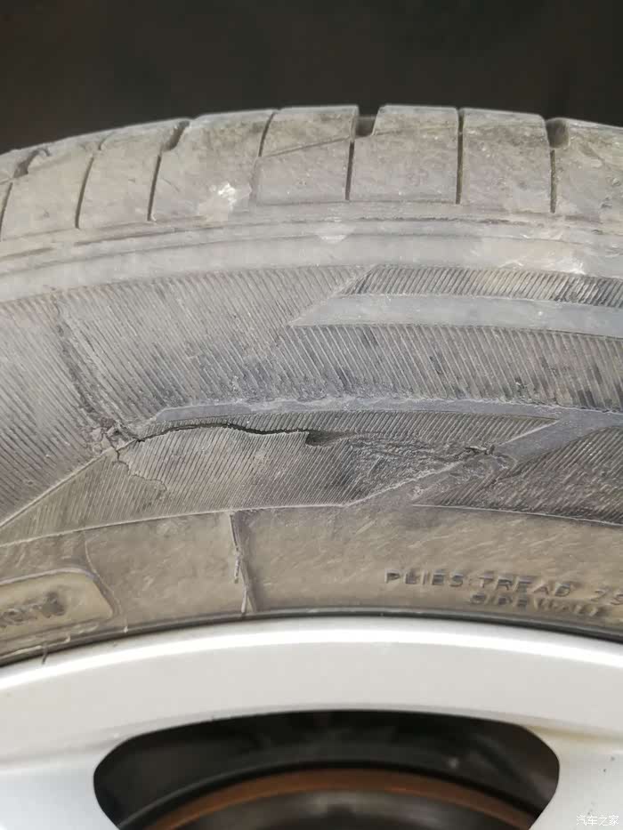

我的车车是2017款朗行,是2018年购买,轮胎年龄也就两年。

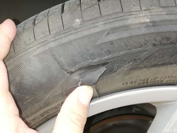

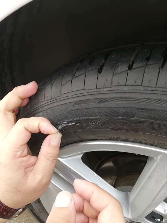

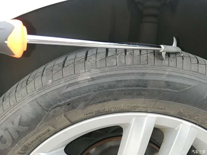

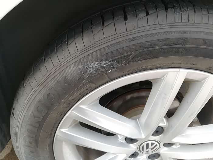

偶然的一次清理小石子的时候,发现了后轮的轮胎竟然有破损,心里一凉。
破损的位置在侧面,也是轮胎最薄弱的地方,面积还是不小的。
用手***,这个表皮已经刮掉一块皮。还好没露出帘布层的帘线,但是伤口还是有点吓人的。
轮胎的侧面,是依靠变形,给轮胎缓冲的。
轮胎的侧面,是依靠变形,给轮胎缓冲的。

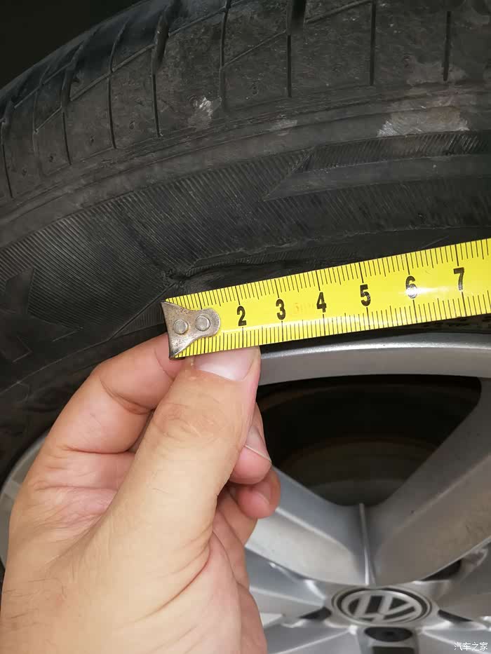

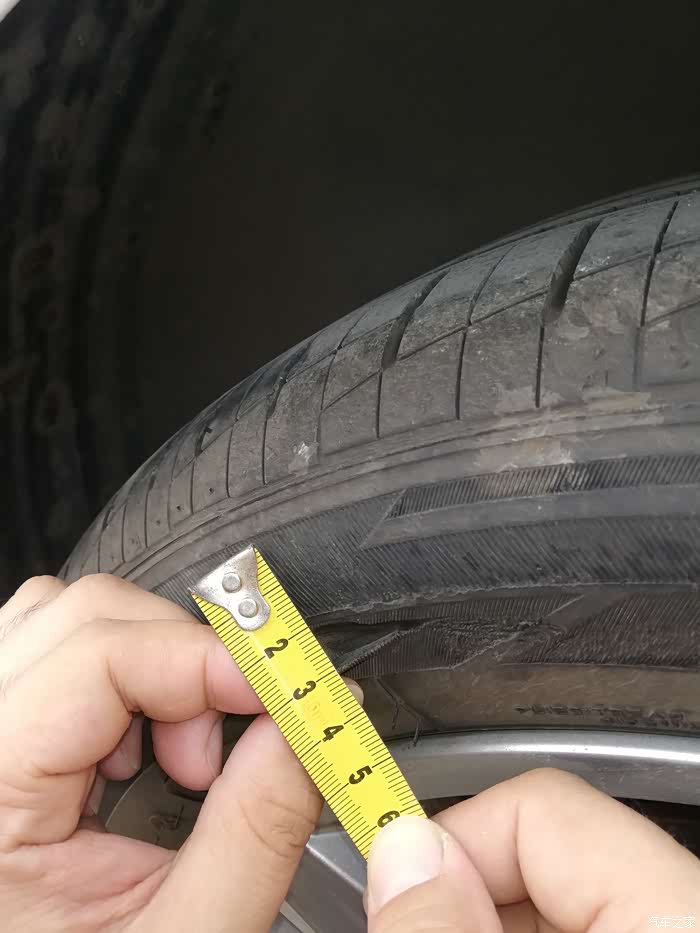

轮胎侧面破损的深度不超过3mm,不露出帘布层,还是可以用的。
我这个轮胎破损深度最深不超过3mm。

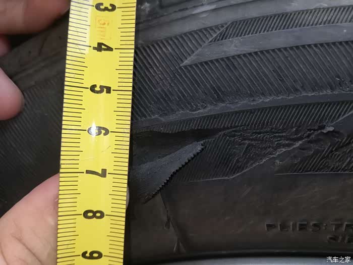

顺便量了一些长宽,面积也是不小了。

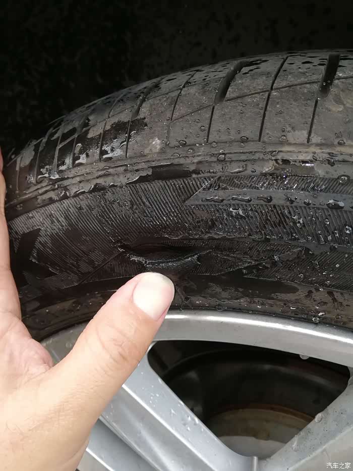

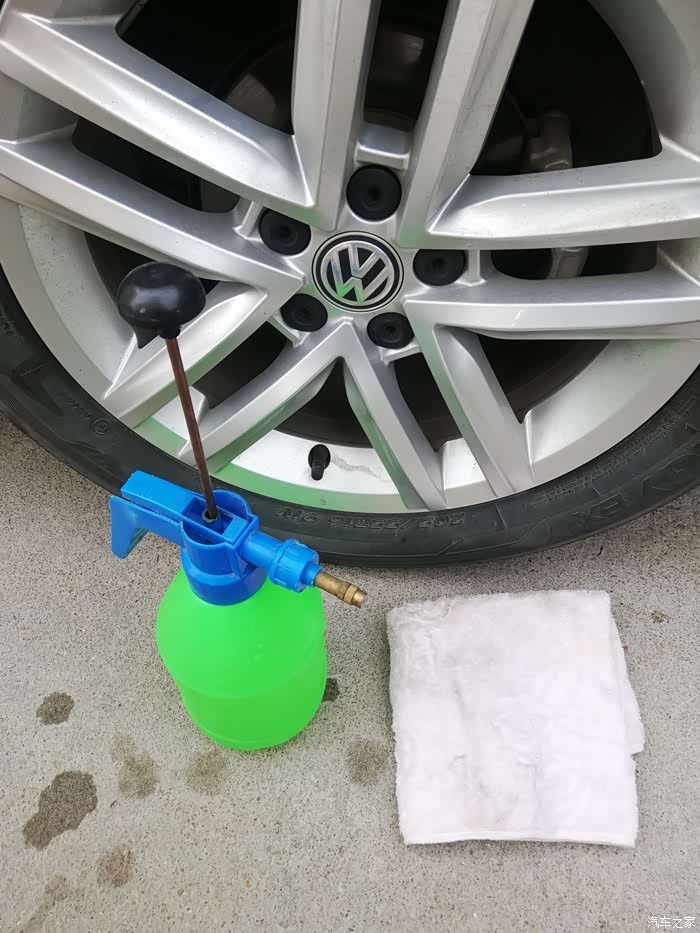

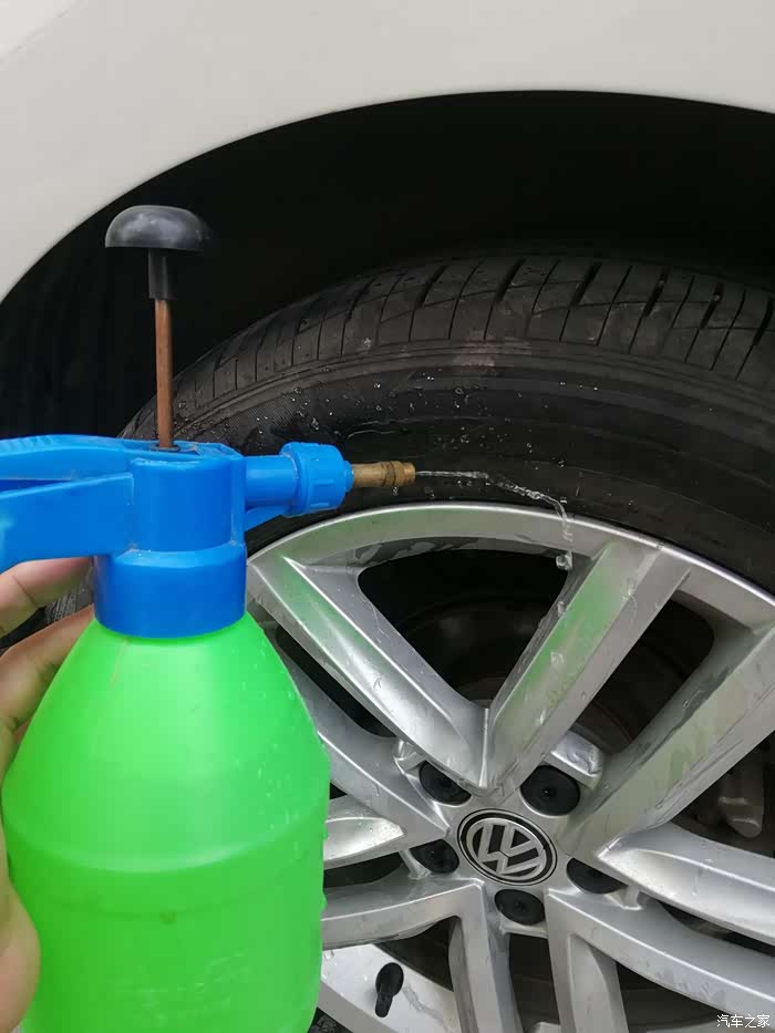

补之前清理一下伤口,拿出喷水壶和干毛巾。
对着轮胎喷水。
伤口着重喷水。
伤口里面也喷水。

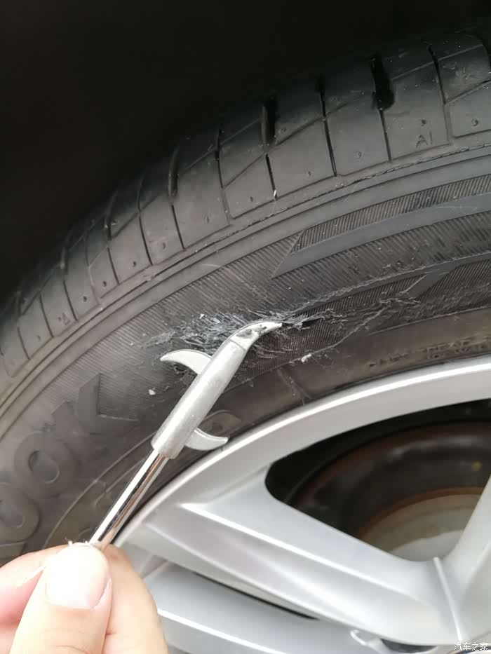

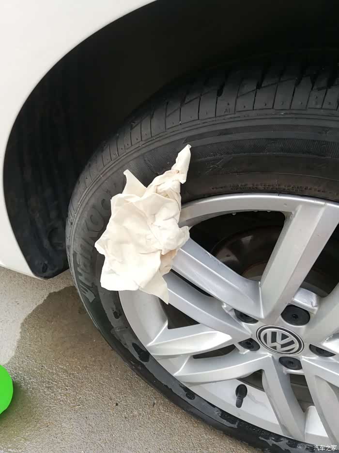

干毛巾擦干净,
再用纸巾把水分吸干净。

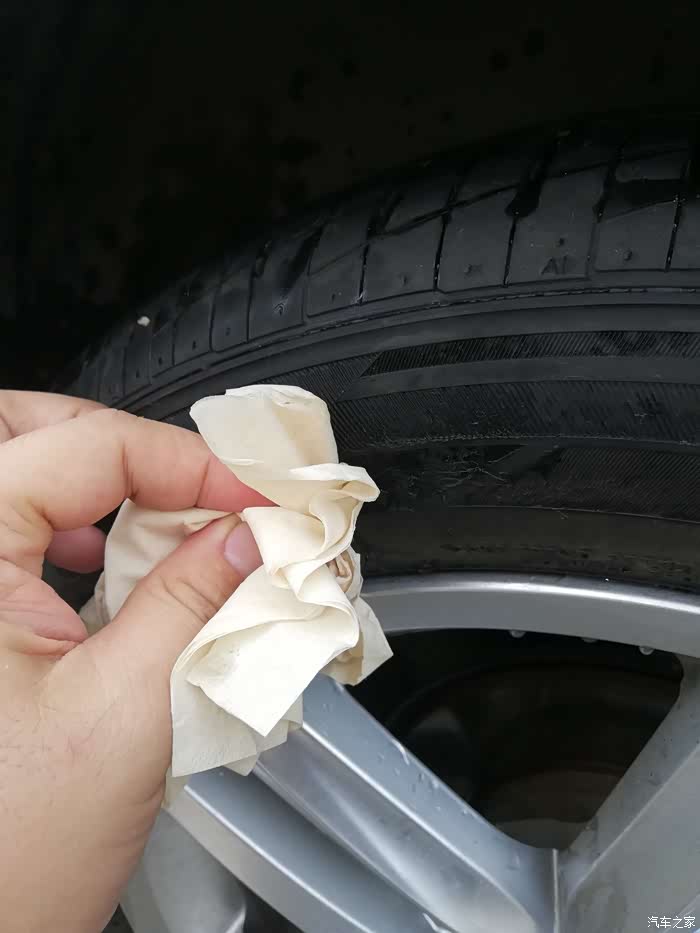

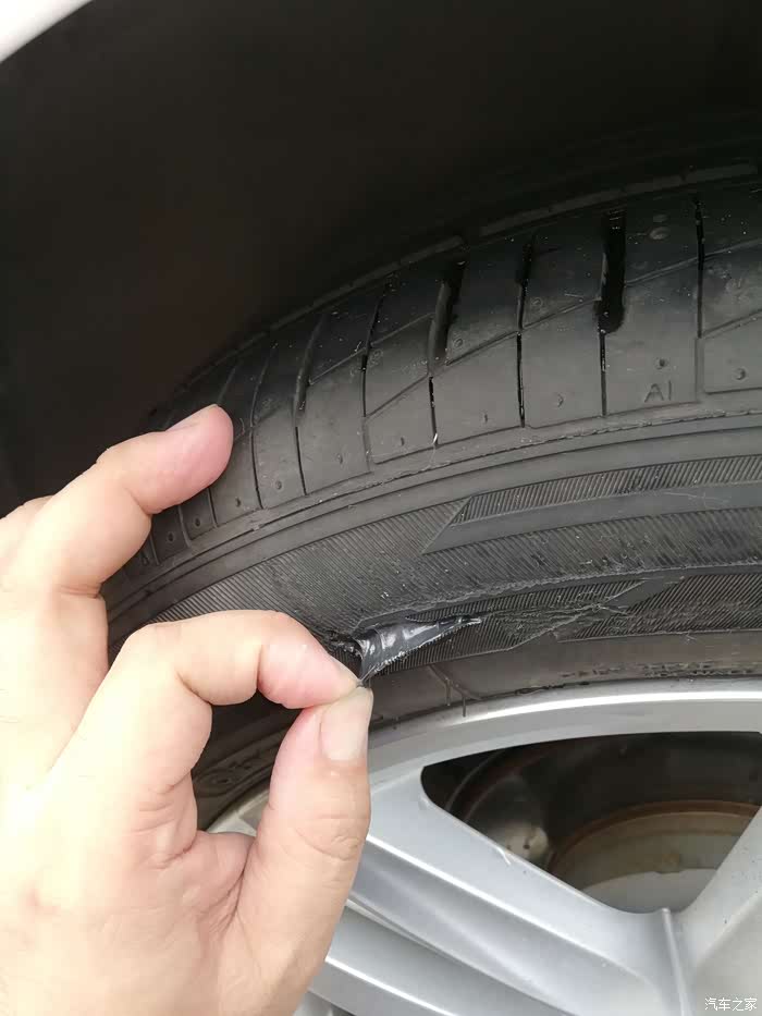

这是处理完伤口的脏东西,确定是没有露出帘布层。帘布层是一根根的细线。
继续用纸巾把水分吸干净。

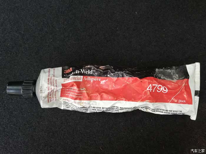

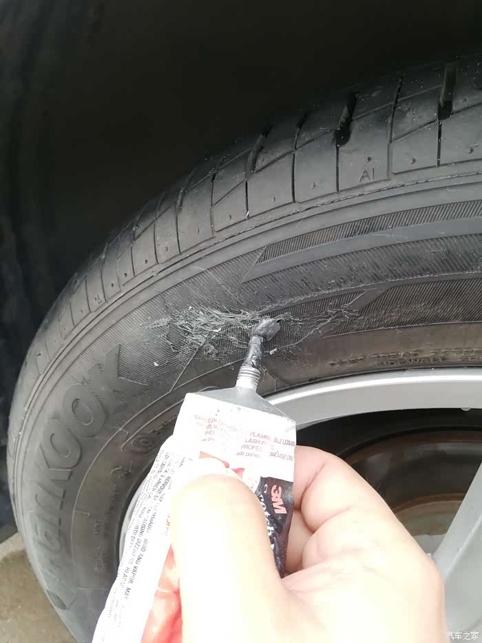

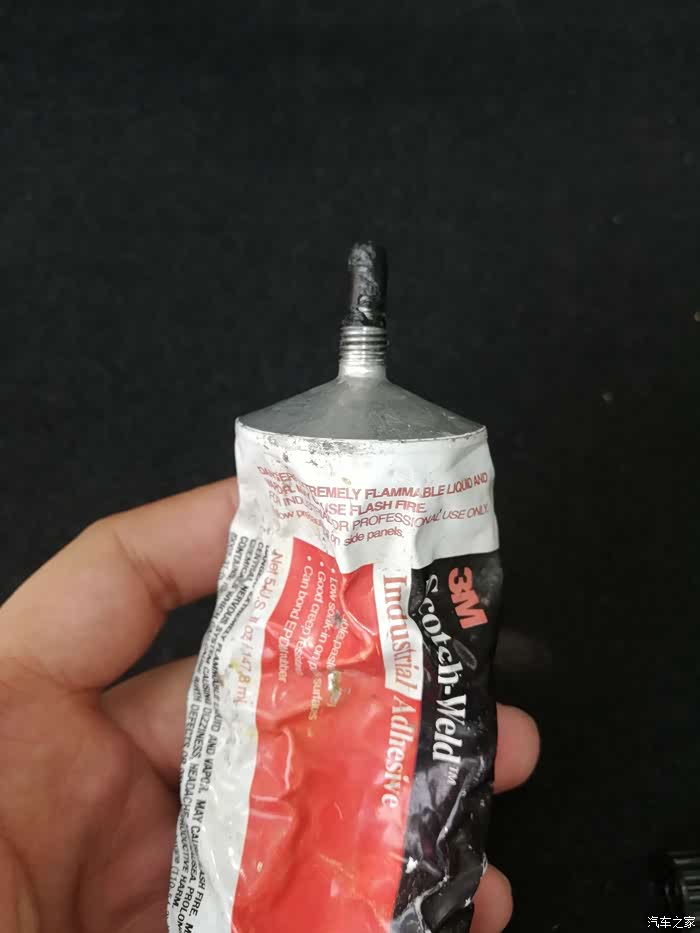

拿出这款3M4799粘轮胎黑胶,耐高温,不变硬。

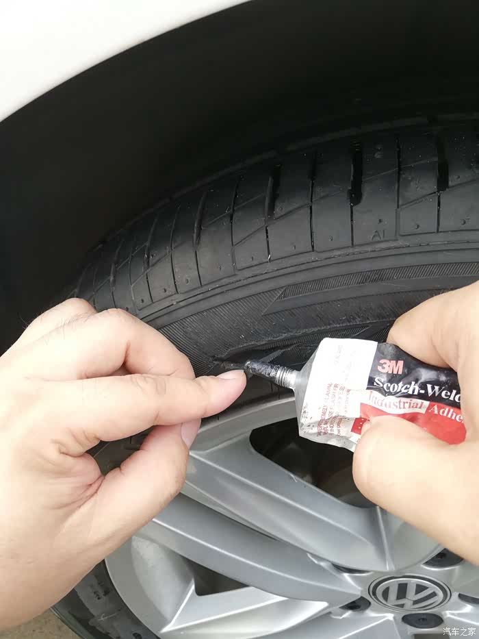

使劲挤出来。
满满的都是胶。
用清石钩压紧,不停的压,来回动着压。
个别缝隙继续填胶。
这个轮胎侧面用胶补好了。
这个补的效果在市内开开是没问题的。
这种轮胎侧面破损修补,也是高危的操作了。
补好了我已经开了半个月了,及时跟进处理,观察是否会裂开,还好没裂开。
