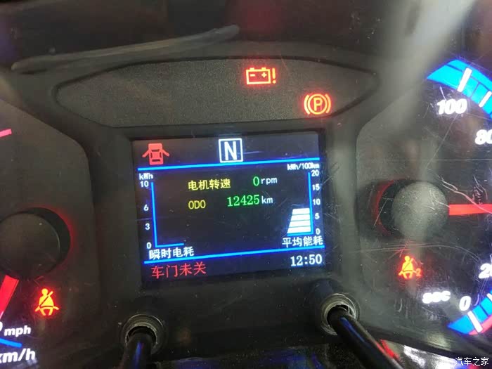

检修一台2015年众泰301C,据车主反馈,每次SOC低于50%便跳档,无法行驶,关闭钥匙重新启动车辆后,可正常行驶几十米再次跳档,频繁发生,故障时,仪表亮动力电池故障灯。
仪表亮电池故障灯

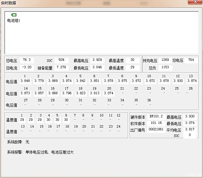

根据车主反馈的信息,根据以往的经验大致知道是什么故障----单体电池电压过低所至,为确保信息准确,用电脑检查,故障显示如下图
实时数据截图,可看总电压、电流、单体电压、温度值、软硬件版本等。
总共20个单体电池,实时数据报警:单体电压过低,电池压差过大,其中最高电压为12号单体,3.930V,最低20号单体,3.074V,故判断为20号单体电池故障,需更换。

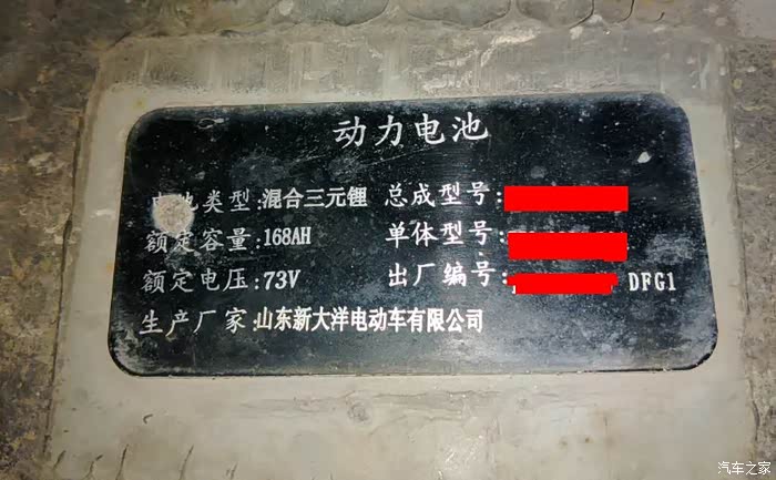

动力电池包铭牌.

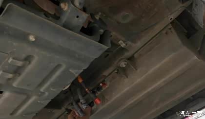

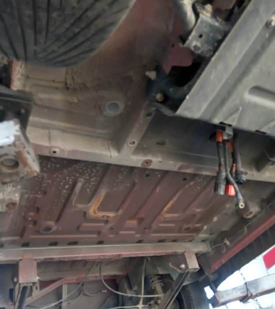

拆开动力电池的底盘。
拆装动力电池时需要注意,不要把螺丝打断或打滑丝,轻者重新攻丝,重则更换车壳,更换车壳费用是过万的,拆装动力电池需要谨慎,非专业人士不要拆装。
