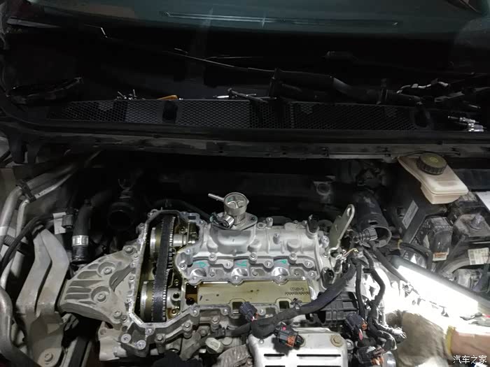

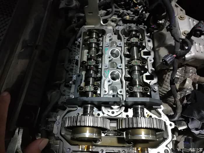

更换1.2T油浸式正时皮带

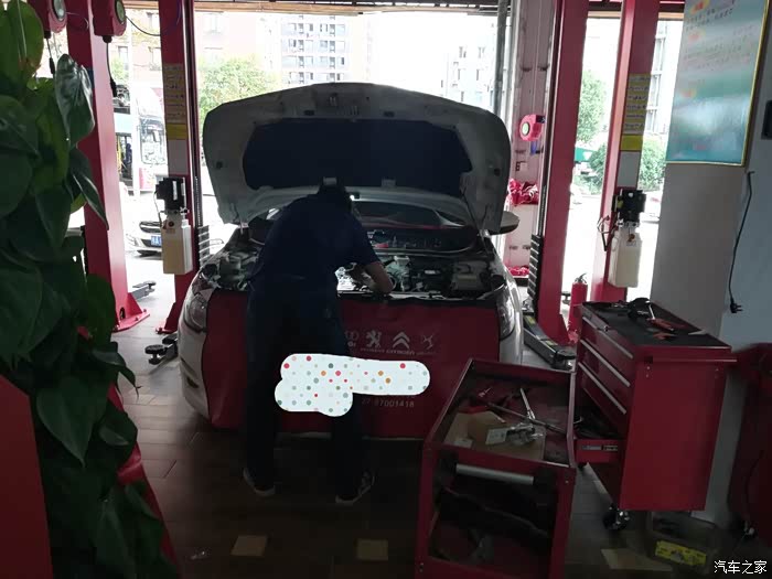

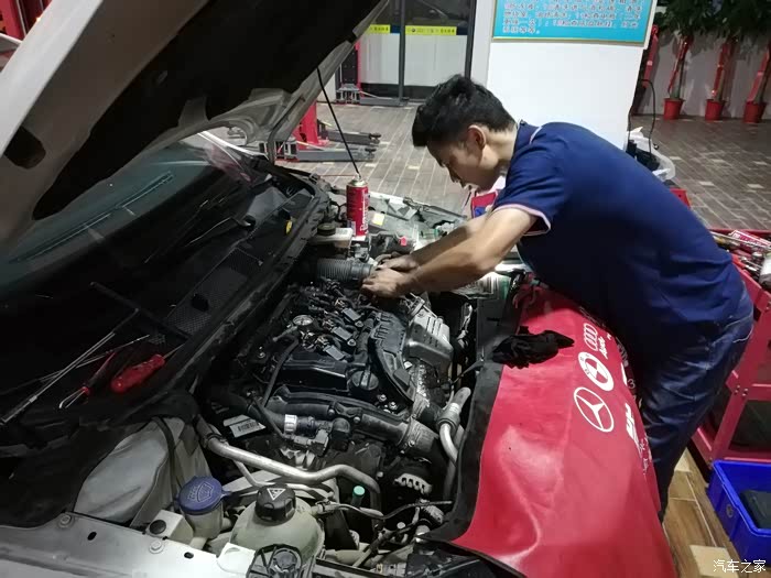

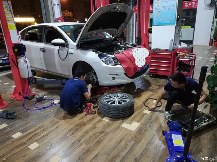

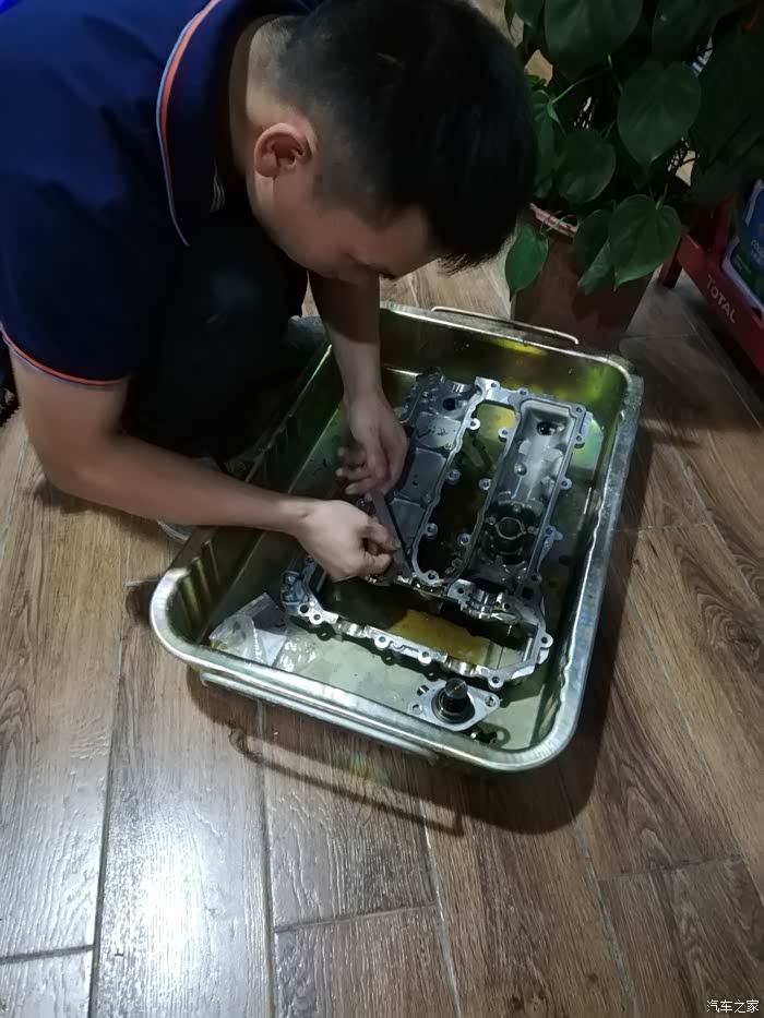

接车开始干活

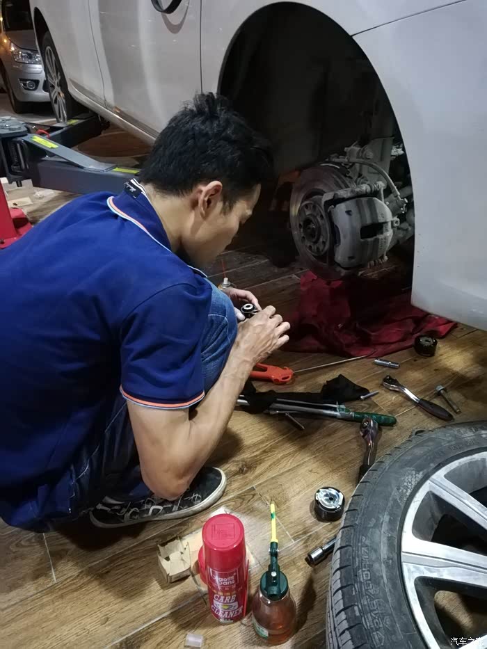

各种拆洗

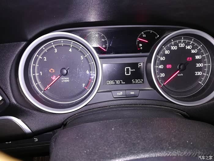

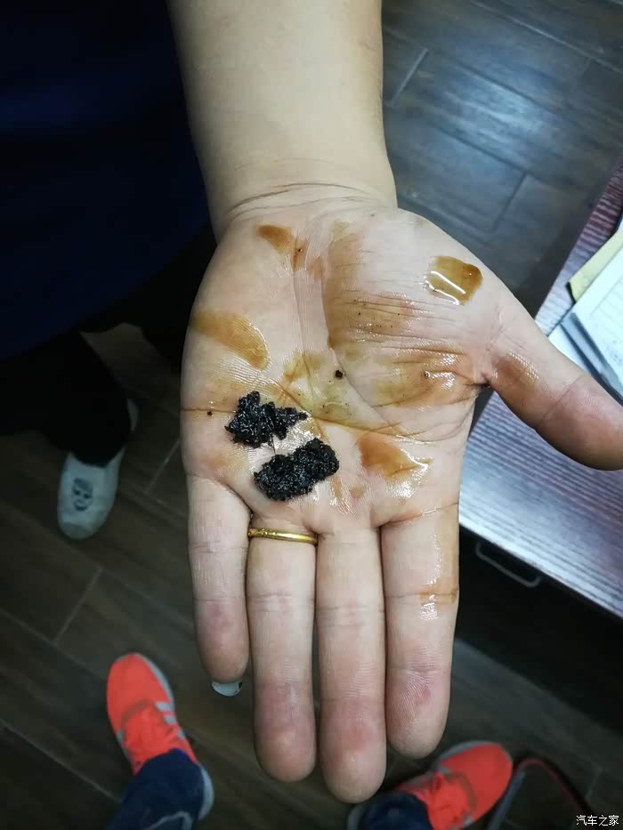

报润滑系统故障,故障检测压力过低等! 小9万公里了真能拖的,
师傅特写

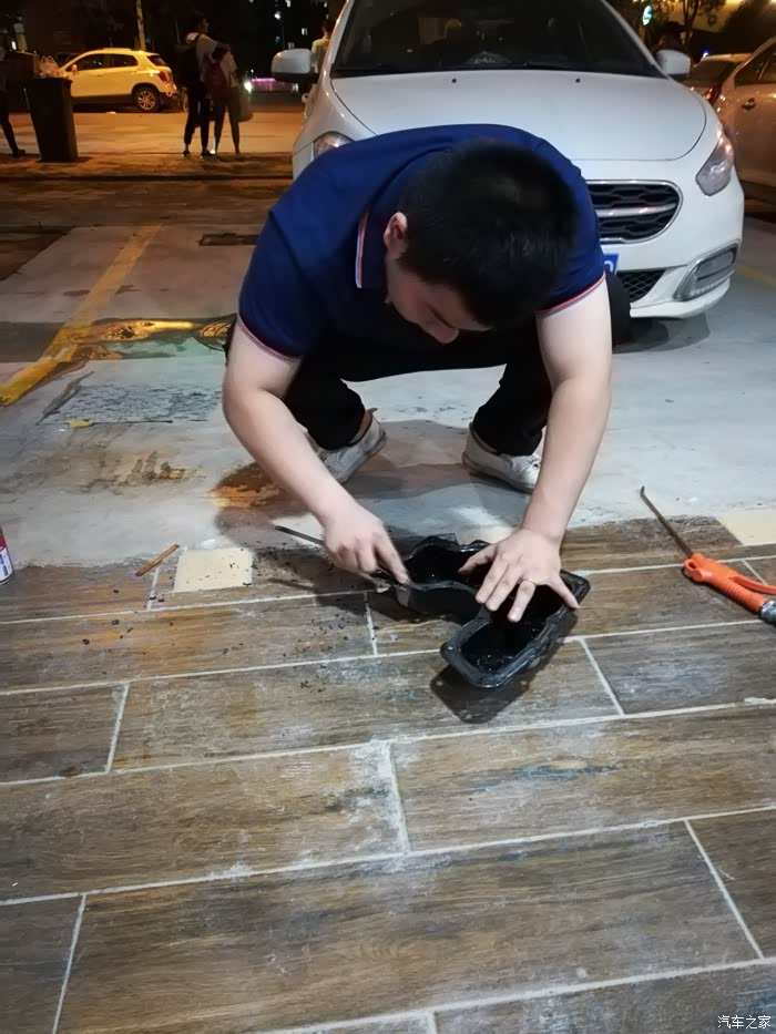

皮带脱落物,就是它导致机油泵堵塞。
师傅特写
师傅特写

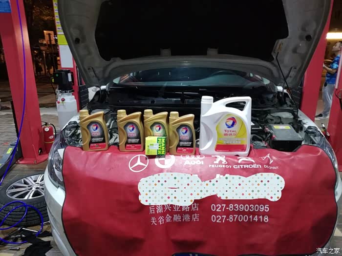

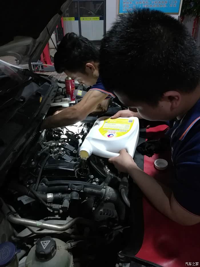

清洗发动机,换油
加注清洗油,个人建议1/2次保养清洗一次,你绝对不会后悔!

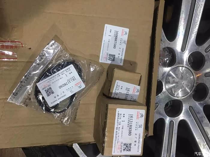

原装正品套件

如实报道,切记防范于未然小钱不花,花大钱,关键还耽误事。电瓶建议2/3年直接换掉或者低于10伏。自吸发动机建议6年6/9万公里更换正时皮带。1.2T发动机建议6万左右更换油浸式皮带。1.6T酌情处理。以上仅个人意见仅供产考!!!不喜勿喷。
