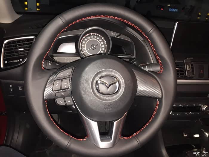

这是缝好的效果!
黑皮红线!手感虽然比朔料的好,但这仿皮手感一般,毕竟就几十元的东西。

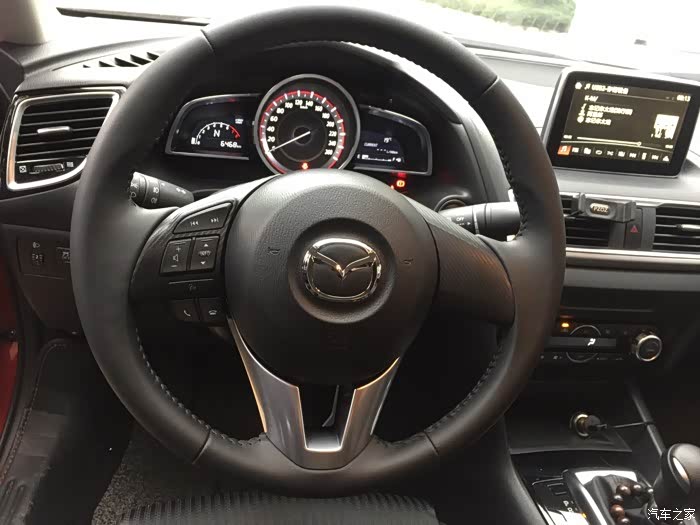

用了两个月后,在X宝看到新款进口??牛皮的阿特兹原厂方向盘,小昂也可以用,于是乎就…又开始捣鼓了。先看看装好的效果。
X宝入的所谓进口??牛皮原厂方向盘,手感细腻,比手缝的好太多了!
简单的,就换一个骨架而已,巡航也不搞了,因为目前对我而言没多大用处。

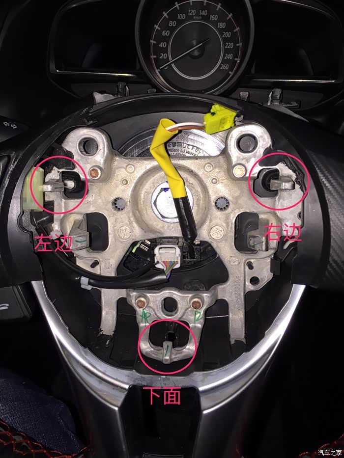

拆方向盘,难点在拆气囊,其实了解卡扣的位置和卡扣固定的方式以后,也就没难度了,不过为了安全,动工前还是先断电瓶负极。气囊有三个卡扣固定,如图。
方向盘骨架上,用于固定气囊的三个卡扣。

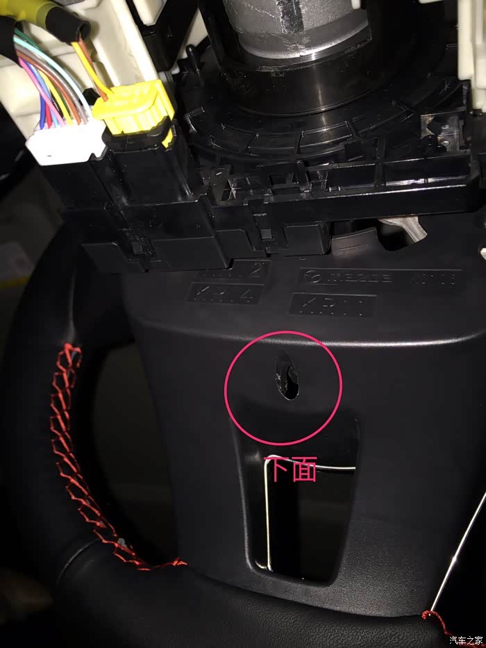

先拆下面的扣,用十字螺丝刀或者内六角工具,捅如图所示的孔
用和孔差不多大小的工具往里捅,
下面的孔很容易拆,一捅就感觉卡扣解开了。然后刀两边,

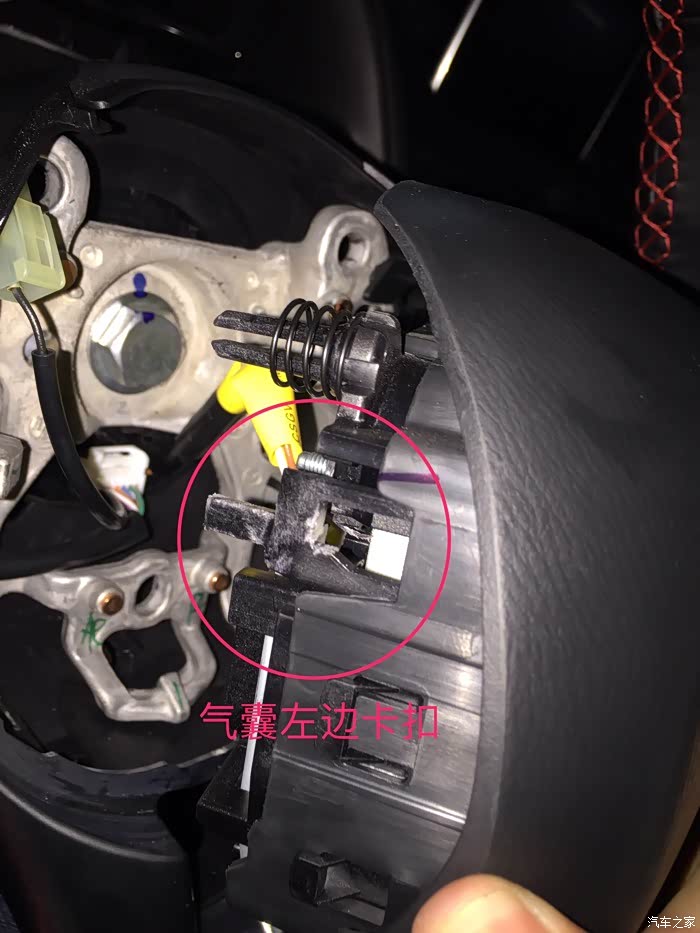

气囊左边卡扣
左边从这个孔捅进去
慢慢找感觉,不可以暴力,位置和方向对的话,就很容易解开卡扣,最后一边相对要难一点,也要耐心点,找感觉。

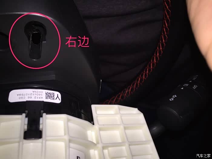

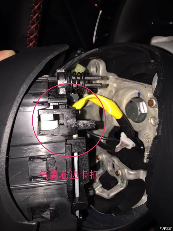

气囊右边卡扣
看到卡扣上的刮痕了吗?这个螺丝刀划的。
右边的从这个孔捅进去

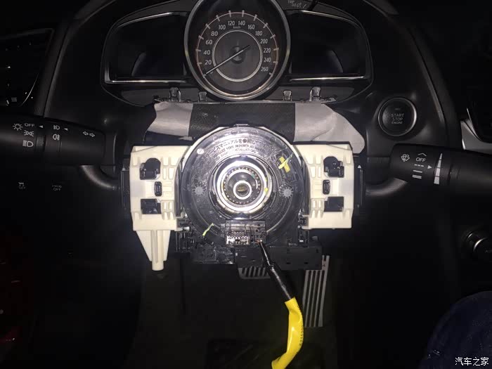

三个卡扣都解开,就拆喇叭线,和气囊线。拆按键,v亮条。然后就可以拆骨架了,用拆轮胎的工具就可以。
拆下旧的方向盘骨架
换上新骨架,装好按键和V亮条,再接喇叭和气囊线,再把气囊往里按进去就完工了。记得四周的喇叭按一下,看是否正常。
换好的新方向盘,手感确实不一样!

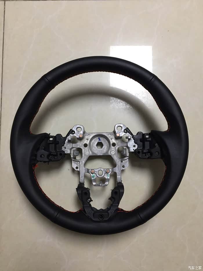

换下的旧方向盘,有需要的吗
换下的原厂朔料方向盘,自己缝的黑皮红线套,不是真皮,是仿皮。有需要的吗?

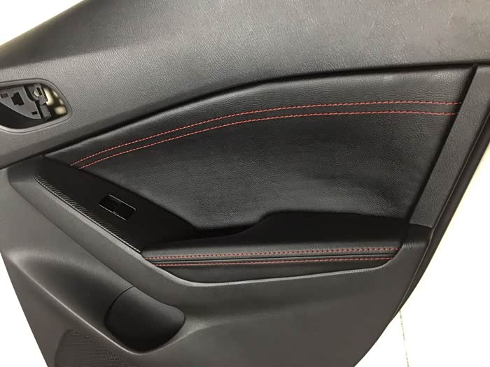

下一步,门板包皮和门把手包皮,材料已买好回来,超纤维皮,手感OK,已经贴好一个门,第一次动手没经验,细节处理得不好,先看效果。
这是右后面,因为门把手要拆下整改内饰门板才能施工.
后期再开一帖…门板包超纤维皮…
