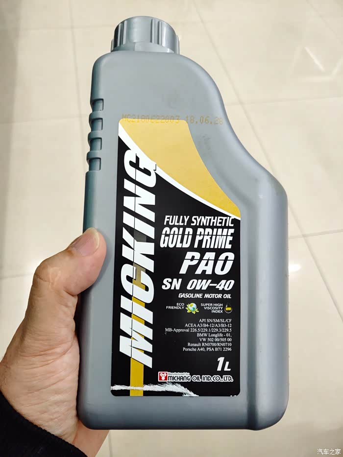

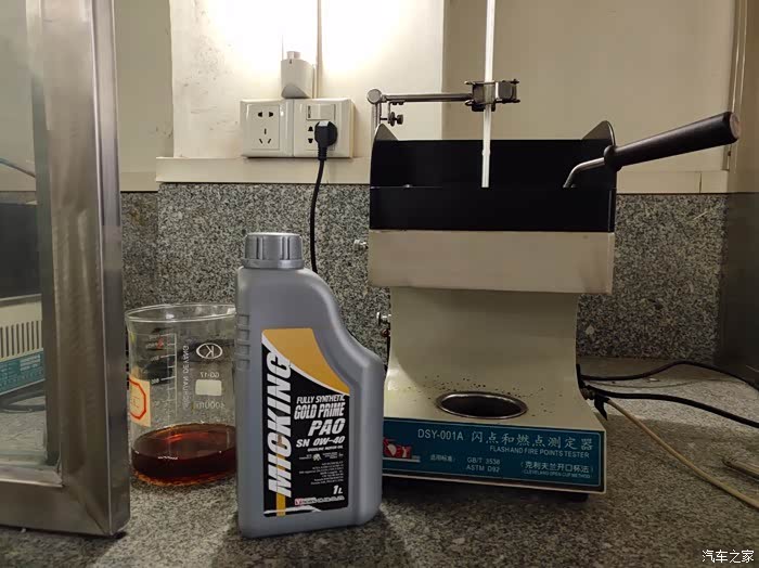

就是这个油,麦克国王
产地韩国,含pao基础油。
开始检测。

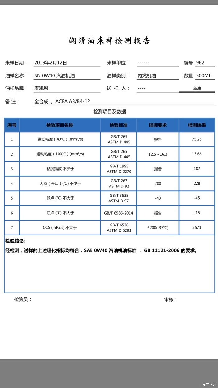

实测数据。

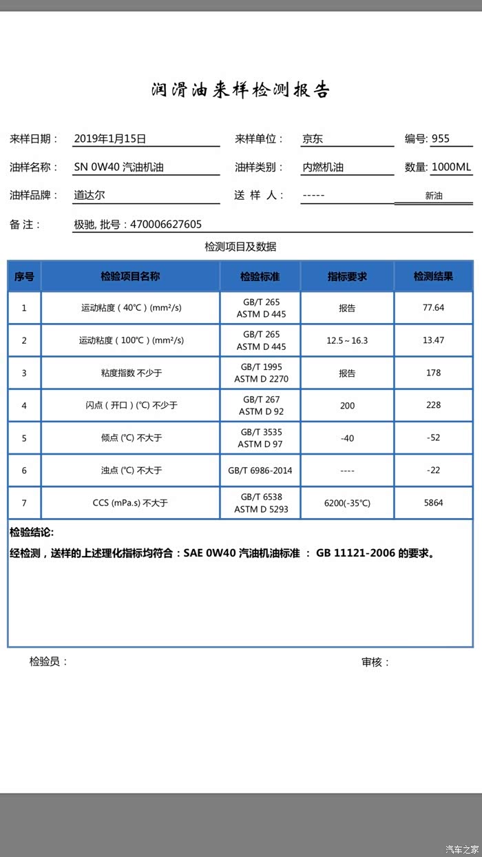

用道达尔040来对比一下。

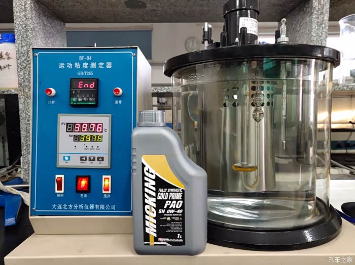

1.100度运动粘度13.66,道达尔13.47,差不多。
2.40度运动粘度75.28,道达尔77.64。
3.粘度指数187,道达尔178,麦凯恩更高。
4.闪点228,道达尔也是228,闪点相同,那么谁更优秀就看低温性能了。

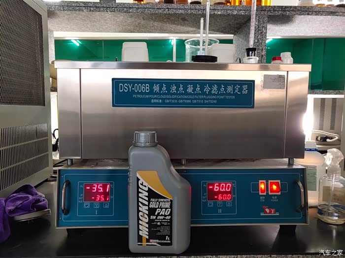

5.倾点-45,道达尔-52,道达尔更好。
6.浊点-15,道达尔-22,道达尔更低,证明他的4类基础油或者gtl基础油含量更高,更纯净。
7.低温动力粘度ccs5571,道达尔5864,相差不大,麦略低一点。
总的来说道达尔京东专供更优秀
总的来说道达尔京东专供更优秀

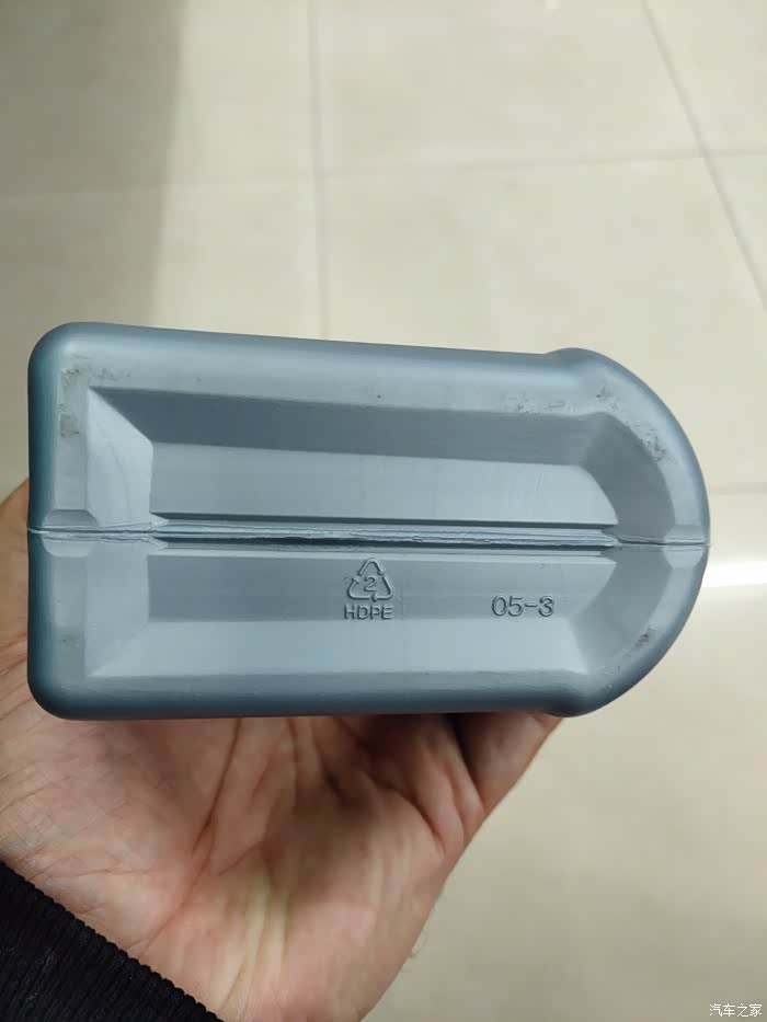

瓶底。

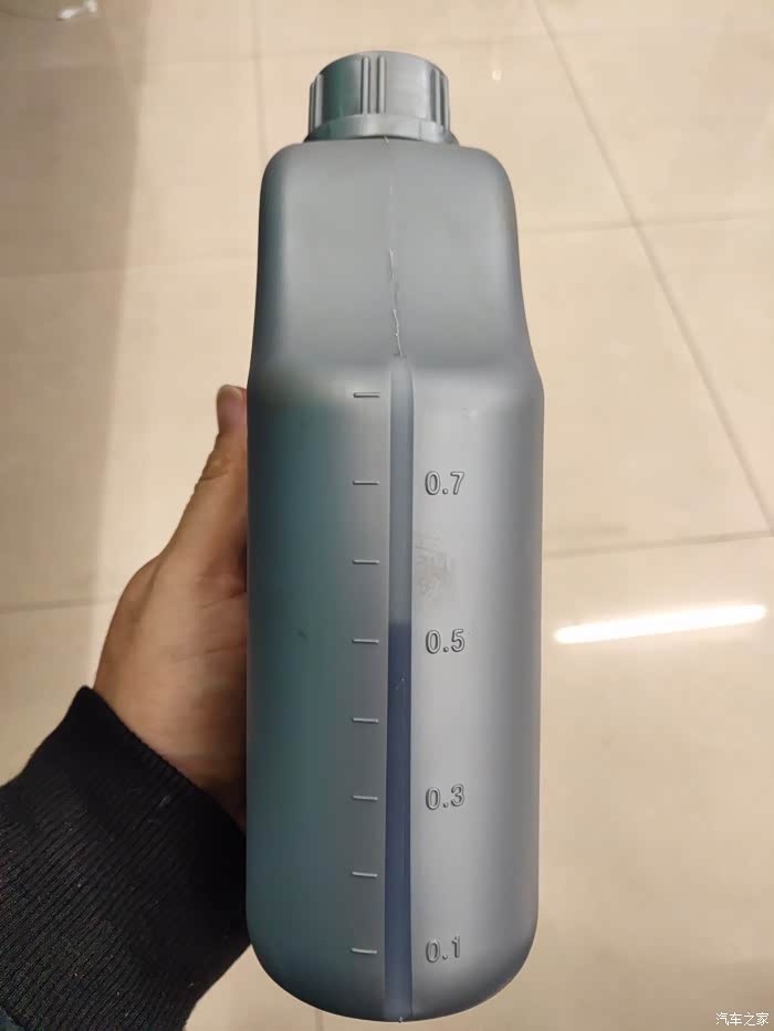

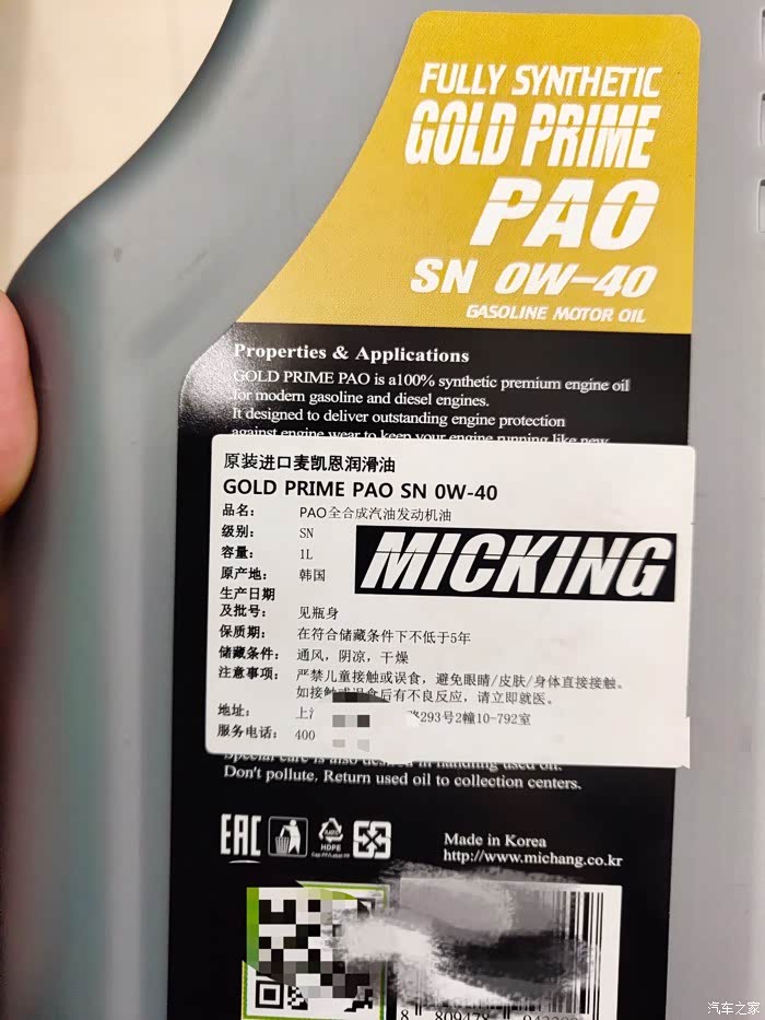

侧面。

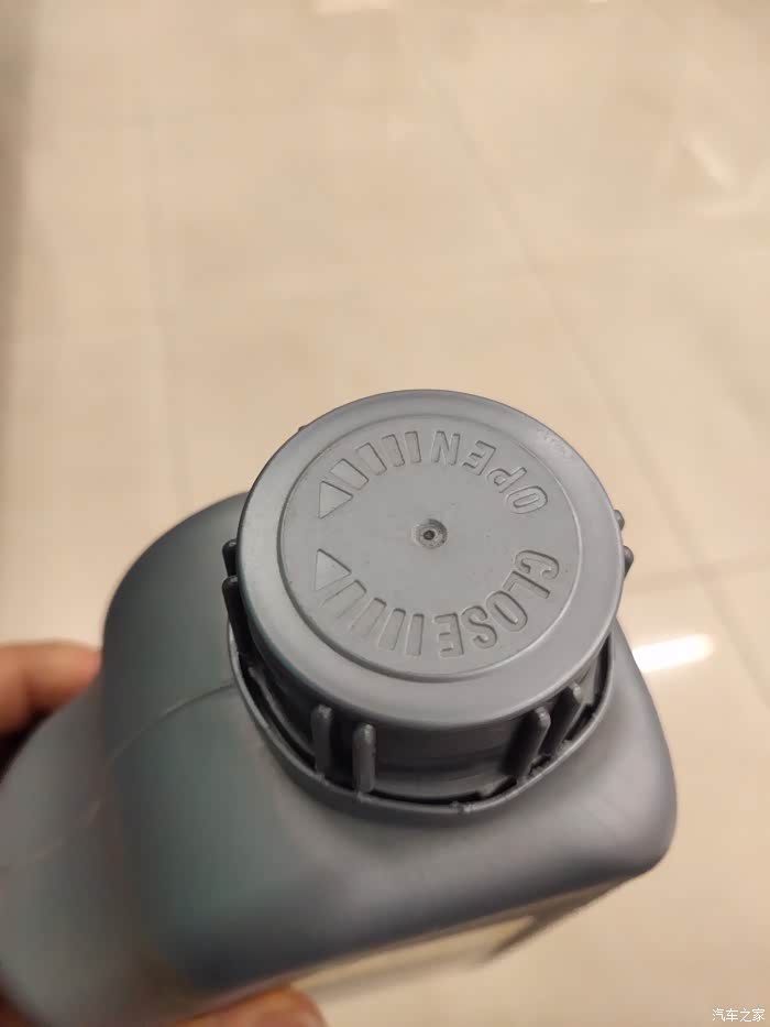

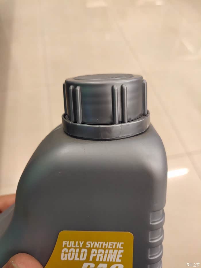

瓶盖。
瓶盖。

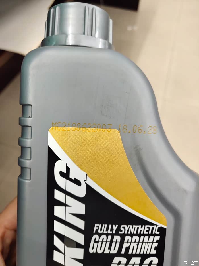

生产日期及批号。

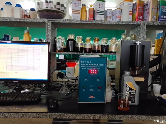

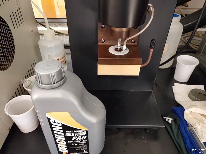

ccs测试。
ccs测试。

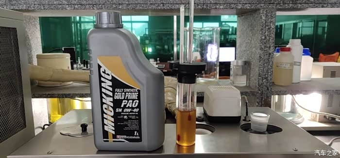

倾点与浊点测试。

40度运动粘度测试。
100度运动粘度测试。
