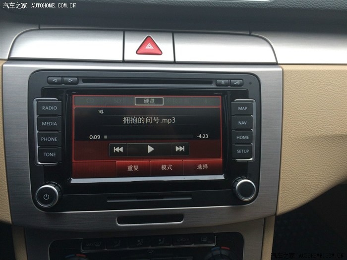

1、彩屏仪表+RNS510+超级蓝牙
1.1主机折腾:飞歌黄金版1代——飞歌黄金版2代——飞歌安卓3G版——RNS510
   话说08年的自舒居然主机就是收音机,别提多寒酸了,当时RNS510还是神机,15000大洋,想象真的心疼,舍不得阿最终买了飞歌黄金版,还是不错的,可以连接原车蓝牙,自身集成蓝牙模块,自己和LD的手机都可以连接到车上,两不耽误,即使输出只有一路,所以我给LD打电话,是没有声音的(PS:废话,都在车上还打电话,有病,呵呵),我买的黄金版是一代,还是很不错的,大屏幕,KLD导航很方便。后来出了个G-box的,为了能与时俱进换,不过这个G-box只能支持2G卡,收个短信啥的还行,最方便就是多了车载电话了,这样手机没电的情况下,车载还可以应急,也算进步吧。终于飞歌也进入3G时代了,推出安卓3G版,我这个大折腾能坐视不理吗,结果多方渠道终于换上了3G版,不过现时和理想还是有很大差距的,用起来真的不方便,也可能是不习惯。我只能说真的便宜了,只需要2000多,还送3G上网卡,当初黄金版也花了5000大洋阿,便宜是好事,主要的问题是,我引以为傲的原车蓝牙和麦克不能用了,这不是暴敛天物吗,原车的效果确实比其他的主机集成麦克好很多。经过一轮折腾,RNS510这款神机也终于掉到了还算合理的价格,最后还是回归正途,换了RNS510,虽然是款落后的机器,毕竟出了这么多年也不更新,不过现在没有TMC还真的不适应了,北京这么拥堵的城市,出门前看看路况,还是很有必要的。

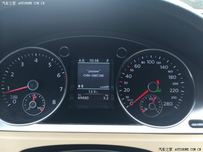

1.2仪表折腾:CC改蓝针——CC红针——B7彩屏
   原车的红字仪表现在来看真的很难看落伍了,先折腾了CC白字仪表,改了蓝针,不过可能岁数大了,这蓝针晃来晃去的,眼睛花得厉害,还是上红针舒服点,毕竟过渡太快,接受不了,这销量大了就是好,配件也便宜了,无意发现B7彩屏已经只要1000多块钱,便宜阿,啥也不说了,换吧。主要可以实现大字库了,这是我最需要的。
1.3蓝牙折腾:普通蓝牙模块——超级蓝牙模块
   08年买的车自带蓝牙还是很潮的阿,当时多次乘车人疑问,我怎么接的电话,呵呵,还可以装B一下,当然这电话也没啥私密性了。不过这蓝牙最大的问题就是只知道来电话了,不知道是谁,有时候接了电话说了半天,我一句“你谁啊”瞬间石化,彩屏都有了,还客气啥,超级蓝牙是性价比最低的配件了,我感觉,但是又是我觉得最需要的,所以换吧。仪表盘显示来电,方向盘拨号真是的方便的很啊,就是代价有点高。
