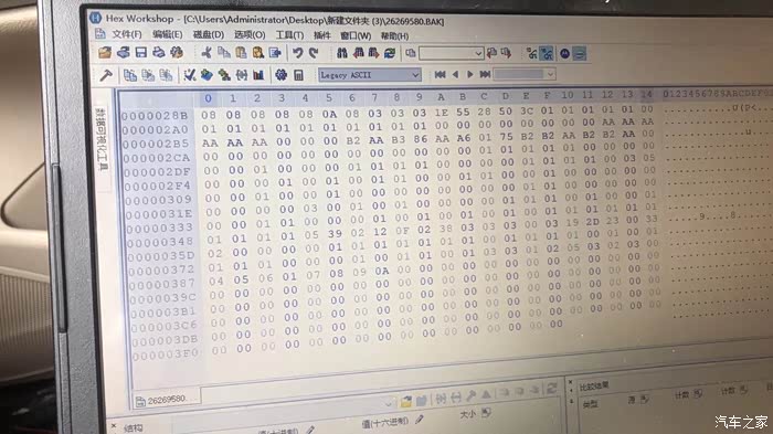

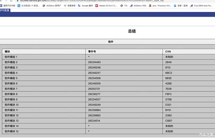

先上车,把原车数据捞出来再说
程序捞出来看看
问了一下朋友,要了要换钥匙的数据来研究研究
这个是需要刷发动机,需要刷行车电脑的程序,要配钥匙的
我们今天的目标是实现不换钥匙,改程序测试。改了6套程序出来:
1#数据:实现锁车+解锁按键启动了,很激动,不过这个启动后车子是解锁状态,车被偷了咋整啊
2#数据:灯闪启动不了
3#数据:巡车功能改出来了,车子疯狂报警,吓我一跳;
4#数据:刷不进去直接报错
最后改了头大了,想着1#数据还有希望,吃完午饭继续改,锁车按键改不了,那就改后备箱按键试试;5#数据流产,6#数据实现启动了,激动

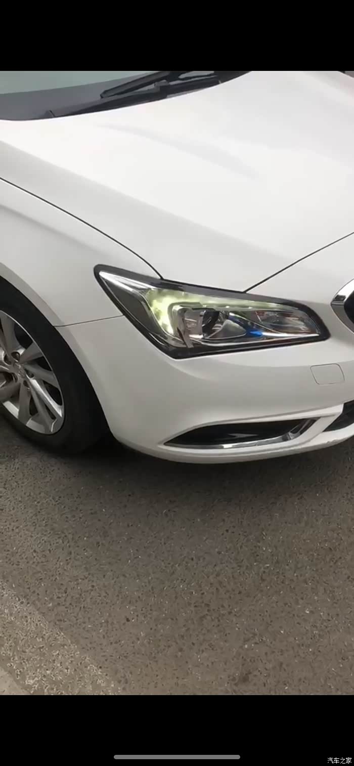

锁车
长按尾箱开起按键,转向灯闪烁一下
启动,日行灯亮

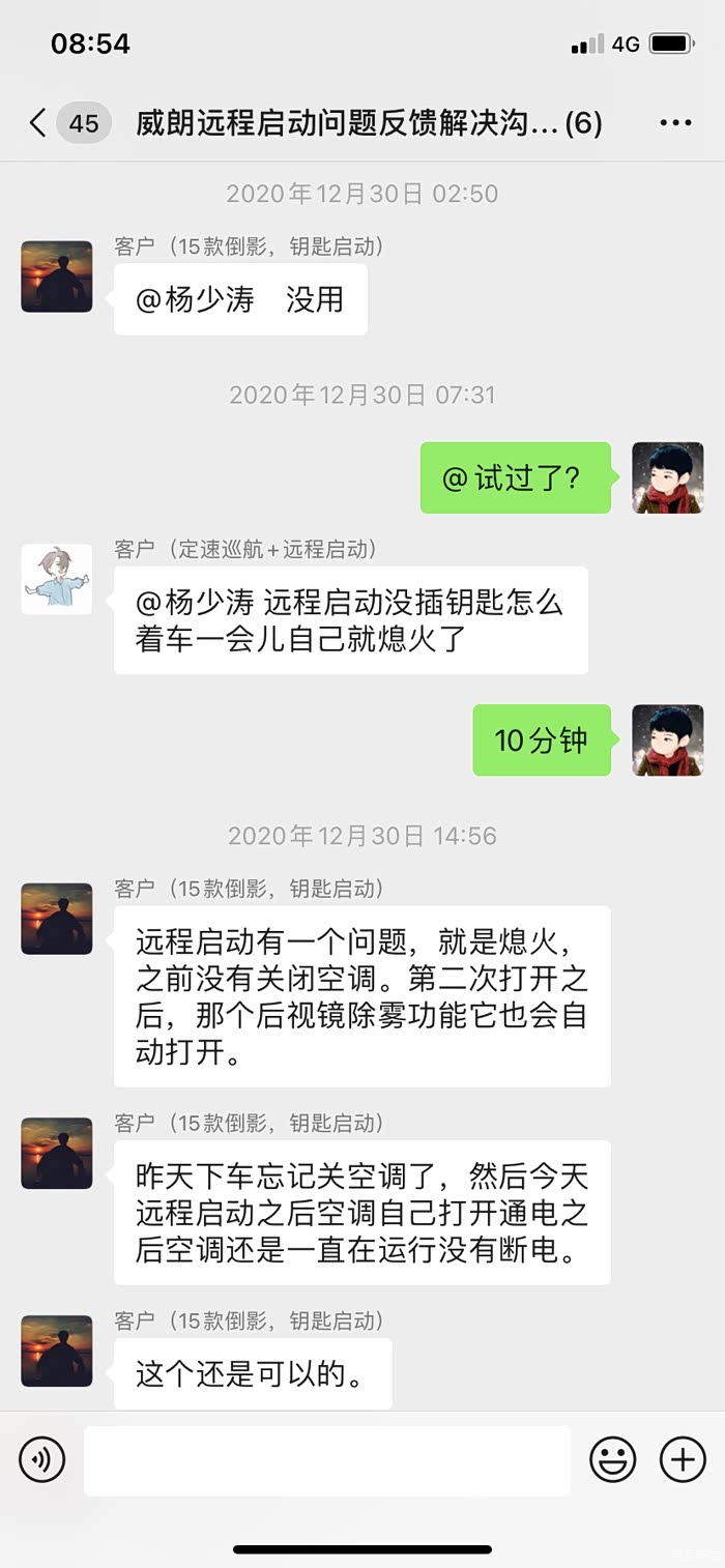

又拉了一帮车友,测试不同年款车型,有无BUG,最终测试17款15s车型,能启动,但启动后直接自动熄火,失败!!!
