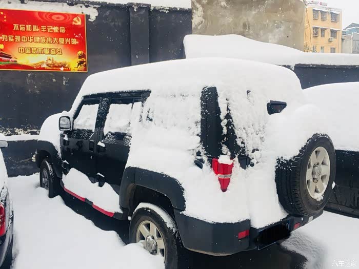

BJ40L,去年圣诞节刚提的新车,两驱汽油 。 这一个月跑了一千多公里都挺好,但是今天下午去开车的时候发现电瓶一点电都没了。 遥控锁打不开,开始我还以为是天气冷了,后来插上钥匙仪表盘也不亮,我想应该是电瓶没电了,紧接着检查车灯雨刮器什么都是关好的,车上的电器(行车记录仪,空气净化器)什么都处于关闭状态。
找不到为什么,又等着用车,那就只有求助4s店,好在维修人员来的挺快,用他们车的电瓶把我车打着了,最后师傅告诉我跑电的原因就是空调没关,但是我记得汽车说明书上说这个车带的有断电保护的啊,车子锁上后多长时间以内,就是把车上的电器自动断电,师傅解释说是没有的,即使空调不吹风,但是空调按钮位于吹风档位时,模块还是在用电,这几天下雪没开车,慢慢的电就耗光了。
